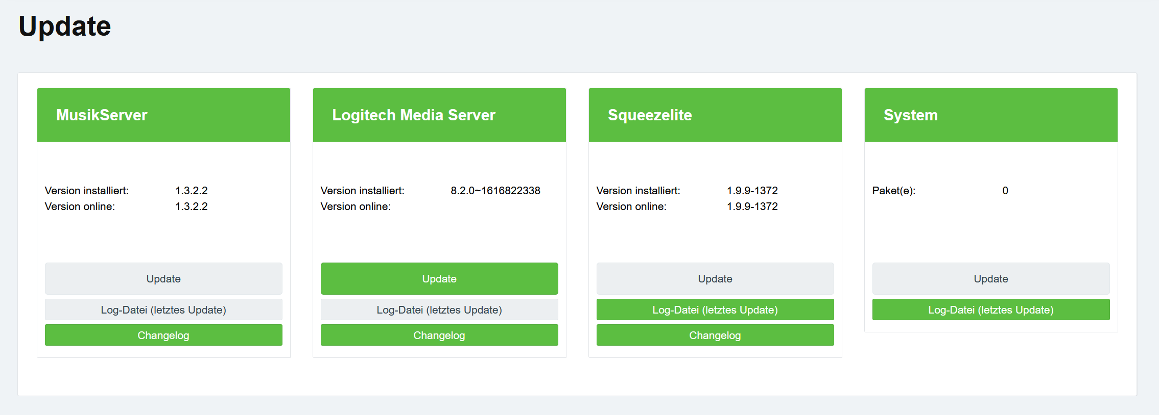

    Anbei noch die Support Daten zum Zeitpunkt des Reboots und der mini-bug beim Update
      • 7664
      Das ist jetzt aber auf dem NUC, richtig?
      Der Fehler kommt seit 2 Tagen da die Netzwerkarte nicht mehr UP ist wenn ich die Daten für den LMS setze.
      Es scheint das durch ein Update der Systemdateien irgendwie die Netzwerkkarte später aktiv ist.
      Hier kommt nachher noch ein Update.
        • 7664
        m0h
        Update ist hochgeladen... Netzwerkkarte und DNS sollten jetzt gehen.

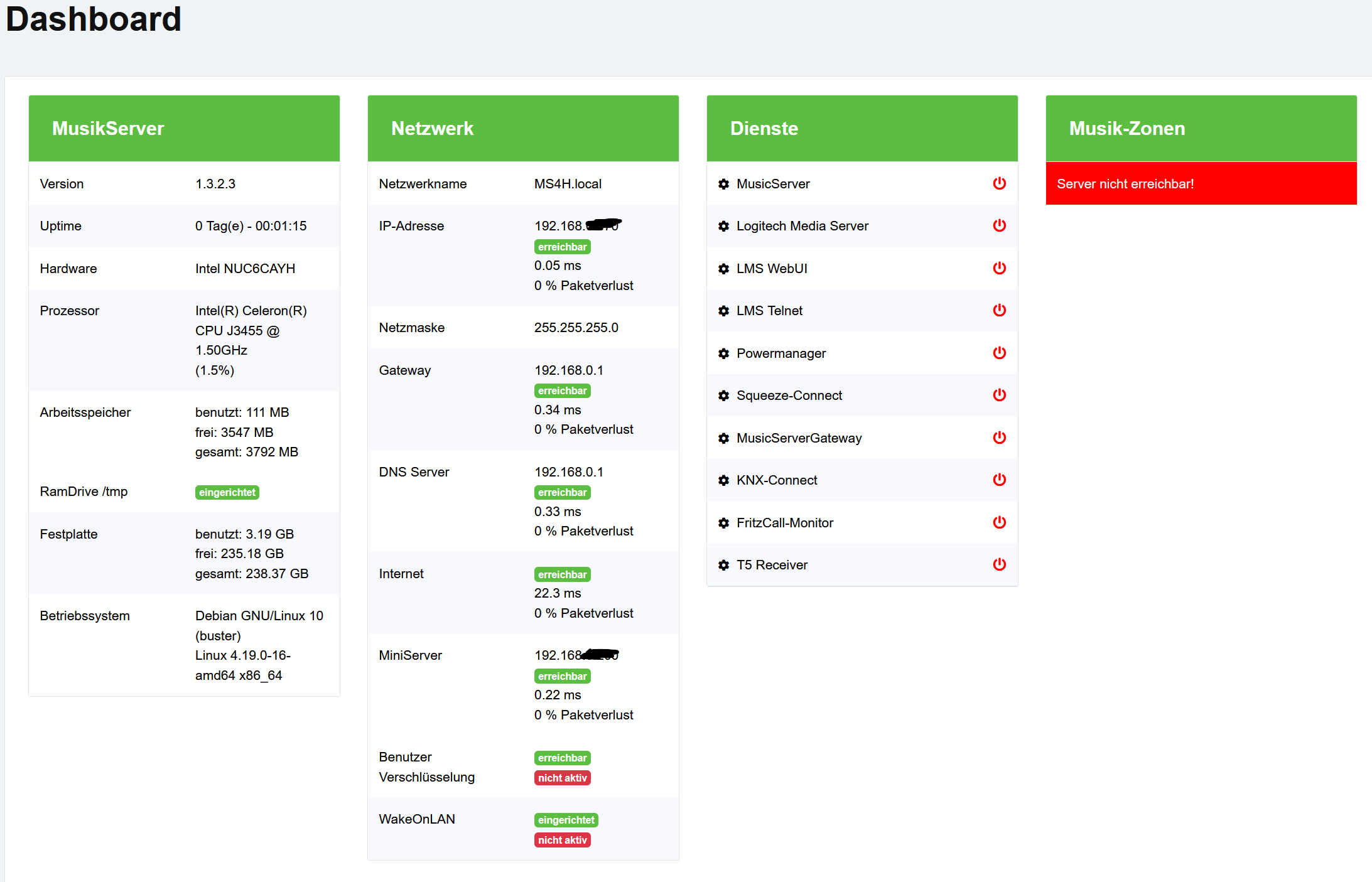

          Guten Morgen, ich hab jetzt upgedated. Danke für die schnelle Korrektur.
          Update durchgeführt, danach Reboot
          Anbei das Dashboard, IP adressen sehen gut aus, Dienste alle Rot.

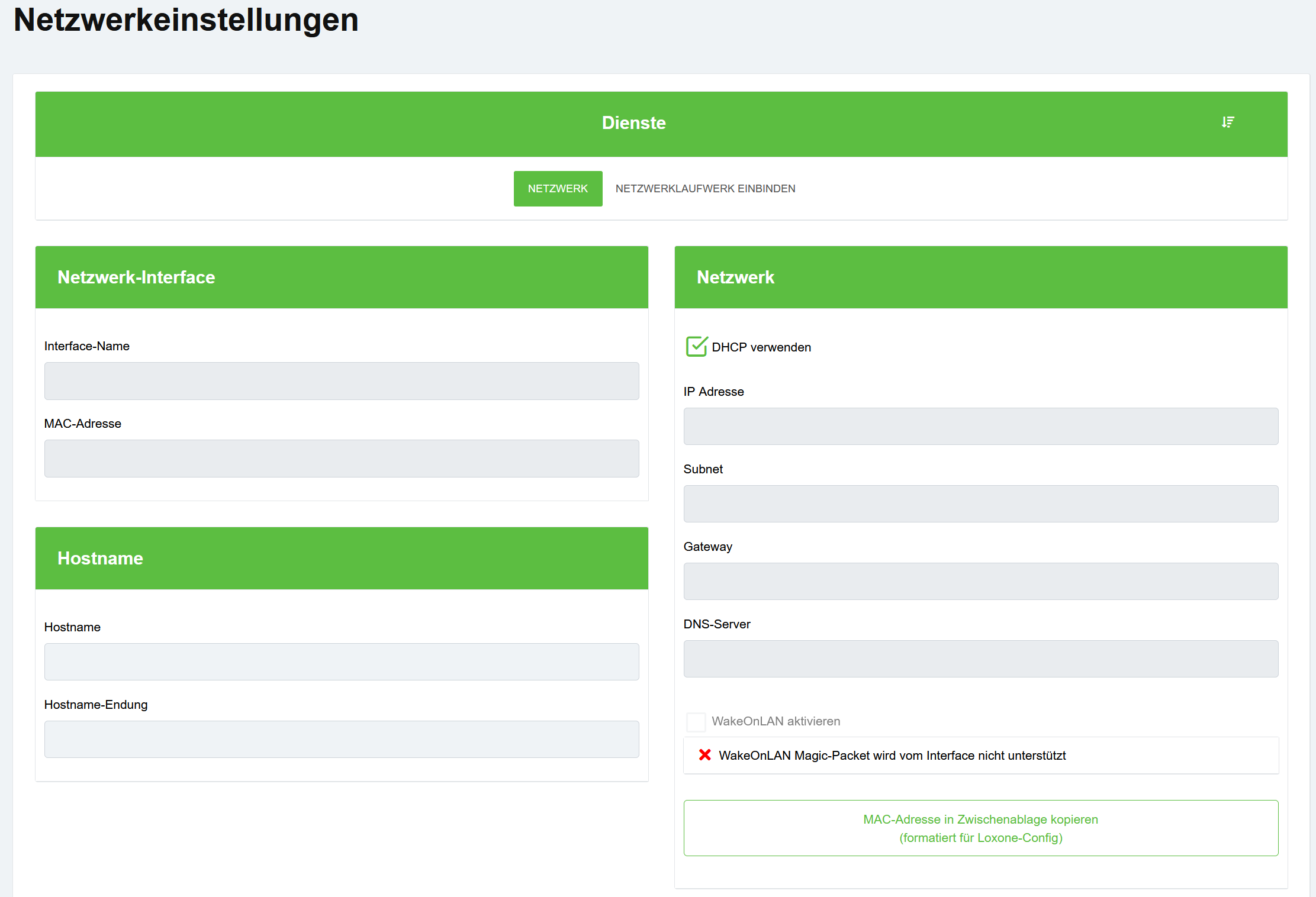

          Danach bin ich in die Netzwerk-Einstellungen gegangen,
          Da war umgestellt auf 192.168.36.XX System, was dem Dashboard wiedersprach. Wake on LAN nicht möglich.
          Ich habs danach richtgestellt und rebooted.
          Nach dem Reboot war DHCP selektiert und keine Einträge vorhanden, am Dashboard noch immer alles OK und erreichbar

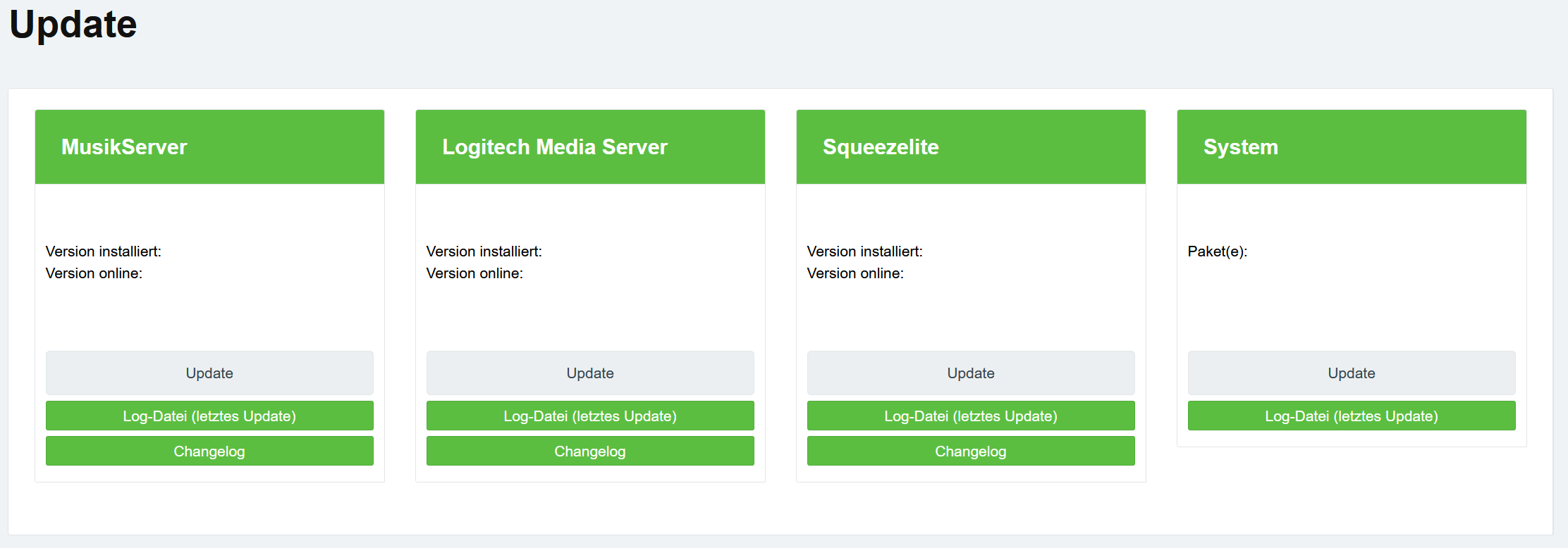

          Nach erneutem Reboot fehlt auch Hostname und NetzwerkInterface inkl. Mac.
          Bei "update" sehe ich jetzt keine Einträge mehr.
          Bei netzwerk ist auch nichts mehr vorhanden und DHCP selektiert.
