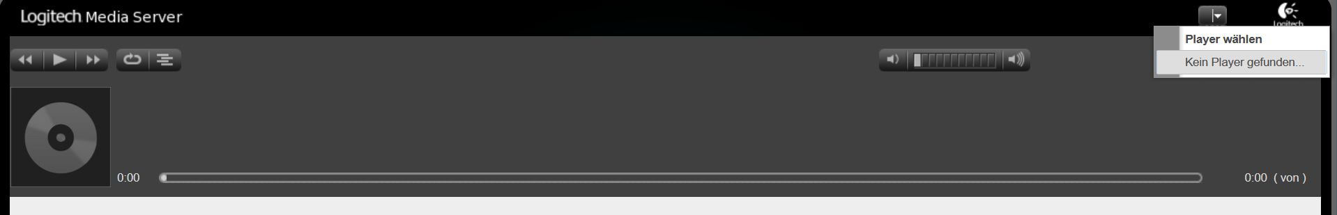

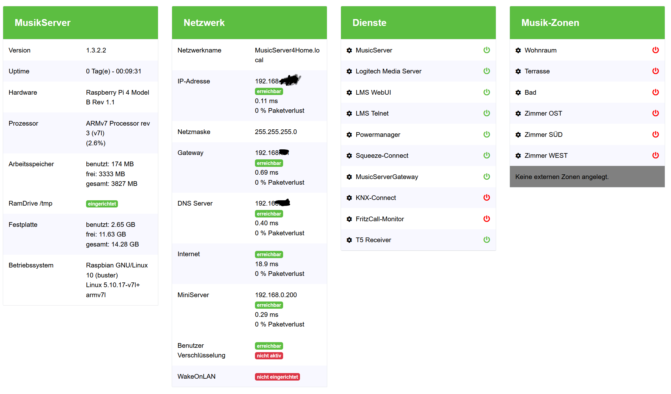

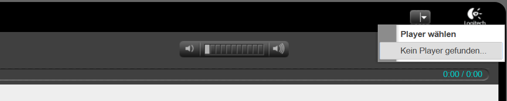

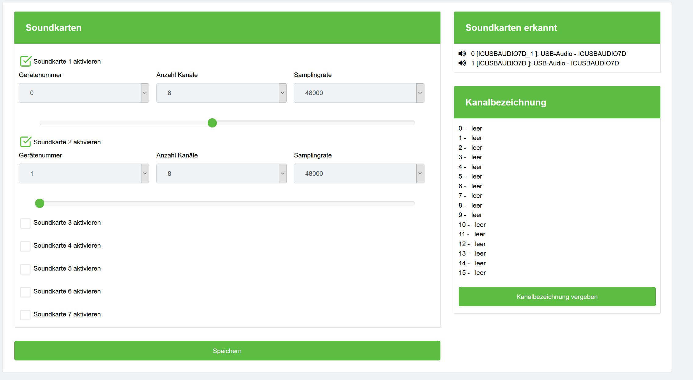

    Erstmal Danke für die Arbeit und das tolle Projekt. Ich hatte den alten MS4L lange Zeit problemlos und zufriedenstellend am laufen.
    Ich habe wegen dem Bug "Verstärker läuft weiter" mich entschieden ein Update zu machen.
    https://www.loxforum.com/forum/proje...ter#post263424
    Ich komme von INTEL NUC und habe auf RPI 4 gewechselt und dabei die Anleitung von hier befolgt.
    https://music-server.net/help/Umzugv...aufDebian.html
    Die Konfiguration wurde damit komplett (soweit ich beurteilen kann) vom alten System übernommen.

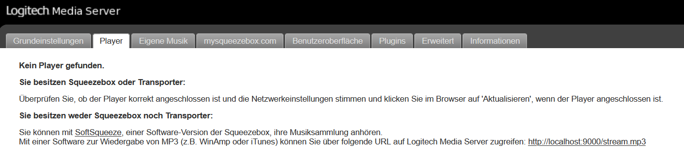

    Jetzt habe ich jedoch das Problem, dass ich im LMS keine Player angezeigt bekomme, siehe Bild "LMS_Problem.png"
    Ich habe auch versucht eine neue Zone "TEST" Hinzuzufügen, jedoch erscheint diese nicht im LMS.

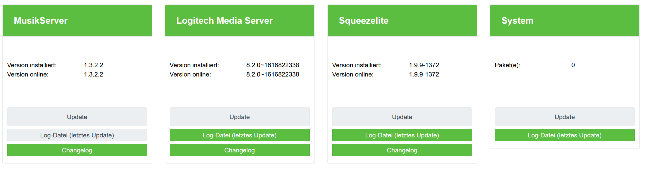

    Ein Update auf die LMS BETA V8 brachte auch keinen Erfolg.

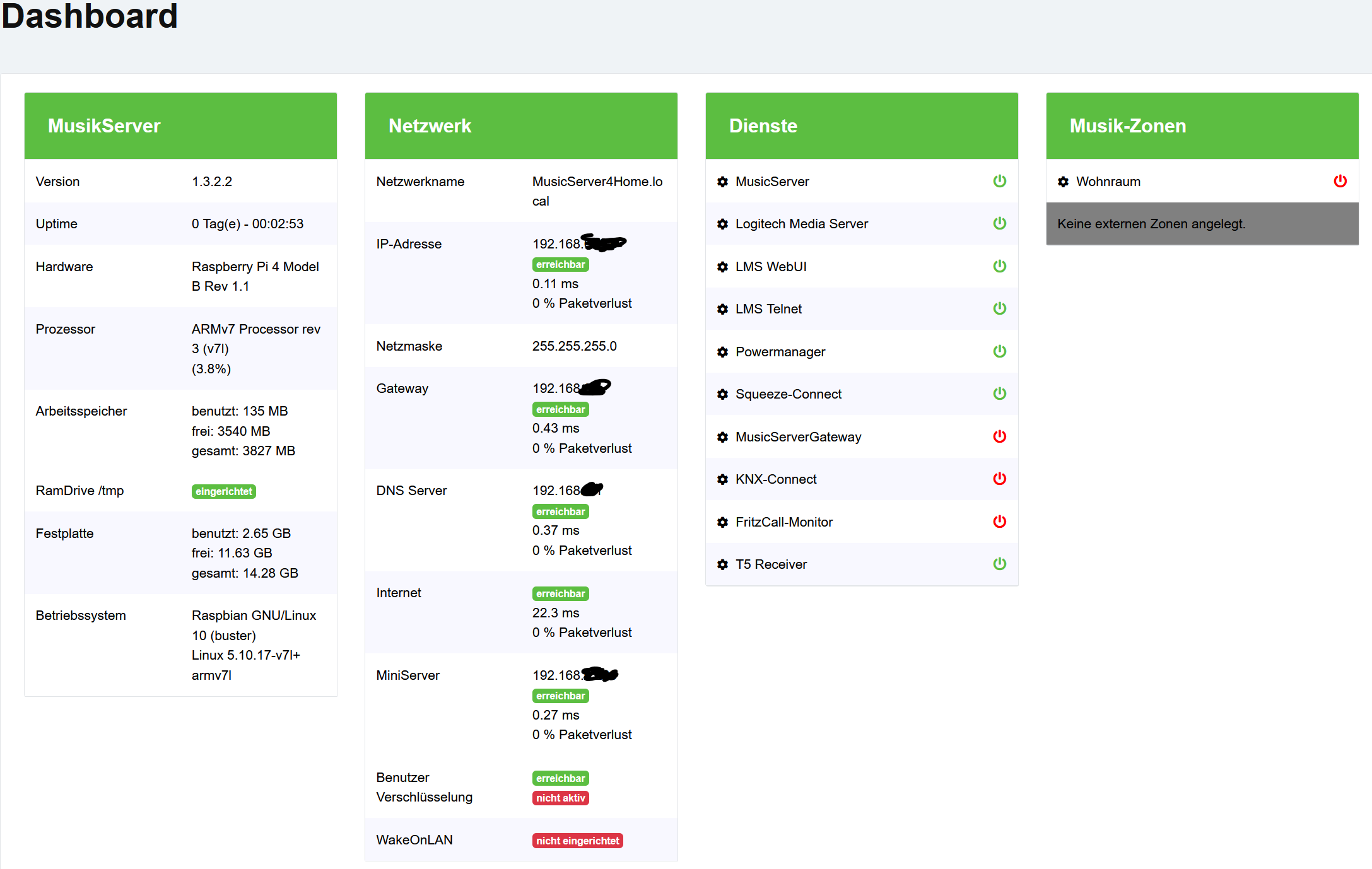

    Was mich auch komisch vorkommt, ist das im Dashboard alle Zonen "stopped" sind und sich weder mit "Start" "Neustart" oder Test starten lassen.
    Bitte um Rat und Hilfe.

    Du kannst kein Backup von einem X86 System in ein ARM einspielen.
    Beim wechsel auf einen Raspi musst du wohl ober übel die Config neu machen.
    by the way... am Raspi4 geht aktuell nur eine Soundkarte. Liegt am Kernel-USB-Bug.

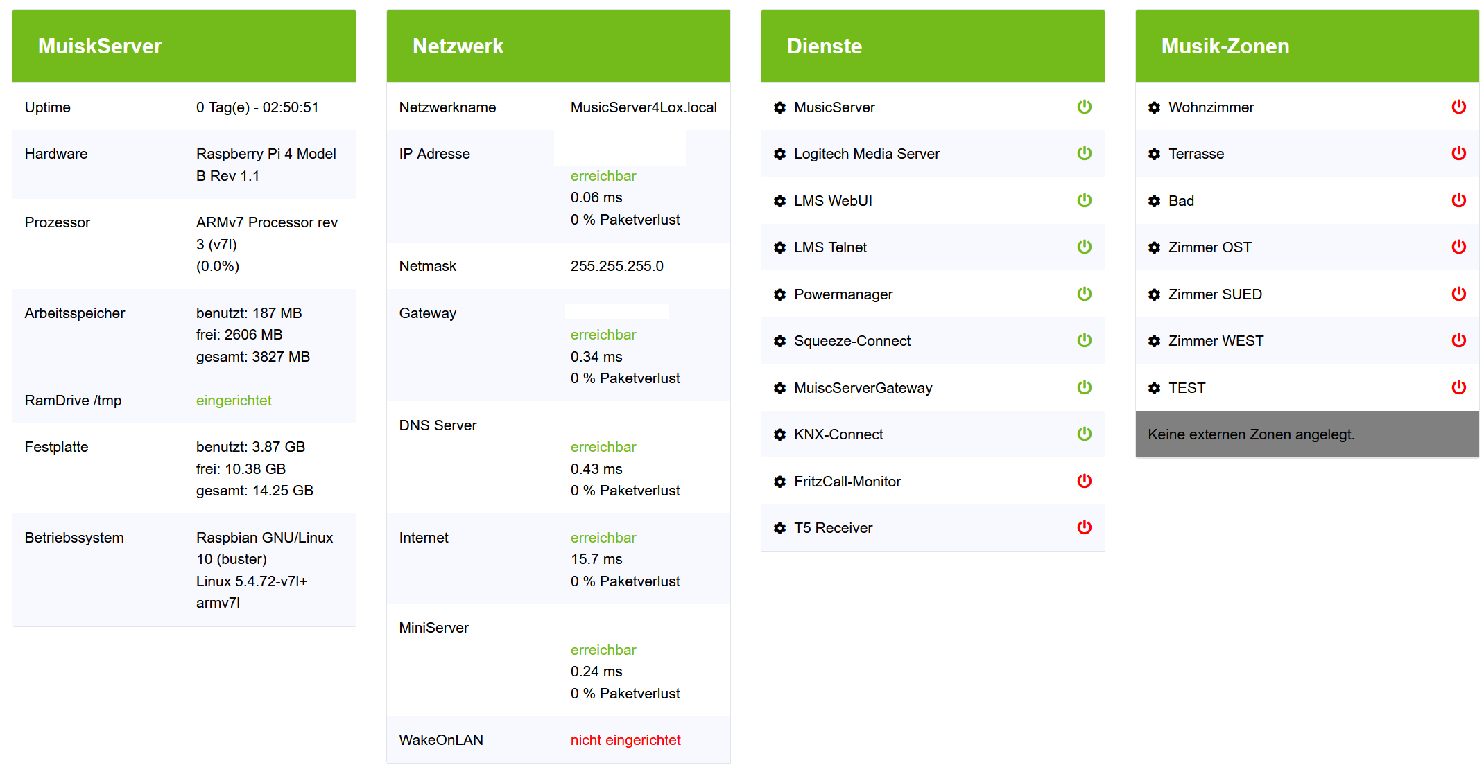

      Hallo, ich hab mich jetzt in den Osterferien wieder mal drüber getraut und hab mit der aktuellsten Version "1.3.2.2" einen MS4H aufgesetzt. Initial mit einem Raspi 3b und dann die Speicherkarte in einen RASPI 4. Ich hab das ganze jetzt 2x gemacht (2x Image neu geflasht) und ohne ein Backup zu laden komplett neu konfiguriert, sehe jedoch noch immer keine Squeezelite Player. Was mache ich falsch?
      Was mir aufgefallen ist: Beim ersten mal konfigurieren hatte ich den alten MS4L noch laufen, da wurden die Player von diesem erkannt; darum hab ich den alten abgeschaltet und nochmals neu konfiguriert mit dem selben ergebnis.
      Bitte um Hilfe.

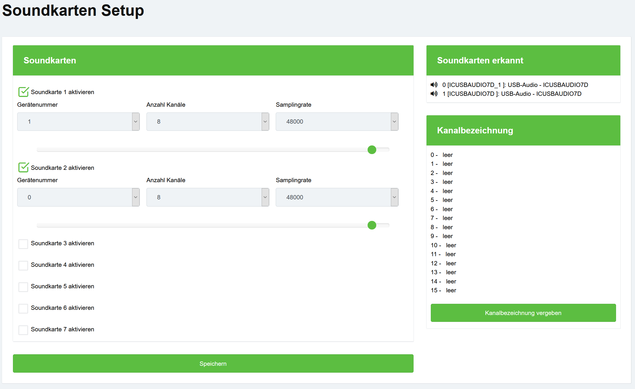

          Ich hab bisher ohne den angeschlossenen Soundkarten konfiguriert (ich hab den alten noch laufen und wollte erst umstekcen sobald alles funktioniert).
          Ich bin jetzt runter in den Keller und hab die Soundkarten angesteckt.
          MFG
            • 7663
            Wie soll ein Player starten ohne Soundkarten????
            Soundkarten müssen angeschlossen sein.
            Alle Player nochmal löschen, Soundkarten erneut speichern.
            Dann Zone bei konfigurieren und testen.
              Nach Soundkarten speichern am besten reboot.

            Hallo, hmm ok war mir nicht bewusst. Ich hab jetzt alle Zonen gelöscht, beide soundkarten deselektiert, gespeichert, soundkarten selektiert, gespeichert, neu gestartet, zonen erstellt, neu gestartet, leider noch immer keine Player. soll ich nochmal neu aufsetzten?
            • m0h
              m0h kommentierte
              Ich hab jetzt mit WinMerge auch nochmals die 2 Support Daten (vorher, nachher) verglichen, da gibts außer der neuen Adresse für die Zonen keine nennenswerten Veränderungen (CPU, Mem Usage).

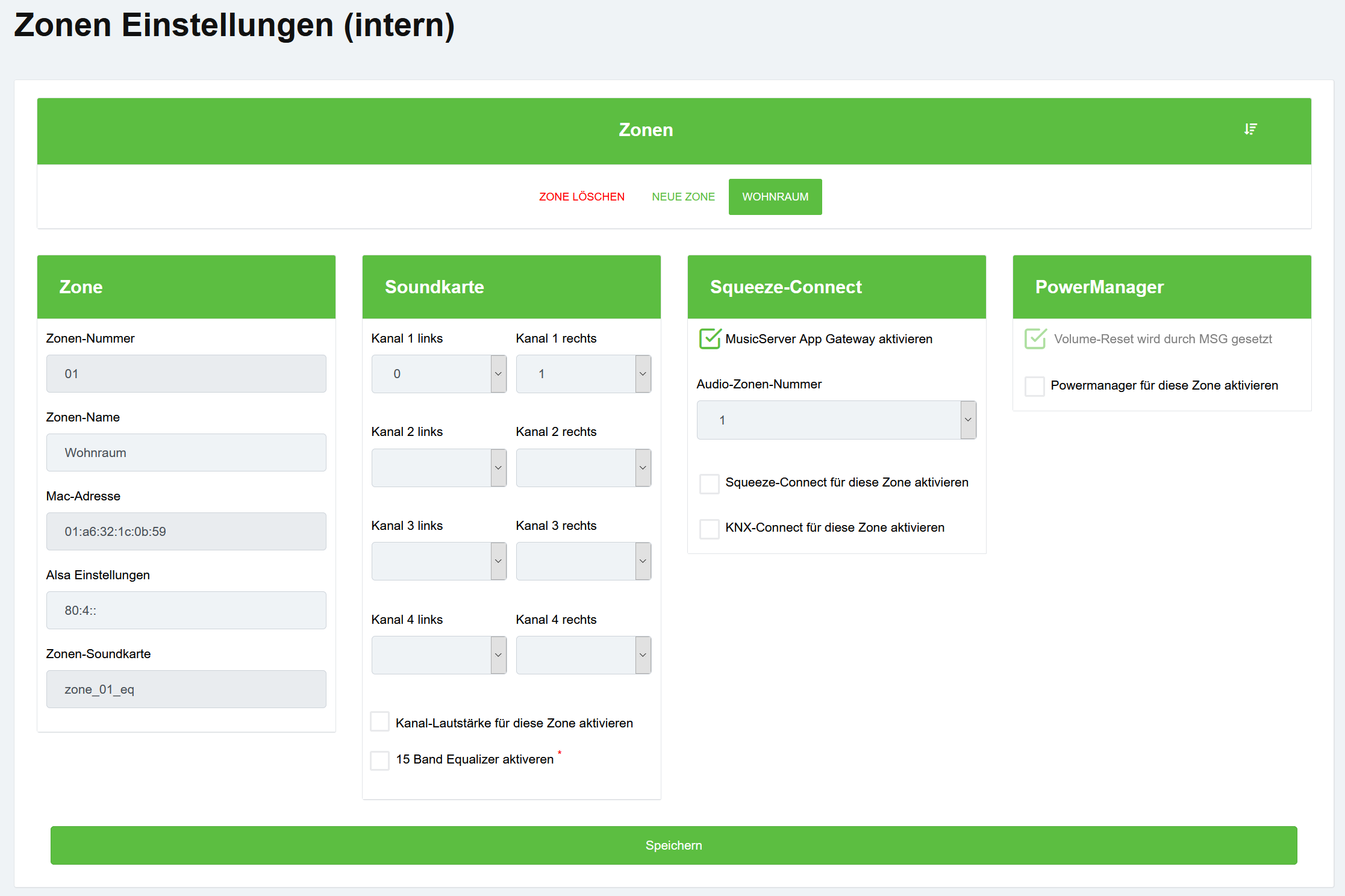

            Schick mal einen Screenshot der erstellten Zone
              • 7663
              Was du auch noch versuchen kannst 0 und 1 bei den Soundkarten drehen, so dass die erste Karte 1 hat und die zweite 0
              • m0h
                • 04.08.2016
                • 69
                Hallo, soundkarten hab ich gedreht, kein erfolg. ich setze jetzt neu auf. Ich nehme an die Soundkarten erst bei der Erstkonfiguration angeschlossen werden und nicht schon während dem aufsetzen oder? Anbei der geforderte Screenshot.
                  • 7663
                  Best case ist wenn die Sc schon von Anfang an angeschlossen sind.
                  Wenn nicht solltest du die SC anschließen und das System dann neu starten.
                  Ohne Neustart könnten die gleichen Probleme auftreten und sich das Setting der Sc beim nächsten Neustart wieder ändern.

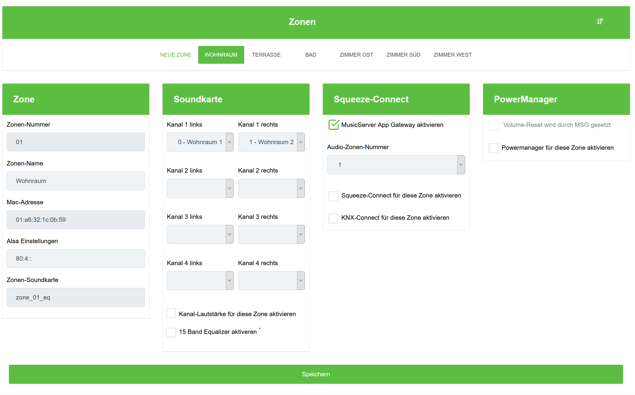

                    Hallo, sooo Ich hab jetzt alles gleich am RPI 4 gemacht. Beide Soundkarten wurden vor dem "bash install.sh" angeschlossen und verblieben auch die ganze zeit dran.
                    Danach: sudo -i; cd /; wget music-server.net/download/install.sh; bash install.sh
                    Nach der Installation wurde wie gefordert rebooted.
                    Danach jeder Schritt nach Anleitung:
                    MySqueezelight Login (der Login den ich auch beim alten MS4L verwendet habe) + Config der Home Verzeichnisse
                    Passwort geändert
                    Sound Karten eingestellt
                    1 Zone angelegt
                    Netzwerk geändert
                    Mini Server verbunden
                    LMS wurde so belassen
                    Rebooted
                    Resultat-->Keine Player sichtbar.
                    Mir ist übrigends aufgefallen, dass sich der DNS Server nicht verstellen lässt.
                    • m0h
                      m0h kommentierte
                      Ich hab einen Account, und hab mich an die Anleitung gehalten. ich hab nur gefragt ob vielleicht der Account hier reinspucken könnte -->Sodass quasi einstellungen vom alten MS4L hier her übertragen werden.
                      Nein, das ist macht kein Problem.
                      1. Rapi3 ohne Soundkarten = Problem
                      2. Raspi 4 mit 2 Sundkarten = Problem
                      Also Rapi 3 mir Soundkarten nutzen und gut sollte es sein.

                    Ok das Thema ist gelöst. Ich hab in den Release Notes nicht genau genug gelesen:
                    #v1.3.0.0
                    Full support for Raspberry
                    -> Support for Raspi 3/B/+ up to 2 Soundcards
                    -> Support for Raspi 4 up to 2 Soundcards via USB-C and Power via GPIO Pin (direct USB onyl 1 Soundcard (Firmware issue of the Raspi 4))
                    -> GPIO Support (can be switched off for the use of HifiBerry etc.)
                    Raspi 4 funkt noch immer nur mit 1 Soundkarte am regulären USB. Ich hab jetzt eine Soundkarte abgeschlossen und es läuft sofort.
                    -->Ich werde wohl am alten Intel Nuc bleiben.
                    DANKE für deine Hilfe, wiedermal.
                    MFG
                    Zuletzt geändert von m0h; 30.03.2021, 21:13.
                      Der Raspi 3B+ läuft gut auch mit 6/7/8 Zonen und 2 Soundkarten.
                      Nur der 4er geht leider nicht.
                      Nicht aufgeben, nimm den Raspi 3 da geht es wenn du die Karten gleich von Anfang an dran hast.

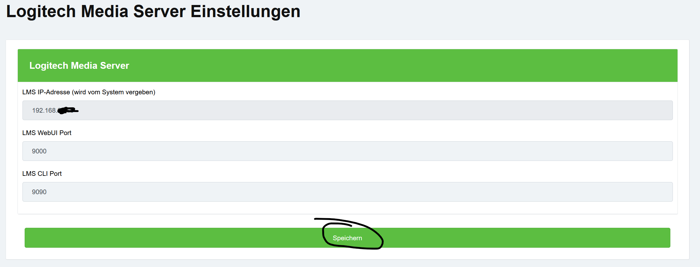

                    Hallo, ich bin jetzt doch auf dem NUC geblieben. RPI 3 hat aber auch funktioniert. Mir sind noch 2 Dinge aufgefallen: ich kann den DNS Server nicht umstellen. Wenn ich da eine neue Adresse eingebe, dann bleibt die default "192.168.0.1". Zweites Thema, ich glaub das ist ein Bug: Wenn ich neu starte, sagt er mir, dass er den LMS nicht finden kann. LMS ist Grün, LMS WebUI & Telnet sind ROT. Neustart der Dienste hilft nix, neustart des gesamten Systems hilft nix. Abhilfe ist, dass ich unter "Setup / LMS" auf Speichern klicke und dann die Dienste neu starte -->Danach läuft alles.

                      Das er nach dem speichern das Update anzeigt ist ein "mini"-Bug, da er den latest LMS Eintrag nicht generieren kann (kein iNet..??)
                      Beim vergleich alte/neue Version nimmt er jetzt an das die leere eine neuere ist. Das fixe ich noch, hatte ich noch nie hin bekommen

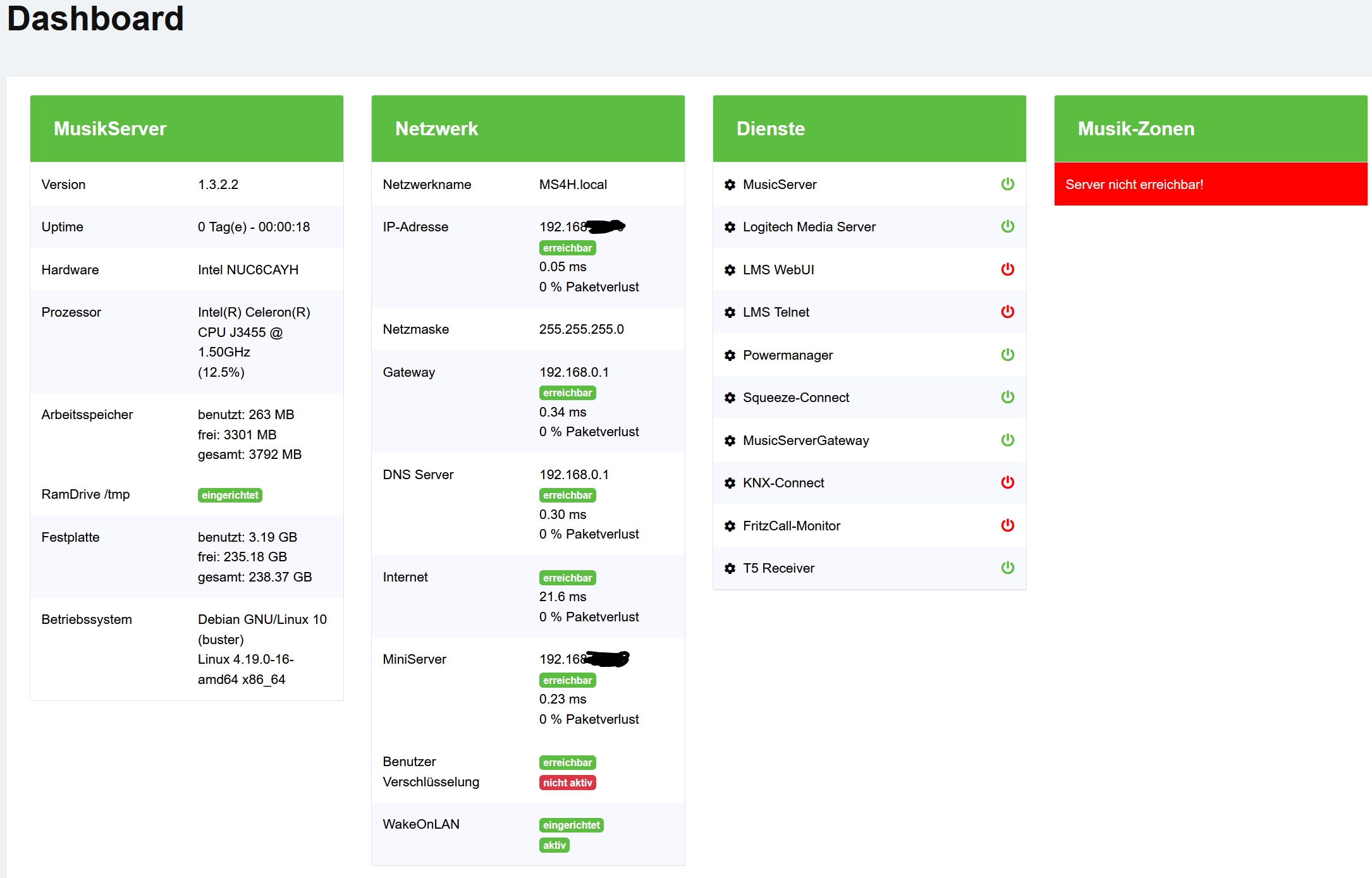

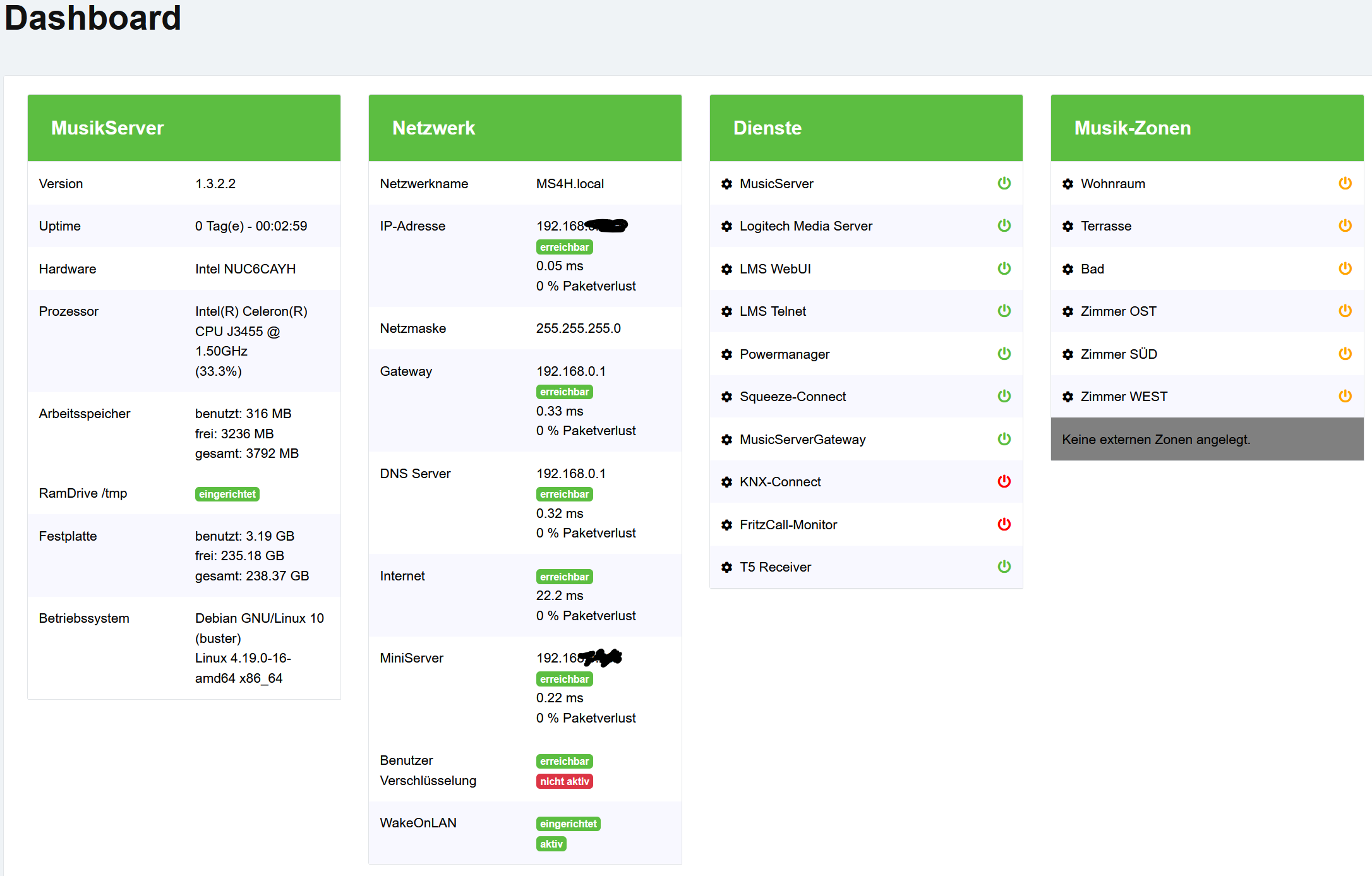

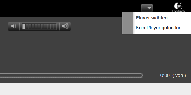

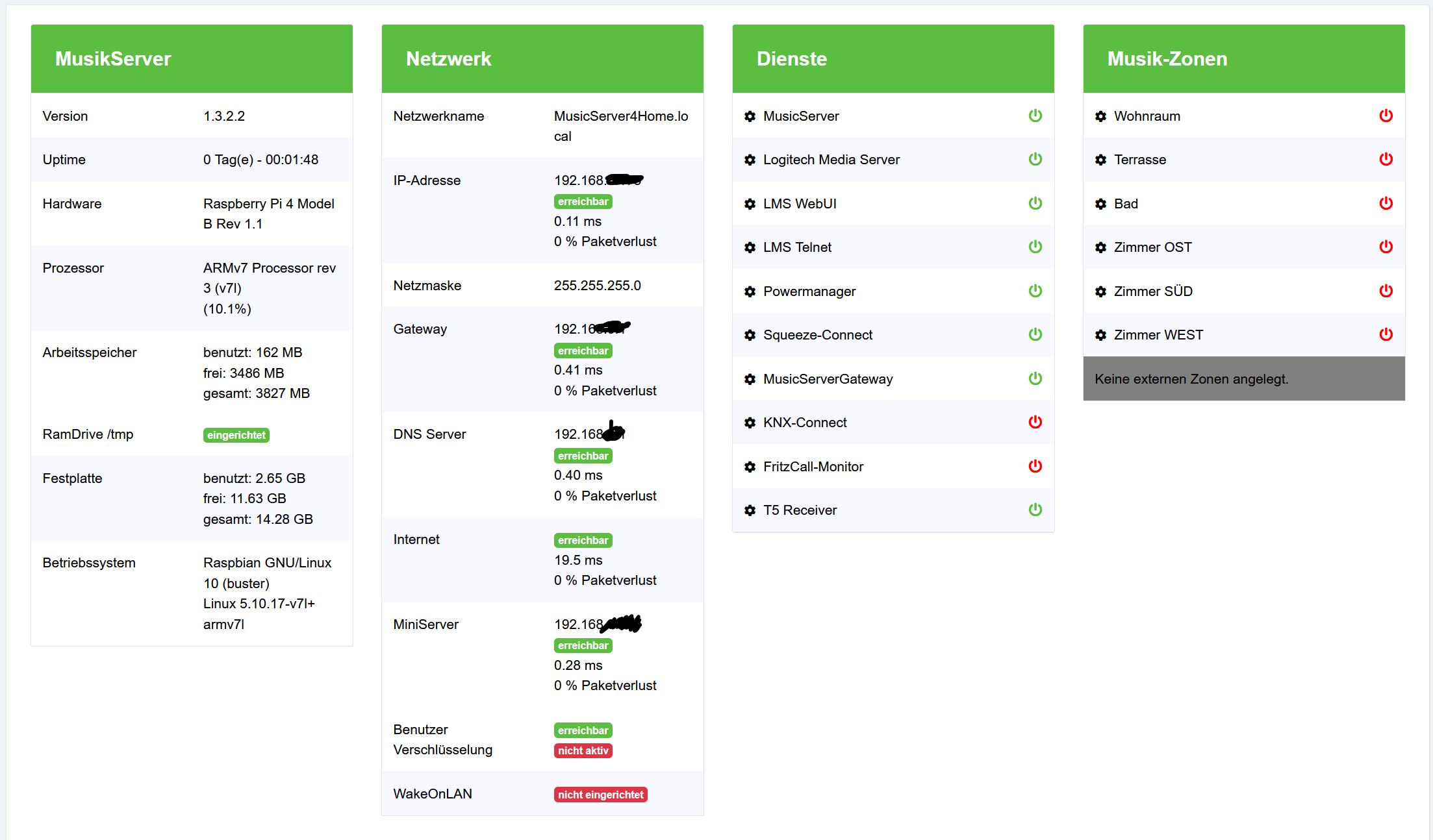

                    Hallo, so ich habs jetzt nochmal jeden schritt repoduziert:
                    Laufender MS4H wird rebooted.
                    Bild 1: zeigt den Zustand nach dem Reboot "Server nicht Erreichbar", LMS WebUI nicht erreichbar

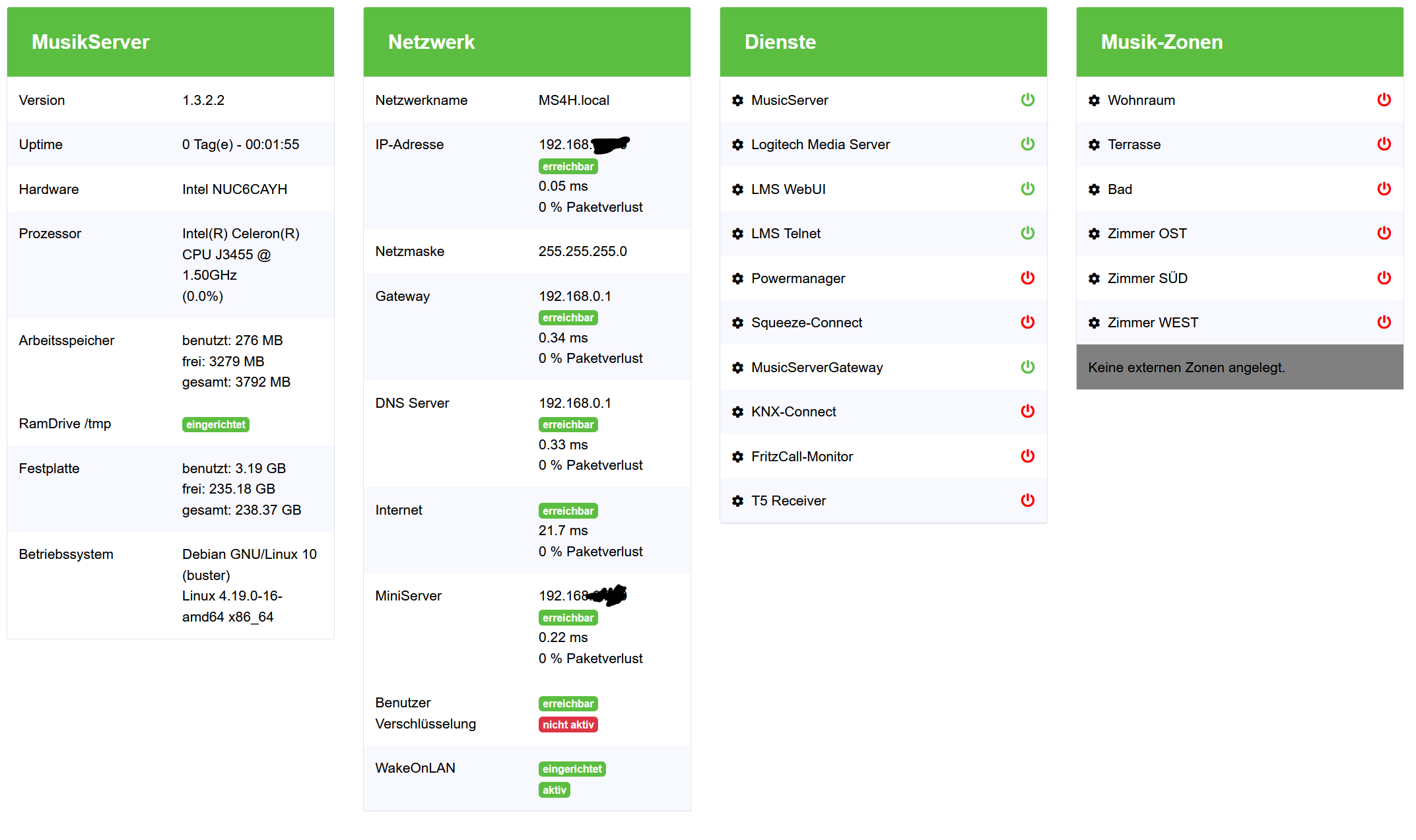

                    Bild 2: LMS Einstellungen einfach nur speichern drücken
                    Bild 3: Zustand am Dashboard hat sich geändert, LMS WebUI jetzt erreichbar, Zonen Rot

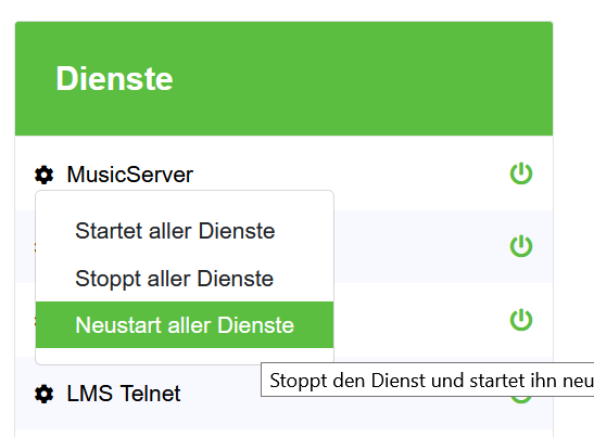

                    Bild 4: Neustart aller Dienste
                    Bild 5: MS4H wieder einsatzbereit, Zonen Gelb
                    Ich hoffe so ists verständlich.
