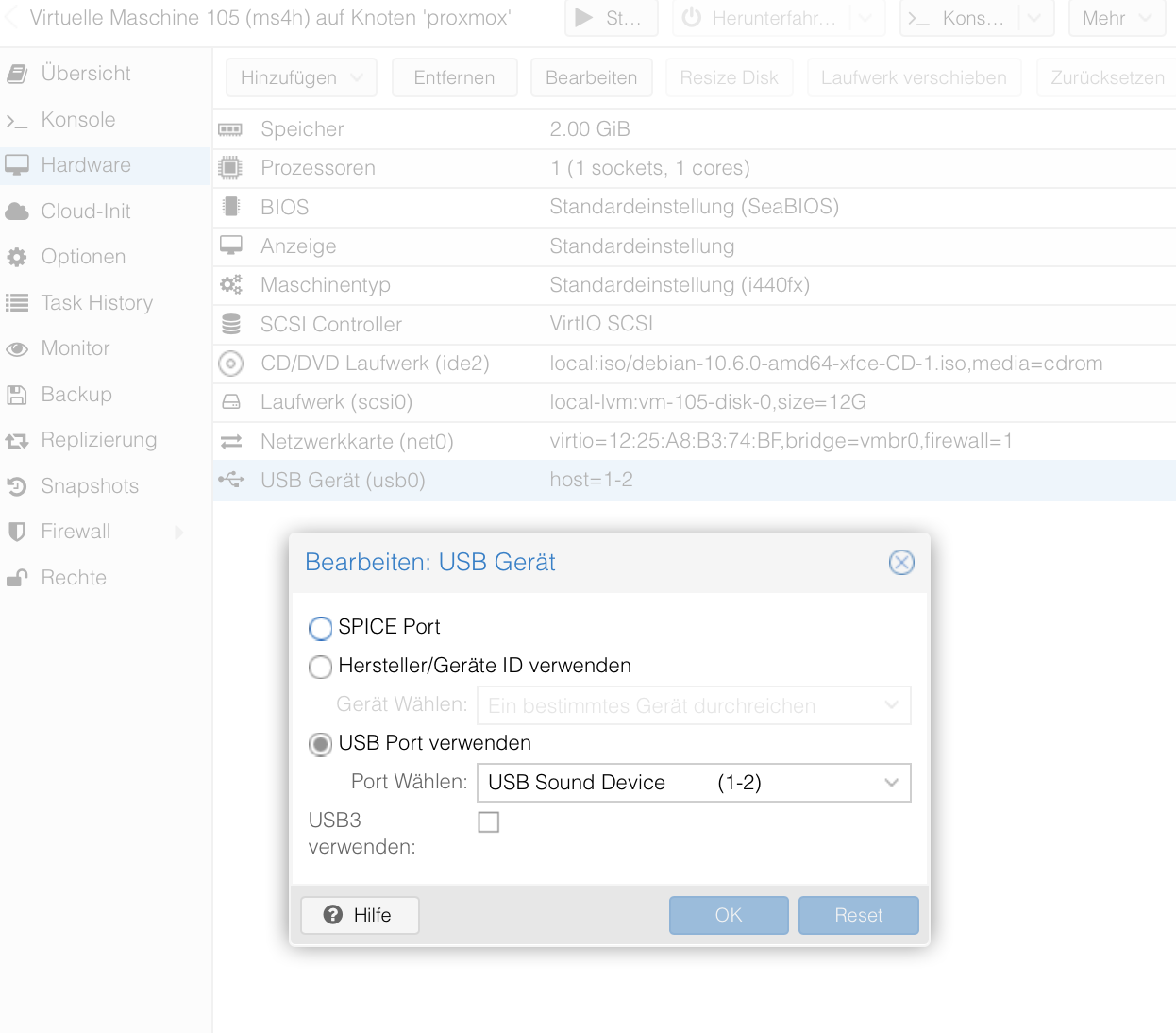

            Das durchreichen des USB an die VM hat über die Proxmox GUI ohne weiteres geklappt.
            Auch den Haken bei USB3 habe nicht gesetzt.
Name: Bildschirmfoto 2020-12-04 um 12.20.18.png
Ansichten: 1005
Größe: 169,5 KB

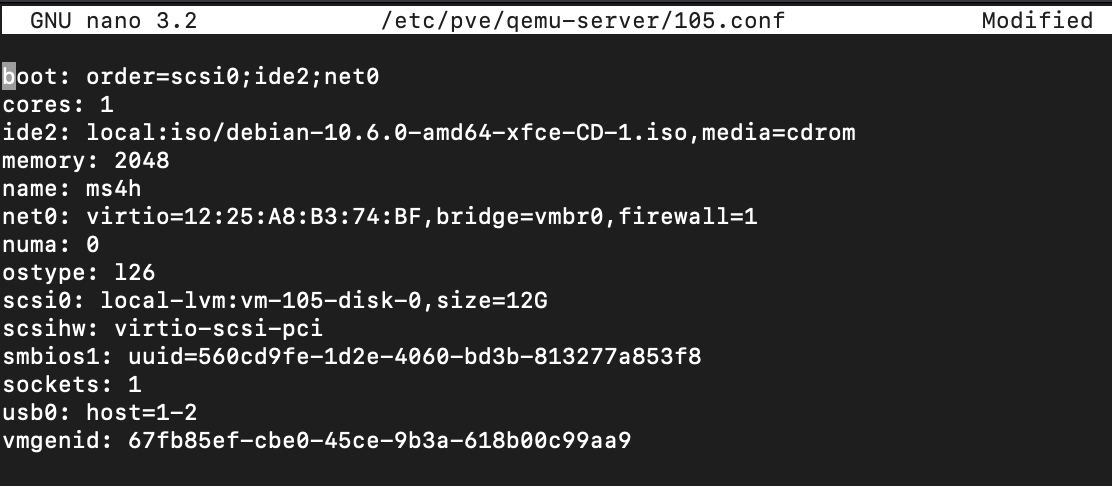

            Auch in der *.conf Datei ist das USB Device sichtbar

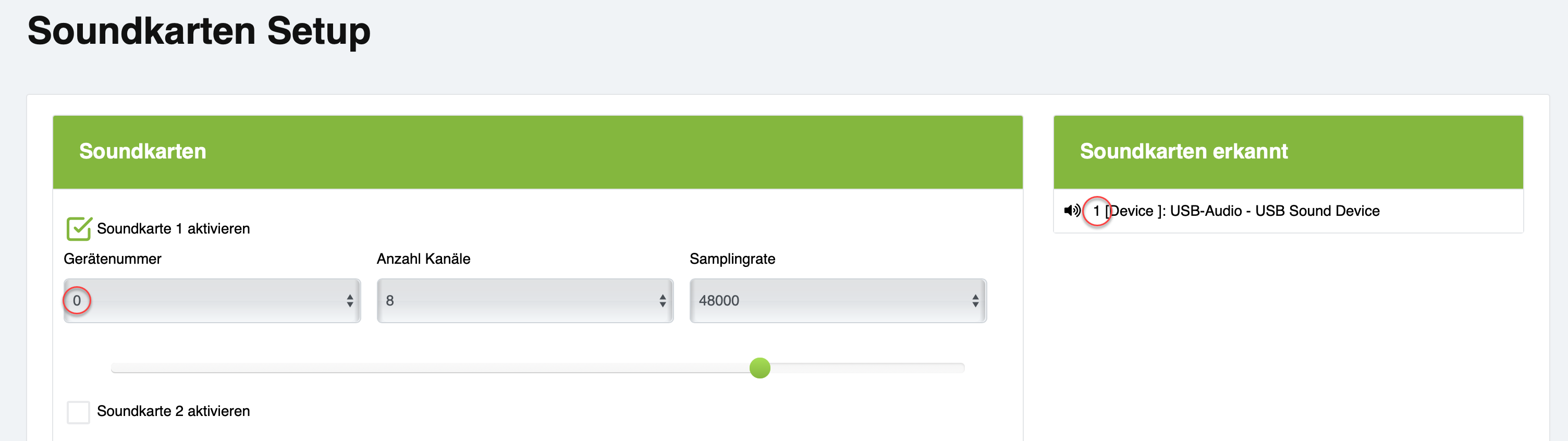

            Hier noch das Setup für die Soundkarte (LogiLink UA0099)
            Wenn ich den Lautstärkeregler verschiebe bleibt er auch auf. dem eingestellten Wert. Wenn ich allerdings auf speichern klicke, setzt er sich wieder auf 0

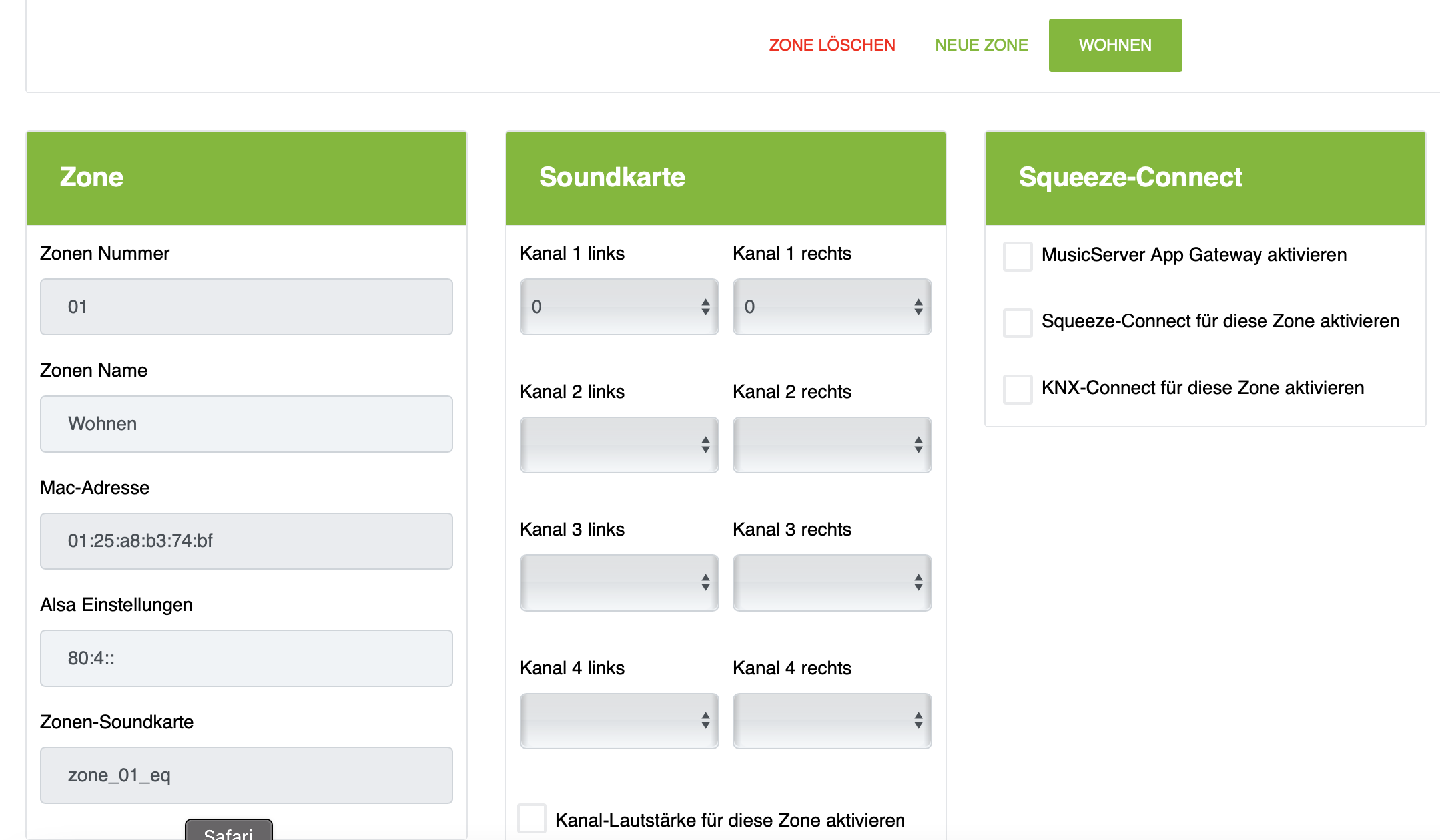

            und die Zone
Name: Bildschirmfoto 2020-12-04 um 12.44.31.png
Ansichten: 878
Größe: 139,9 KB
            Woran könnte das liegen?

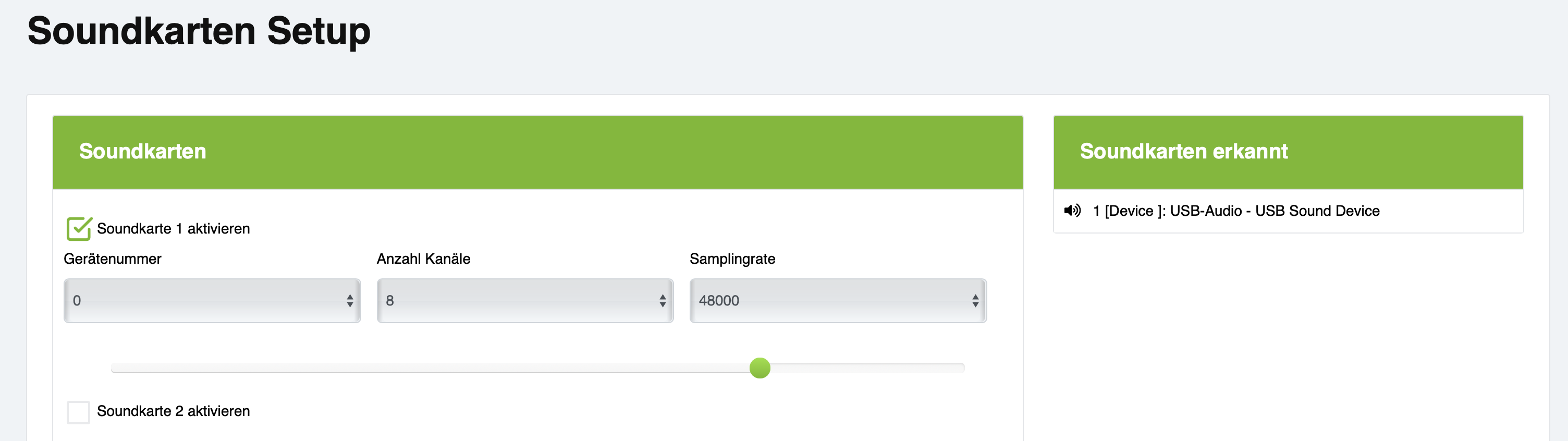

              • 7630
              kleiner Schmutzler....
              Willst vielleicht nochmal die DeviceNr. ändern?
              Wenn nur eine Karte im System ist, hat diese 1 nicht 0, erst wenn 2 Karten installiert sind gibt es 0 und 1.
              Vergibt Linux selber, da habe ich nichts mit zu tun
              Klicke auf die Grafik für eine vergrößerte Ansicht  Name: image_31737.png Ansichten: 0 Größe: 88,4 KB ID: 278170
                das war nur ein Test ob ihr aufpasst Nein Spaß daran lag es wirklich. Ich hatte es vor allem in einem anderen Thread schon mal beiläufig gelesen, aber gar nicht mehr daran gedacht.
                1000 Dank nochmal.

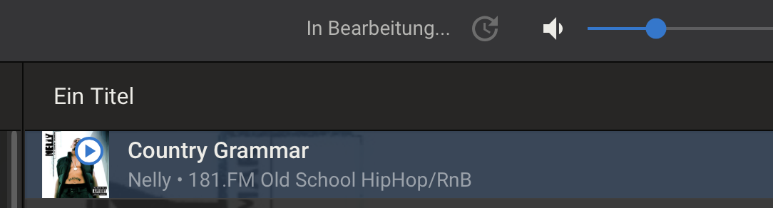

                Letzte Frage noch, da ich das auf meiner Synology so auch noch nicht gesehen habe.
                Seit wann ist dieses "in Bearbeitung" da und was bedeutet das?
Name: Bildschirmfoto 2020-12-04 um 23.09.27.png
Ansichten: 849
Größe: 51,9 KB
                  • 7630
                  Heißt er scannt die Bibliothek gerade.
