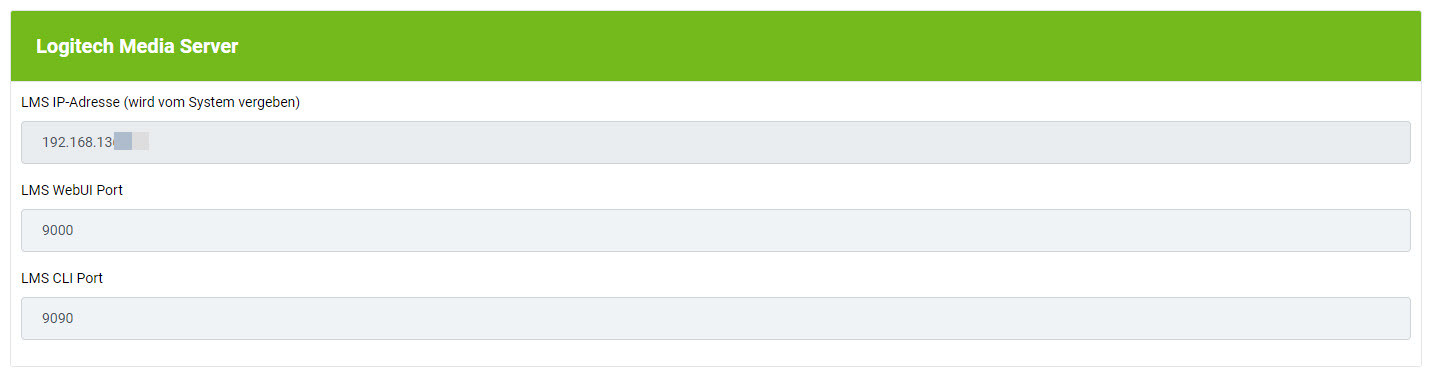

    Hallo und Frohes Neues,
    ich habe mich heute mal an der Installation laut Handbuch versucht. Das hat auch soweit geklappt zumindest ist alles durchgelaufen.
    Das ganze System soll in einer VM auf einem NAS laufen.
    System ist ein Debian GNU/Linux 10 (buster). Nach der Installation soll man ja einen reboot durchführen und dann den LMS konfigurieren.
    Leider ist dieser nicht erreichbar unter dem Port 9000, auf die Standard Webseite kommt man drauf, was mir dort aufgefallen ist, dass das System ein update möchte.
    Der LMS Dienst ist dort auch rot, starten kann man ihn nicht.

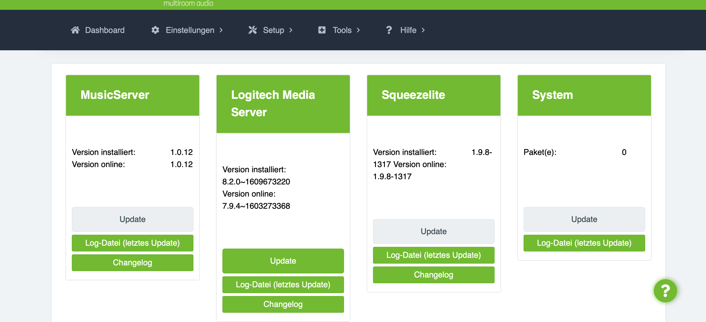

    Was mich aber noch irritiert hat ist, das der LMS die Version 8.x hat und will wohl eine 7.x. als update, ich habe mal auf update versucht, aber das bleibt so.
    Kann es sein das deswegen der LMS nicht startet?
    Wo finde ich den LOGS zum Server, damit man mal schauen kann was da los ist. Oder muss ich dazu in die Debian System Logs?
    Achso ich wollte das System auf dem NAS laufen lassen weil ich damit "nur Sonos" anbinden wollte. Dazu benötige ich ja keine Soundkarte.

    Aktivere unter Setup LMS die Option LMS 8 verwenden.
    Stell mit /IP/update.php?beta=1 das ganze auf den Beta Kanal.
    Installiere jeweils die aktuelle Version des MS und des LMS.

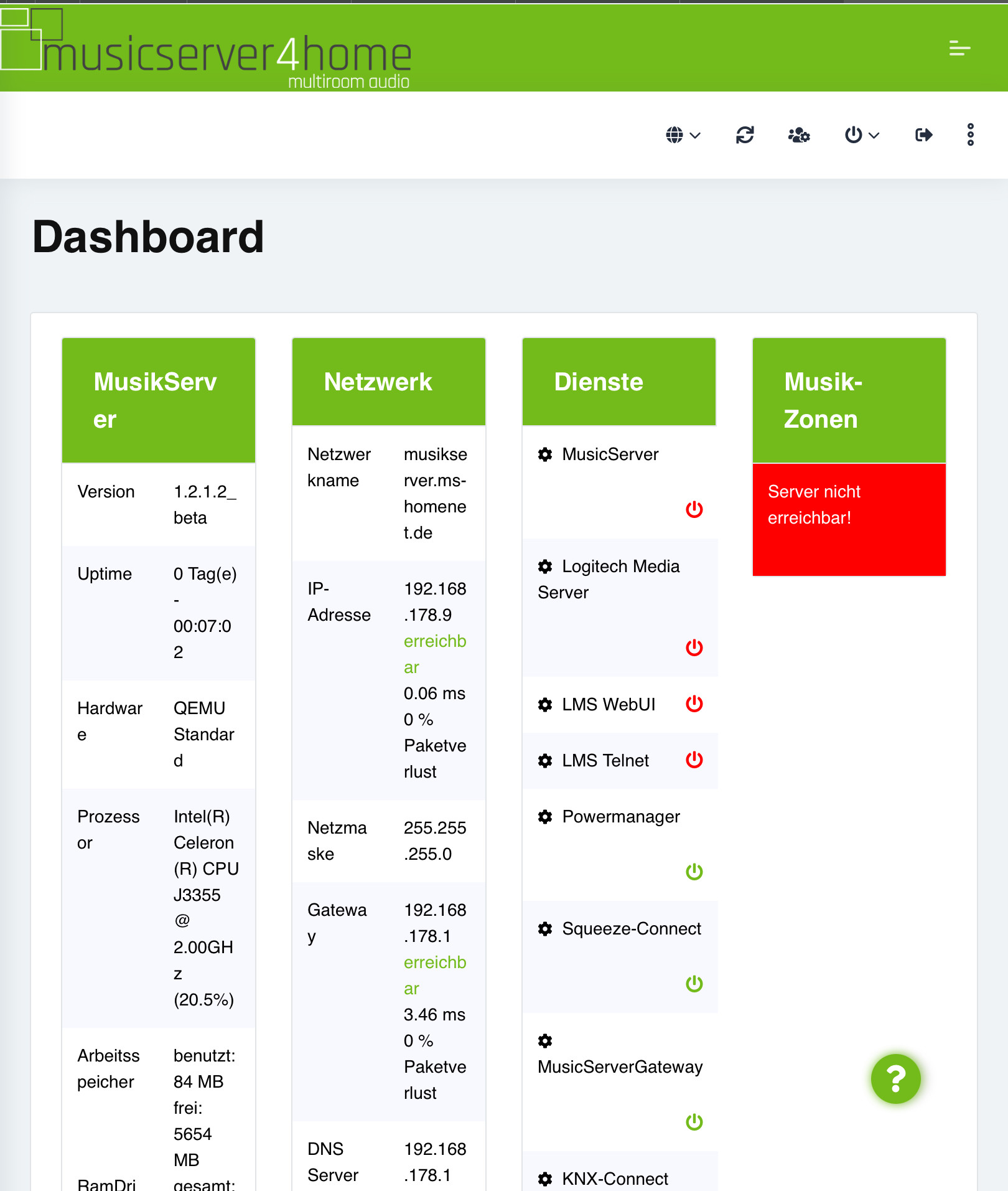

      Hi, habe ich gemacht updates sind gelaufen, system kommt nicht hoch. 🤔
      Wenn ich auf dem Zahnrad bei Musikserver „Alle Dienste starten“ zeigt keine wirkung.

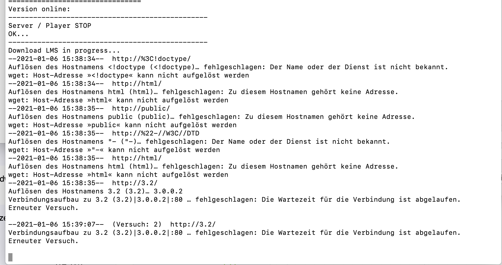

        Wenn ich auf den Musikserver per SSH die mstools update_lms ausführe, bekomme ich folgende Meldung.
Name: Bildschirmfoto 2021-01-06 um 15.39.40.png
Ansichten: 708
Größe: 209,4 KB
        Da stimmt doch dann was nicht.

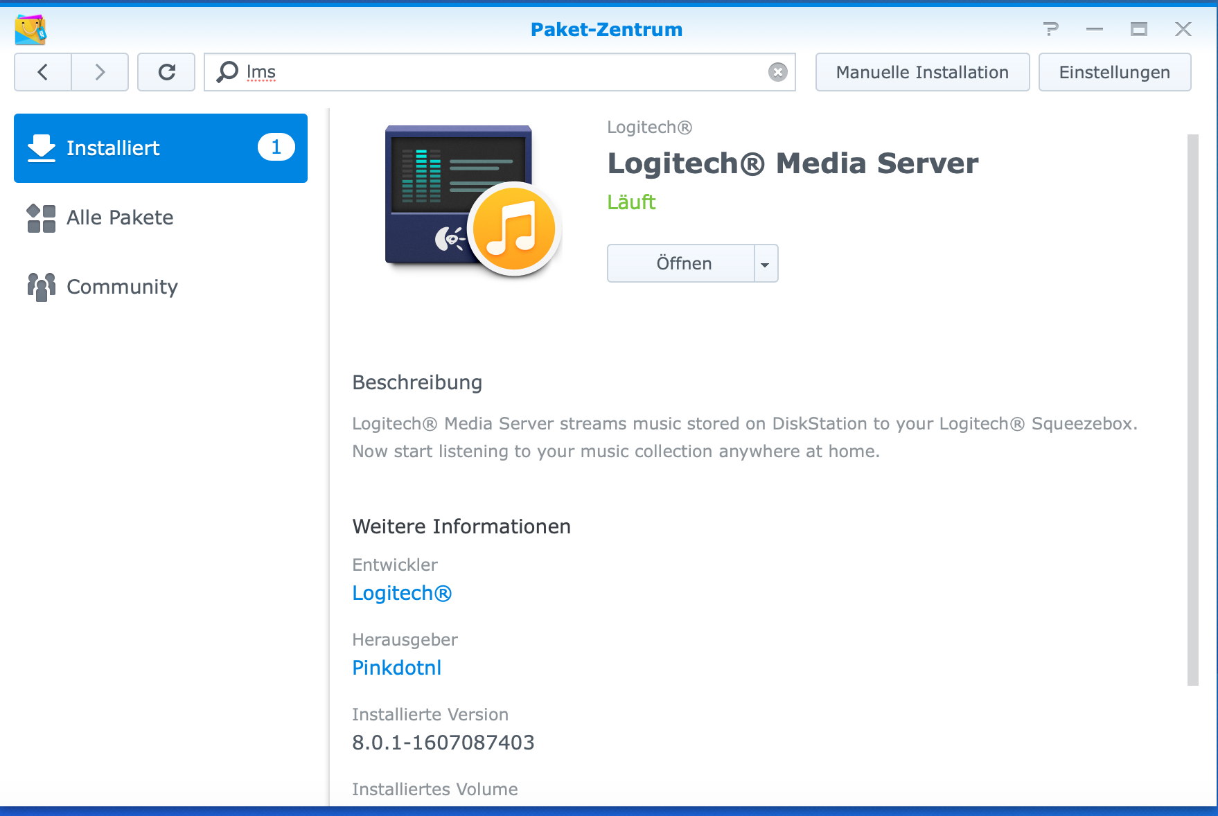

        Besteht die Möglichkeit das man den LMS auf einer anderen Maschine nutzen kann? Ich habe. auf dem Synology den LMS als Packet installieren können.
        Das man quasi im ms4home Server unter LMS Konfiguration sagen kann IP XXX.XXX.XXX.XXX Port XXX.
        Oder muss das alles lokal laufen?

          Nein, der LMS muss auf dem selben System laufen.
          Warum der download nicht geht?
          Du kannst folgendes versuchen... (entweder root oder sudo)
          mstools lms_latest
          mstools lms_version
          mstools update_lms

          • 7630
          Ich habe deinen Fehler gerade gefunden.
          Du hast im LMS keine IP, und der Port fehlt auch.
          Die IP bekommt er eigentlich vom NIC selber und liest sie dort aus. Das scheint nicht zu funktionieren.
          Fest IP im Netzwerk vergeben.
          Port eintragen.
          So kann der LMS nicht starten.

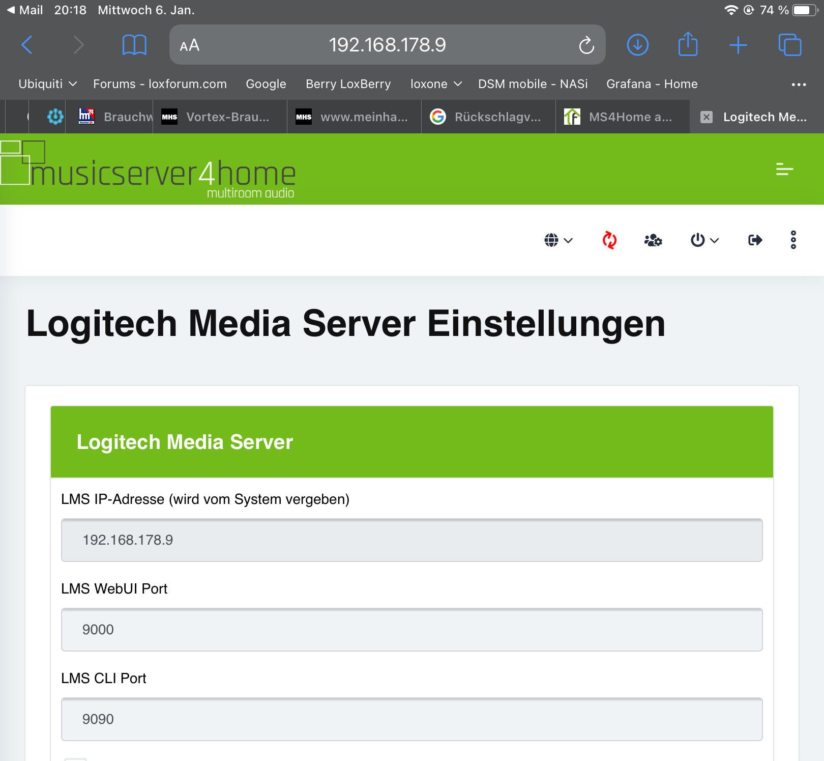

            wo soll ich das eintragen? In der WebGui sieht es so aus.

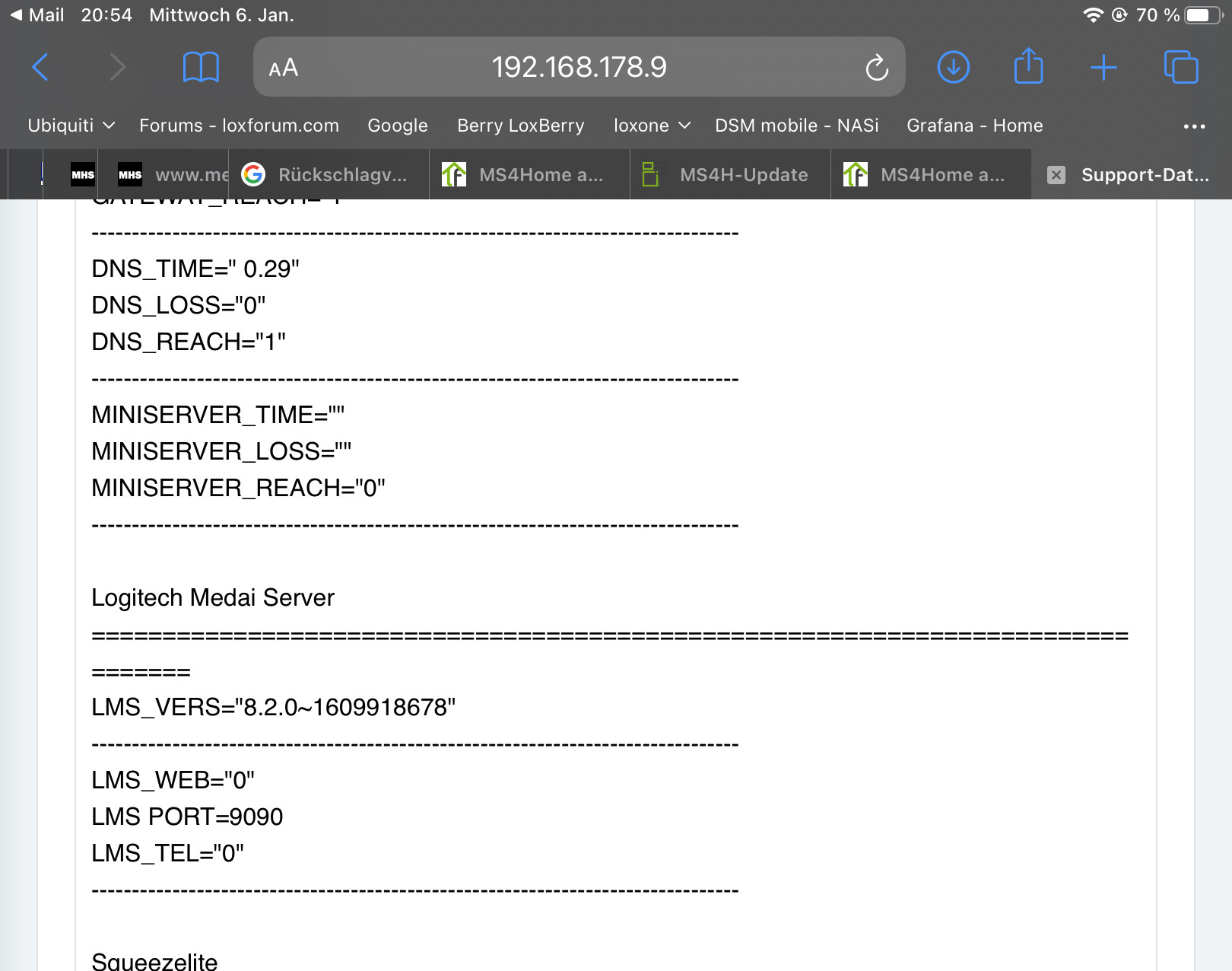

              • 7630

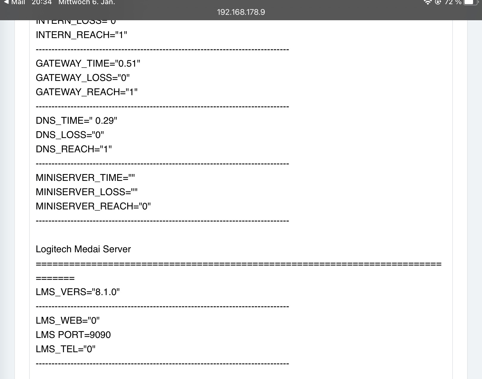

              In der Support-Datei...
              Logitech Media Server
              LMS_VERS="8.2.0~1609673220"
              LMS_WEB="0"
              LMS PORT=9090
              LMS_TEL="0"
              sollte so aussehen
              Logitech Medai Server
              LMS_VERS="8.2.0~1609918678"
              LMS IP=192.168.1xx.xx
              LMS_WEB="1"
              LMS PORT=9090
              LMS_TEL="1"
              Speichre die Daten nochmal und starte alle Dienste neu

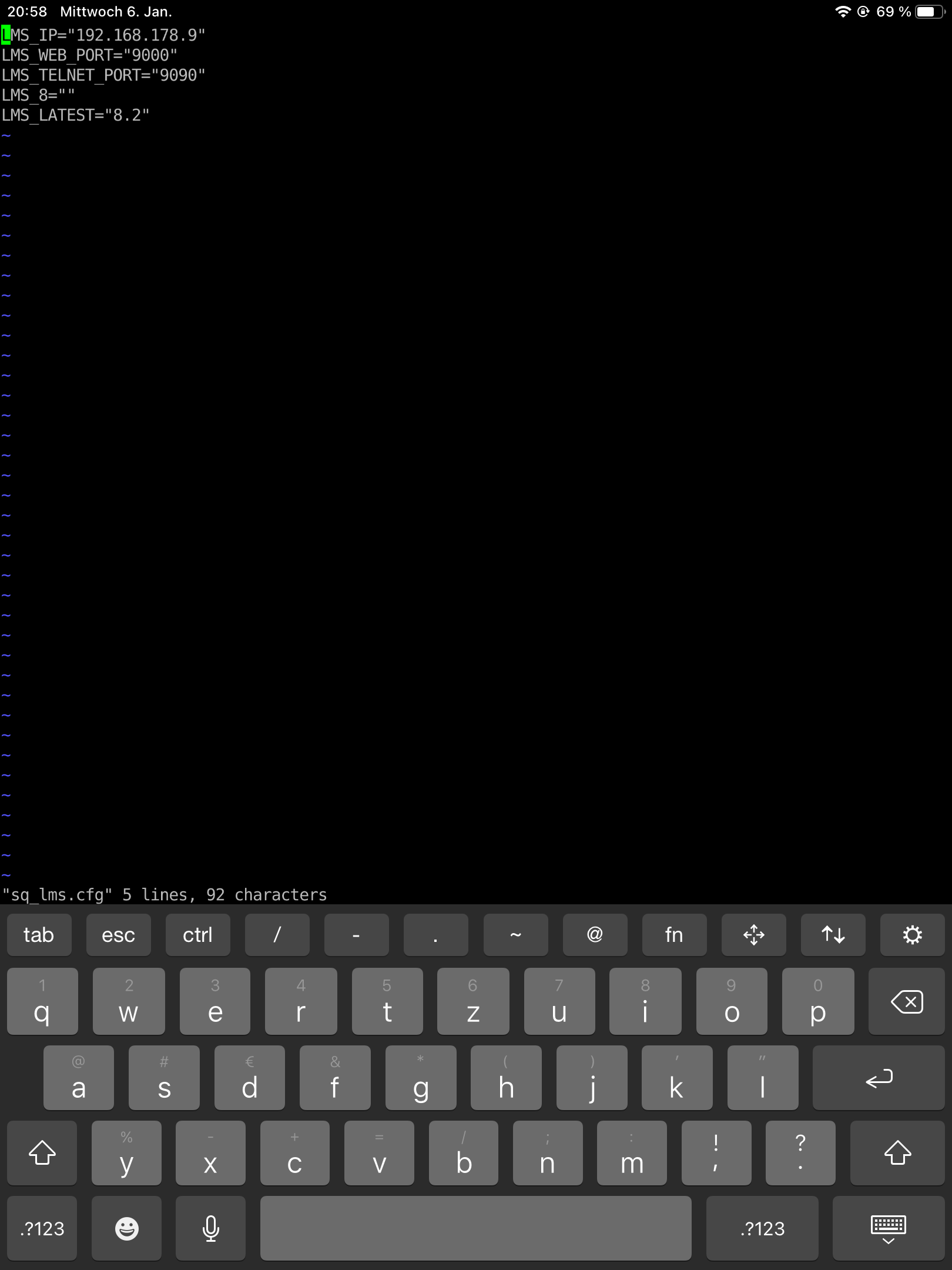

                Auch nach dem speichern incl. 9000 neu eintragen in der GUI bleibt es so. Wo finde ich denn die Datei per SSH?
                Klicke auf die Grafik für eine vergrößerte Ansicht  Name: 79CF0186-5785-4F04-B2EB-9BC000B1D886.jpeg Ansichten: 0 Größe: 194,0 KB ID: 284061
                Grüße Markus
                  Du hast nicht die latest LMS drauf.
                  /opt/music_server/sq_cfg/sq_lms.cfg

                • verdammt
                  • 293
                  Schaut die so richtig aus?

                  Hi, so alles neu installiert, Fehler bleibt der gleiche. Installation läuft alles ohne jegliche Fehler durch.
                  Ich habe auch den Port vom LMS in der GUI mal auf 9001 und 9091 gestellt.und wieder zurück gestellt.
                  Es bleibt auf 0 in der Support Datei, nur der LMS_PORT steht dann auf 9091 bzw. 9090.
