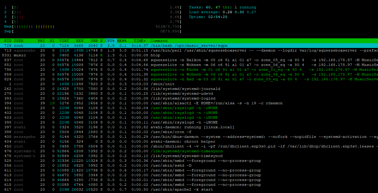

    Ich habe seit einiger Zeit (mindestens seit Version 1.0.12) das Problem, dass das Webinterface sehr träge reagiert. Allein beim Login muss ich fast zwei Minuten warten bis das Dashboard angezeigt wird. Auch ein Wechsel der Seiten dauert immer sehr lange.
    Mit htop in der Konsole konnte ich keine extreme Auslastung des NUC feststellen können.

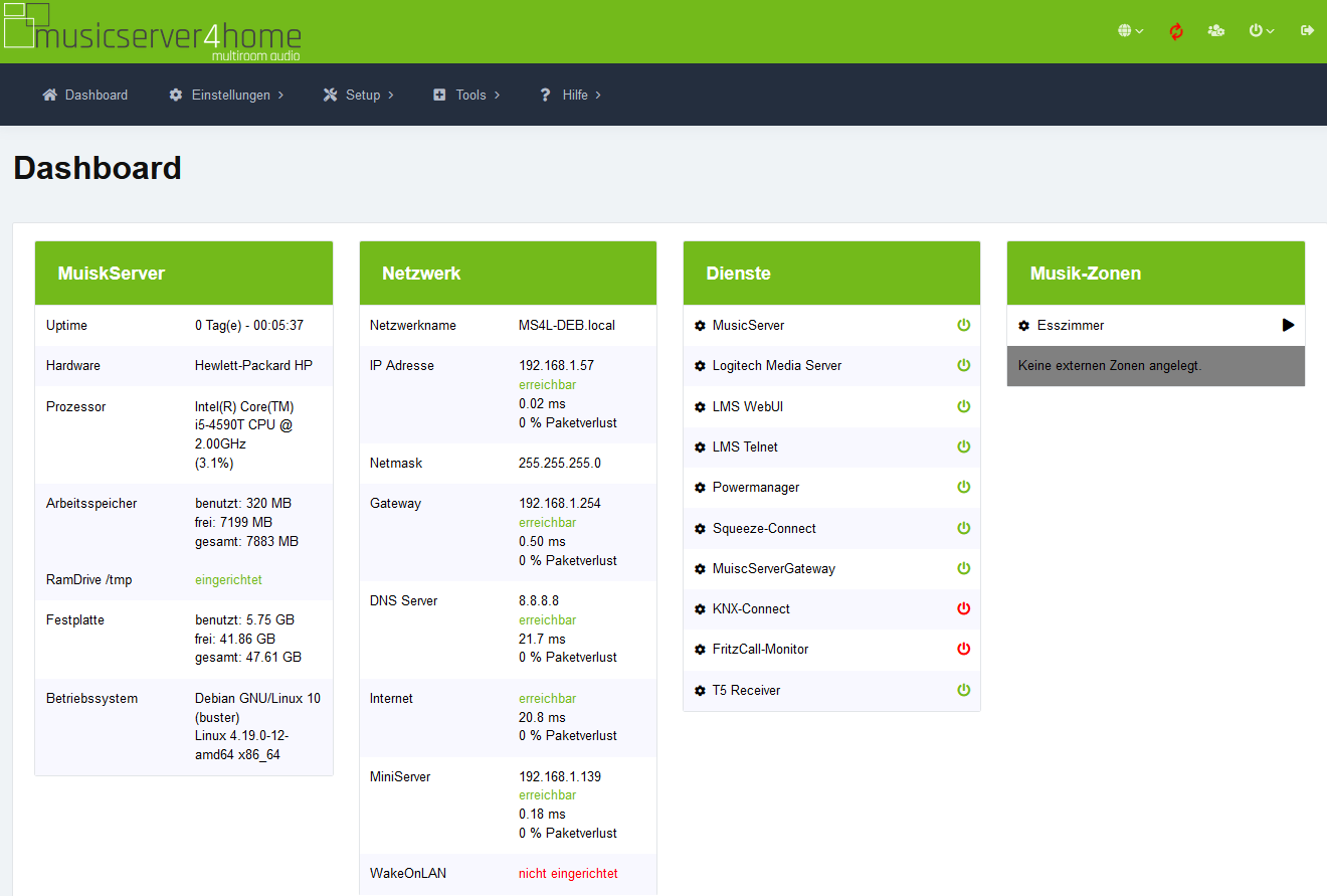

                      • 7663
                      0 [HDMI ]: HDA-Intel - HDA Intel HDMI
                      1 [PCH ]: HDA-Intel - HDA Intel PCH
                      Abschalten

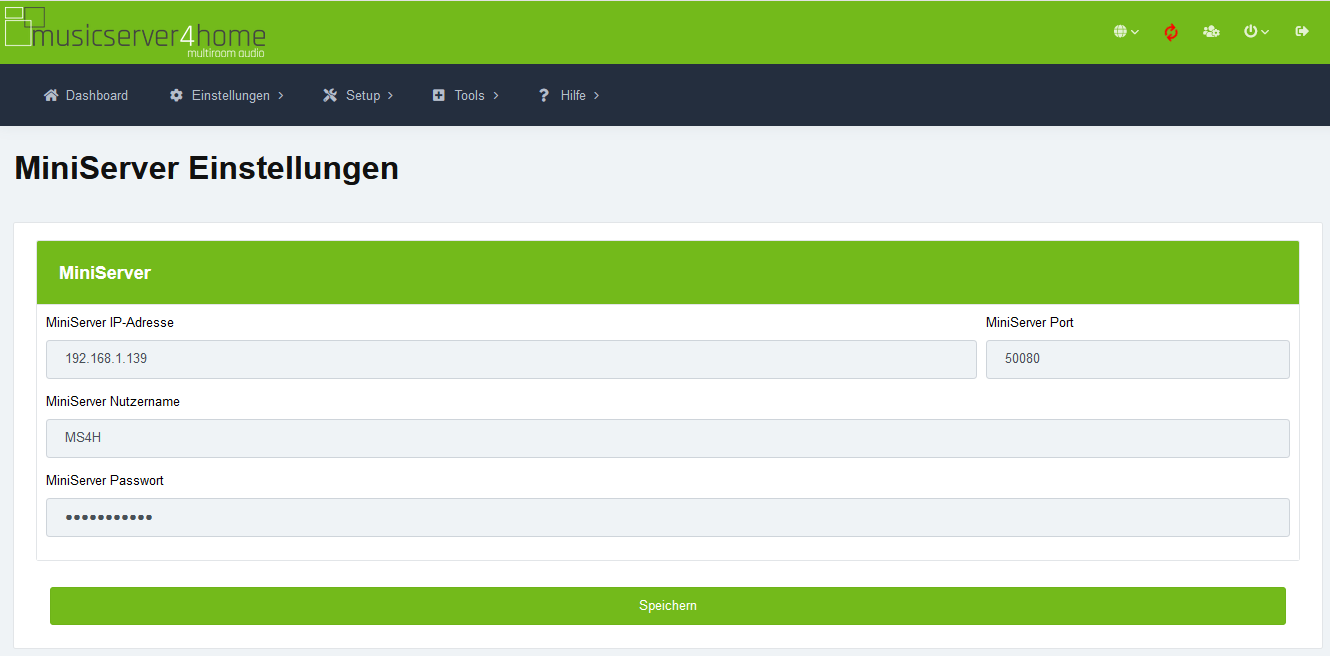

                      Du hast keinen MiniServer eingetragen soll das so sein?
                      Screenshot zB von Dashboard....
                      • didib81
                        • 14.05.2018
                        • 53
                        Hallo, danke für die rasche Rückmeldung. 1 [PCH ]: HDA-Intel - HDA Intel PCH ist deaktiviert, 0 [HDMI ]: HDA-Intel - HDA Intel HDMI kann man nicht deaktivieren. Unter Setup Miniserver ist der MiniServer eingetragen und funktioniert auch perfekt. Habe ich eine Einstellung übersehen? Aktuelle support_data im Anhang
                          • 7663
                          Muss jetzt nochmal die Frage stellen, was ist den langsam?
                          Nur das Dashboard und die Update-Seite oder alle?
