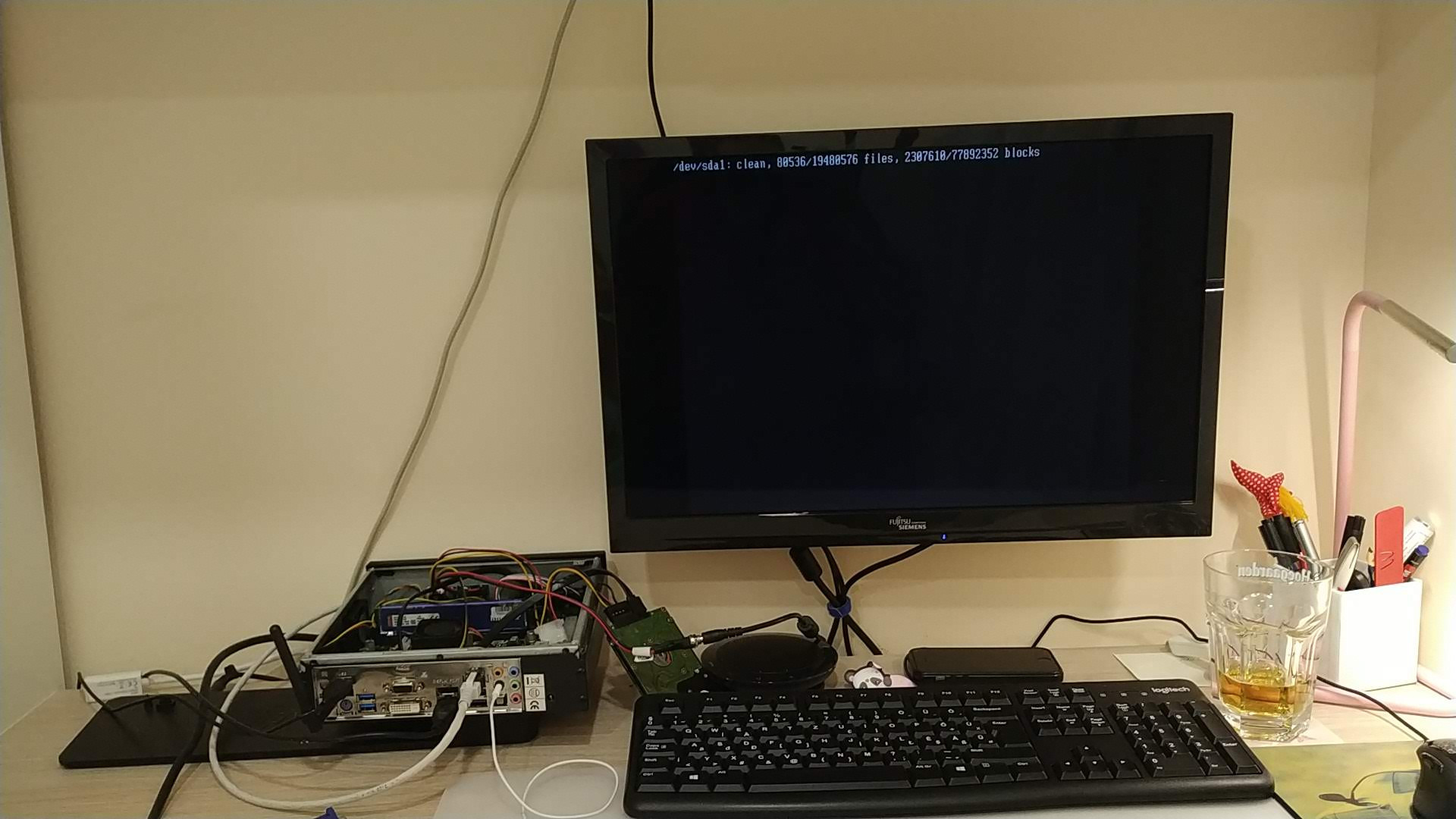

          • akonczer
            • 02.03.2016
            • 7
            Hallo!
            Ich habe änliche problehmen mit einer x86 installation wie oben genannt.
            Hardware: ASRock > QC5000-ITX/WiFi 4GB RAM (wifi modul ausgebaut)
            On Board Sound Karte ist noch aktive, wegen Test Phase. (Ton Quality ist schlecht, aber funktioniert. Wenn läuft bekommt der System eine USB Karte.)
            Ubuntu 10 debian-10.7.0-amd64-netinst.iso
            Musicserver ist der install_beta.sh
            Bin gerade bei mehreren (3-4) versuch der Installation.
            Die Installation ohne reboot entlang der komplette Prozess ist immer erfolgreich.
            Einstellung der Server auch. Funktioniert die Loxone Integration auch. Ist möglich mehrere Zohnen über Loxone app steuern. Spotify, Webradio alles ok.
            Bin begeistert von dem Projekt!
            Wenn ich die System neustarte (z.B.: über Web Oberfläche) bekomme ich lan Probleme.
            Lan - Karte ist aktiv während dem hochfahrt der Maschine (BIOS, blau Screen von Debian) bis auf die Betriebssystem anfang starten.
            Dann schaltet in "schläfmodus" (oder ähnliches). Dis Leds blinken gemeinsam in eine lange Takt (in alle 1-2 minuten), aber keine Kommunikation möglich.
            WOL hilft und funktioniert auch nicht.
            Habt Ihr vielleicht Ideen was das Problem sein kann?
            Danke eure Hilfe Voraus!
            Grüße aus Ungarn
            (sorry wenn meine Deutsch nicht überall perfekt...)

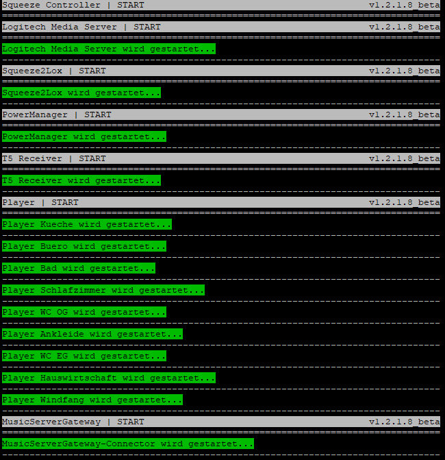

                • 7432
                Die MAC ist OK... Daher kommt der Fehler nicht.
                Das heißt der MusicServer ist noch nicht geladen?
                Würde beim booten so aussehen, natürlich ohne Zonen wenn noch keine Angelegt sind.
                Klicke auf die Grafik für eine vergrößerte Ansicht  Name: 06-02-_2021_17-18-44.jpg Ansichten: 0 Größe: 264,2 KB ID: 290193
                Zuletzt geändert von hismastersvoice; 06.02.2021, 16:28.

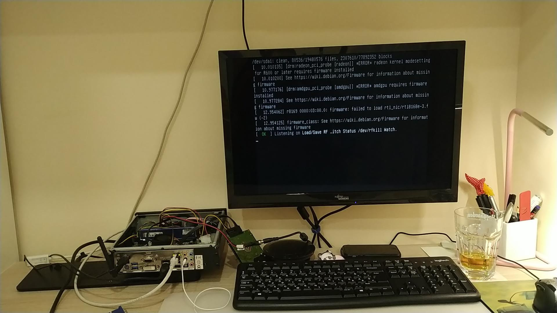

                • akonczer
                  • 02.03.2016
                  • 7
                  Anseinend habe ich die fehler gefunden.
                  Habe die Kiste neben dem Monitor gestellt um Videos und Foros machen zu können.
                  Dafür müsste ich eine andere LAN Kabal nutzen.
                  Und mit dem andere Kabel hat mehrmals funktioniert. Habe neustart, Herunterfahren und Stromausfall getestet...
                  Peinlich aber war...
                  Warum es bis auf neustart mehrmals neuinstallation funktioniert gehabt hat, weis ich nicht.
                  Bei neustart an der Bild 1_LAN_off.jpg sehende stelle hat sich die LAN Verbindung ausgeschaltet. Und nicht wieder zurück. Nur Blinken wie oben ich geschriben hebe.
                  Jetzt schaltet die LAN Verbindung zwar aus bei der Bild 1_LAN_off.jpg sehende Stelle, aber schaltet zurück bei der 2_LAN_on punkt.
                  Gerade installiere ich frisch neu die Server und hoffe dass es wirklich i.o. wird.
                    • 7432
                    akonczer
                    Dein Problem ist das er für die GPU und den NIC keine richtige Firmware hat und diese nicht laden kann.
                    Mich wundert das es überhaupt geht.

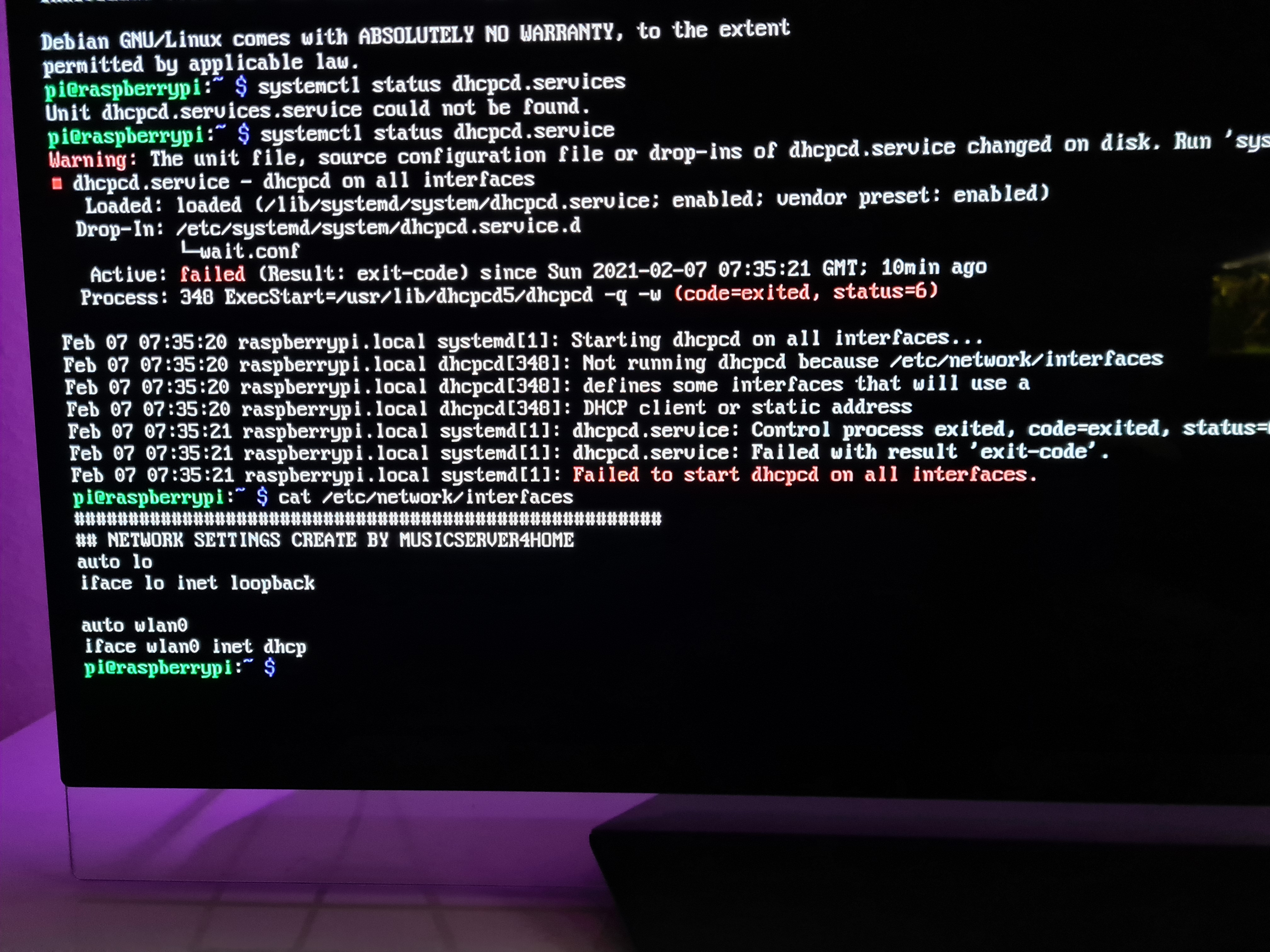

                      • Mallow
                        • 07.02.2021
                        • 1
                        Ich habe das selbe Problem bei meinem Raspberry pi. Habe Rasbian OS in der Version 32 und 64 bit installiert, bei beiden konnte ich mich nach einem Neustart nicht mehr anmelden. Beim Booten gibt es immer einen Fehler mit dem dhcp Services. Ich vermute bei der Installation wird die /etc/hosts Datei falsch überschrieben. Klicke auf die Grafik für eine vergrößerte Ansicht  Name: 20210207_090207.jpg Ansichten: 0 Größe: 2,18 MB ID: 290331
                        Zuletzt geändert von Mallow; 07.02.2021, 11:42.
                          Wie kommt das die WLAN Schnittstelle rein?
