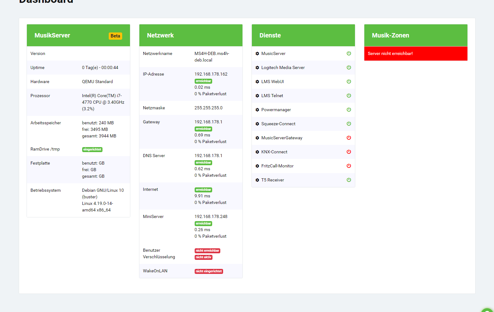

    Hey, ich habe eben die aktuelle beta installiert.
    ab diesem Moment scheint der MS4H den LMS nicht mehr zu finden.
    In der Public ging alles.
    Der LMS wurde auf 8.2.0 geupdatet.
    Das ganze System ist auf aktuellem stand.
    Was mir noch aufgefallen ist: Beim update über die Console kommt am Schluss ein Fehler:
    /usr/bin/mstools: Zeile 1251: Dateiende beim Suchen nach `"' erreicht.
    /usr/bin/mstools: Zeile 1255: Syntax Fehler: Unerwartetes Dateiende.

    Von welcher Version hast du das Update gemacht.
    Es wird keine Version angezeigt.
    Was für eine Plattform?
    Proxmox, Synology...?
    Der Fehler in der Konsole ist bekannt, hast aber keine Bewandtnis.
    Am Rande, was soll der verschachtelte Hostname?
      Was sind es für externe Zonen Squeezelite, Sonos...?

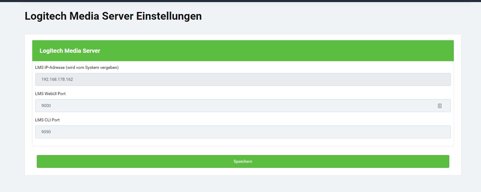

      Screenshots von
      Lox-MS Einstellung
      LMS Einstellungen
      LMS Plugins...

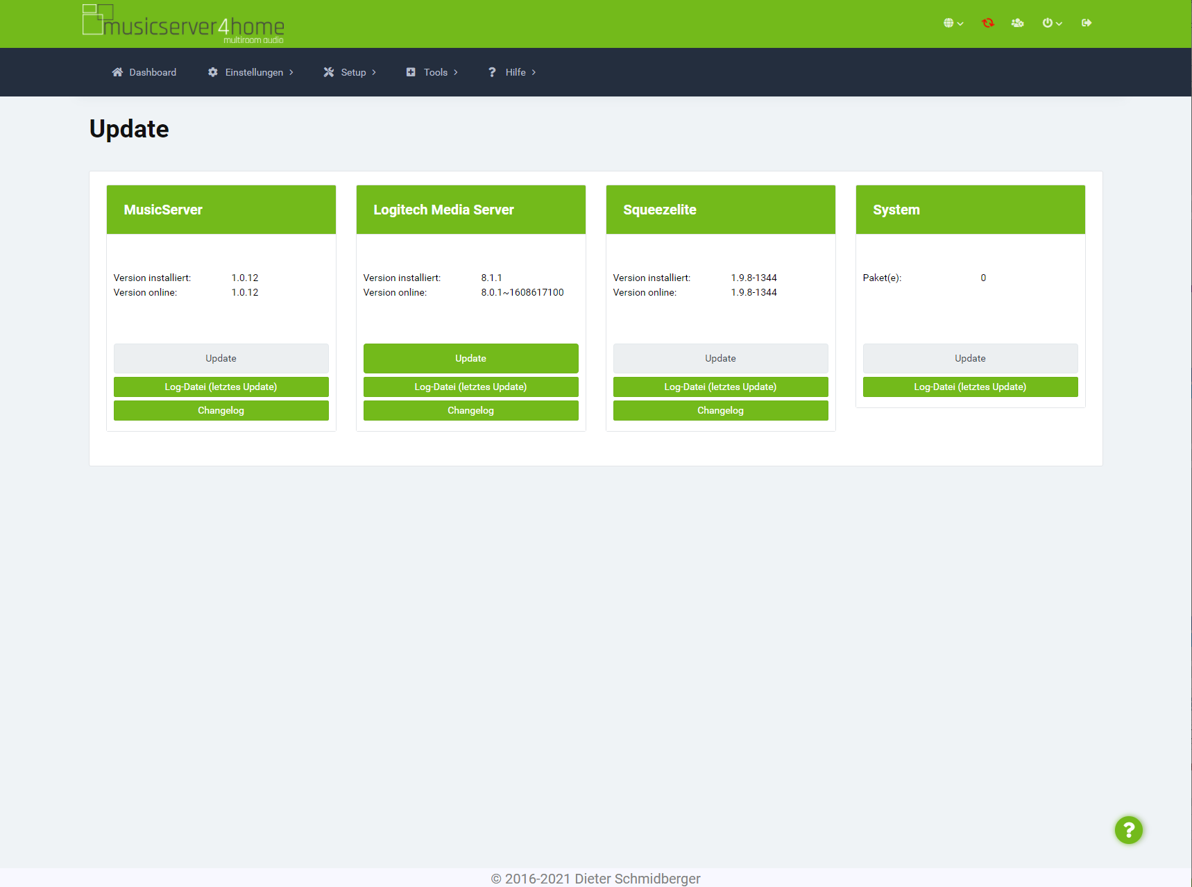

            Eigentlich habe ich heute die VM neu aufgesetzt, dann die normale Release installiert nach deiner Anleitung, danach meine Zonen eingerichtet getestet und schlussendlich das update auf die beta gemacht.
            • Majoh
              • 20.11.2016
              • 22

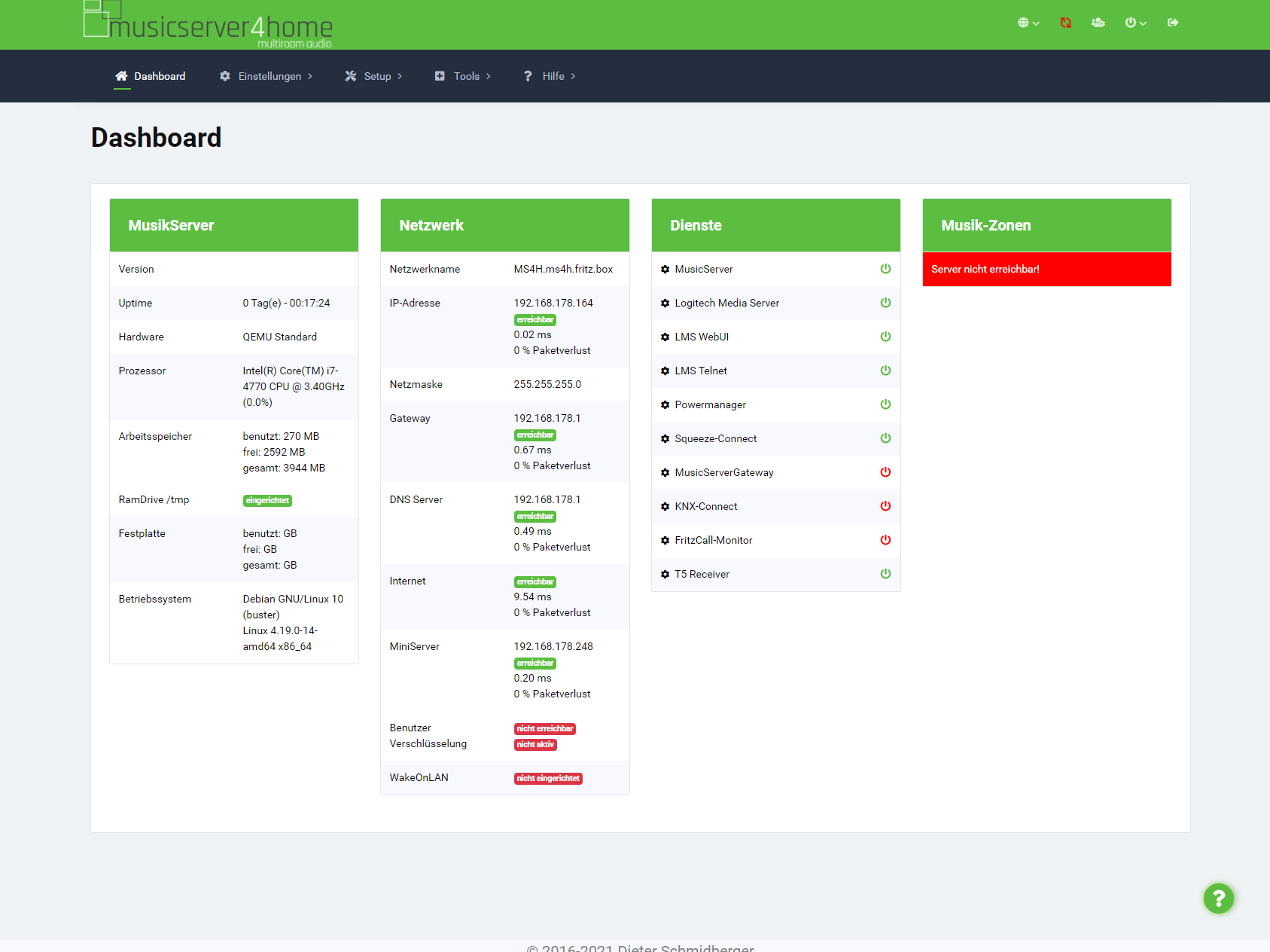

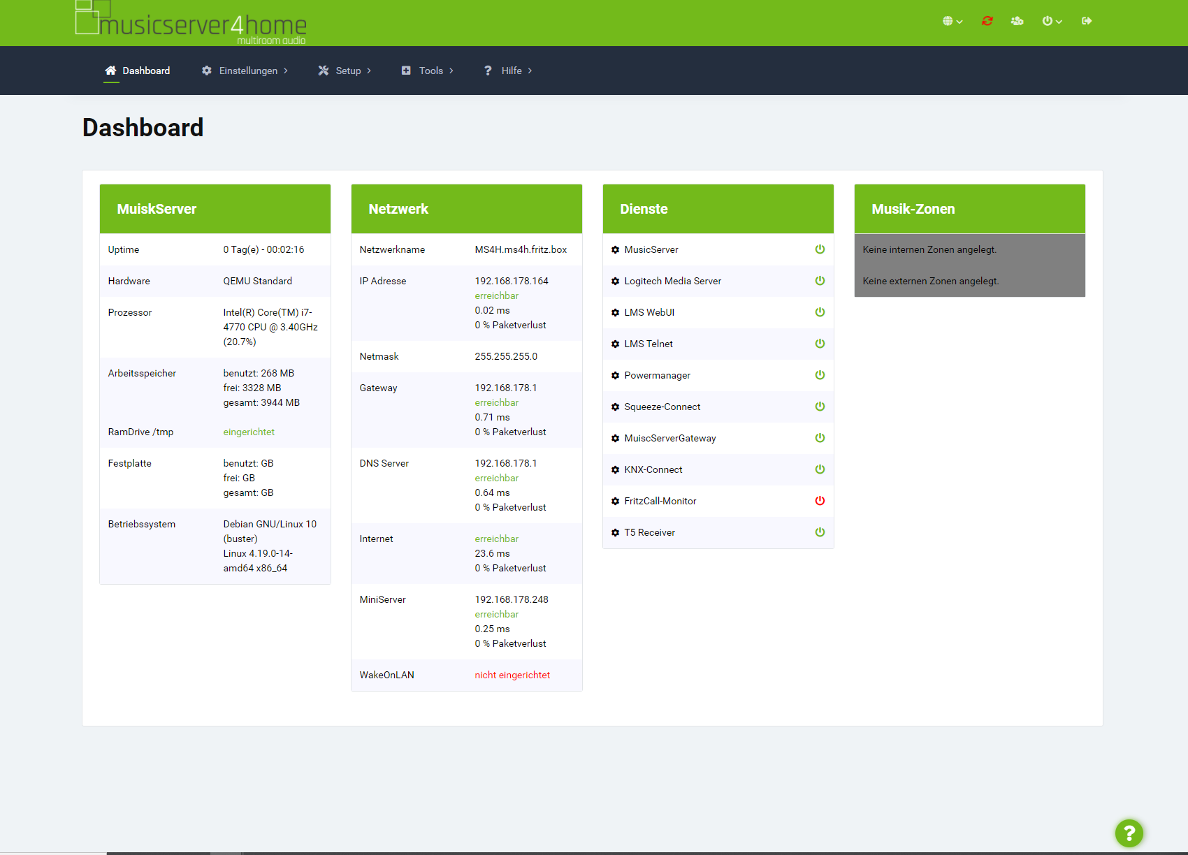

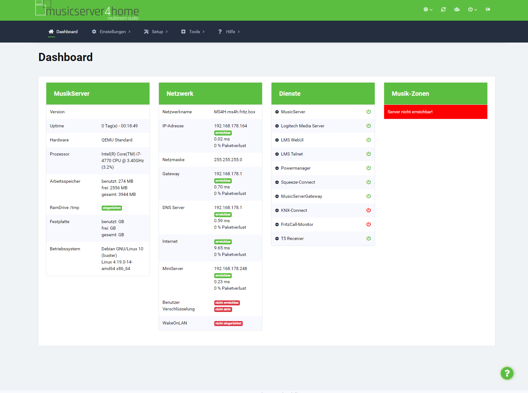

              So ich habe nun nochmal eine Frische VM installiert mit der Release funktioniert alles.(siehe Bilder 1-2)
              Mir ist aufgefallen das die LMS Version nicht richtig erkannt wird. (bild 3)

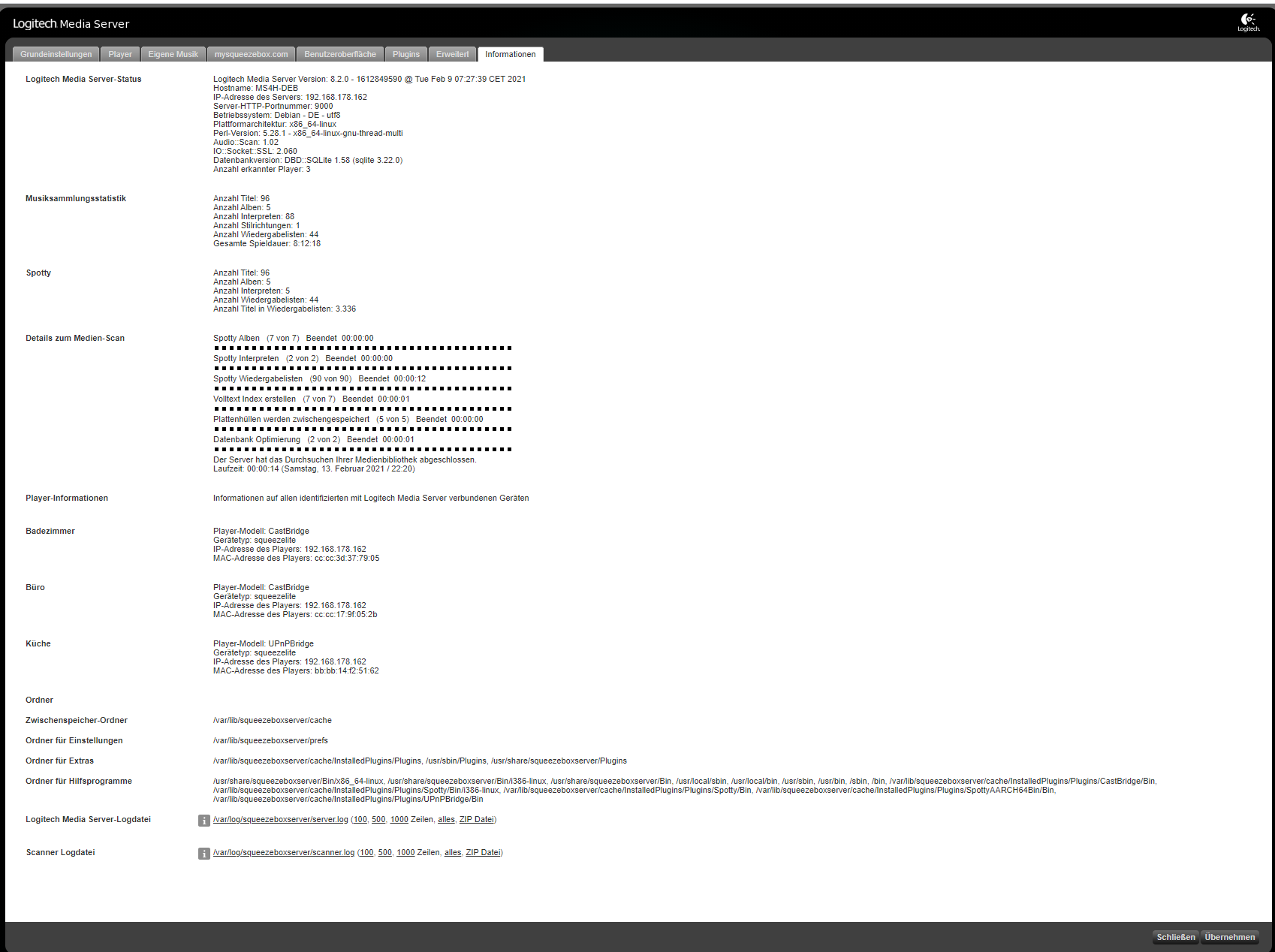

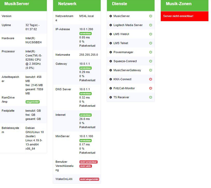

              Dann habe ich das beta update über die Console gemacht.
              Danach gab es keine weitere Funktion. (Bild 4)

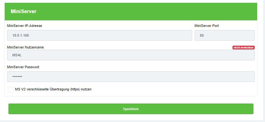

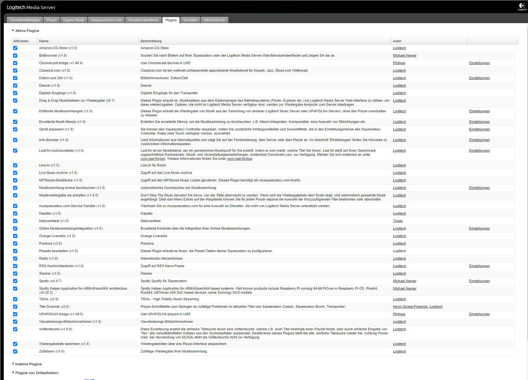

              Auch nach einem update des LMS auf 8.2 hatte sich nichts geändert (bild 5)
                • 7630
                gefixt
                #V1.2.3.3_beta
                System
                fix -> config is not read if update from <= v1.0.12 on Virtual Machines

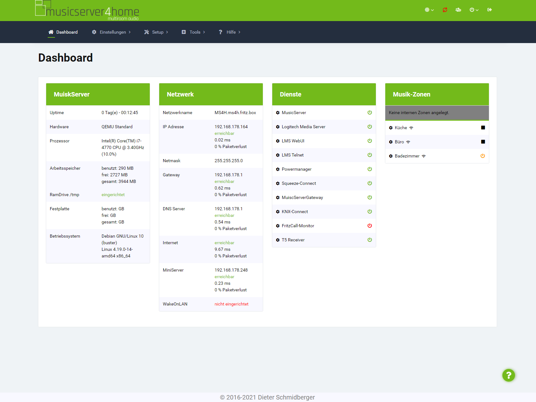

                  Guten Morgen, gestern bin ich eingepennt ^^ also der clean install über die install_beta.sh hat geklappt. aber du hast ja anscheinend den fehler schon gefunden =) vielen dank für deinen Super support =)
                  Mir ist gerade aufgefallen das der neue? MSG bei Benutzern mit Passwörtern die ein # am Anfang haben den Benutzer als nicht erreichbar setzt, habe es mehrmals versucht, auch das PW kopiert.
                  erst nach dem ich das PW geändert habe, ging es.
