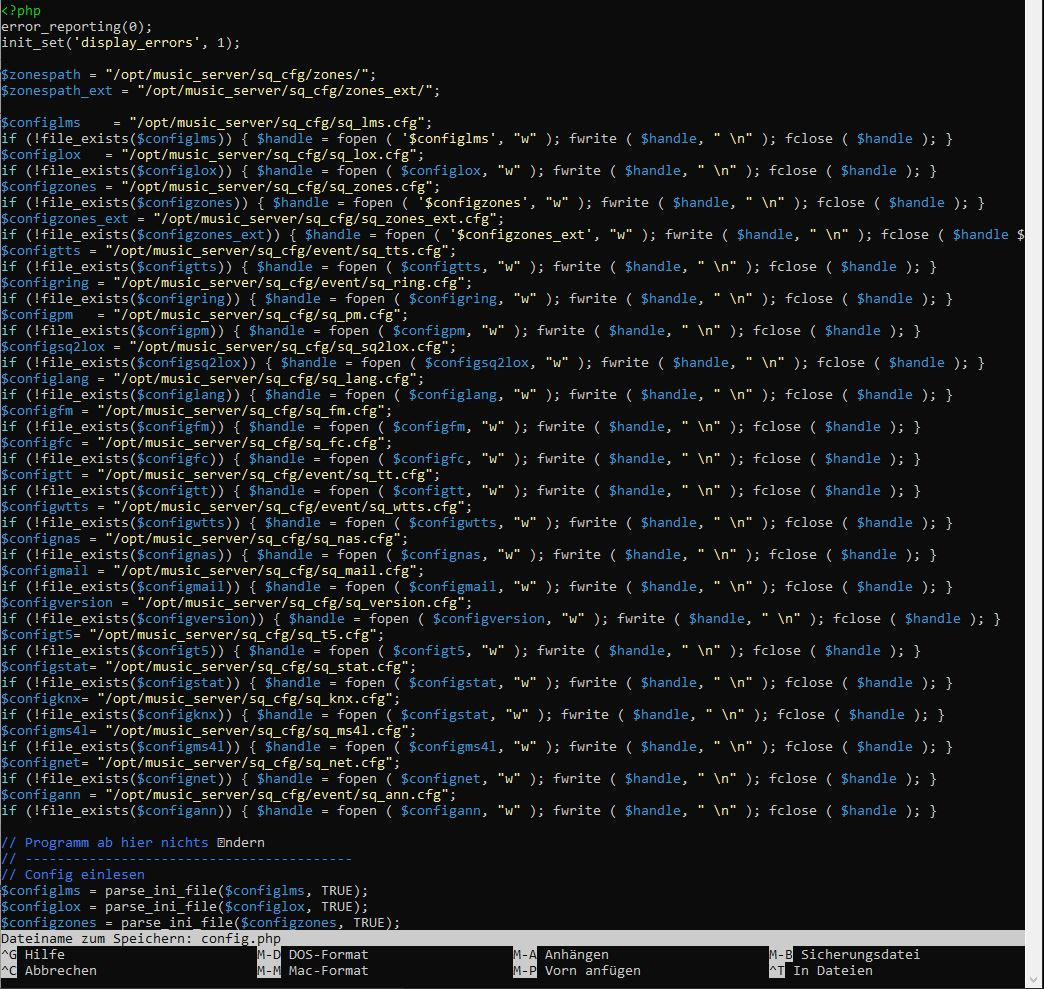

                  Ich nehme an mit 'Ändern' meinst du, dass ich die fehlende Zeile hinzufügen soll?
                  Beim Versuch die Datei zu speichern bekomme ich folgende Abfrage (siehe unterer Rand vom Screenshot) Was muss ich da auswählen?
                    • 7663
                    Die eine Zeile auskommentieren (//) die andere einfügen.
                    Wenn du als root eingeloggt bis
                    nano /var/www/inculde/config.php
                    als User music
                    sudo nano /var/www/inculde/config.php
                    Dann ändern und mit Strg+o speichern und Strg+x verlassen.

                      Beim speichern mit Strg+o kommt die gezeigt Abfrage
                    • miqa
                      • 03.06.2016
                      • 797
                      Das sagt folgendes
                      [B]Warning[/B]: syntax error, unexpected '=' in /opt/music_server/sq_cfg/event/sq_tts.cfg on line 13 in [B]/var/www/include/config.php[/B] on line [B]60[/B]
                      [B]Warning[/B]: array_merge(): Expected parameter 6 to be an array, bool given in [B]/var/www/include/config.php[/B] on line [B]79[/B]

                        gefixt.
                        Herzlichen Dank.
                        Muss das Rückgängig machen?
                          • 7663
                          Jetzt wäre natürlich interessant was das Problem war...
                          ja solltest wieder Rückgängig machen.
                          Line 13
                          POLLY_SAK=
                          Was hat da nicht gepasst?

                            TTS_Overlay_Drop und TTS_Signal standen in einer Zeile
