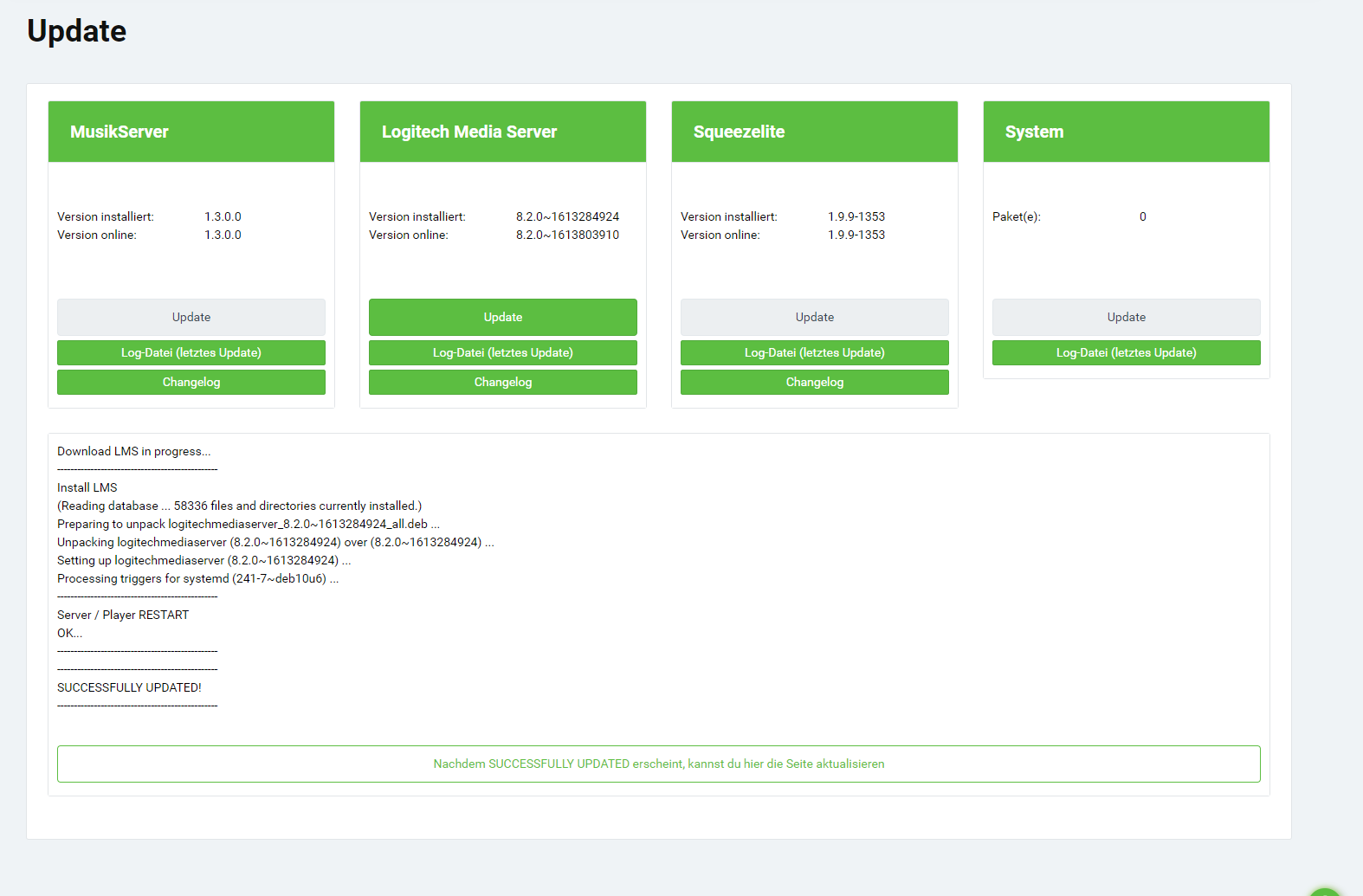

  • Majoh
    • 20.11.2016
    • 22
    Super Arbeit die geleistet wird vielen dank =)
    eine Sache habe ich aber, bei der ich mir nicht sicher bin ob diese an mir liegt?
    Der Lms updatet nicht wirklich?
    gruß Mario
      • 7357
      Das ist ein bekanntes Problem, das ich allerdings nicht lösen kann.
      Wenn ein Update raus kommt und man es direkt in den ersten Minuten installieren will, sind wohl noch nicht alles Sources von LMS auf dem gleichen Stand.
      Somit zeigt das Update es schon an, aber er kann nur die vorherige Version laden.
      Wenn du es in 30Min. wieder versucht geht es.

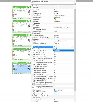

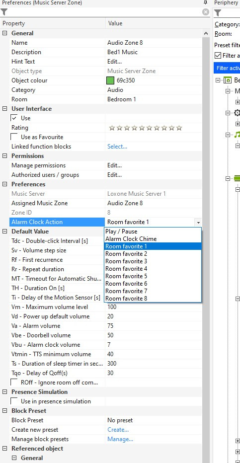

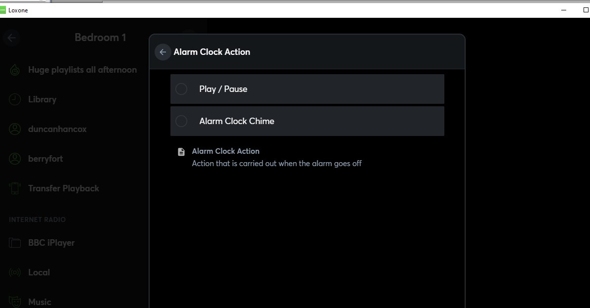

      thanks for the update and fantastic product - im on the latest and all works brilliantly except.....
      i have a question regarding the msg and loxone audio block - in the config there are 10 choices for alarm clock action including zone favourites 1-8, but in the app the alarm choices are limited to alarm clock chime or play/pause but no zone favourites
      if you choose alarm clock chime or play/pause in the app, you cant go back to choosing zone favourites, where as if you set it to play zone favourite 1 in the config and save to the miniserver, the alarm does play the chosen zone favourite
      any ideas or fixes? is it a msg issue? Klicke auf die Grafik für eine vergrößerte Ansicht

      • 7357
      duncan
      I've looked into the orgiganl MusicServerr from Loxone. It is the same, so we can't change that, it's on Loxone
      Maybe you can open a Ticket at Loxone to solve this.

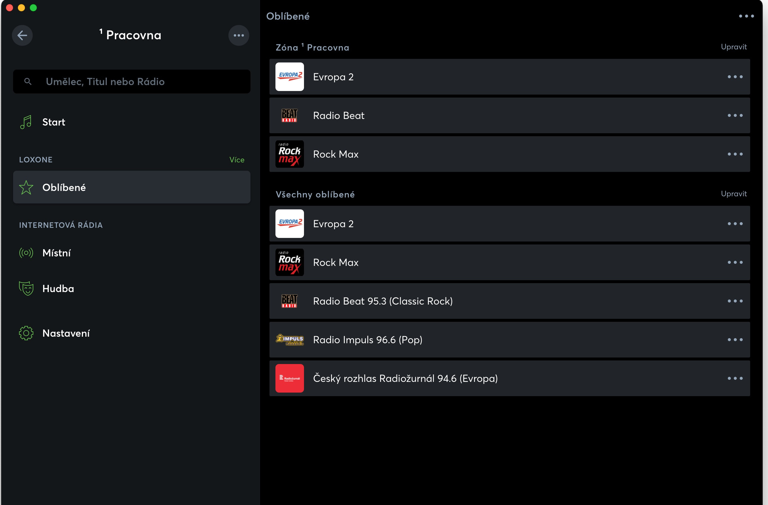

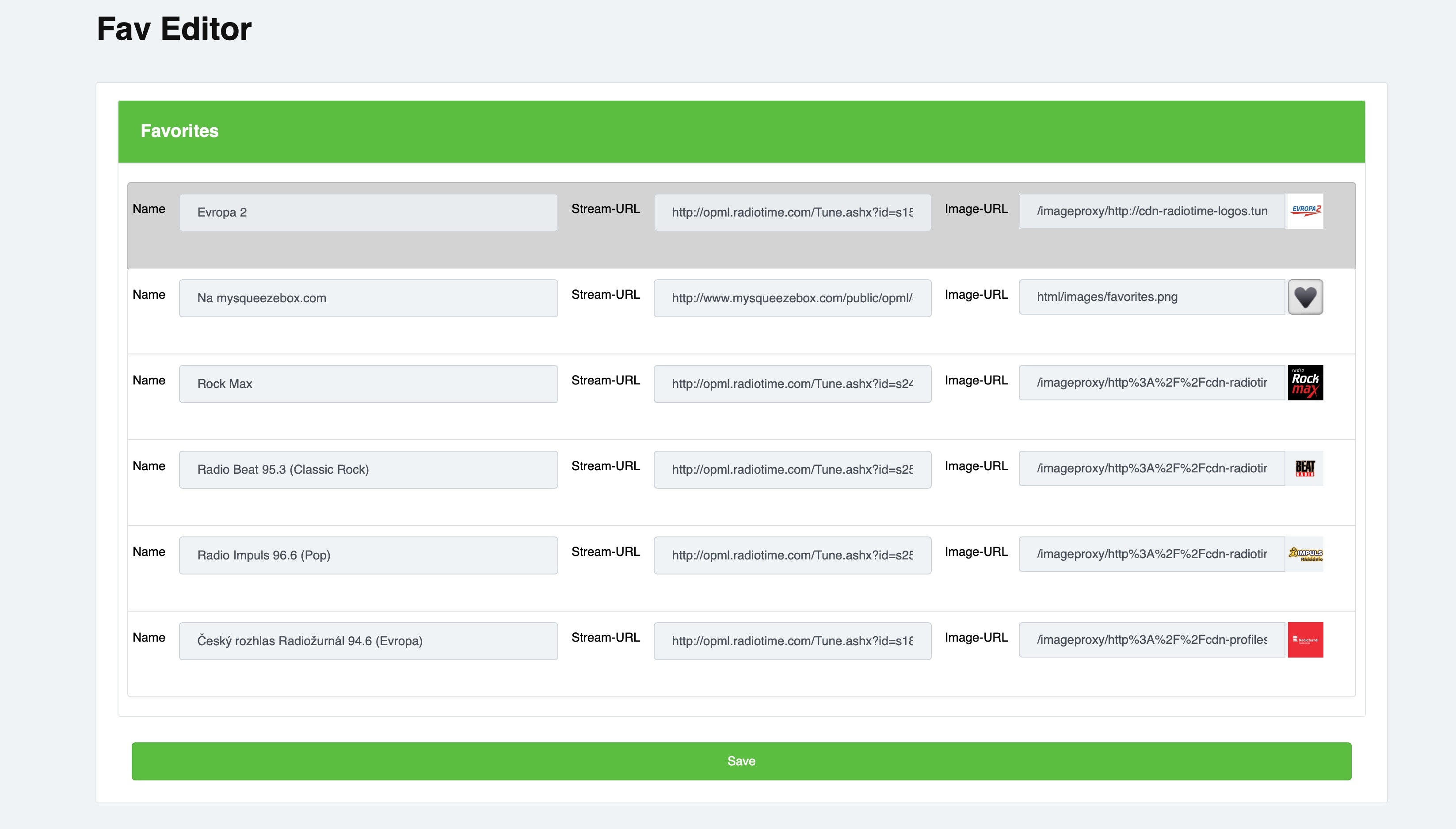

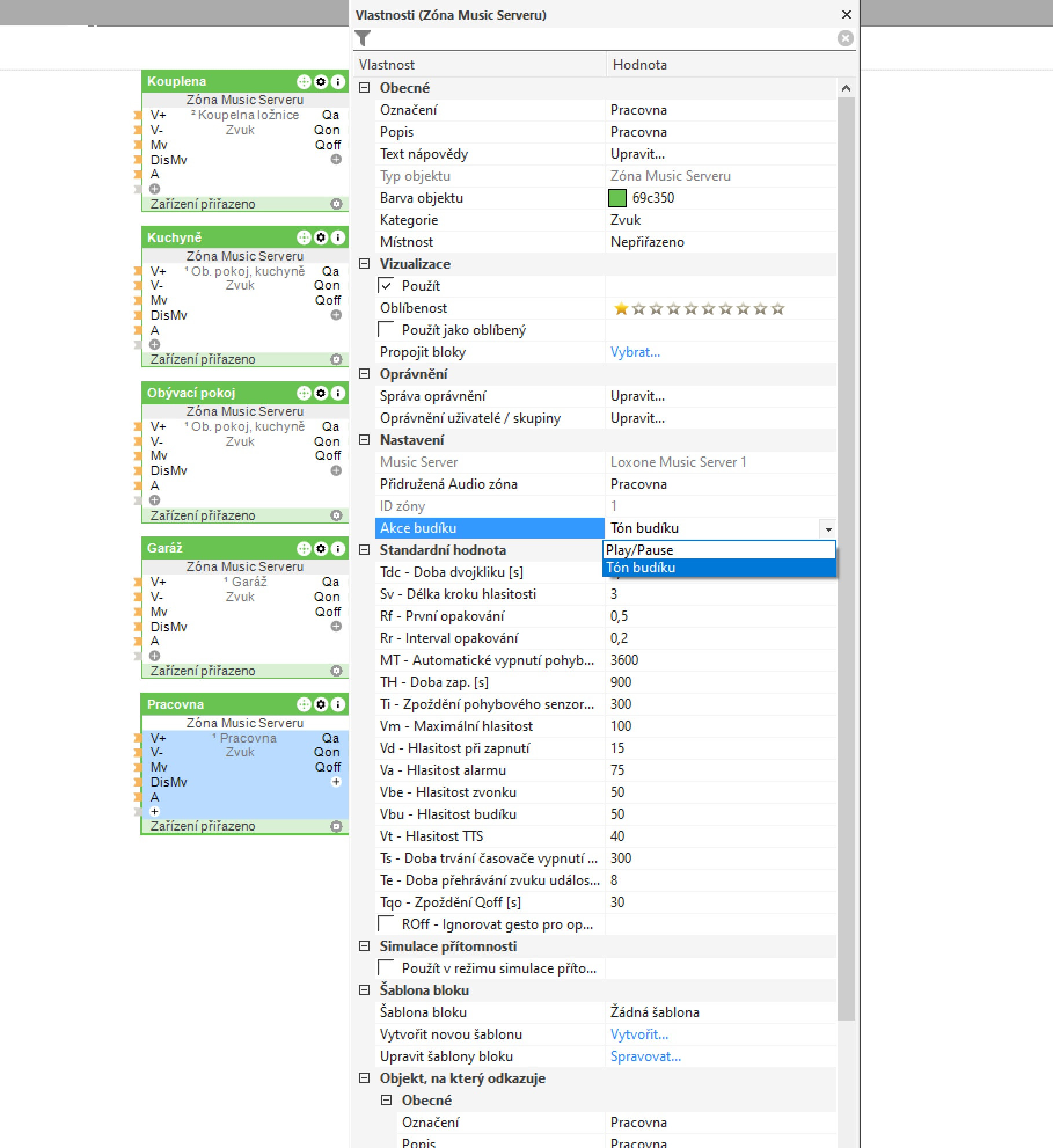

              More information about no room fav in Lox Config.
              ​​Im so sorry @hismastersvoice as a first.
              System information:
              MS4H v. 1.3.1.8, Loxone Config v12, only 5 external zones via LMS airbridge, room favorites are set up, general favorites too. LoxConfig chime settings only Play/Pause or Alarm Clock Chime.
              More information needed?
              Thanks so much.

                • 7357
                The fist global Fav has to be "my squeezebox"
                Look like you have deleted my.... so the whole scripts has a problem with that.
                the file /var/lib/squeezeboxserver/prefs/favorites.opml
                should look like....
                <?xml version="1.0" encoding="UTF-8"?>
                <opml version="1.0">
                <head title="Favoriten">
                <expansionState></expansionState>
                </head>
                <body>
                <outline URL="http://www.mysqueezebox.com/public/opml/60181550b48c15ca6198fb974183ee356eee822c/favorites.opml" icon="html/images/favorites.png" text="Auf mysqueezebox.com" />
                <outline URL="http://opml.radiotime.com/Tune.ashx?id=s24896&amp;formats=aac,ogg,mp3,wmpro, wma,wmvoice&amp;partnerId=16&amp;serial=750e5cf1d3 4bf17ffcab36593f7ce799" icon="/imageproxy/http%3A%2F%2Fcdn-profiles.tunein.com%2Fs24896%2Fimages%2Flogoq.png% 3Ft%3D1/image.png" text="SWR3" type="audio" />
                </body>
                </opml>
                The first entry has to be my squeezbox
                move your second fav to first position
                after that restart MSG or MusicServer and after that the MiniServer
