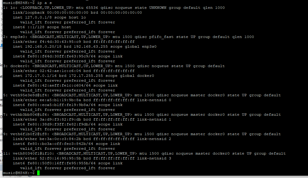

                      Kannst du mal einen Screenshot posten vom Konsolen Befehl
                      ip a s
                      MAC ggf. unkenntlich machen.

                        Auf dem NUC läuft auch Docker. Aber das Problem mit Spotify besteht nicht seit dem Docker läuft.
                          • 7663
                          challo
                          WTF - Schön das du nach x-mal hin und her schreibst das Docker auf dem System läuft.
                          Es würde schon einige Mal hier geschrieben und auch im Handbuch ist er erwähnt. 4.4. Netzwerk ändern (music-server.net), der MS4H darf nur eine Netzwerkkarte haben.
                          Der MS4H wurde als Standalone-System entwickelt und das bleibt auch so.
                          Entweder neu aufsetzen ohne Docker, oder Fehler selber beheben.

                            Der Musikserver läuft nicht in einem docker Container. Der läuft direkt auf dem Host. Sorry da es seit dem Beta Test incl Umstieg auf Debian problemlos zusammen mit docker auf dem gleichen Host und Spotify lief habe ich dem keinen so großen Einfluss beigemessen.
                              Das habe ich schon verstanden das MS4H der Host ist und zusätzlich Docker drauf läuft.
                              Dann musst du Proxmox installieren und MS4H als VM laufen lassen, das würde gehen, alles andere nicht.
