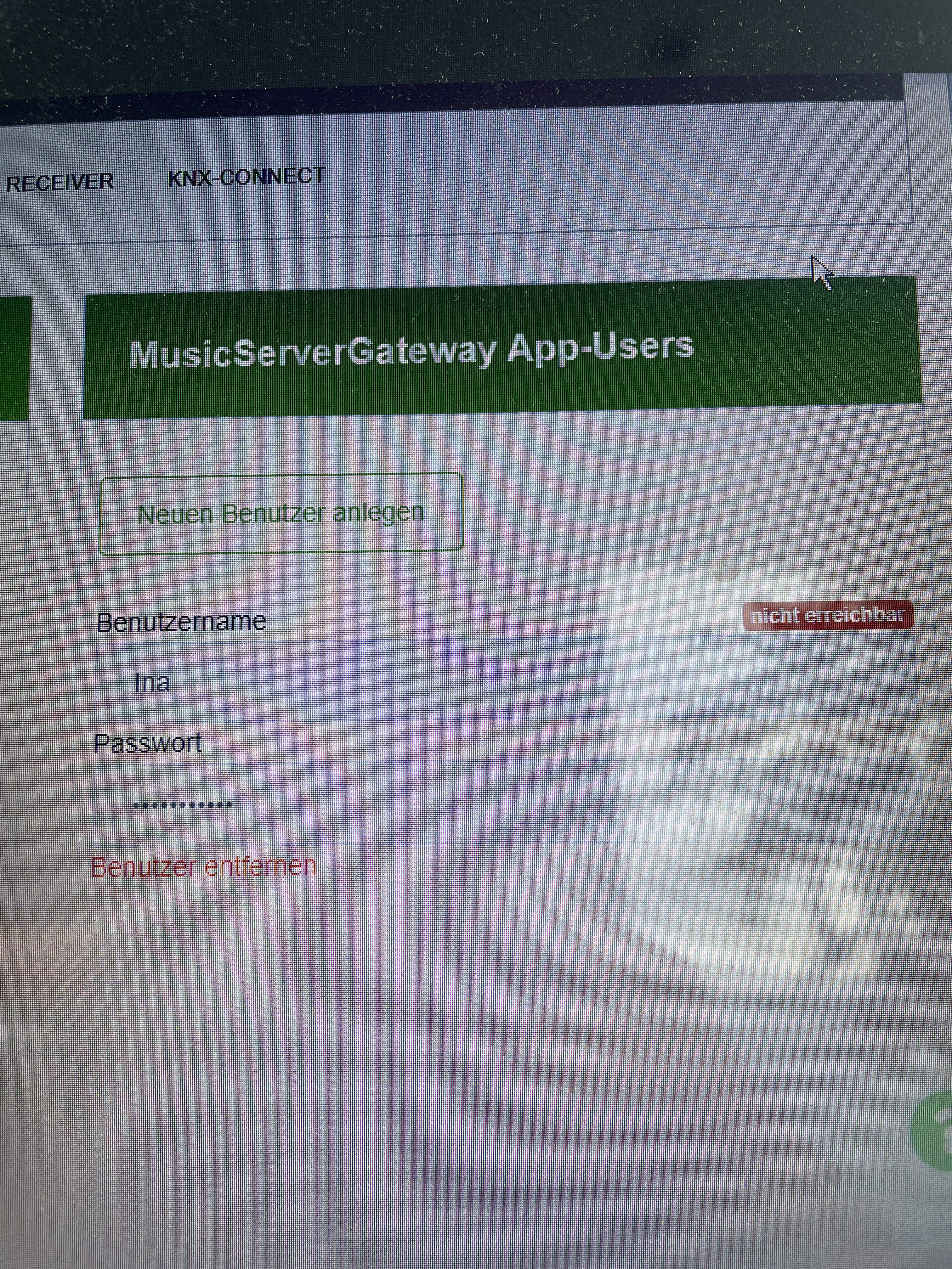

    Ich bin gerade dabei Spotify einzubinden. In der Loxone App zeigt es mir auch alle Spotify Nutzer und deren Playlisten an. Allerdings kommt bei Music Server Gateway bei App User - nicht erreichbar.
    Kommen da schon die Spotify Anmeldedaten rein??

      Habe zwei Benutzer, einen ohne Sonderzeichen und einen mit Sonderzeichen.
      Bei beiden kommt „nicht erreichbar“.
      Beide sind Admins

      Https hatte ich noch aktiviert, habe ich jetzt deaktiviert und und nun werden bei App User alle Benutzer ohne Sonderzeichen erreicht. Allerdings bricht Spotify den Song sofort wieder ab nachdem ich Play gedrückt habe.

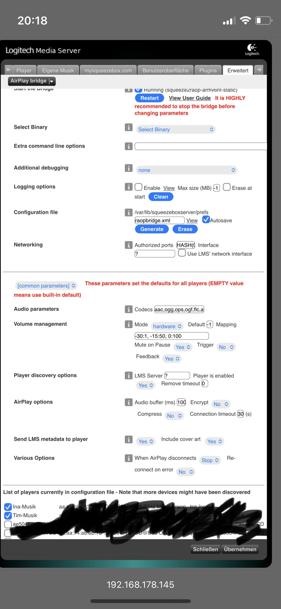

        Wichtig ist das du im AirPlay-Bridge Plugin die zwei AudioServer Einträge deaktivierst.
        Auf dem Soptify Account darf niemand hören, sonst geht er nach ein paar Sekunden auf stop.
        Ansonsten bitte noch ein Screenshot des AirPlay Bridge und Spotty Plugin.

        Hier noch ein Screenshot von der AirPlay Bridge. Dieses Plugin habe ich gerade erst installiert.

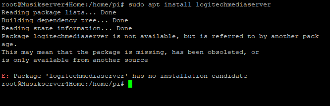

          nachdem ich
          #sudo apt install logitechmediaserver
          eingegeben habe kommt ein fehler..
            mstools update_lms
          • Gargamel
            Gargamel kommentierte

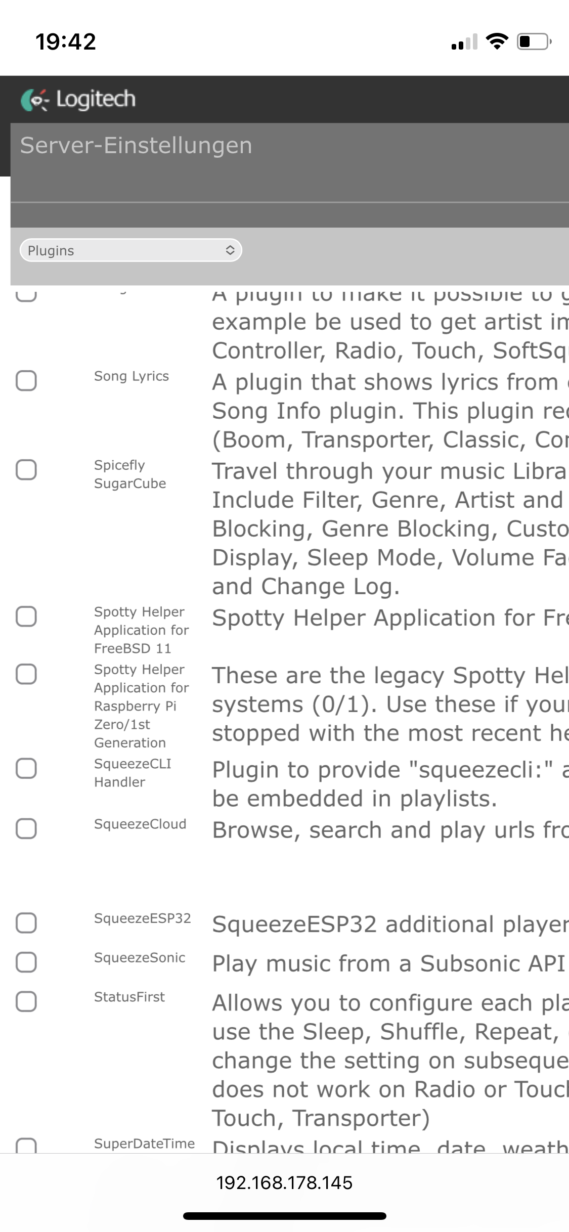

            Der LMS läuft wieder, allerdings kann ich jetzt keine Plugins mehr installieren… Vielleicht muss ich erst nochmal den Musikserver aus der Config löschen?

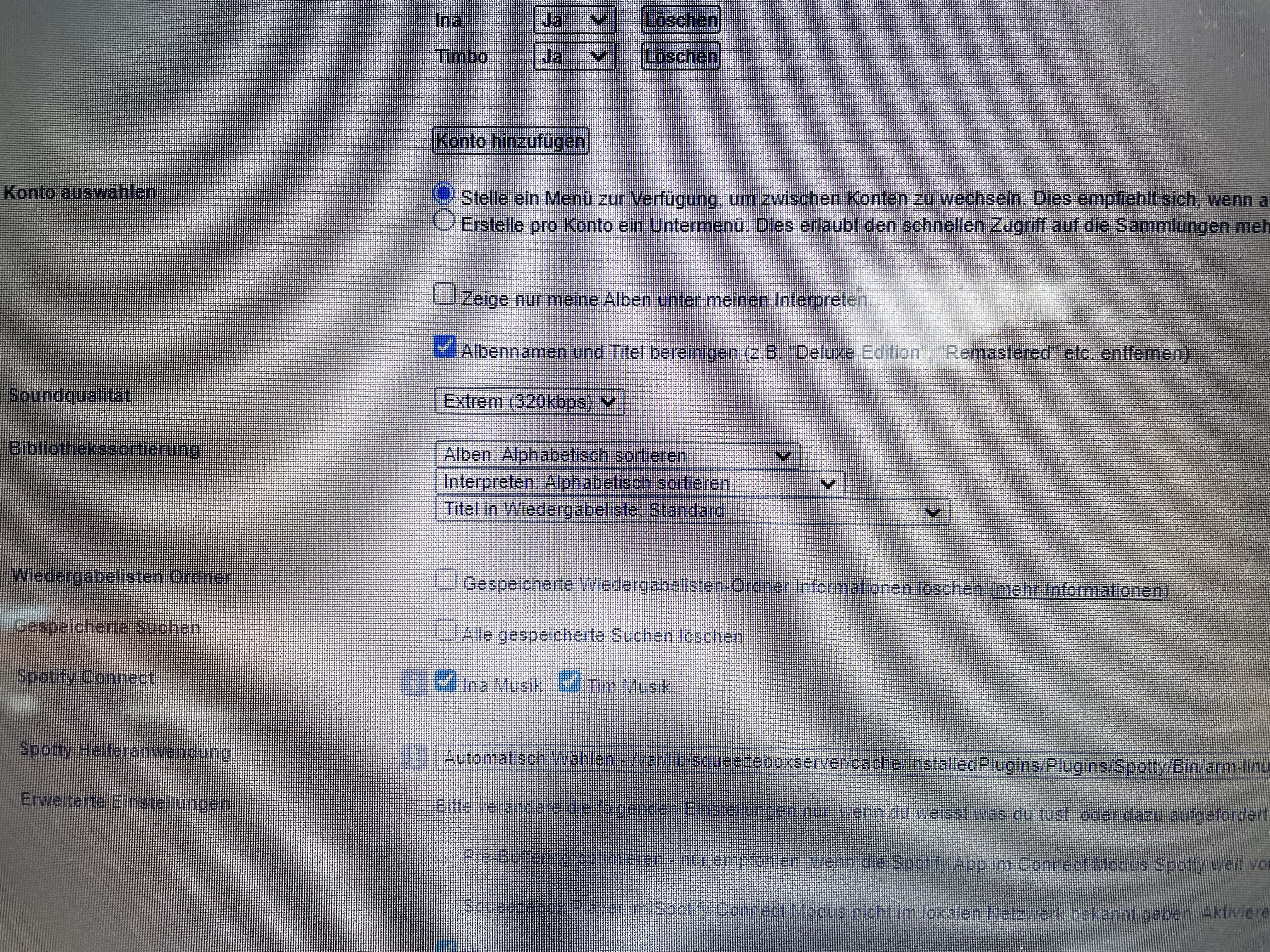

          Hallo hismastersvoice ,
          habe heute den Musikserver neu aufgesetzt und alles nochmal nach Anleitung konfiguriert.

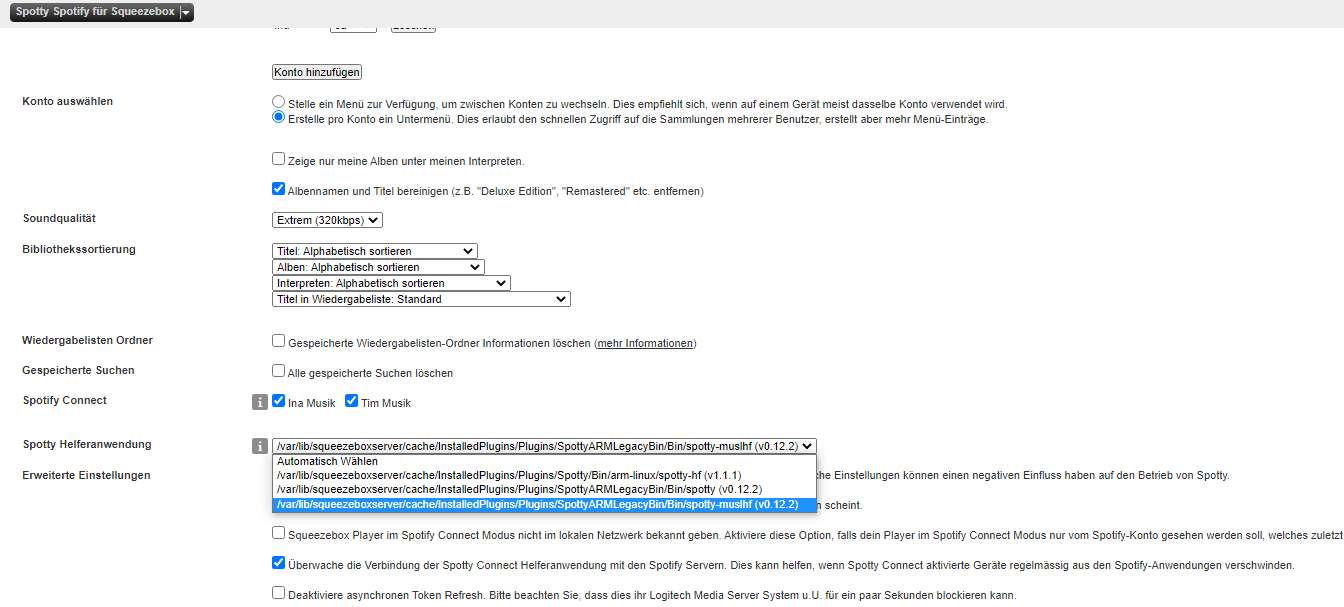

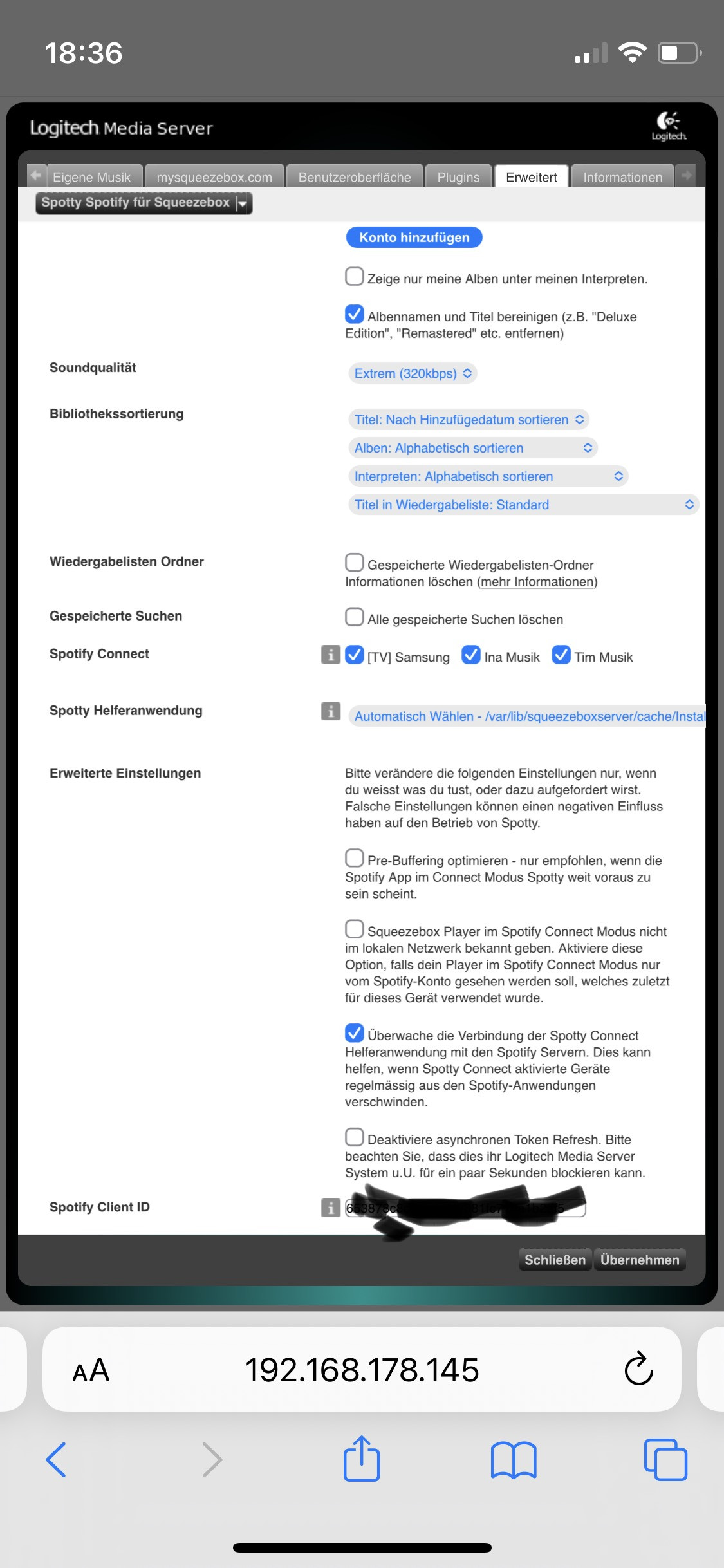

          Installiert habe ich das UPnP Plugin sowie die Spotty Bridge und Spotty Helper. Anfangs hatte ich dann genau das gleich Problem wie gestern. Wenn ich einen Spotify Song abspielen wollte ging der sofort wieder auf Pause. Nach 4 Stunden bin ich jetzt ein bißchen weiter...
          Wenn man unter dem Reiter Spotty Helferanwendung NICHT das "Automatisch wählen" auswählt sondern das wie auf dem Screenshot dann funktioniert Spotify perfekt.
          Selbst Spotify Accounts die am Audioserver hinterlegt sind funktionieren. Ich hoffe das es jetzt läuft :-))
          Danke für deine Hilfe.
            Ich glaube das ggf. der Helper auch auf dem Rapi nicht mehr nötig ist.
            Werde ich die Tage mal testen, ich glaube das da der Fehler liegt und deswegen der falsche Helper verwendet wird.
            PS ich würde UPnP deinstallieren und AirPlay Bridge verwenden. Läuft deutlich synchroner als UPnP

            Denke auch das es mit dem Helper zu tun hat.
            Es funktioniert jetzt das Spotify startet, stoppt und Lied weiter.

          2. Helper muss nicht extra installiert werden, es geht direkt nachdem man Spotty installiert hat.

            Habe den Helper jetzt mal deinstallieren, Spotify funktioniert dann bei mir nicht mehr.. Installiere ich ihn wieder dann funktioniert es.
            Kann die UPnP Zone einfach deaktiviert und AirPlay aktivieret werden ohne das sonst noch etwas konfiguriert werden muss? Dann würde ich das umstellen.
