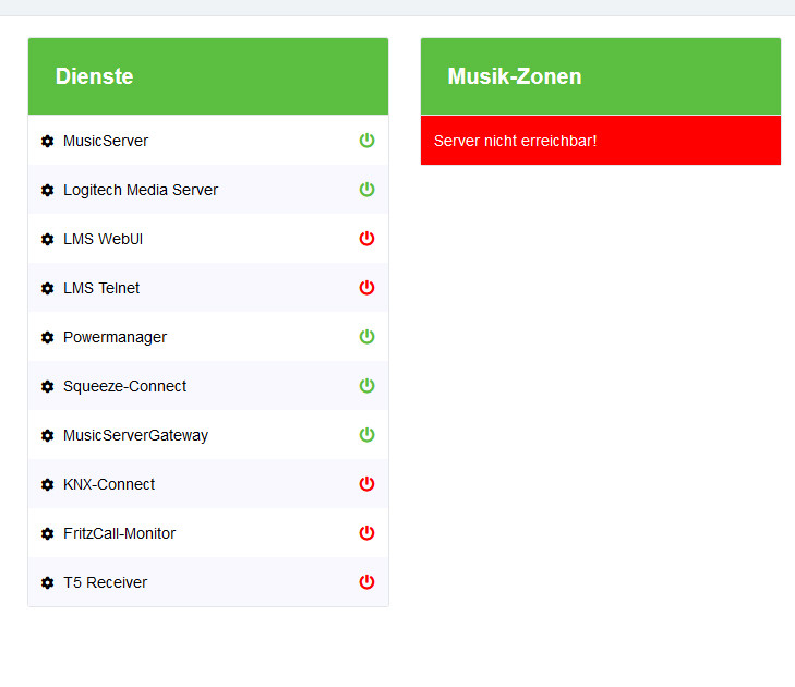

        Na dem setzen der Berechtigungen starten die Musik Zonen nicht mehr!
        Gibt es irgendwo ein log File welches ma zur Hilfe nehmen kann

          @hismastervoice du hast wohl recht er speichert nichts mehr! Nach dem ich etwas rum probiert habe habe ich festgestellt, das das LMS- Telnet erst dann angezeigt wird wenn ich in den Einstellungen auf speichern gehe, nach dem Neustart ist alles aber wieder weg.

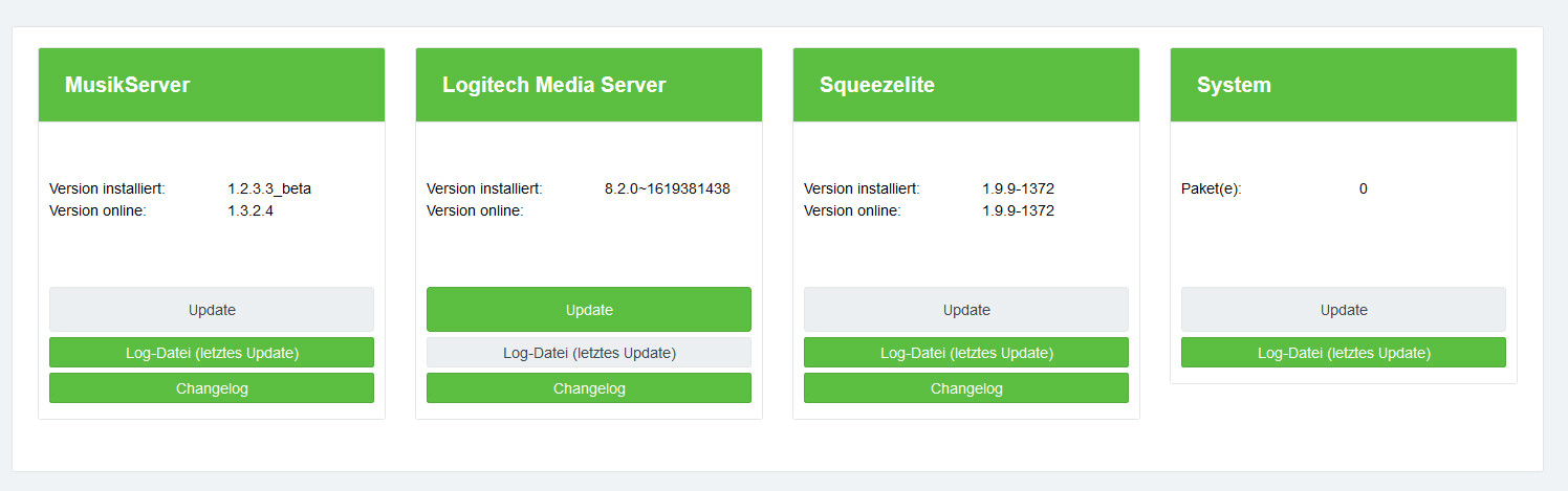

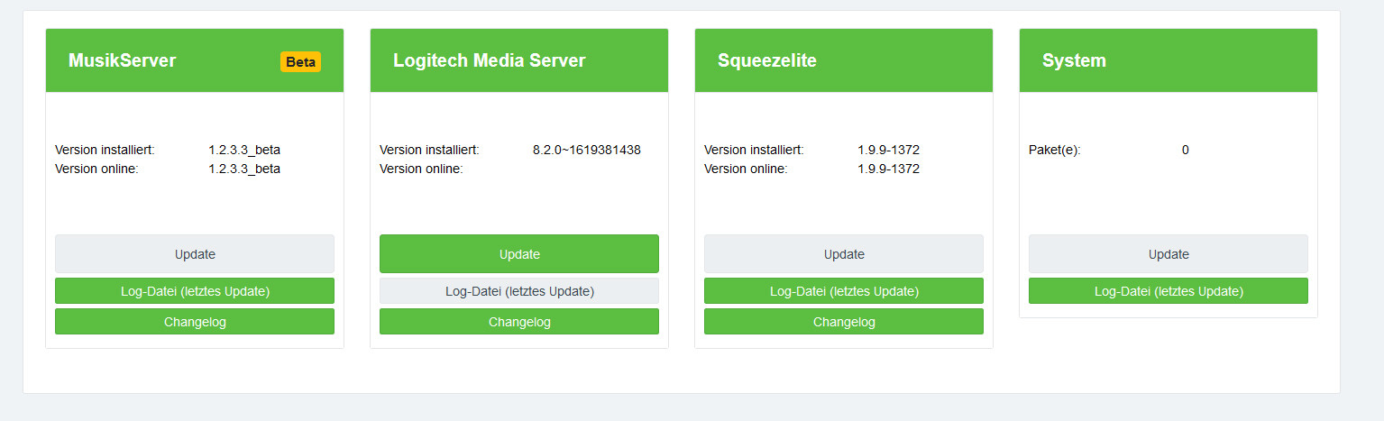

          Wie mach ich das bin auf der Beta
          Es gibt keine 1.3.2.4 Beta, die letzte war 1.2.3.3_beta
          Also kannst du nicht auf der Beta sein.
          Zeig mal einen Screenshot von der Update-Seite.

        Anbei der screenshot, ist ein komisches Verhalten echt.

          Jetzt ist es Version 1.2.3.3, was nun?
          Schalte die Beta ab und mach ein sauberes Update auf 1.3.2.4
          Entweder im WebUI unter Setup MusicServer oder am WebUI anmelden und http://IP/update.php?beta=0

          Wenn Beta aus ist, dann geh auf die Update Seite, dort müsste jetzt stehen...
          installiert 1.2.3.3_beta
          online 1.3.2.4
          Der Update-Button müsste grün sein, diesen drücken und warten.

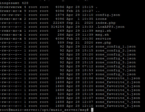

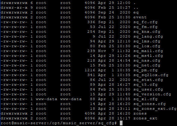

          Kannst du mal einen Screenshot der Odner
          /opt/music_server/msg
          und
          /opt/music_server/sq_cfg
          So das ich die Rechte der Dateien sehen kann.
          zB mit dem Befehl ls -al

        Anbei die Screenshots
