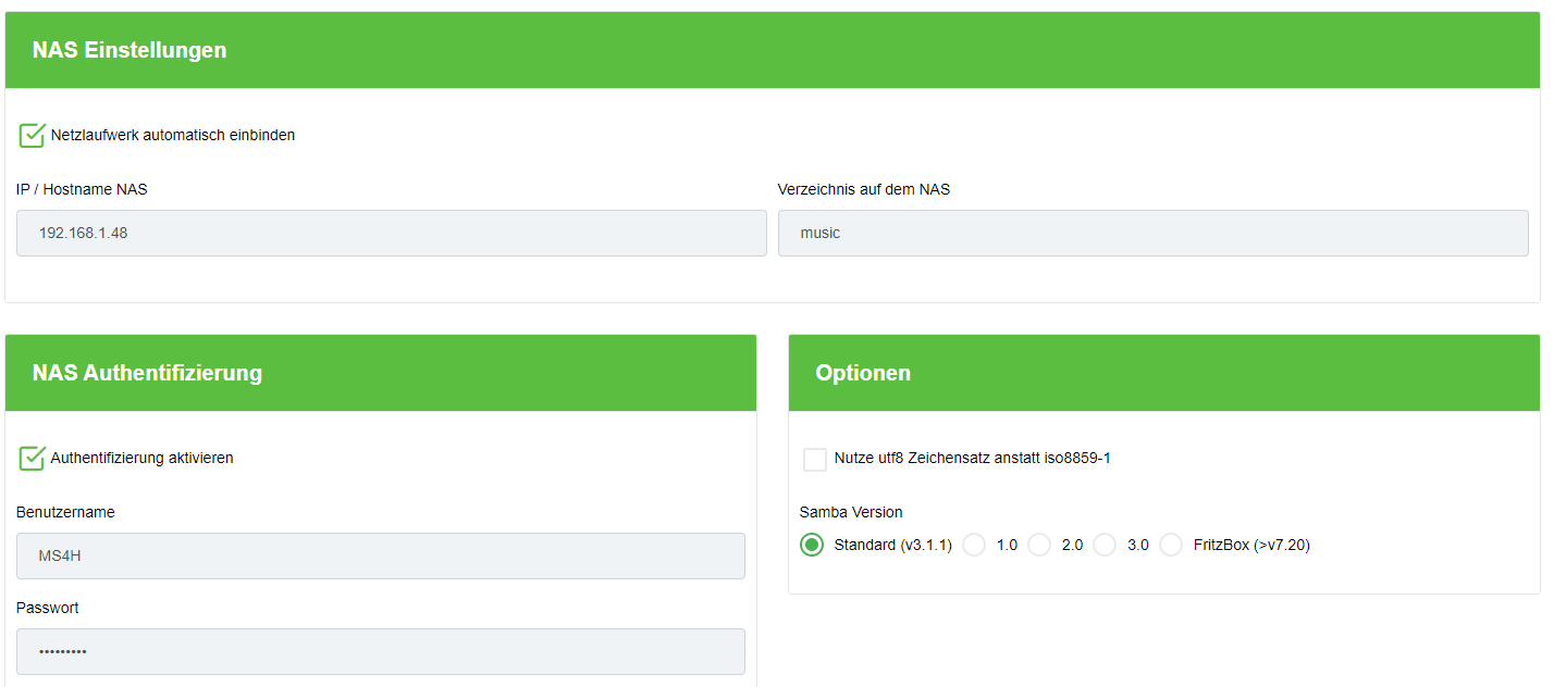

      bei mir ist seit längeren so, dass sich das Netzlaufwerk nach einem Neustart bzw. nach aus- und wiederanschalten (z.b. nach ein paar Stunden) das Netzlaufwerk am MS4H von meinem NAS nicht wieder automatisch einbindet, sondern per hand gemacht werden muss. Damit geht auch teilweise die Musik-Datenbank des LMS hops und ich muss sie neu suchen lassen. Hat das auch jemand bzw. weiß jemand was.
      MS4H:
      Intel Core i5 7500
      8Gb Ram
      140Gb SSD
      Debian GNU/Linux 10
      MS4H 1.3.3.1
      LMS 8.3.0 1630708871
      Squeezlite 1.9.9-1389
      NAS:
      Typ: Synology DS918+
      DSM-Version: 7.0-41890 (ging auch unter 6.x nicht mehr)
      Wenn noch was fehlt, sagt mir bescheid

        Kann es sein das deine Freigabe nicht sofort bei der Anfrage verfügbar ist?
        Du kannst schauen ob es in der Konsole einen Fehler gibt
        mstools unmount
        mstools mount bzw. mstools automount
          Aktuell kann man noch kein Wartezeit eingebaut, aber das könnte man auf jeden Fall ohne großen Aufwand machen.
          Ich bin am Do. wieder zu Hause und werde es mal einbauen und dir dann schicken.

          Ist das mappen vorm start des lms?
          Nein, direkt danach.
          Du kannst in /etc/rc.local die Anordnung ändern...
          /opt/music_server/mstools set_lms_ip
          /opt/music_server/mstools set_msg_config
          /opt/music_server/sc autostart_boot
          /opt/music_server/mstools automount
          zu
