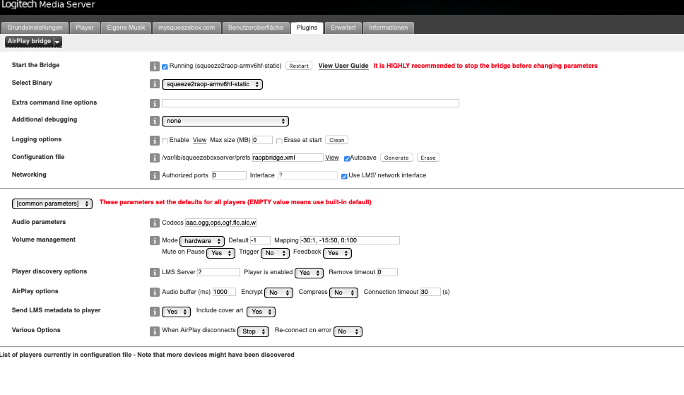

      Danke für deine Antwort:
      1. Nein der Loxone MS ist aus sonst habe ich keinen Server aus den Pi
      2. Habe ich gemacht finde leider immer noch keine Player, das kommt wenn ich das neu generierte File öffne:
      2097152 1764000 1 aac,ogg,ops,ogf,flc,alc,wav,aif,pcm,mp3 96000 1 -1 -30:1, -15:50, 0:100 1 2 1 1 1 0 30 0 0 0 stop 0 0 1000 ? ? info warn info warn info info info info -1 3

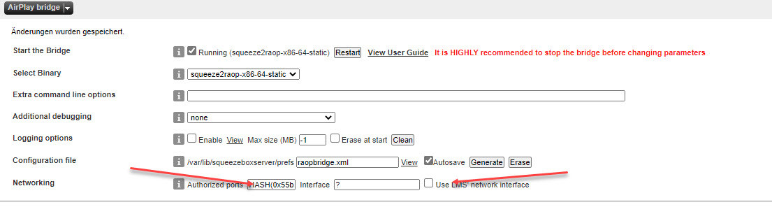

                  Ich gehe stark davon aus das es daran liegt das du bei Authorized Ports 0 stehen hast.
                  Das heißt der nur der Port 0 freigeben ist, und den gibt es gar nicht.
                  Dort müsste wenigstens 0:0 stehen, wenn du mal auf das kleine i davor gehst wird das erklärt.
                  Alternativ kannst du auch das Config-File nochmal löschen und neu generieren, dann sollte darin ein HASH stehen.
                  Dann eine Minute warten und F5 zum aktualisieren.
                  Auch die Auswahl use LMS network interface kann leer bleiben.
                  So sieht das bei mir aus.
                  Klicke auf die Grafik für eine vergrößerte Ansicht  Name: 19-05-_2021_19-40-11.jpg Ansichten: 0 Größe: 80,7 KB ID: 305438

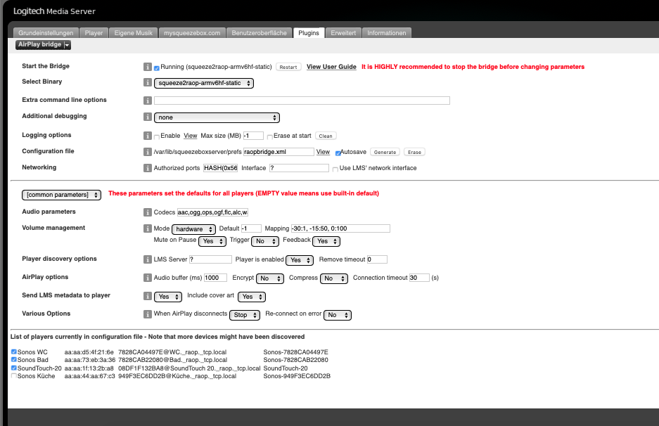

                    Jetzt habe ich alle Speaker gefunden aber einen davon kann ich nicht aktivieren... Woran liegt das? Der Player ist ein Sonos Beam und kann auf jeden Fall AirPlay
                    Er schreibt mir auch bei den Ports 0:0 nach dem Neustart rein und nicht HASH obwohl ich schon mehrmals das File gelöscht habe

                      Ja habe ich dann steht komischerweise immer 0 bei den Ports und erst wenn ich 0:0 reinschreibe sehe ich die 4 Speaker und kann nur 3 aktivieren

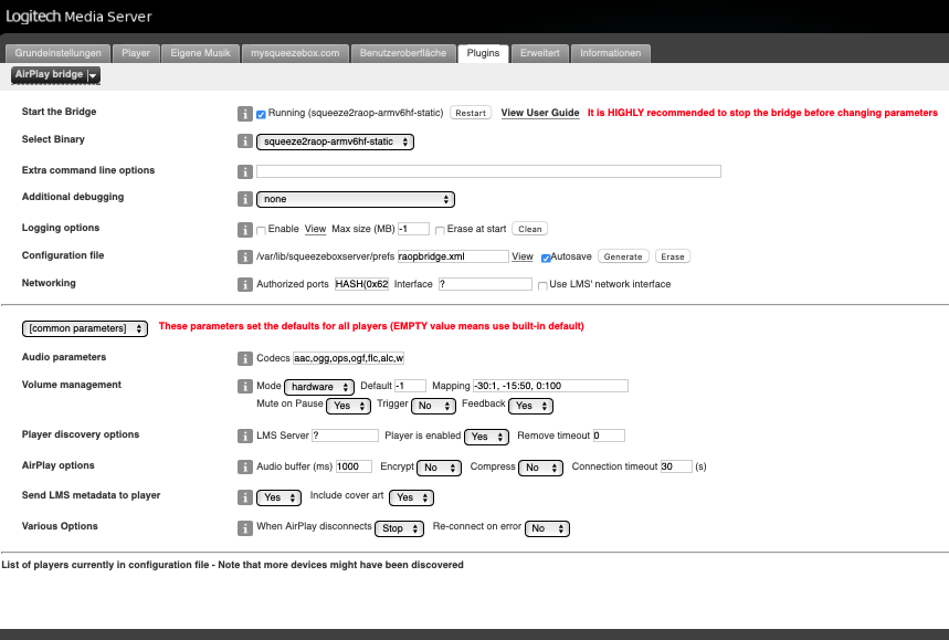

                        Habe jetzt den Pi komplett neu aufgesetzt, leider ohne Erfolg. Jetzt hab ich zwar nach dem Neustart das "HASH" drin stehen finde aber keine Speaker...
