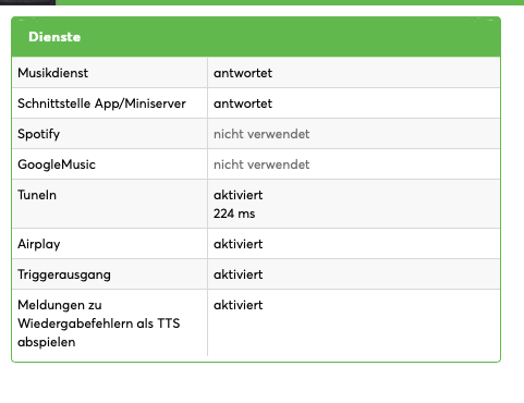

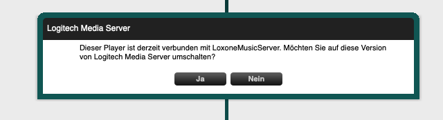

    Hab jetzt mal zum testen den Loxone MS und die MS4H gleichzeitig am laufen und dann werden sofort am MS4H die Airplay Speaker gefunden allerdings weil Sie verbunden mit dem Loxone Music Server sind....
      Der org MS kann keine AirPlay Bridge, somit irrelevant.
      Ich glaube immer noch dass es was mit dem org. Server zu tun hat.

    Ich hatte gestern während der neu installation den Loxone Server aus... wie eigentlich immer wenn ich den MS4H einrichten will... Der Loxone Server kann schon Airplay oder?
      Er kann per AirPlay zb von iPhone Musik empfangen , er kann aber nicht AirPlay LS einbinden.
      Das was du vom org. MusikServer siehst ist UPnP und hat nichts mit der AirPlay Bridge zu tun.

      Was könnte ich machen um nun endlich meine Player dauerhaft im MS4H zu haben?
        • 7631
        Die Player die in deinem Screenshot zu sehen sind, sind vom org Musikserver also UPnP weil Loxone kein AirPlay kann.
        Da steht auch FETT drüber LoxoneMusikServer.
        Du spielst so viel rum das keiner (ich zu mindset) mehr was du machst oder nicht.
        Einmal schreibst du es geht bist auf einen LS dann geht es wieder nicht...
        Bis jetzt hast du auch in keinster Weise beschrieben wie dein kpl. Aufbau aussieht oder sehen soll.
        Ich habe das AirPlay Plugin nicht entwickelt, und warum es bei anderen geht und bei dir nicht kann ich nicht sagen.
        ​​​​​​Fakt ist dass es bei mir und anderen geht, also muss es irgendetwas am deiner Konfiguration sein.
