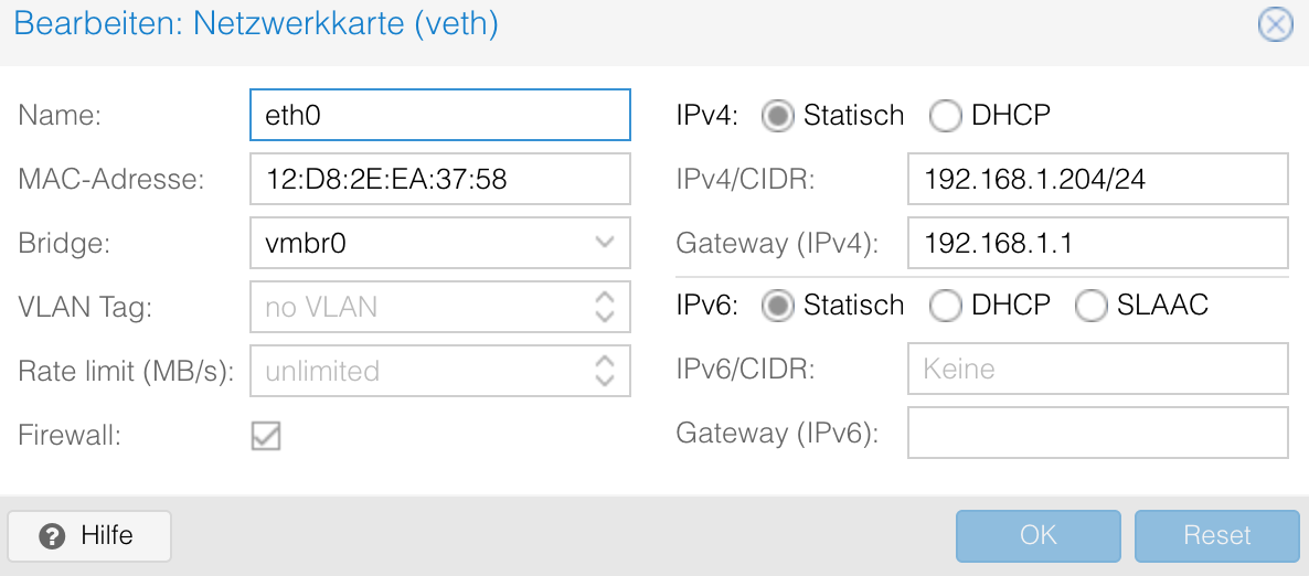

    ich verwende hier eine aktuelle Proxmox Installation und als Basis für MS4L nutze ich das Template "debian-10-standard_10.7-1_amd64.tar.gz"
    Der Container funktionniert korrekt und das Netzwerk ist vorhanden, wie vorher konfiguriert (siehe Screenshot).
    Nach der Installation von MS4L, die fehlerfrei durchläuft, ist allerdings meine Netzwerkkonfiguration verschwunden.
    root@MS4L:~# ifconfig
    lo: flags=73<UP,LOOPBACK,RUNNING> mtu 65536
    inet 127.0.0.1 netmask 255.0.0.0
    inet6 ::1 prefixlen 128 scopeid 0x10<host>
    loop txqueuelen 1000 (Local Loopback)
    RX packets 4 bytes 240 (240.0 B)
    RX errors 0 dropped 0 overruns 0 frame 0
    TX packets 4 bytes 240 (240.0 B)
    TX errors 0 dropped 0 overruns 0 carrier 0 collisions 0
    root@MS4L:~#
    Das Ganze ist reproduzierbar.
    Mache ich hier etwas falsch?

    Es geht nur eine sauber installierte VM kein Container.
    Du must dir leider die Arbeit machen das Debian ISO hochzuladen und eine VM zu erstellen.
