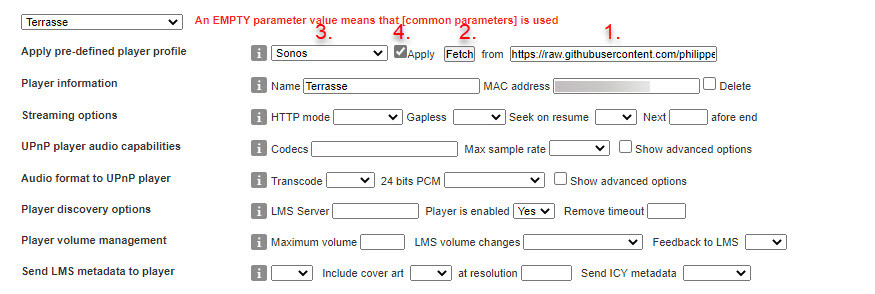

      Ihr solltet beide die Standard-Einstellungen nutzen, und folgendes machen...
      1. URL von Github eintrag
      2. mit fetch die aktuellen Profile laden
      3. Sonos Profil wählen
      4. Apply anklicken
      Mit Übernehmen das ganze speichern, dann sind zumindest schon mal die Settings richtig.
      Klicke auf die Grafik für eine vergrößerte Ansicht  Name: 05-06-_2021_20-10-36.jpg Ansichten: 0 Größe: 91,9 KB ID: 307439

                Jetzt habe ich mir das ganze Plugin nochmal angeschaut.
                Die Werte aus den Profilen werden nicht übertragen in die jeweiligen Player.
                Ich habe es mal von Hand gemacht...
                Es läuft seit heute Nacht um 2 Uhr bis jetzt ohne Loop durch.
