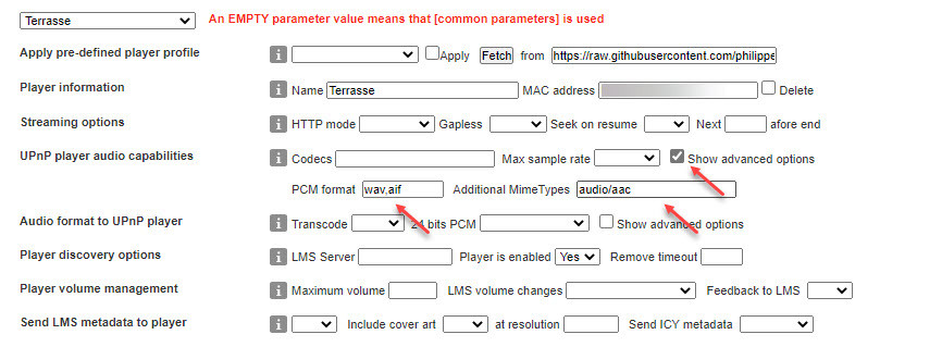

    Zitat von hismastersvoice
    Jetzt habe ich mir das ganze Plugin nochmal angeschaut.
    Die Werte aus den Profilen werden nicht übertragen in die jeweiligen Player.
    Ich habe es mal von Hand gemacht...
    Es läuft seit heute Nacht um 2 Uhr bis jetzt ohne Loop durch.
Ansichten: 382
Größe: 95,5 KB
    Also wenn ich die Einträge aus den "advanced options" entferne, läuft es stabil!
