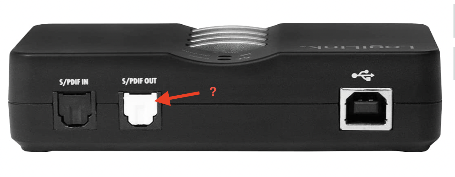

    SPDIF an externer Soundkarte aktivieren

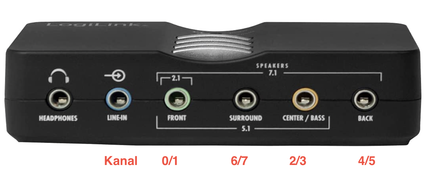

    ich habe die LogiLink USB Sound Box 7.1 und konnte zwei analoge Ausgänge (Kanal 1 und 2) bereits erfolgreich einbinden.
    Nun würde ich gerne den SPDIF-out nutzen und mit meinem AV-Receiver verbinden.

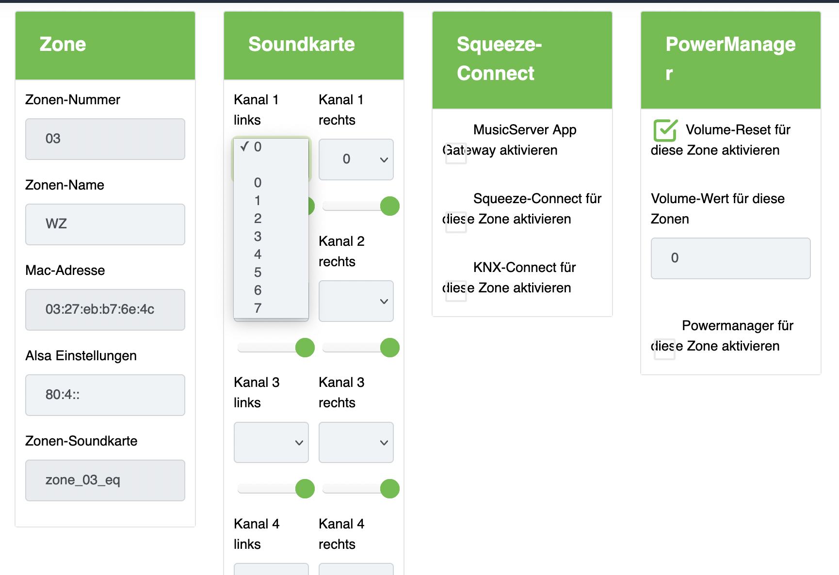

    Ich habe nun alle 8 Kanäle durchprobiert, aber keinen Ton erhalten.
    Muss ich irgendwo noch was separat einstellen?
    Danke und Gruß
    Thomas

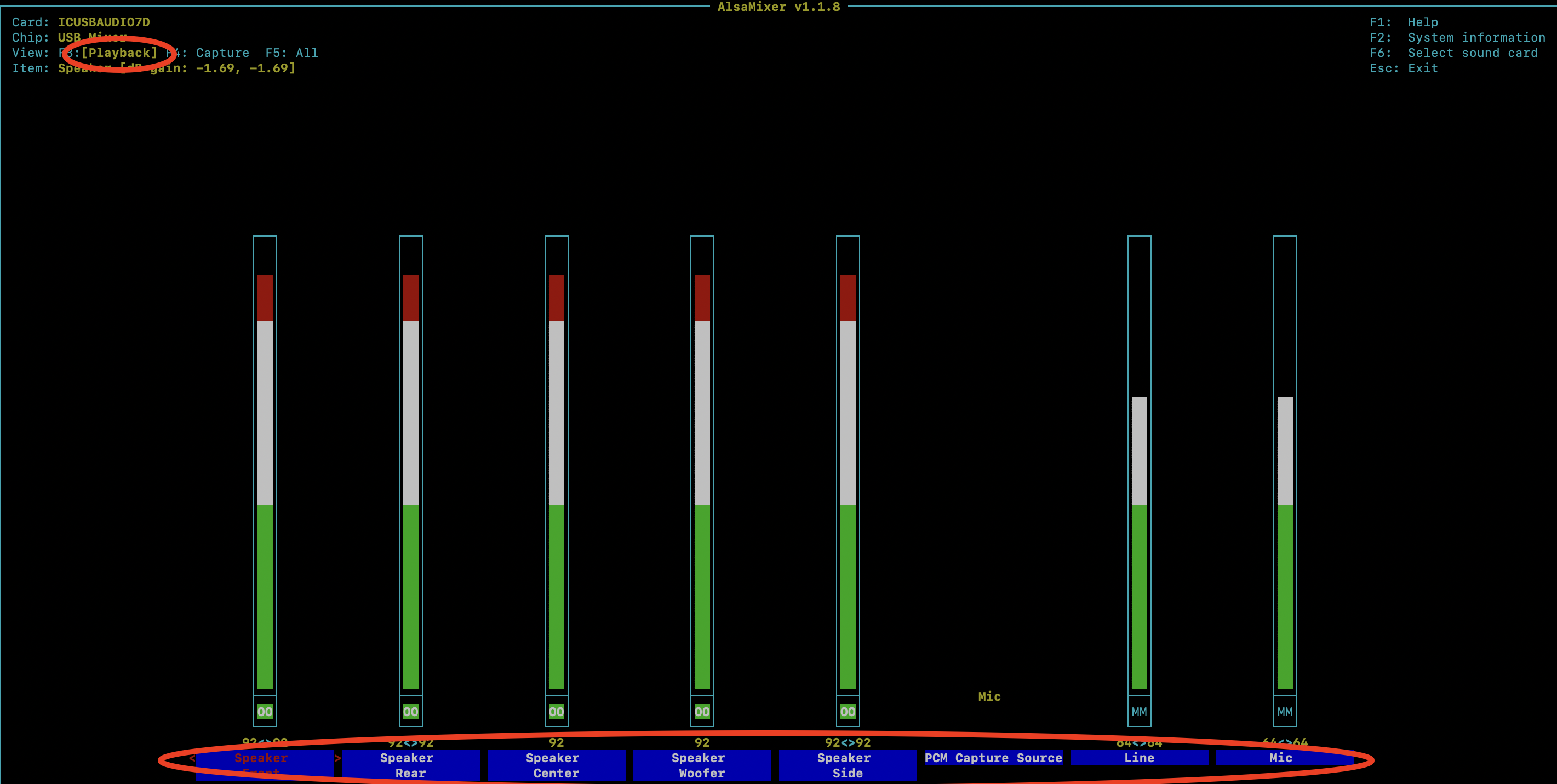

    Könnte z.B. sein, das SPDIF im Linux Subsystem unmutet und von der Lautstärke hochgedreht werden muss.
    Könntest mal per SSH auf der Console "alsamixer" starten und dort mal testen ob es daran liegt.

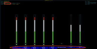

    • 2180
    Labmaster wie es aussieht, sieht man den digitalen Ausgang gar nicht, oder habe ich was übersehen?
    Danke dir!

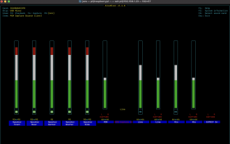

      • 2744

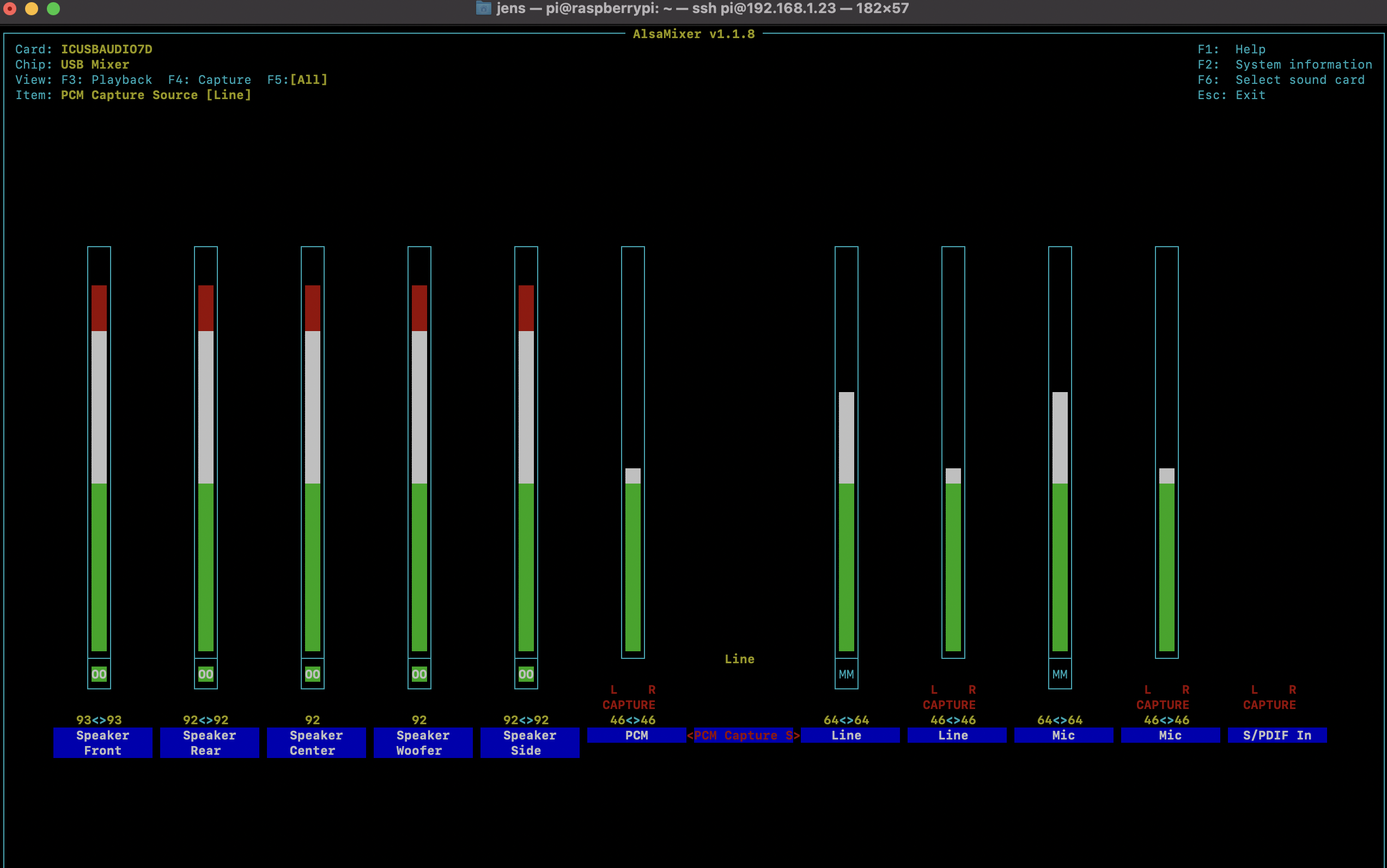

      Hast du mal F5 gedrückt um alle Mixer Regler zu sehen, dort sollte PCM auftauchen (nicht PCM Capt) ?
        • 2180
        da erhalte ich folgendes:
Name: Bildschirmfoto 2021-07-10 um 10.20.37.png
Ansichten: 889
Größe: 407,0 KB
        Bei Source "PCM steht "L R CAPTURE" obendrüber,
        bei Source "PCM Capture Source" kann ich wählen zwischen "Mixer", "Mic", "Line" und "IEC598 IN".
        Sorry, irgendwie böhmische Dörfer für mich.
        Gruß Thomas

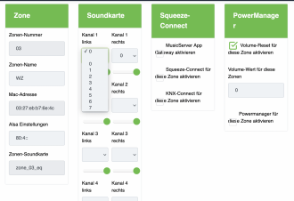

          • 2180
          Labmaster und hismastersvoice wäre cool, wenn ihr nochmal drauf schauen könnt, ansonsten müßte ich mein optisches Kabel wieder zurückbauen und doch ein analoges Cinch legen.
          Ich hab mal alle Kanäle durchprobiert (0-7), die mir MS4H anbietet und bei allen 8 Kanälen bekomme ich Sound raus.
          Daher denke ich müsste irgendwie umgeschaltet werden, dass ein Kanel den SPDIF-out benutzt.
          Danke euch.
          Gruß Thomas

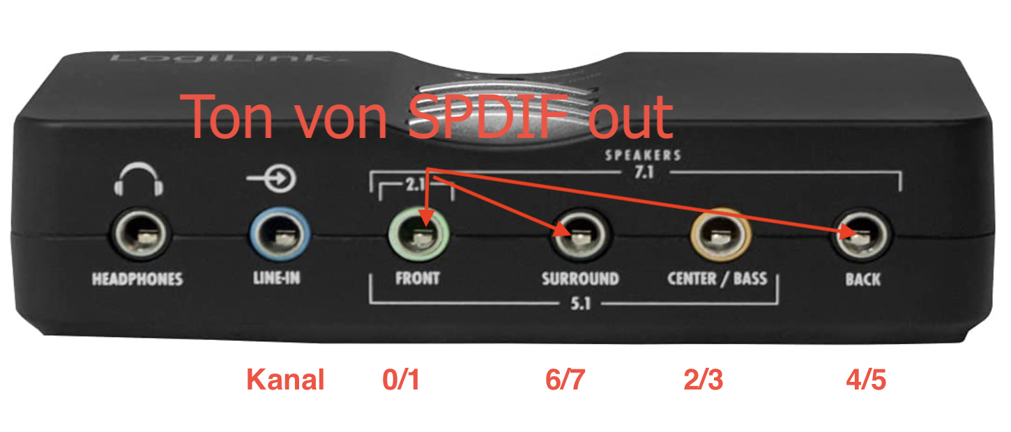

                Nun aber der Schatten. Mein Aufruf war "root@MS4L:/home/ms4l# ./cm6206_spdif 3".
                ausführen wo x die Konfiguration für den SPDIF angibt. ( 0 - front, 1 - side surround, 2 - center, 3 - rear surround ))
                Nun habe ich den Ton (Kanal 4/5) neben dem SPDIF-out auch auf allen anderen anaolgen Ausgängen, außer auf Kanal 2/3.
                Gruß Thomas
