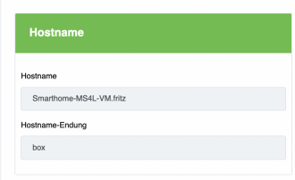

    1. reboot nach host name Änderung?
    2. Endung ist immer nach dem letzten punkt, was bedeuten würde Smarthome-MS4L-VM.fritz und als Endung box

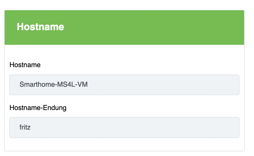

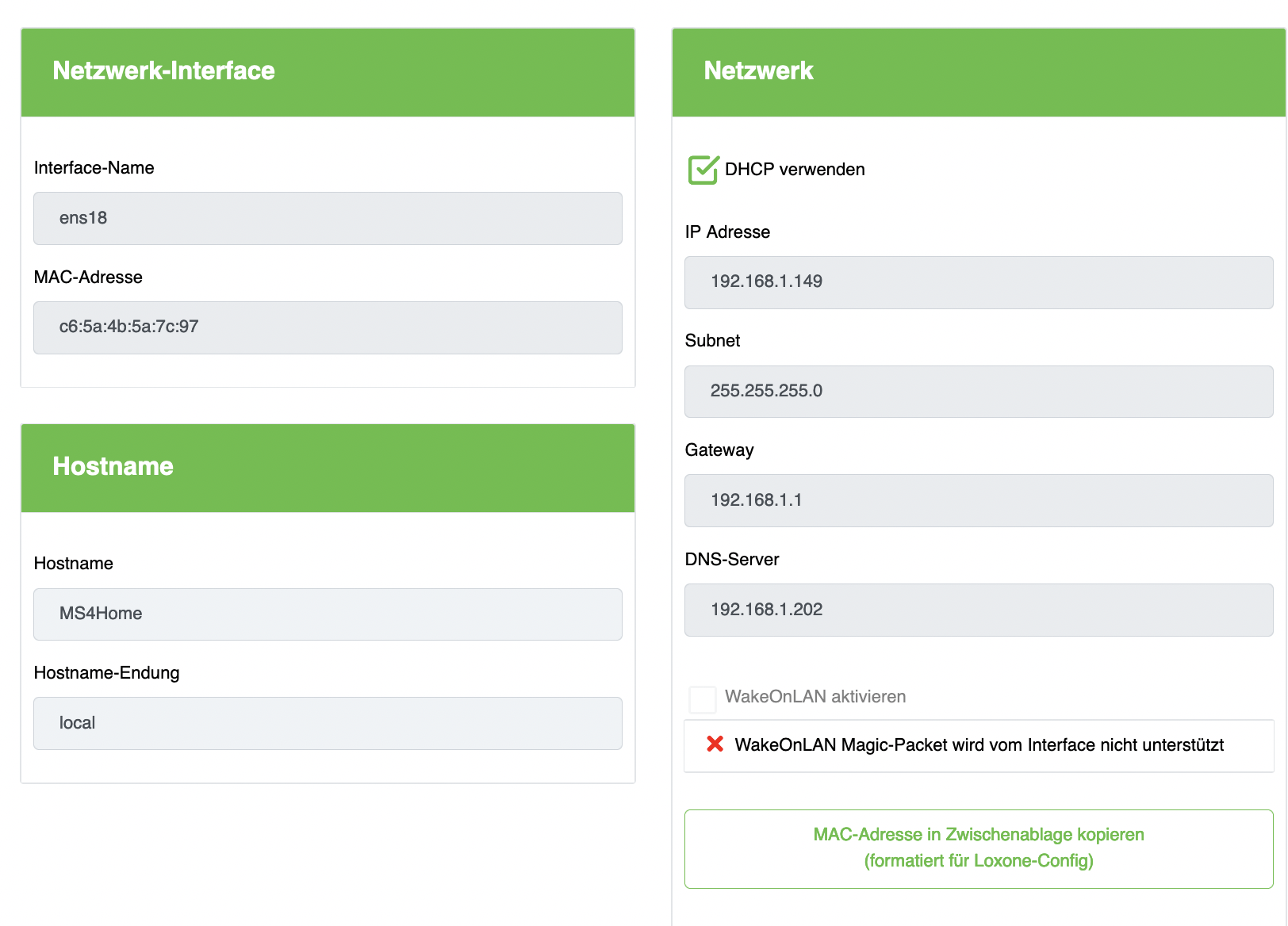

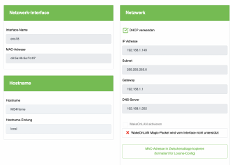

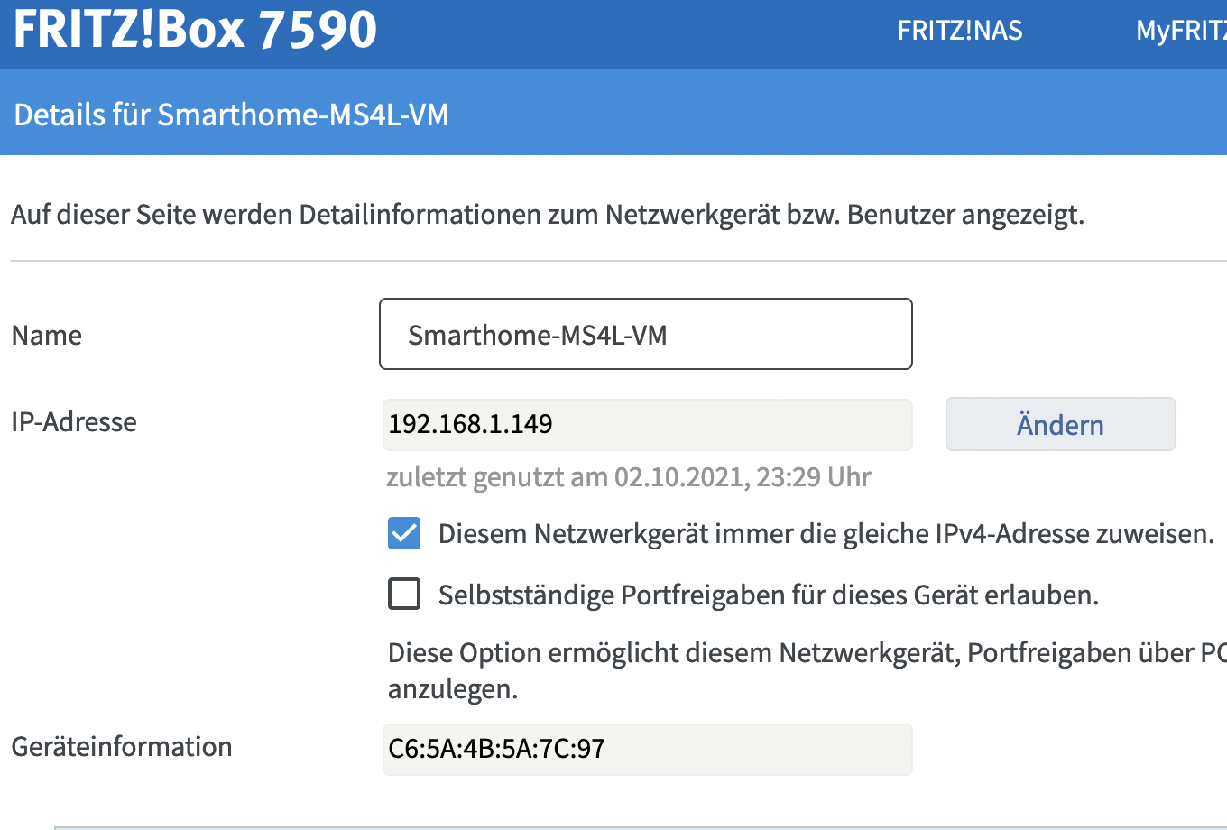

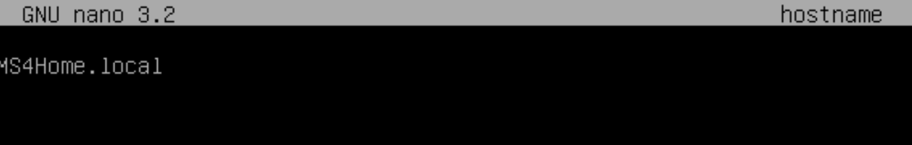

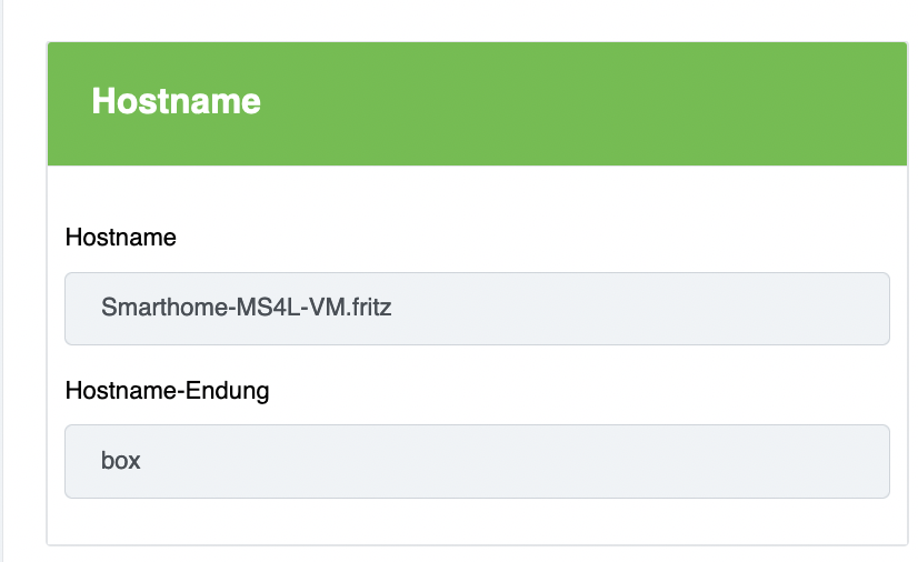

      Oh man erstmal dickes Danke für deine unermüdliche Unterstützung.
      Also ich habe die Netzwerk-Einstellungen nach deinen Vorgaben eingestellt (Screenshot 1), nach einem Neustart (der automatisch geschieht bei Speicherung) sieht es "komischerweise" danach so aus (Screenshot 2).
      Könnte es damit zusammenhängen?
      Gruß Thomas

        • 7630
        Gruß Thomas
        [/ATTACH]
        Ich habe einen Hostname der durch einen weiteren Punkt getrennt ist nicht vorgesehen.
        Es ist ja in dem fall so das es behandelt wird wie eine Sub-Domain. sub.haupt.endung
        Das ist aber nur ein optisches Problem da ich nur Wert 1 und Wert 2 des Hostname verarbeitet habe
        Habe es gerade geändert, das der letzte Werte die Endung ist und der Rest die Domian.
        Kommt mich dem nächsten Update

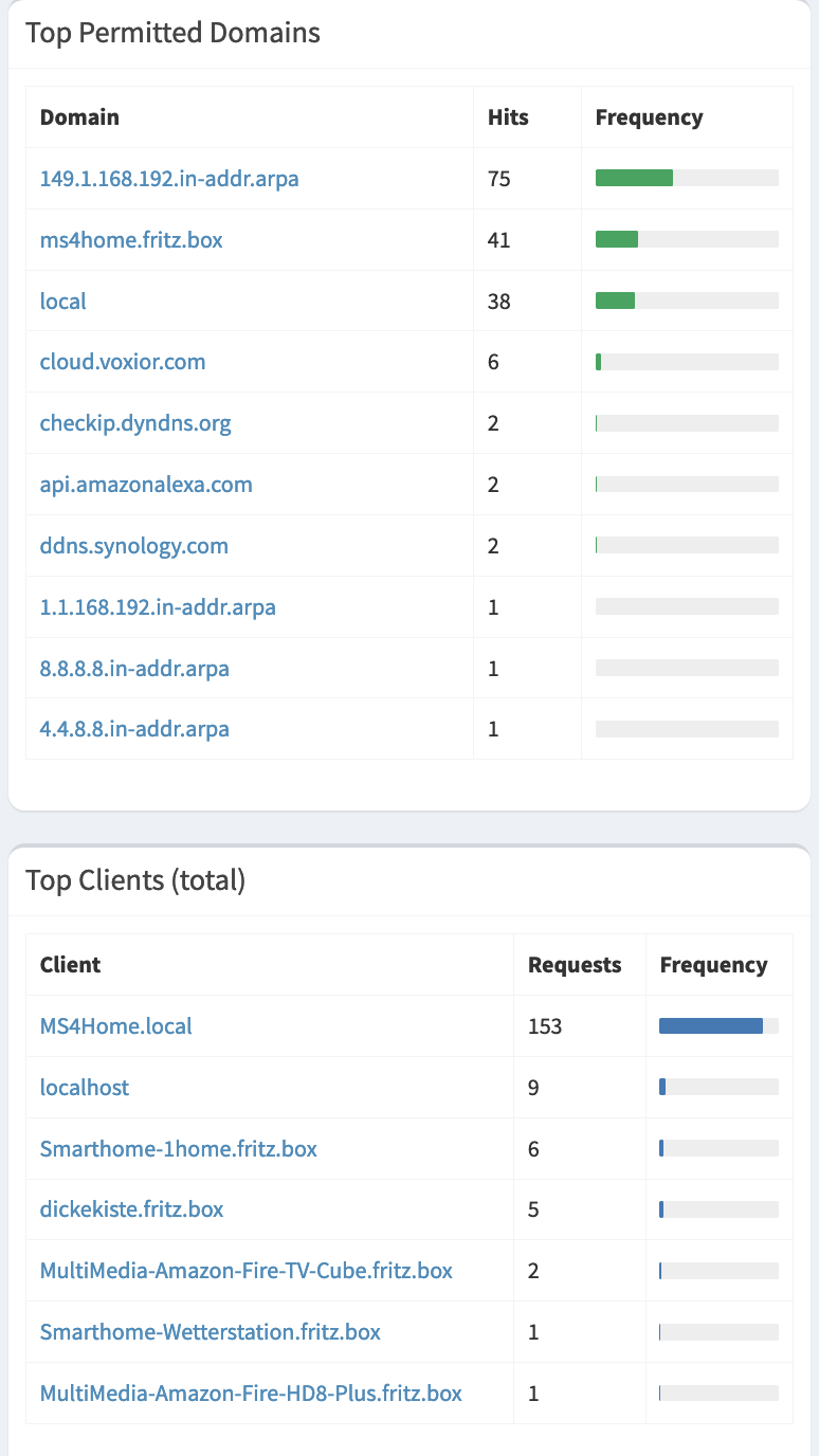

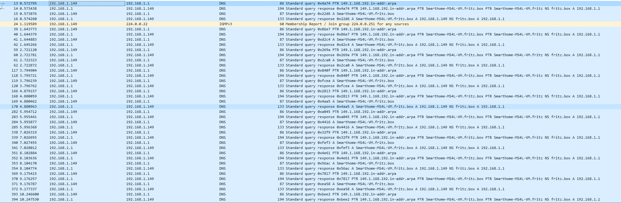

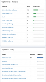

          • 7630
          Genau was ich vermutet habe, er haut den mit DNS Anfragen um sich.
          Das passiert wenn er den Name / IP nicht auflösen kann.
          Vielleicht liegt es versuchst du es mal mit einem einfachen Name wie ms4h.local oder so was und schaust es dir nochmal an.

          • BSiege
            BSiege kommentierte
            Ich lese aus diesem Dump, dass das System seinen eigenen Namen und den Pointer dazu erfolgreich auflöst. Dass er das nach einer Sekunde wieder tut ist für mich sinnfrei. Wurde an der TTL geschraubt?
            @Bsiege
            Hab gerade mal schnell gegoogelt, aber nix gefunden, kann ich das in Debian irgendwo einstellen oder geht das vom Router als DNS aus?
            Es kann ja kein generelle Problem sein da er es ja nur beim MS4H hat.
            Wo könnte ich das einstellen?
            Danke.
          • BSiege
            BSiege kommentierte
            Die meisten Linuxe cachen DNS per default nicht. nscd oder systemd-resolve(d) sind die Stichwörter. Daher fällt es auch schnell auf, wenn eine Applikation schlampig mit der Namensauflösung umgeht. Bei dieser Kadenz sollte man den Übeltäter aber schnell herausfinden. Oder halt eben als Workaround lokal cachen..

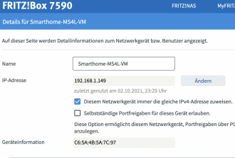

          • 2180
          Muss ich dann in der FritzBox auch was ändern? Ich habe gelesen, dass die Domain "fritz.box" nicht geändert werden kann.
          Habe deinen Vorschlag umgesetzt und Pi-Hole wieder aktiviert, leider dann dasselbe Bild wie vorher:

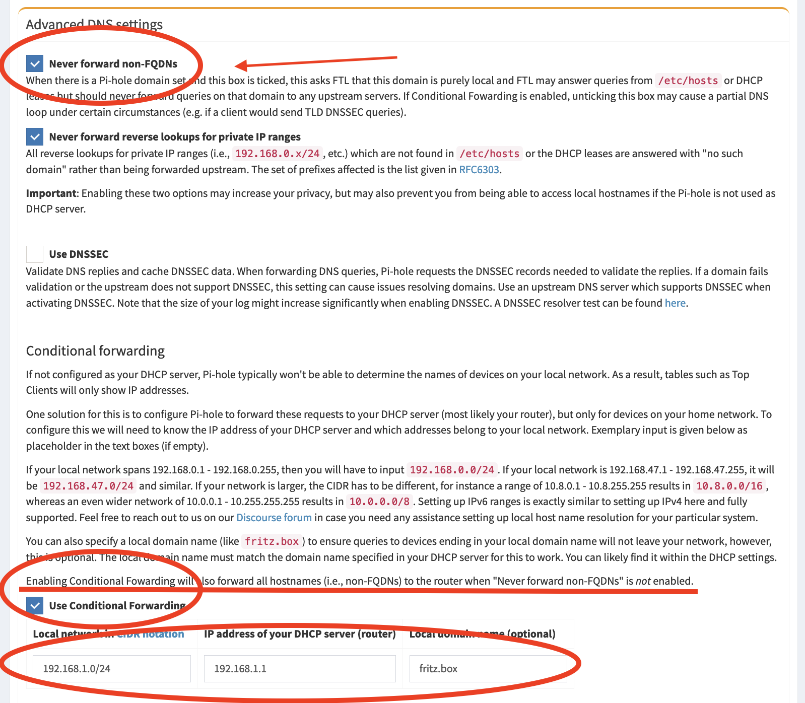

          • Witte
            • 30.12.2019
            • 147
            Lies dich mal in den Pi-Hole Settings unter dem Reiter DNS in die Thematik "Conditional Forwarding" ein (ganz unten). Das könnte dein Resolve-Problem nämlich lösen.

            • 2180

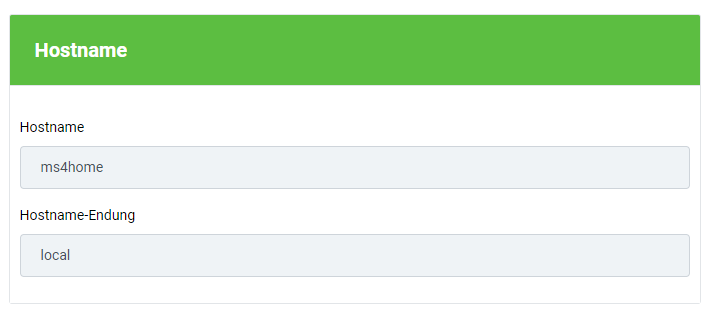

            Hi Witte ,
            danke für den Hinweis, da hatte ich auch schon geschaut. Hast du da eine bestimmte Einstellung/Option im Sinn?
            Was mich halt wundert, wieso ich das nur beim MS4H habe, daher ist meine Vermutung, dass es irgendeine Einstellung im MS4H sein muss.
            Hier mal die Einstellungen, die ich in Pi-Hole unter "Conditional Forwarding" gesetzt habe.
            Gruß Thomas
Name: Bildschirmfoto 2021-10-03 um 10.45.19.png
Ansichten: 372
Größe: 427,1 KB
            • Witte
              Witte kommentierte
              Nein, genau die hatte ich im Sinn. Hat es nichts geholfen?
              histmastersvoice hat oben noch einen Screenshot angefügt, wo was von Hostnameendung "local" steht. Vielleicht machst du für diese Anfragen auch noch ein Conditional Forwarding?

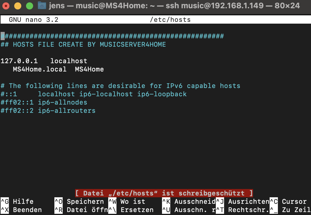

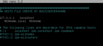

            Kannst du mir mal per PN noch die Datei /etc/hosts und /etc/hostname schicken.

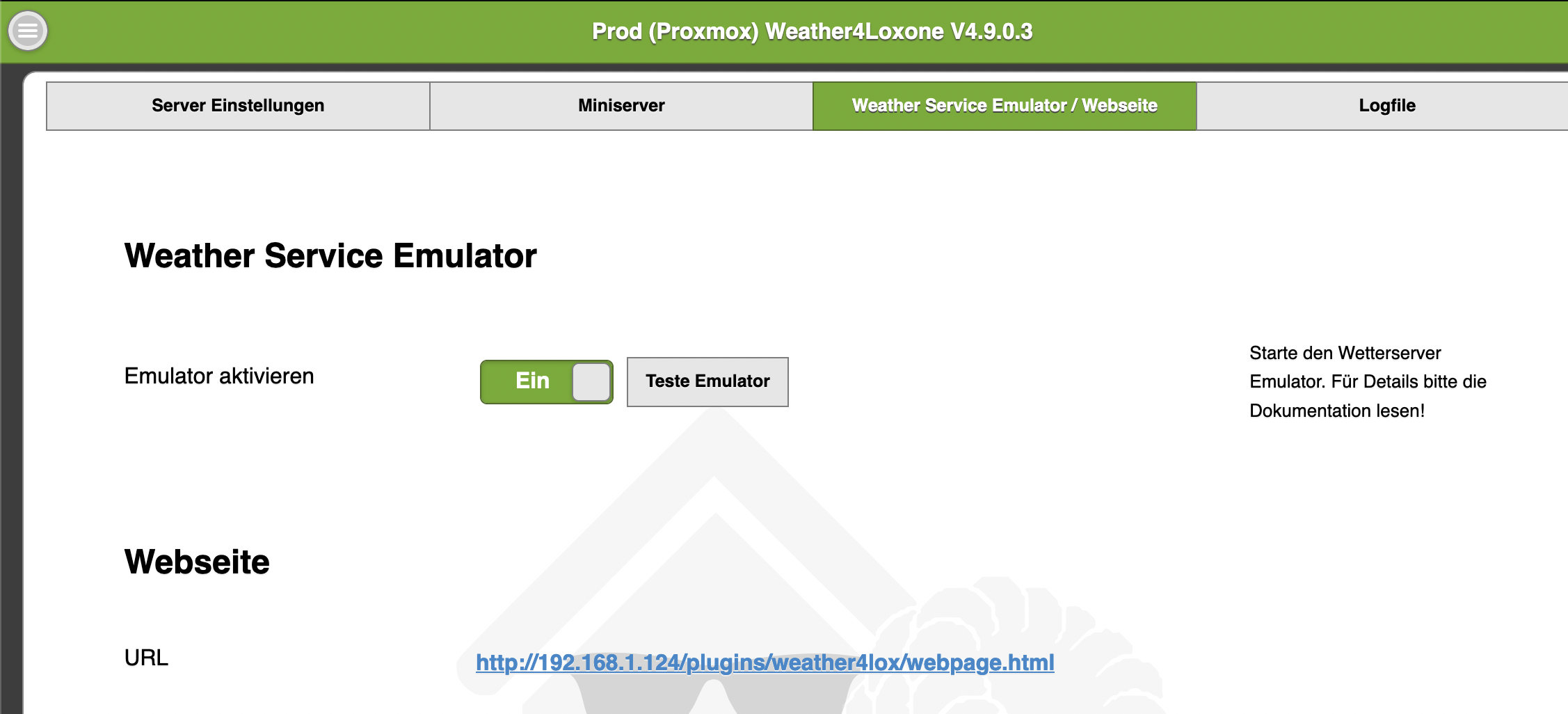

              • 7630
              t_heinrich
              Suche nach deinem Fehler und komme nicht drauf...
              Hast du mehr als einen DNS Server im Netz, zB Loxberry WeatherService?
              Was hängt sonst noch im Netz an Geräten?

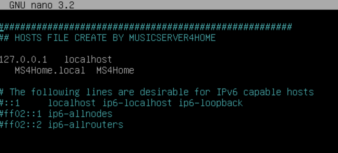

                • 2180
                anbei mal zwei Screenshots aus den beiden Dateien "/etc/hosts" und "/etc/hostname".
                Bzgl. andere DNS Server ... jetzt sag nicht, dass das Standard-Plugin "Weather4Loxone" dazwischen funkt!?
                Also auch auf Proxmox habe ich eine weitere VM mit Loxberry und aktiviertem Emulator.
                Kann ich noch irgendwas auf meiner Seite kontrollieren?!
                Gruß Thomas
                Parallel möchte ich gerade von Proxmox auf Unraid umsteigen, sprich hier kann ich die Tage auch mal testen, ob es evtl. das Problem behebt.

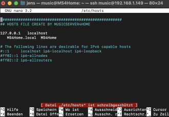

                • 7630
                BSiege
                Da hast du recht, die IP fehlt, was bedeuten würde das er die IP aus dem Skript nicht extrahieren konnte.
                Schau ich mir gleich nochmal an.
                Bei mir schaut es so aus...
                127.0.0.1 localhost
                192.168.136.13 ms4home.local ms4home
                • BSiege
                  BSiege kommentierte
                  So macht's eher Sinn.. ;-)

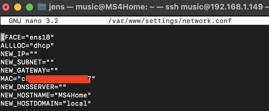

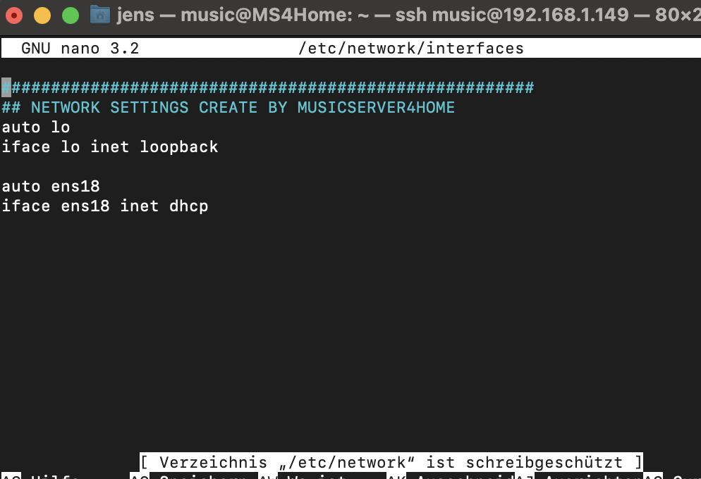

                  • 7630
                  #29
                  t_heinrich
                  Speichere deine Settings nochmal im WebUI ab und sag Nein beim Neustart.
                  Poste folgenden Inhalt...
                  /var/www/settings/network.conf
                  /etc/hosts
                  /etc/network/interfaces
                  MAC Adressen kannst unkenntlich machen...
                    • 2180
                    #30
                    Das krieg ich hin.
                    Der "bemängelte" Umbruch bzw. die fehlende IP scheint noch da zu sein.
