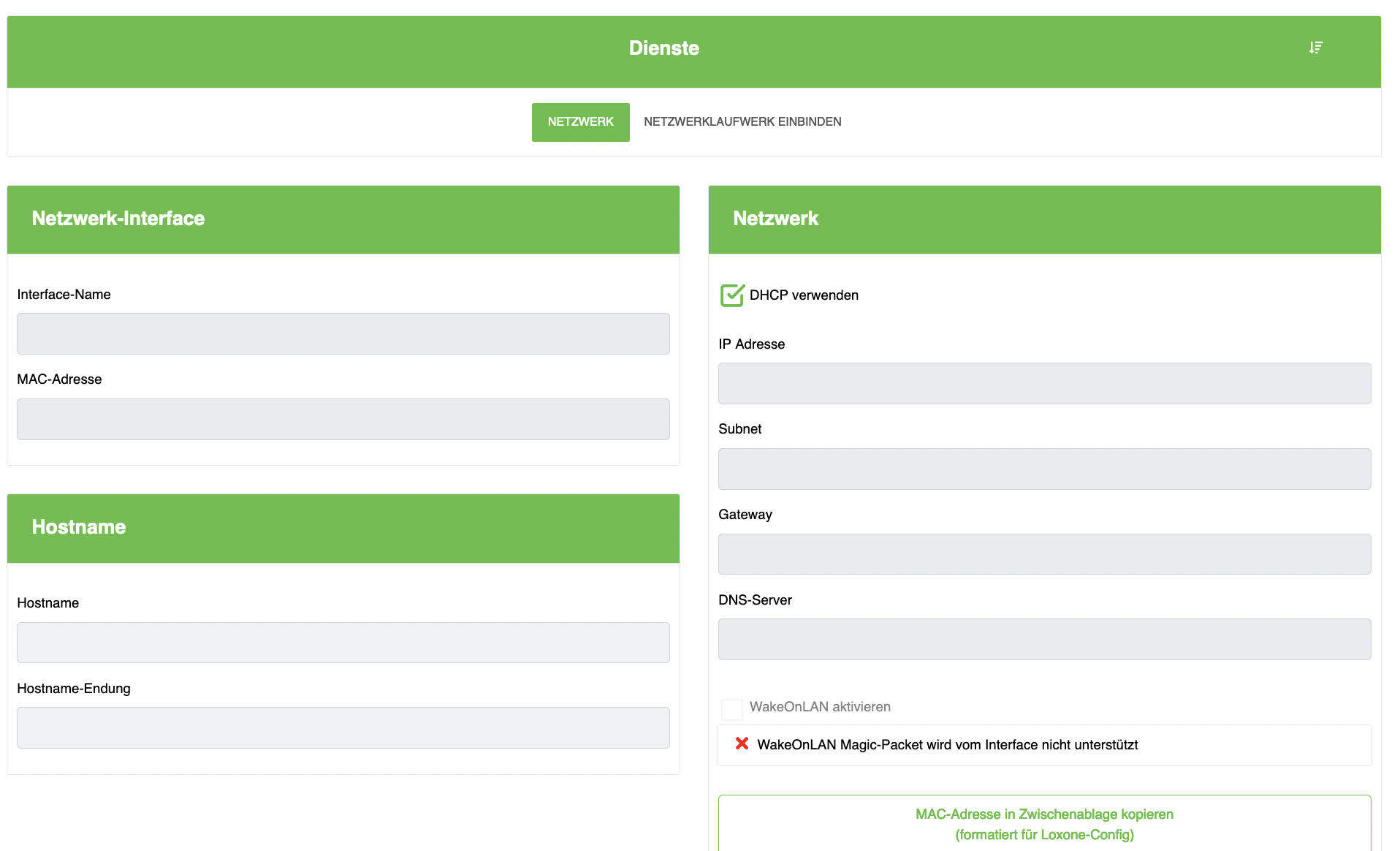

      Also die Dateien habe ich entsprechend kopiert und die Netzwerkeinstellungen neu eingegeben.

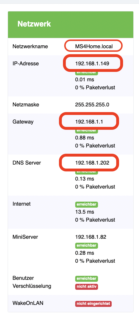

      Dabei fällt auf, dass nach einem Neustart bei den Einstellungen alles leer ist, im Dashboard aber alle korrekt erscheint.
      Habe dann mal testweise in den Einstellungen als Hostname "MS4HomeTest" eingegeben und neugestartet.
      Selbes Bild: die Einstellungen bleiben leer, ABER im Dashboard steht immer noch "MS4Home".

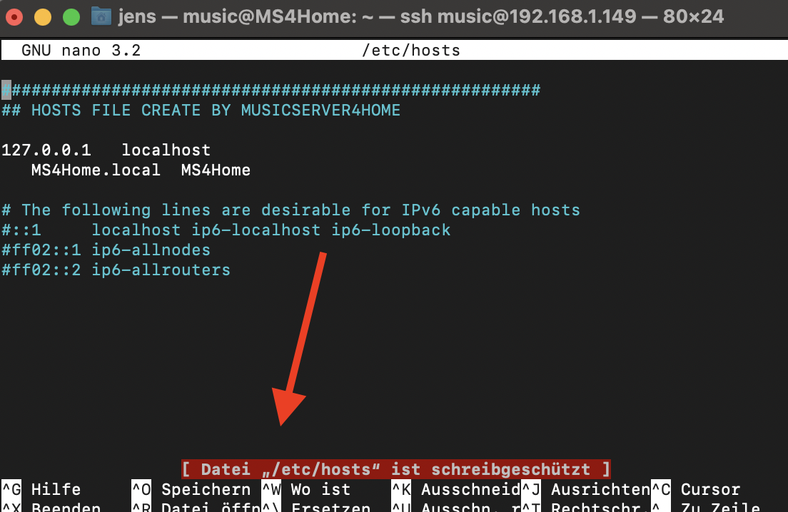

      Dann habe ich mir die Datei "hosts" angeschaut und dort steht, dass diese schreibgeschützt ist.
      Habe ich evtl. auch ein Rechteproblem

        Als root eingeloggt? Wenn nicht alles mit den Befehlen sudo gemacht.
        rc.local mstools etc. müssen root als Inhaber anzeigen.

      #34
      ich muss leider feststellen, dass ich hier an meine Unix-Kenntnisse-Grenze stoße.
      Also obwohl ich mit "sudo" gearbeitet habe, hatten die beiden Dateien noch User und Gruppe "music" ... das habe ich jeweils jetzt auf "root" geändert.
      Leider hat das nichts an dem Verhalten geändert. Der MS4H funktionniert wie vorher, im Dashboard wird alles (mit den alten Daten) korrekt angezeigt, die Einstellungseite Netzwerk ist aber komplett leer.
      Die beiden Dateien "/var/www/settings/network.conf" und "/etc/network/interfaces" sind leer, anbei noch der Screenshot der Datei "/etc/hosts"
      Gruß Thomas
