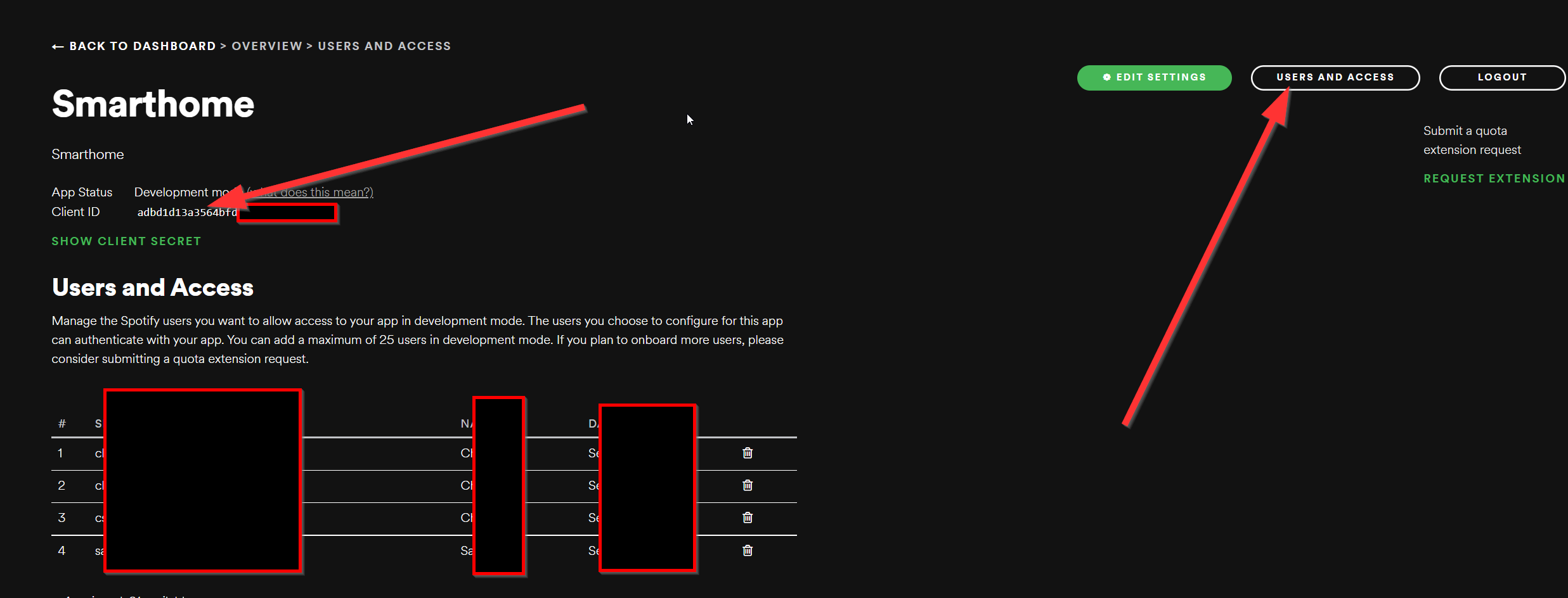

        • 2580
        Wo genau kommt denn Client ID rein, wenn man für mehrere Spotify Accounts eine hat?
        Bei mir sieht's so aus:
Ansichten: 296
Größe: 209,1 KB
        Wo genau ist dieses Users and Access zu finden?
        Aktuell habe ich keine Client ID eingetragen, da nicht klar ist, welche da rein gehört...
          • 7433
          Leg mit deinem Haupt-User von Spotify eine ClientID an, die gilt dann für alle Accounts.
          Die ClientID dient nur dazu das nicht alle Anfragen über ein und die selber ID kommen, Spotify sperrt bei zu vielen Anfragen von ver. Devices dann den Account für eine weile.

            was Dir vielleicht fehlt und mir auch in der Situation gefehlt hatte.....
            Was ist eigentlich die Client ID?
            Du musst Dich über
             https://developer.spotify.com/dashboard
            einloggen.
            Dort musst Du eine App konfigurieren... Die Du wahllos benennen kannst.
            Dann fügst Du dort bei "Users and Access" alle deine Konten hinzu, die Du über die ClientID erreichbar haben möchtest......
            Dann klappt das...
            Diese Client ID sieht dann wie folgt aus:
Ansichten: 425
Größe: 123,7 KB
              orli kommentierte
              genau der hint hat gefehlt... DANKE!
