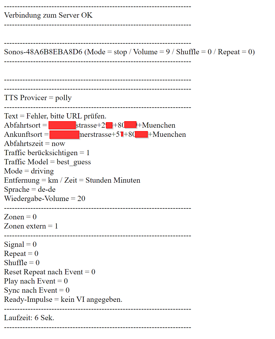

    Habe ein Problem mit TravelTime2TTS
    Ich bekomme immer die Ansage: "Fehler bitte URL prüfen"
    Google API Key ist eingetragen.....
    HTML-Code:
    http://192.168.178.165/event/event_s.php?type=tt2t&start=Musterstrasse 123 80999 Muenchen&arrival=Musterstrasse 23 80687 Muenchen&traffic=1&traffic_model=best_guess&zone_ext=1&vol=20
    Klicke auf die Grafik für eine vergrößerte Ansicht  Name: Fehler Traefik.png Ansichten: 0 Größe: 127,5 KB ID: 319452

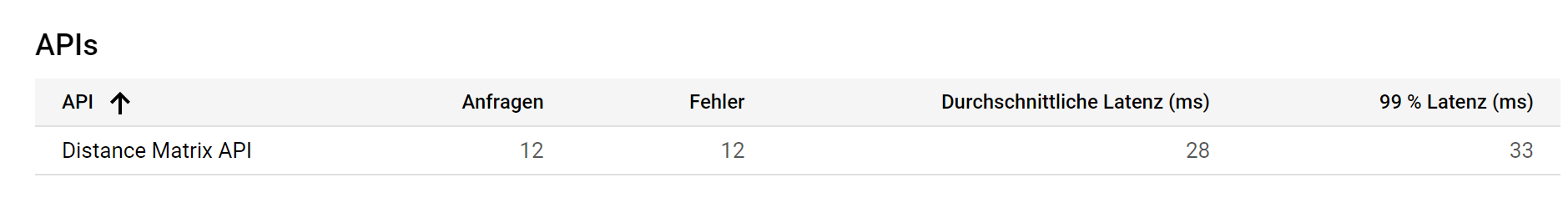

    Klicke auf die Grafik für eine vergrößerte Ansicht  Name: 2021-10-01 00_18_19-Messwerte – Google Maps Platform – My First Project – Google Cloud Platform.png Ansichten: 0 Größe: 20,8 KB ID: 319456

    Also Leerzeichen haben in einer URL eigentlich nix verloren.
    Am besten einen URL Encoder verwenden:
    zB. sowas hier https://meyerweb.com/eric/tools/dencoder/
    am Ende kommt bei mir dann auch noch ein Steuerzeichen für "carriage return" also ein \r
    Deine URL sollte also vermutlich wie nachfolgend aussehen, wobei hier wohl nur die Leerzeichen %20 wirklich wichtig sind, die andere Zeichen wie %2 , %3 , %26 und %3D ... hätte es wohl nicht zu ersetzen gebraucht, sollte hier aber auch nicht schaden.
    Probier also mal ( "Befehl bei EIN" )
    %2Fevent%2Fevent_s.php%3Ftype%3Dtt2t%26start%3DMus terstrasse%20123%2080999%20Muenchen%26arrival%3DMu sterstrasse%2023%2080687%20Muenchen%26traffic%3D1% 26traffic_model%3Dbest_guess%26zone_e%20xt%3D1%26v ol%3D20\r
    ( Kommt aus dem "Encoder" vom Link oben. ist lediglich ein \r am Ende angehängt. )
    Die MS4L IP Adresse beim Virtuellen Ausgang natürlich nicht vergessen ( http://x.x.x.x )
    Bei mir heißt des Script im übrigen event.php und nicht event_s.php
    Das liegt aber vermutlich dran, dass ich noch auf einer alten MS4L Installation unterwegs bin ;-)
    Zuletzt geändert von Labmaster; 01.10.2021, 06:19.

      lag am Billing Konto und Zuordnung zum Google Cloud Projekt wo die API aktiviert ist....
      Der Unterschied zwischen event.php und event_s.php ist, dass das event_s.php nicht für eine Gruppe ist sondern nur für einen Lautsprecher....
    • 7630
    Ich gehe mal eher davon aus das du kein Billing Konto aktiviert hast.
    Der Dienst ist nicht mehr kostenlos.
    Versuch mal die URL mit deinem KEY
    https://maps.googleapis.com/maps/api/distancematrix/json?destinations=40.659569%2C-73.933783%7C40.729029%2C-73.851524%7C40.6860072%2C-73.6334271%7C40.598566%2C-73.7527626&origins=40.6655101%2C-73.89188969999998&key=
    • logol01
      • 03.03.2018
      • 838
      hismastersvoice .... Du liegst wie immer richtig....
      Dein Link hat mir sofort die Lösung gebracht....
      Es kam die Mitteilung, dass ein Billing Konto zugeordnet werden muss..
      Hatte zwar ein Billing Konto eingerichtet - aber es war keinem Projekt zugeordnet.....
      DANKE - jetzt geht es.....
