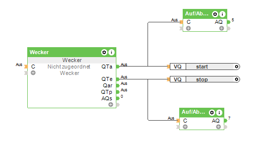

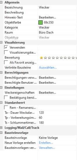

    ich habe das Thema Wecker ausprobiert.
    Auf dem Ausgang QTa habe ich folgendem Befehl:
     /event/event_s.php?type=ring&&file=Musik_Weckmusik&zone_ext=9&repeat=1&risevol=5,20,60
    Auf dem Ausgang QTe habe ich folgendem Befehl:
     /event_s.php?type=ring&&file=Musik_Weckmusik&zone_ext=9&stop=1
    Wecken klappt......
    Aber wenn ich auf "Schlummern" klicke, läuft der Wecker einfach weiter.....
    Da stoppt das Wecken nicht und startet nach Schlummerzeit erneut... - ist das ein Bug im Wecker Baustein?
    Wie mache ich das?
    Zudem noch eine Frage.... macht Ihr eine Push Benachrichtigung, dass man beim Wecken am Handy sofort auf "Schlummern" stellen kann?

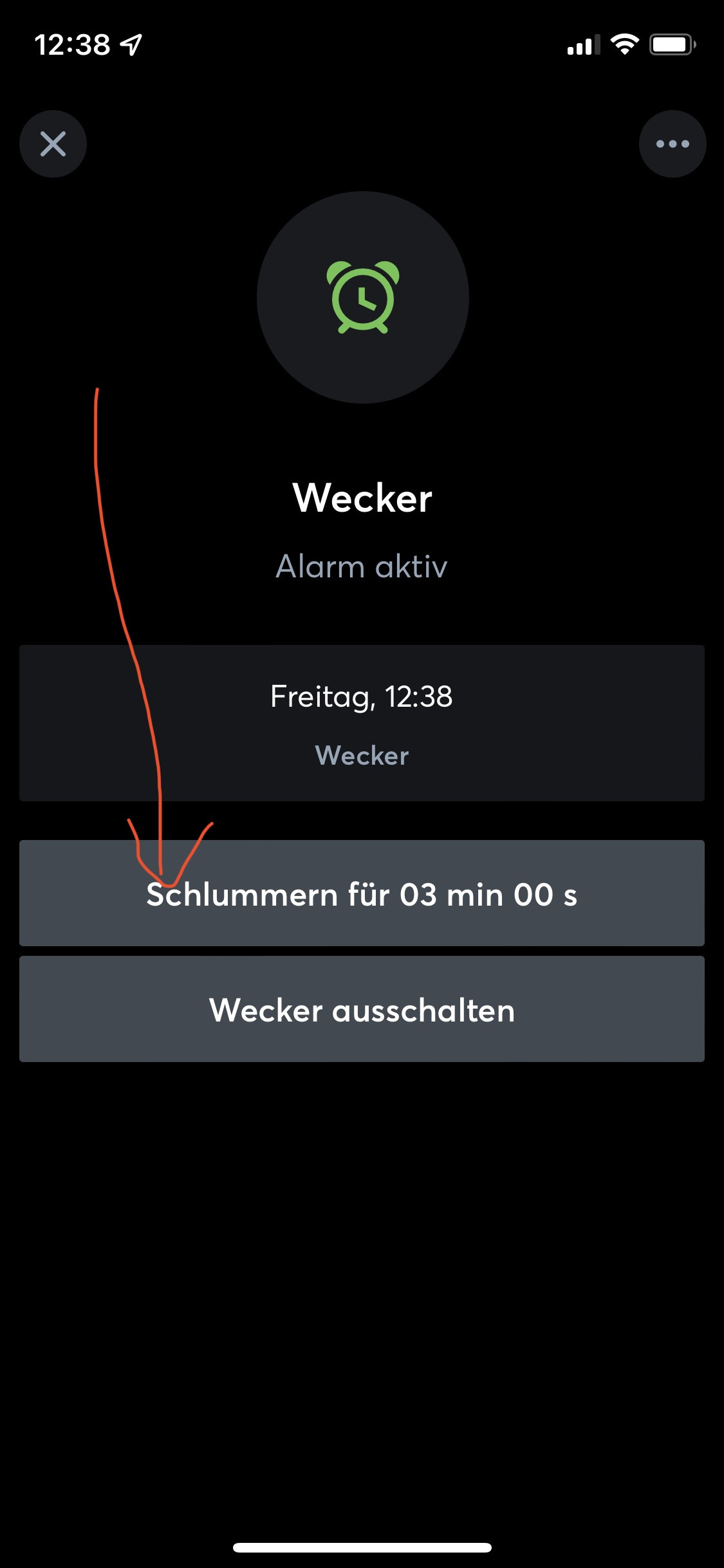

      hismastersvoice
      jetzt bin ich es nochmal...
      Schau Dir das bitte nochmal an....
      Klingelmusik geht leider nicht aus, wenn ich auf "Schlummern für" klicke......
      Er geht nur aus, wenn ich auf "Wecker ausschalten" klicke

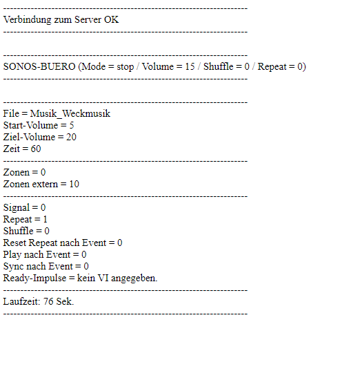

        hismastersvoice .... ich habe bei mir was herausgefunden.....
        Also der Weckerbaustein von Loxone ist es nicht... ha habe ich ein paar Ausschaltverzögerer an die Ausgänge gehangen und überprüft was da eigentlich läuft.....
        Gabe da mal ein paar andere Tests gemacht:
        Wenn ich folgendes in meinen Webbrowser eingebe, startet zwar die Klingelmusik an meinem Lautsprecher sofort.... aber im Webbrower dreht im Reiter dreht sich immer ein ring... bedeutet er bekommt keine Rückmeldung, dass der Request richtig abgesetzt wurde....
         http://192.168.178.165/event/event_s.php?type=ring&&file=Musik_Weckmusik&zone_ext=10&repeat=1&risevol=5,20,60
Name: 2021-10-08 16_46_39-192.168.178.165_event_event_s.php_type=ring&&file=Musik_Weckmusik&zone_ext=10&re.png
Ansichten: 434
Größe: 19,4 KB
        Ich habe mal genau mit einer Stoppuhr überprüft.....
        Erst nach 1 Minute und 16 Sekunden kommt im meinem Webbrowser folgende Information....
        Sieht man auch unten an der "Laufzeit"....76 sek.
Name: 2021-10-08 16_50_41-192.168.178.165_event_event_s.php_type=ring&&file=Musik_Weckmusik&zone_ext=10&re.png
Ansichten: 343
Größe: 19,9 KB
        Kann es sein, dass deswegen auch so lange die Laufzeit ist der nach gelagerte Stopp Befehl "nichts erreicht"....
        Wenn ich repeat=1 aus dem String nehme, habe ich eine Laufzeit von 35 Sek... (so lange ist der Musiktitel denke ich)....
        Ich bin ratlos....
          90 Sekunden ist der Timeout in event_s
          Das ist also normal das er ca 1:30 spielt, warum.es nur 1:16 ist liegt vermutlich an Verarbeitungszeiten der ext Zone.
          I'm Browser wird die Summe erst nach Benden angezeigt, so lande verarbeitet wird läuft das Symbol.
          Also alles normal.

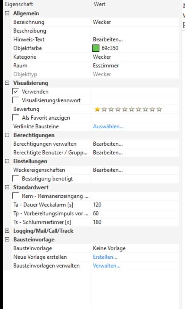

        hismastersvoice .....
        Habe meinen Fehler gefunden.... Wenn man Post 5 anschaut sieht man, dass beim ausschalten vor dem &event_s das event felt.....
        Also anstatt
        /event/event_s.php?zone_ext=9&stop=1
        hatte ich zum ausschalten folgendes verwendet....
        das konnte nicht gehen......
