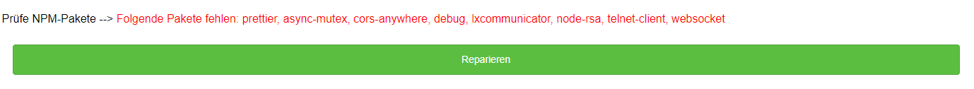

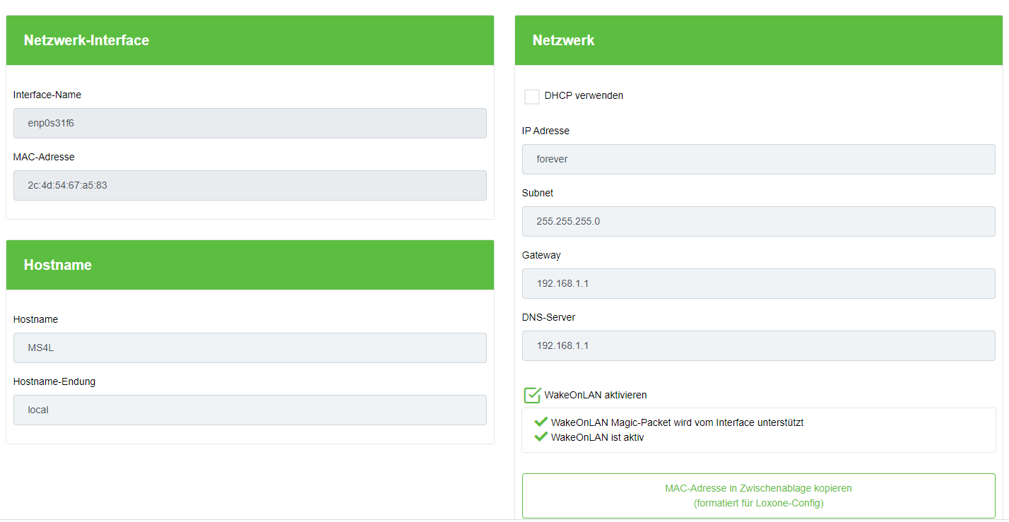

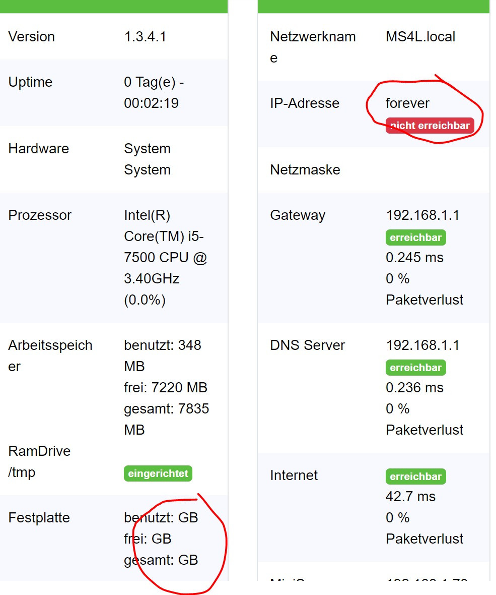

    Hallo Kollegen, hatte ein paar Probleme mit meiner alten MS4H Installation und daher das ganze mal neu aufgesetzt. prinzipiell funktioniert alles aber im Dashboard wird der Festplattenspeicher nicht angezeigt sowie bei IP-Adresse steht forever. Das einstellen der IP bringt da keinen Erfolg, auch wenn der MS4H die IP-Adresse nutzt. der Checker bringt auch einen Fehler, jedoch funktioniert da das reparieren nicht. Hoffe mir kann da jemand helfen.
    P.S. meine Installation hat eine Besonderheit, hab ein Softwareraid am laufen.

        md0p1
        Ist normal wenn man die HDDs als RAId konfiguriert. Wie hast du die HDD bei der Installation angelegt?
        Die ip address sieht normal aus, er sollte die IP auslesen können.
        Schau ich mir genauer an...

          Als software raid 1 mit einem logical volume
          Das heißt du hast Raid 1 (Mirror) angelegt und spiegelst das Laufwerk?
          Diese Config würde so nicht unterstützt...
        • hme0354
          hme0354 kommentierte
          ja, ich spiegle das laufwerk
        • 7663
        Hab gerade mal die 1.3.5.1_beta hochgeladen, die sollte das Raid erkennen und anzeigen.
        Das mit der IP kann ich nicht nachvollziehen...
        Habe gerade Deb 11.1. kpl. neu auf einem Server aufgesetzt, es kommt sofort die IP.
        Was für ein System hast du genau?
        Mir ist nicht klar warum er forever liest was an einer ganz anderen Stelle steht wie die IP die er eigentlich lesen sollte.

          das mit dem RAID geht nach dem Update.
