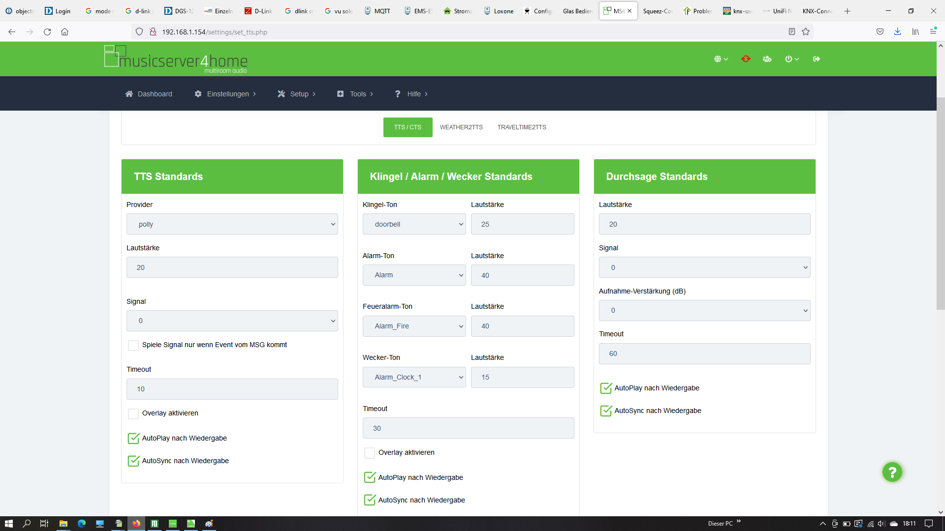

Ansichten: 195
Größe: 128,0 KB
Ansichten: 171
Größe: 128,0 KB
      das sind meine einstellungen oder gibt es noch einstellungen wo ich übersehen habe?

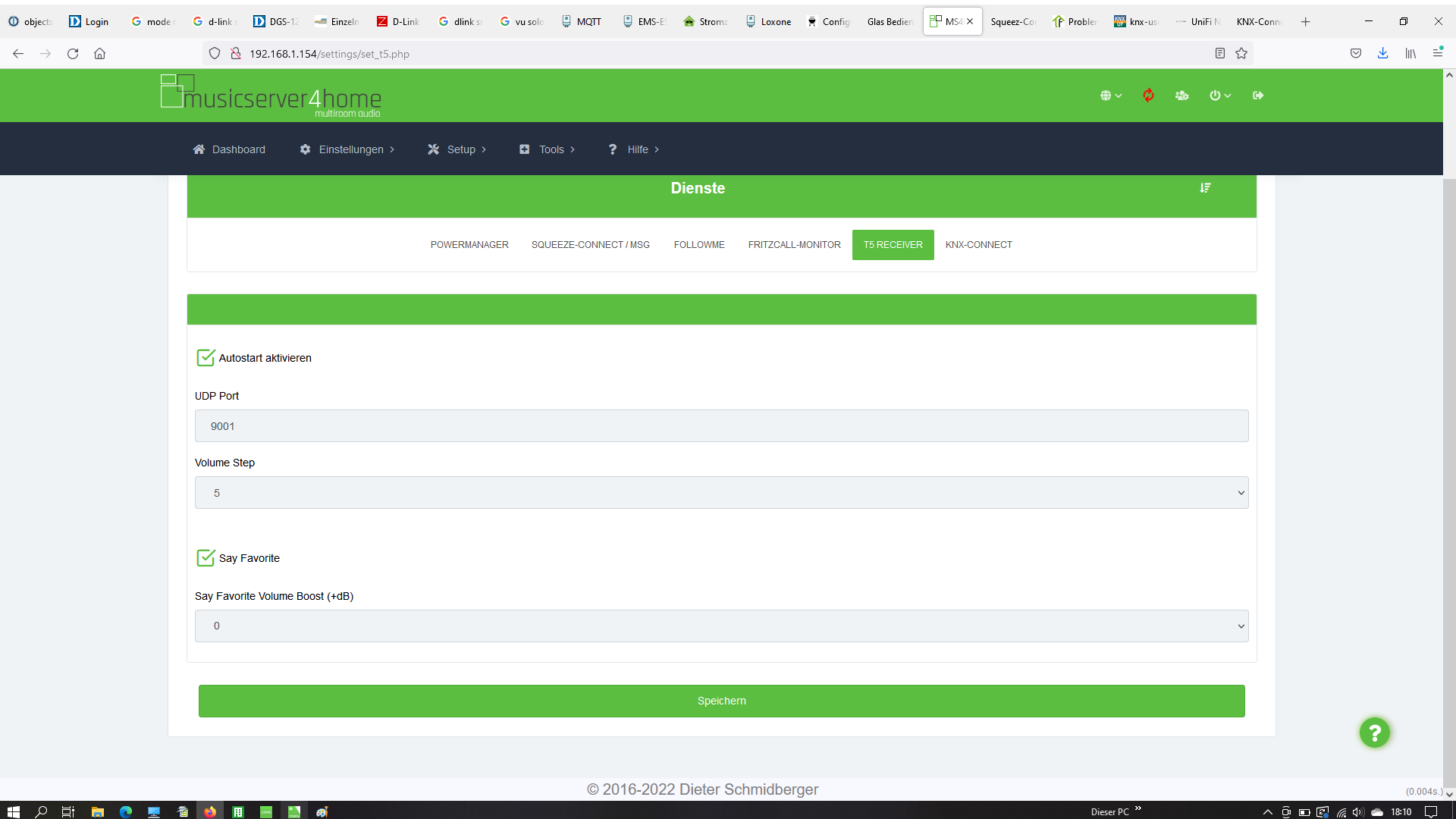

        War mein Fehler ist in T5 WebUI -> Einstellungen -> Dienste -> T5

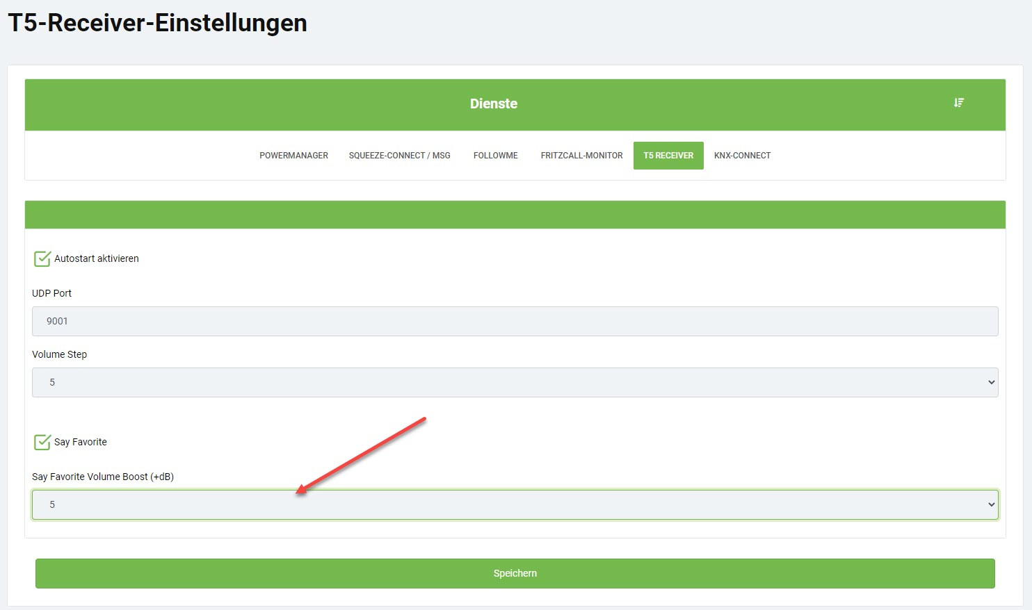

      Ich habe mir den ganzen Prozess nochmal angeschaut, hatte ihn nicht mehr im Kopf... So lange nutze ich den T5 schon nicht mehr
      SayFav des T5 macht folgendes.
      Er holt sich aus der Fav-Liste den nächsten Favoriten und beim TTS Anbieter dazu eine Datei.
      Diese MP3 wird wenn der Volume Boost > 0 ist um den Wert in DB erhöht. Dazu rendere ich das File nochmal neu.
      Der Prozess SayFav hat in keinem einzigen Schritt eine Veränderung des Volume drin. Deswegen wundert mich das jetzt gerade etwas das hier das Volume geändert werden soll,

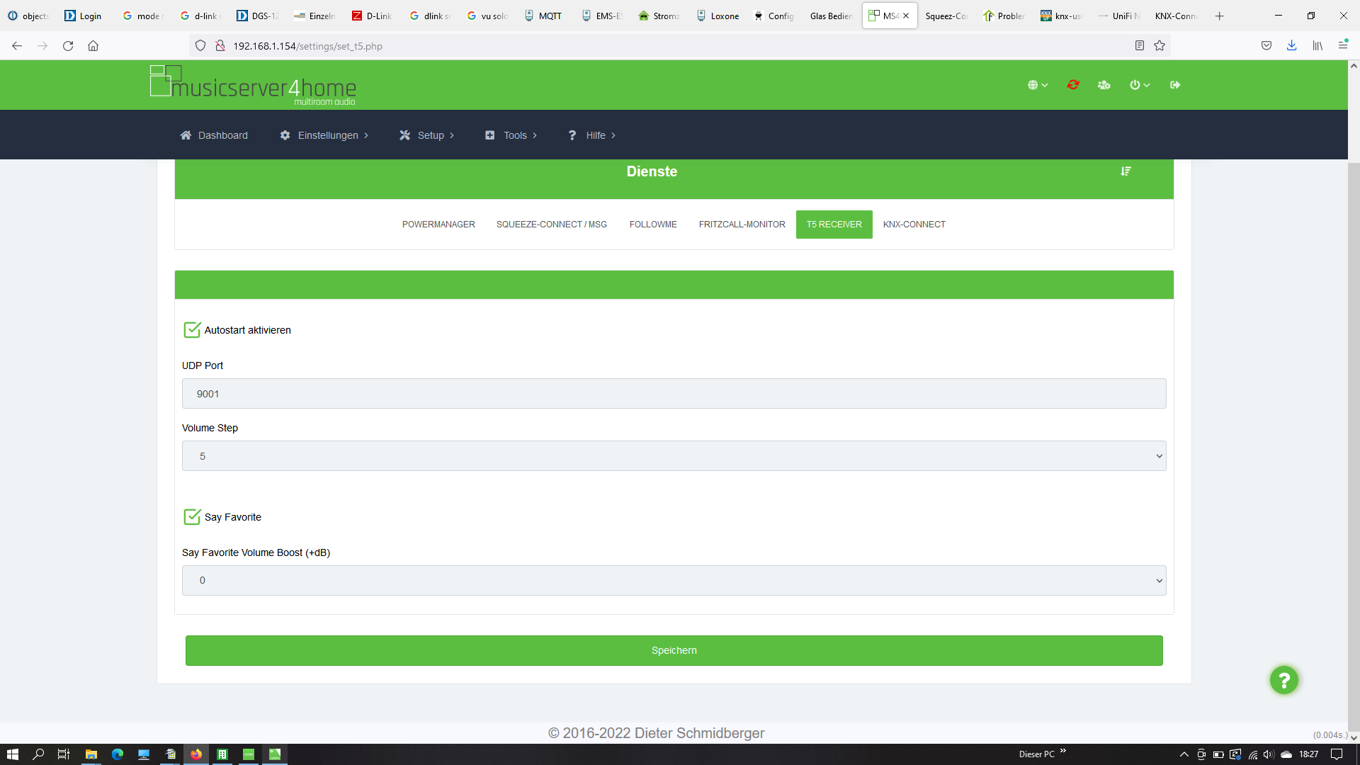

Ansichten: 178
Größe: 104,7 KB
        bei mir steht 0 drin. Wie gesagt ich habe auch beides Probiert T5 und direkt über die Eingänge des Bausteins er setzt das Vol auf 70 und dann teilweise nicht mehr zurück.
        und er fängt an mit der Durchsage und dann wird erst lauter gestellt.
          Wird der T5 Doppel-Klick ausgelöst liest er welcher Fav als nächstes kommt und welches Volume aktuell eingestellt ist.
          Dann holt er wie oben beschrieben die Datei und spielt sie vor dem Fav-Play ab.

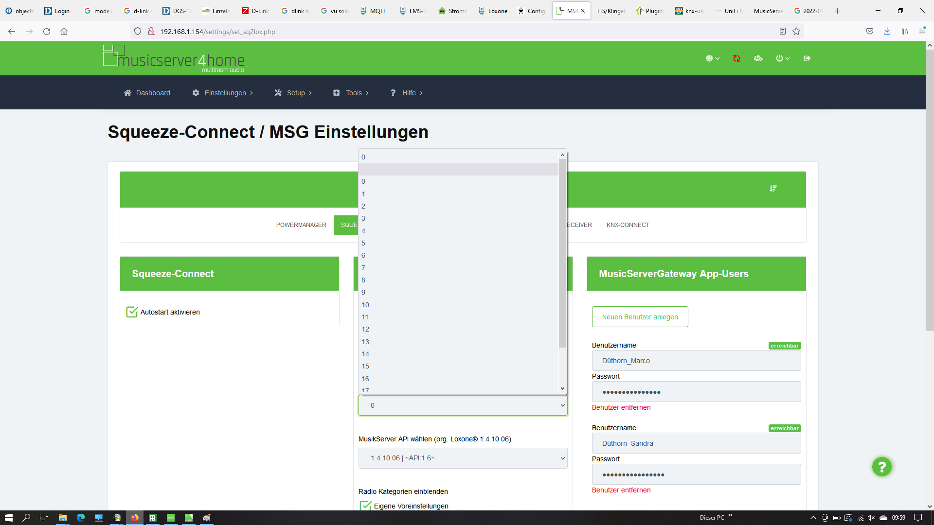

                  was mir noch aufgefallen ist wenn ich im MS$H MSG menü bei Say Favorite Volume Boost nichts auswähle bleibt die Lautstärke nach der Dirchsage auf 70.
                  wenn ich 0 auswähle funktioniert es eigentlich am besten, man sieht zwar in der config das die LAutstärke auf 70 springt aber dann gleich wieder zurück.
                  Sobald ich einen Wert auswähle grö0er 0 habe ich die selben probleme wie gestern schon gesagt
Ansichten: 337
Größe: 124,3 KB
                  Hab noch mal meinen MSG log mit angehängt, hoffe du kannst damit was anfangen
                    Ich ändere beim Boost nicht das Volume der Zone, ich lasse ffmeg die Datei mit X-dB neu sampeln.
                    Somit ist die Durchsage zwar lauter, aber nicht das Volume in % wird geändert.
