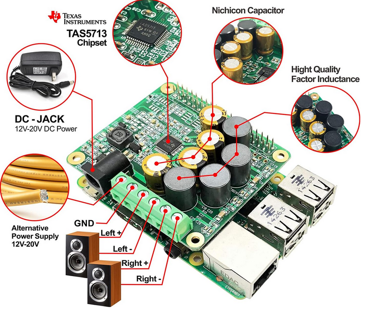

          bin leider kein Audio Spezialist, habe trotzdem den MS4Home (RPi 4 plus USB Soundkarte) zum Laufen gebracht. Danke für dein Engagement!
          Möchte nun einen Raspberry-Pi 3B+ mit einem AMP-Hat (25W on-board TAS5713), siehe Foto, als externe Zone / piCorePlayer einbinden. Bringe das aber nicht zum Spielen..
          Sollte das klappen? Hat das so jemand laufen?
          Welche Hardware muss ich im piCorePlayer unter "Audio output device settings" auswählen?
          Klicke auf die Grafik für eine vergrößerte Ansicht  Name: grafik.png Ansichten: 24 Größe: 717,0 KB ID: 423431
          Klicke auf die Grafik für eine vergrößerte Ansicht  Name: grafik.png Ansichten: 19 Größe: 4,3 KB ID: 423432
          Zuletzt geändert von Noschvie; 18.02.2024, 10:40. Grund: Edit: Bild gelöscht
            Kannst du den auf der Zone überhaupt was abspielen (direkt im LMS)
            Wird die Zone im LMS WebUI angezeigt?
          • Noschvie
            Noschvie kommentierte
            Nein, kein Abspielen möglich, kein Listing im LMS.
            Werde den "piCorePlayer 8.2.0 32-bit-Kernel" neu installieren.
            Was soll für "AMP-Hat on-board TAS5713" selektiert werden?
            Edit: Die Neuinstallation hat geklappt, habe nun die 64-bit-Kernel genommen.
            Über Headphones gibt es nun die Audio -> super!
            Jedoch kommt beim Aktivieren von "ALSA 10 band Equalizer" ein Download Fehler:
            There was a error downloading alsaequal.tcz. Retrying extension alsaequal.tcz...in 5 seconds. There was a error downloading alsaequal.tcz. Retrying extension alsaequal.tcz...in 5 seconds. There was a error downloading alsaequal.tcz. Max retries reached.
            [ ERROR ] ALSA Equalizer download unsuccessful, try again!
            Von nun an kann Squeezelite nicht mehr korrekt gestartet werden, hilft nur eine Neuinstallation.
            Zuletzt geändert von Noschvie; 18.02.2024, 09:59.
