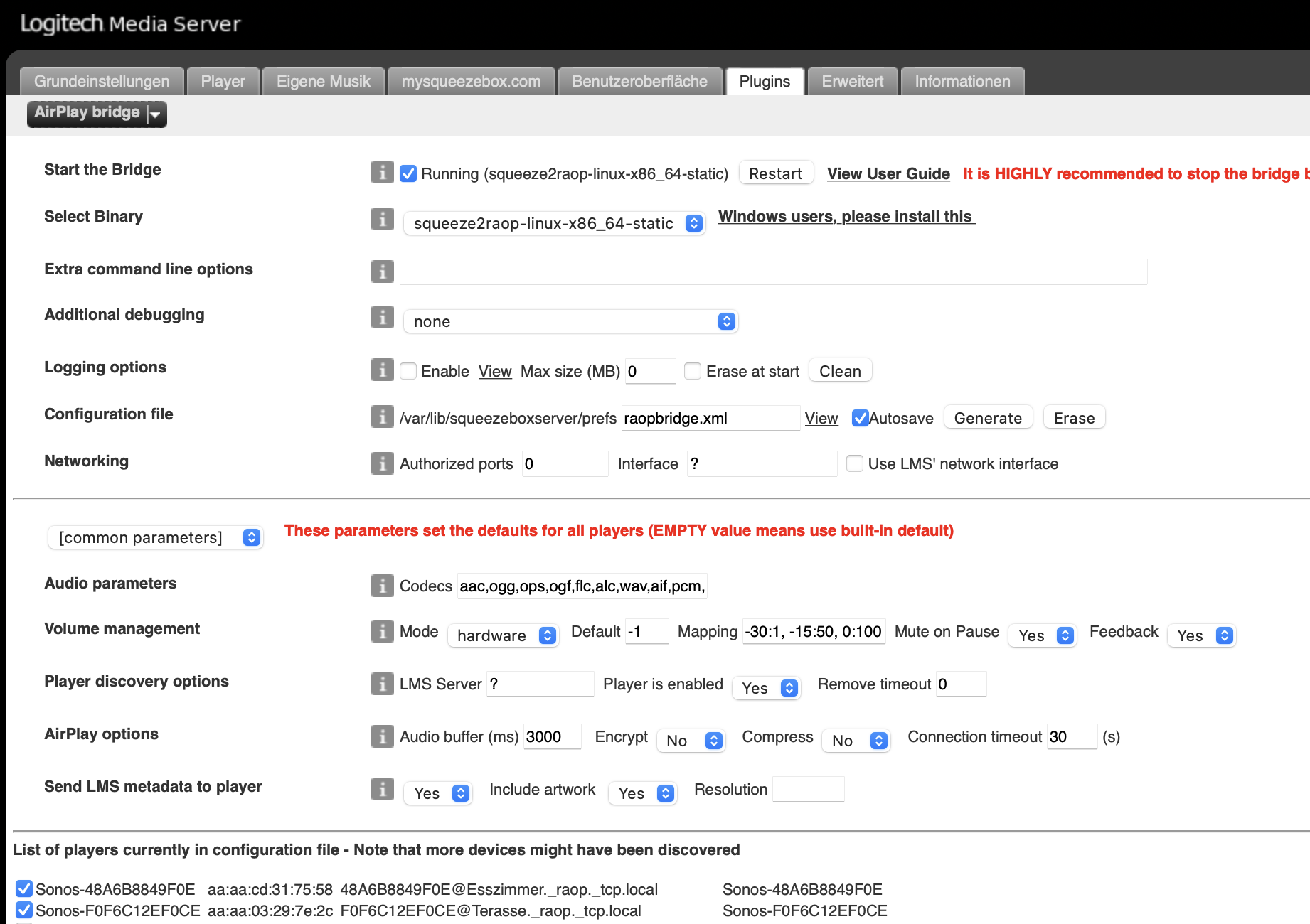

        Guten Morgen!
        Ich hab nun endlich den MS4H erfolgreich eingebunden!
        System: Auf einer Synology DS220+ mit DietPi System!
        Habe auch schon eine Songs erfolgreich eingebunden, Nur die 2 auf meiner Terrasse (Selbes Modell) will einfach nicht eingebunden werden!
        Im LMS (AirPlay Bridge Plugin) steht sie drinnen und hat auch die selben einstellungen!
        Jedoch finde ich sie im MS4H bei den externen Zonen und auch nicht beim LMS in der Player Auswahl.
        Hab das ganze System schon ein paar mal neu gestartet und auch den LMS ?

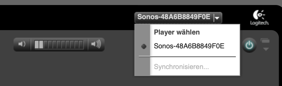

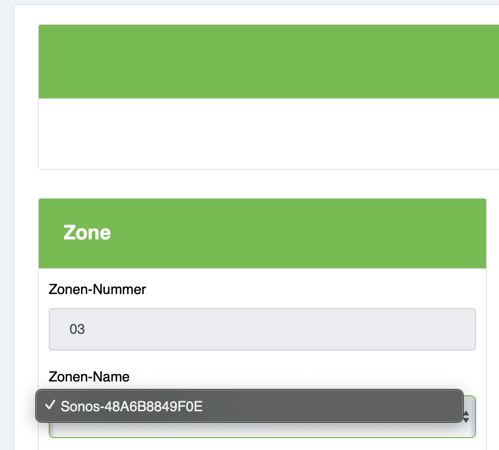

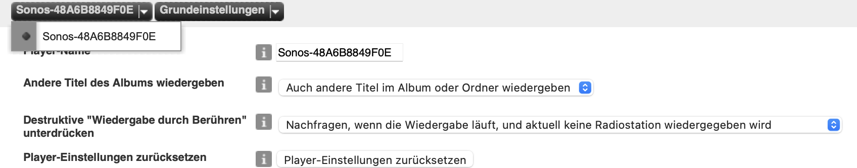

                    HEY
                    Anbei die Screens vom LMS und von den externen Zonen im MS4H

                      Wird ja schon im LMS Web UI nicht angezeigt! Da ist irgendwo n Knoten im Plugin.... Nimm mal den Haken bei "Autosave" raus, mach dann mal "Erase" und dann neu "Generate"....
                      Ich vermute einfach mal, deine Terasse hat nicht ausreichend Empfang oder sowas....

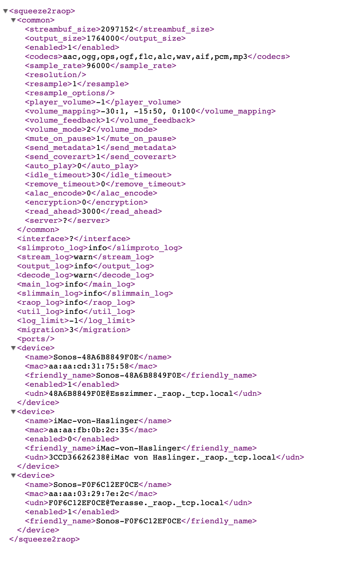

                          • 7432
                          Bitte einen Screenshot mit folgendem Konsolen Befehl...
                          ...oder Poste den Inhalt der Datei.
                          cat /var/lib/squeezeboxserver/prefs/raopbridge.xml
                          • DiscoDisco
                            • 14.11.2018
                            • 230
                            Hier der Inhalt der raopbridge.
                            Ich finde die Box zwar jetzt im AirPlay Bridge Plugin (nach ca 20. Mal neu generieren) aber kann sie trotzdem dann nirgends auswählen
