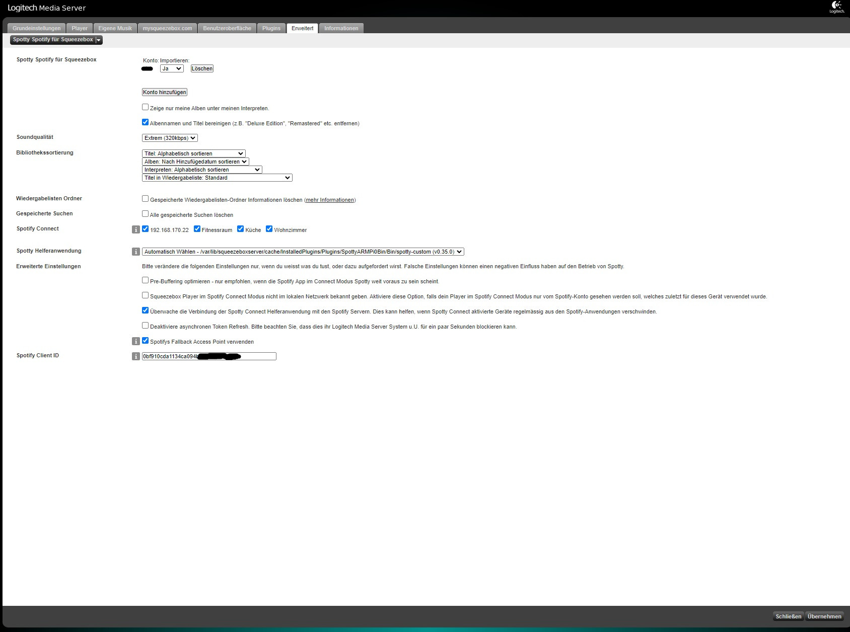

          Ich kann über die Loxone APP Radiosender auswählen, diese starten auch.
          Wenn ich Spotify Playlist oder Lied anklicke, dann kommt das Lied zwar in die Playlist,
          aber ich höre nichts. Wenn ich die Lautstärke verändere dann fängt der Balken wieder von vorne an.
          Aus dem Logitech Media Server das gleiche Problem.
          Die externen Lautsprecher habe ich schonmal gelöscht und wieder neu angelegt... Ohne Erfolg.
          Hat jemand noch eine Idee?
            Warum werden die Sonos per UPnP und nicht per AirPlay eingebunden?
          • Honolulu-Chicken
            Honolulu-Chicken kommentierte
            Weil es play 1 sind. Die haben kein airplay. Hab sie schon lange und will jetzt das ganze System nicht neu kaufen.
            Mach mal einen Screenshot deiner Spotty Einstellungen...
            Hast du einen ClientID eingerichtet?

          wie gewünscht.
            Irgendwas stimmt mit der Config eines Clients nicht, da darf nicht die IP als Name stehen.
            Hast du in der UPnP Bridge ein Profil ausgewählt für jede Zone?
        • Honolulu-Chicken
          • 08.07.2022
          • 45
          Ich habe das Plugin neu installiert. Nun habe ich die Namen wie sie sein sollte. Allerdings geht's immer noch nicht.
          Die Lautsprecher haben alle die selben Einstellungen wie auf dem Screenshot.
