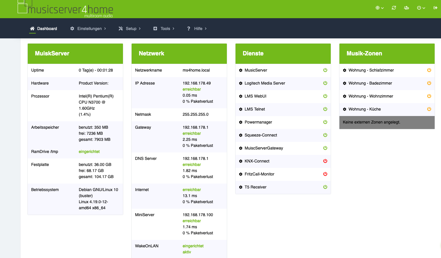

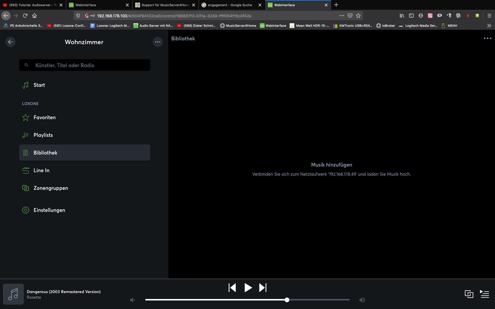

            Ich habe mir einen Intel Nuc und 2 usb Soundkarten besorgt
            ich habe Debian 10 und die Software Installiert alles konfiiguriert 4 Zonen erstellt alls funktioniert, auch die Einbindung mit Loxone Config
            IP adresse vom musicserver4home funktioniert , und wird als musicserver erkannt grün
            jetzt kommt mein Problem ich habe eine Zone rübergestellt und in den Mini server gespeichert als test im Webrowser wenn ich auf Play drücke spielt logitech media server nur ein lied oder was auch immer was ich zuletzt abgespielt habe volume kann ich einstellen aber mehr auch nicht
            was ich auch nicht verstehe, ich sehe auf dem webrowser von loxone nicht meine Favoriten, und kann nicht einstellen wie bibliothek obwohl ich in meinen Intel nuc alle meine Lieder gespeichert habe, die auf dem Logitech media server zu sehen sind
            Herzlichen Dank nochmals allles Gute und bleibt gesund

              Gast lies mal bitte hier, da steht drin, was der ms4h bzw. das gateway kann:
              Aus gegeben Anlass möchte ich nochmal erklären was im MSG aktuell funktioniert. On this occasion I would like to explain again what is currently working in MSG. In MS4H latest Beta 99% of the original Loxone Music Server works.
              das ganze ist work in progress und hismastersvoice steckt da viel zeit rein.
              ​​​​​​​P.S. durch die suchfunktion bzw. durch lesen der gehighlighteten Beiträge, hättest du das auch so gefunden
                Hallo hme0354 Vielen Dank für deine Antwort
                ich gebe mein bestes, aber ich schaffe es leider nicht, manchmal ist das für einen ein Fach Chinesisch
                ich schaffe es nicht muss der Musicserver4home im gleichen dhcp oder ausserhalb sein
                der Miniserver wird aber auch grün angezeigt ist alles korrekt oder fehlt noch was
                wie die Serienummer ?
                ist die Seriennummer die MAC adresse vom Intelnuc wo der musicserver4home draufgespielt ist ?
                die musicbibliotek
                ich habe auf dem NUC Musicserver4Home Debian KDE - Plasma im Hauptverzeichnis /audio erstellt den im Netzt freeigegeben , und alle Lieder draufgespielt
                Ich hoffe man kann mir es für ein Leihen leicht verständnis erklähren - aber wenigstens Danke nochmals alles gute

                  Faszinierend, du hast die Anleitung kein Stück gelesen
                  Debian KDE-Plasma = Falsche Debain
                  Warum sollte ein Server der über das gleiche Netzwerk erreichbar sein soll außerhalb dieses liegen?
                  Ja die Seriennummer ist die MAC, brauchst du aber nur für das WOL
                  Was soll der Server mit einem freigegeben Ordner /audio anfangen. Frage: Wo liegen die AudioFiles des MS4H? Antwort: Schau mal in die Anleitung LINK
                  Es ist eigentlich einfach, lies die Anleitung und halte dich dran.
                  WICHTIG: KEINE BETA INSTALLIEREN.
                  PS:
                  Interessant ist auch das im Dashboard kein Version angezeigt wird.
                  Die Bibliothek und mehr wird in der App wird erst ab der nächsten Version gehen, aktuell gehen nur Grundfunktionen

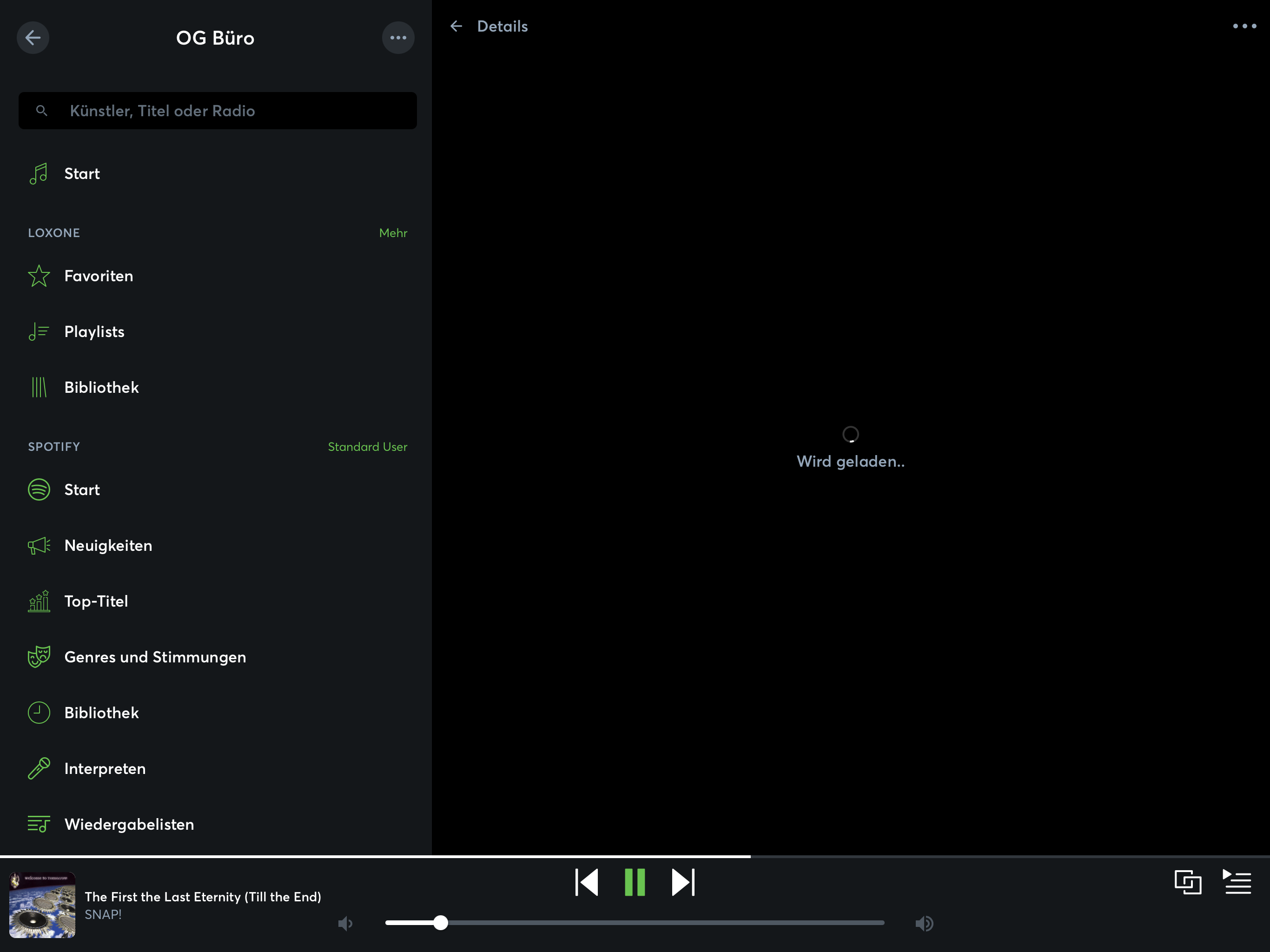

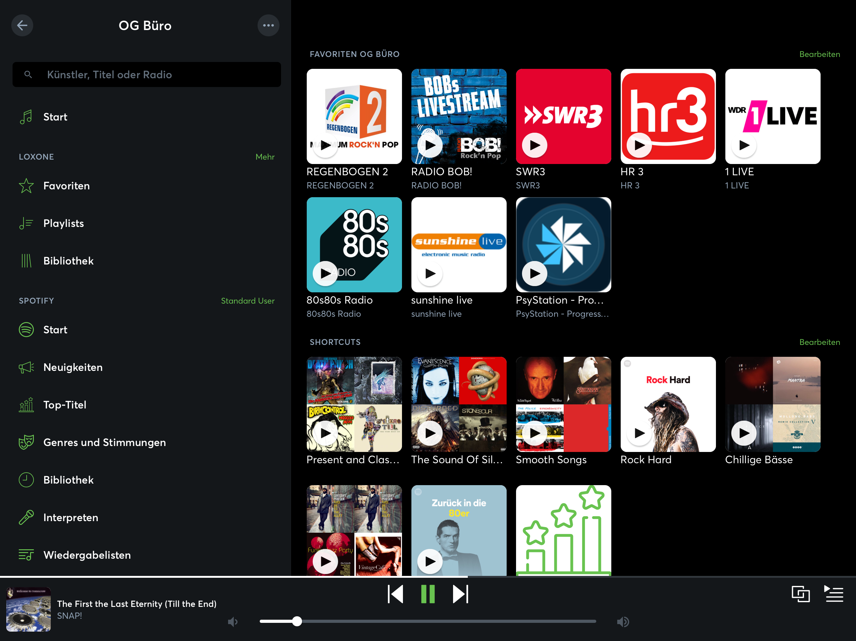

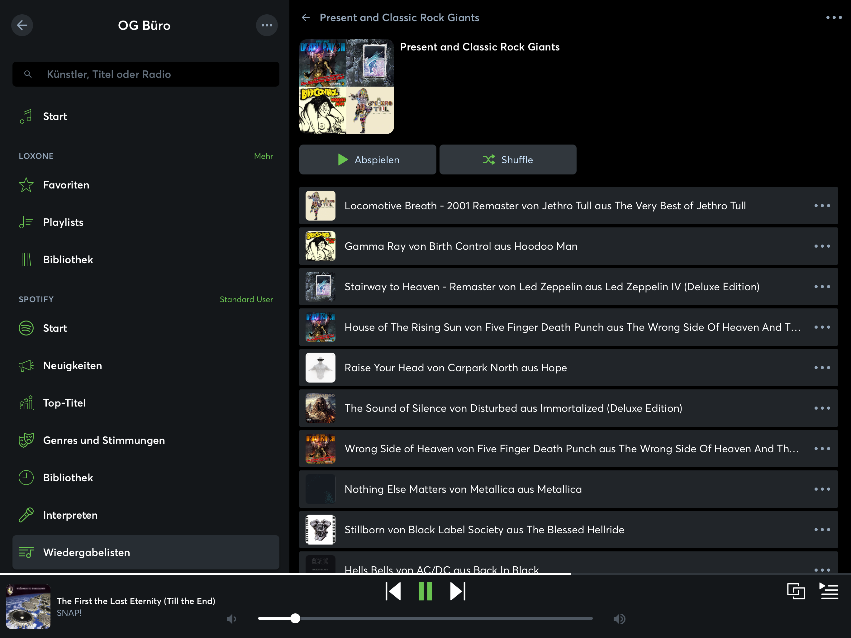

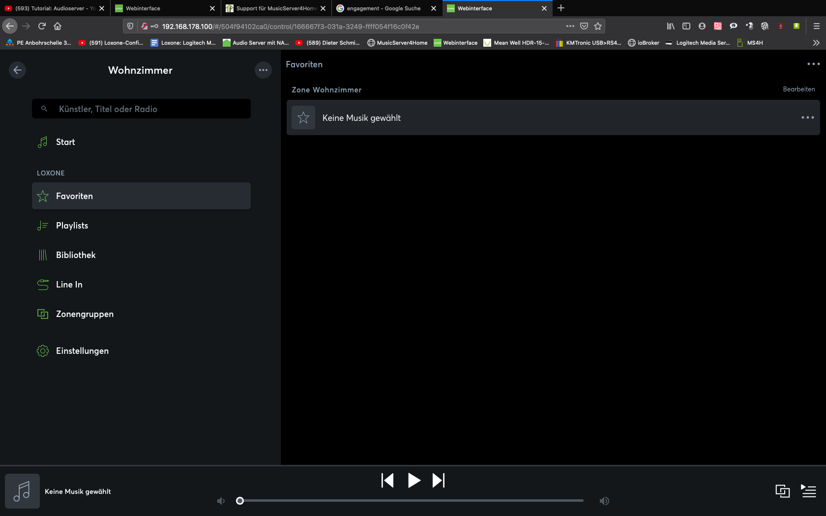

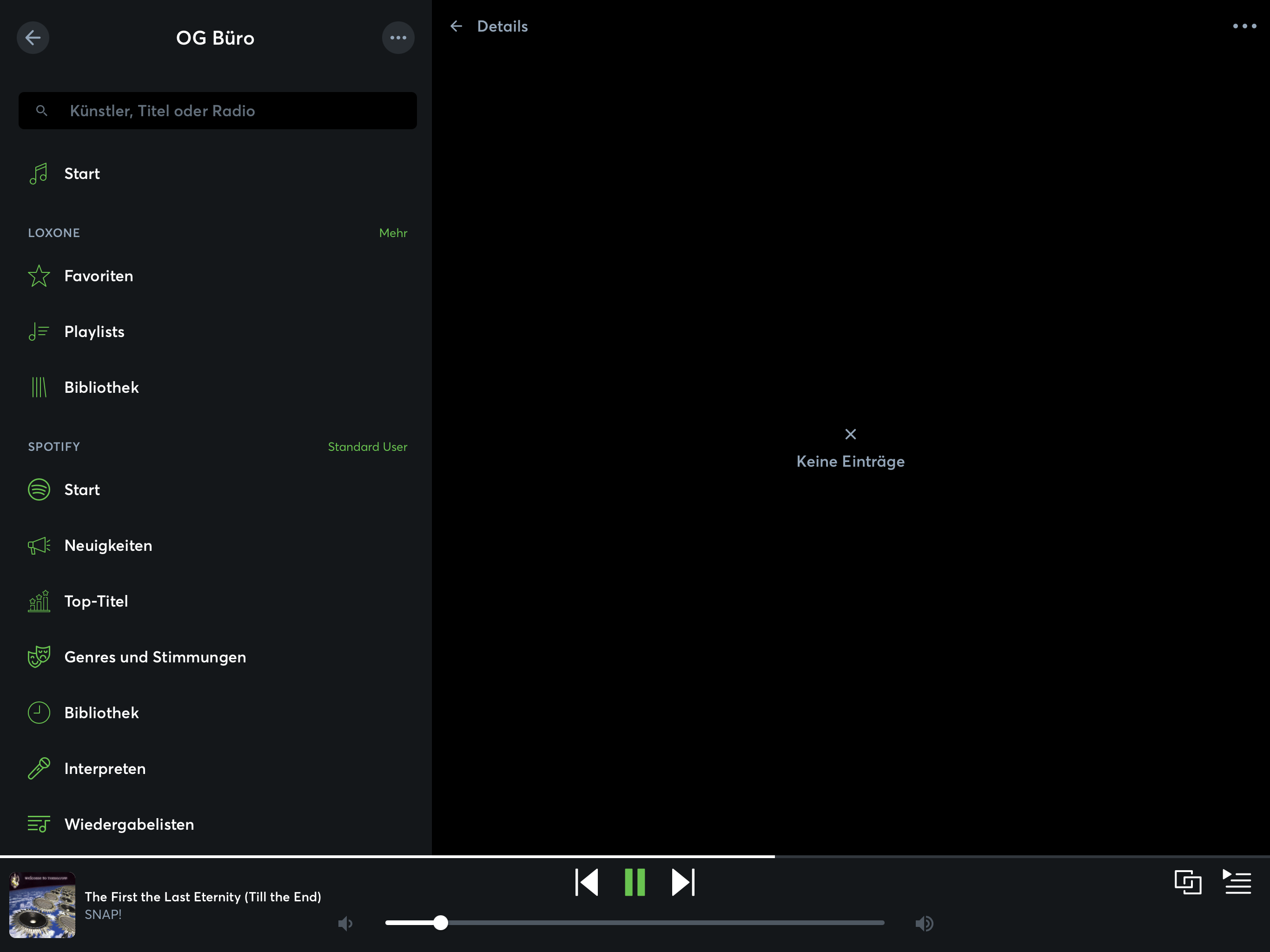

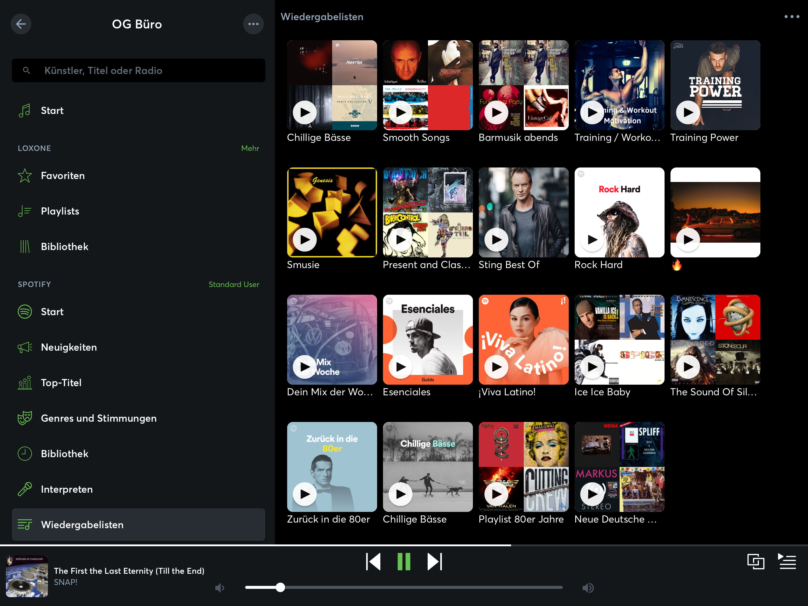

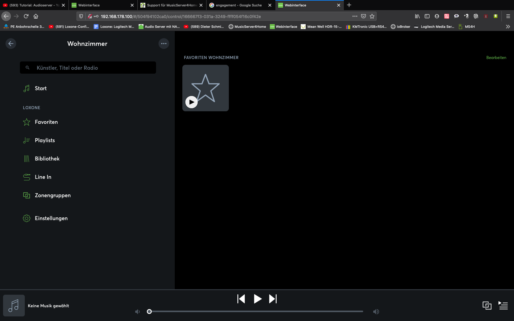

                      So, nu hab ich n Problem.
                      P4 - 4GB 64GB SD, 1TB HDD.
                      Debian 10, alle Updates installiert
                      MS4Home 1.3.22, LMS 8.2.0~1615827177, Squeezelite 1.9.9-1372
                      Loxone Config 11.1.9.14, aber auch bei der 11.2.11.16 tritt das auf.
                      Sowohl bei einem Nackten MS der nur zum Testen hier liegt (MSGoGen2) als auch beim Live System (2MS-Gen2).
                      Ich führe das auf das Musik-Server-Gateway zurück.
                      Spotty ist installiert und eingerichtet.
                      Ab und an bekommt das System kein Token. Aber das is noch nicht das Problem.
                      Das Problem ist, dass Shortcuts (Playlisten aus Spotify) leer sind. Direkt in Spotify sind sie gefüllt.
                      Gehe ich auf Spotify und auf Wiedergabelisten und da auf eine Liste, so ist sie gefüllt.Leg ich davon ein Shortcut an, so ist dieser fast immer leer.
                      Im Sinne von "Keine Einträge". Gehe ich sofort wieder auf Wiedergabelisten, ist die welche sich hinter dem verbirgt Shortcut gefüllt.
                      Kann das auf iPhone/iPad/Mac im Browser oder auch Windowsrechner in der Visu mehrmals ohne Probleme reproduzieren.
                      Auch egal ob der Rechner per WLAN oder Kabel verbunden ist, es tritt immer auf, sprich, es is kein WLAN-Problem.
                      Schaut wie ein Timeout beim laden der Daten aus.
                      Ciao, Leigh
                        Bitte mach mal ein paar Screenshots...
                    • Leigh
                      • 733
                      Reicht das?
                      Reihenfolge durcheinander.....
                      Bild 1 Bild 3 Bild 2 Bild 4 Bild 5
                      Klicke auf die Grafik für eine vergrößerte Ansicht  Name: image_34449.png Ansichten: 6 Größe: 1,57 MB ID: 296850Klicke auf die Grafik für eine vergrößerte Ansicht  Name: image_34446.png Ansichten: 6 Größe: 191,8 KB ID: 296848Klicke auf die Grafik für eine vergrößerte Ansicht  Name: image_34447.png Ansichten: 6 Größe: 193,0 KB ID: 296847Klicke auf die Grafik für eine vergrößerte Ansicht  Name: image_34450.png Ansichten: 6 Größe: 2,57 MB ID: 296851Klicke auf die Grafik für eine vergrößerte Ansicht  Name: image_34448.png Ansichten: 6 Größe: 709,9 KB ID: 296849
                      Zuletzt geändert von Leigh; 18.03.2021, 18:00.
                      Ciao, Leigh
                        • 7710
                        Ist so, interessant ist das wenn du auf Play drückst im Shortcut Symbol wird die Wiedergabeliste geladen und gespielt.
                        Schau ich mir mal an.
                        • Gagi
                          Gagi kommentierte
                          Ich hab mir das mal mi MSG angeschaut und ich kann das so bestaetigen. Das ist allerdings nicht nur bei Spotify so, sondern auch zum Beispiel beim Shortcuts ins Radio Menue.
                          Irgendwie fehlen im Shortcut ein paar wichtige Informationen, denn er schickt die Anfragen dann ohne richtige IDs. Da muss ich tiefer graben, das kann schon ein bisschen dauern.
