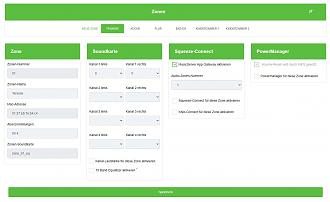

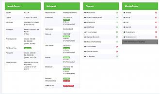

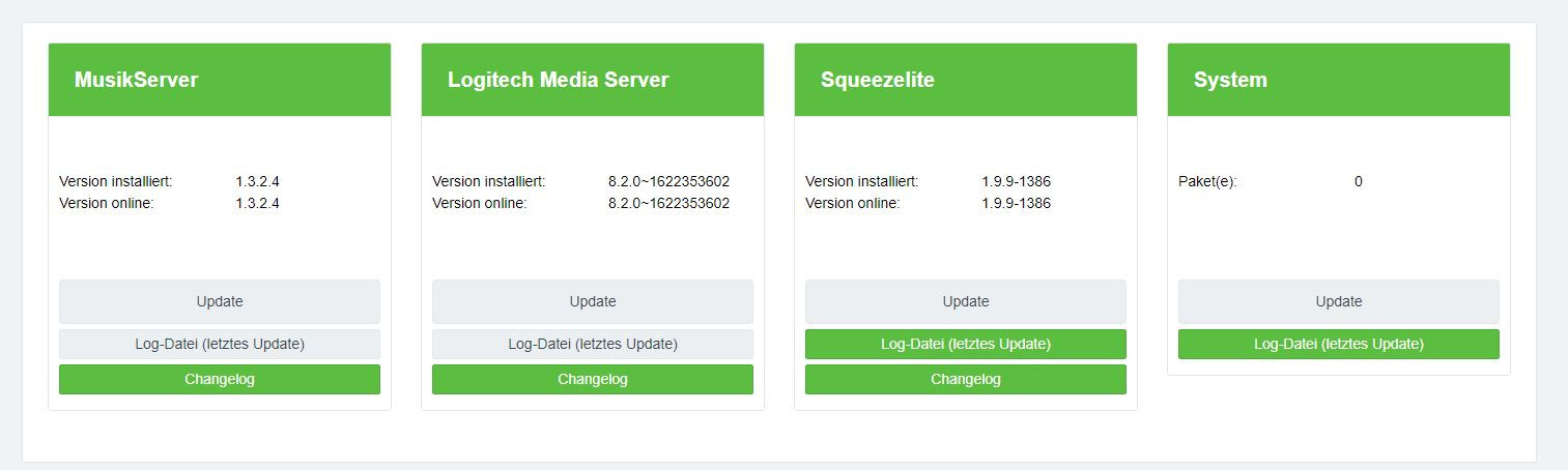

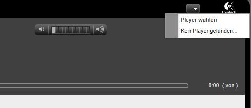

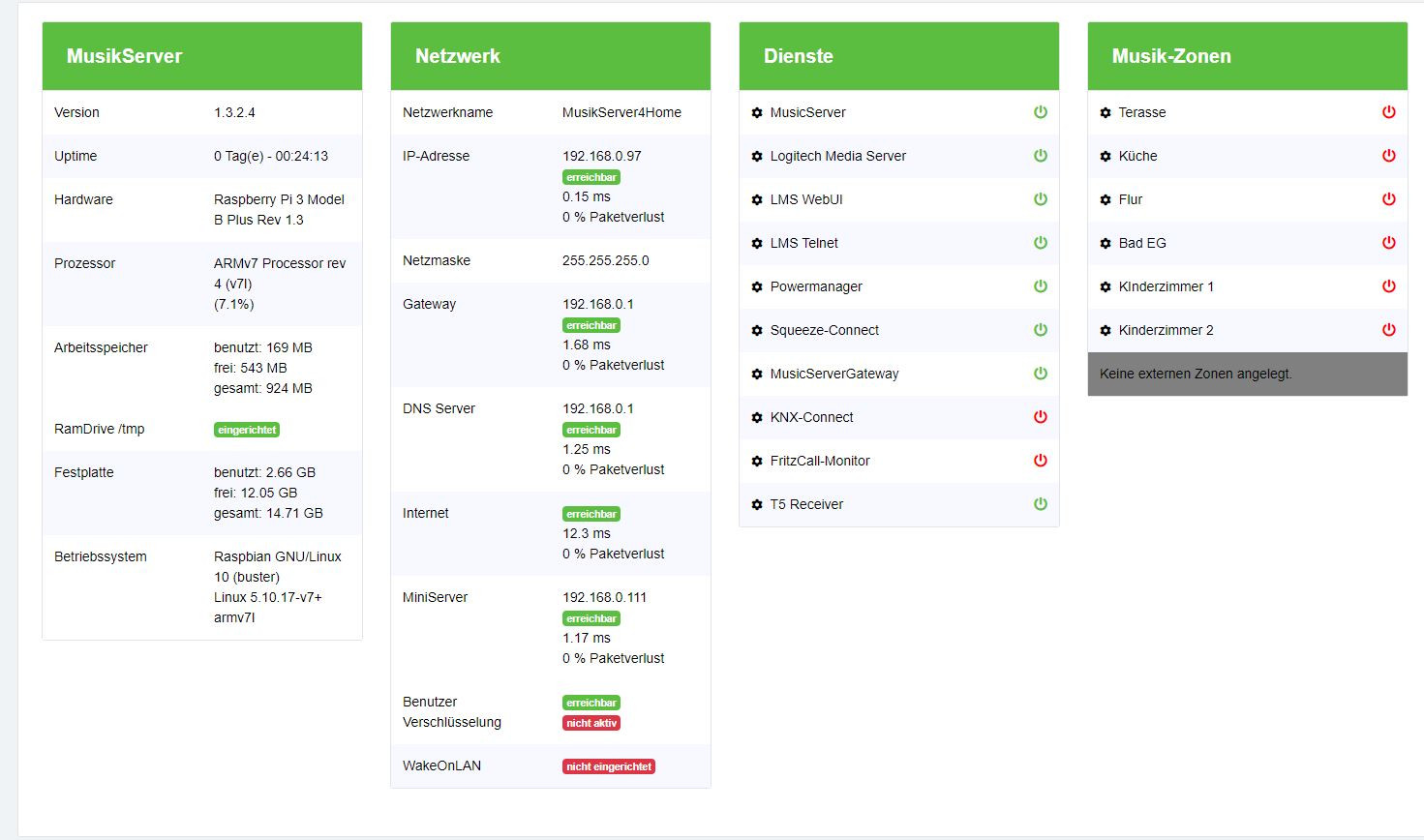

              #55
              Ich habe aber direkt das nächste Problem.
              Aber zunächst:
              Hier meine Daten:
              Versionen MS4H: 1.3.2.4
              Version Raspbian:
              Raspbian GNU/Linux 10 (buster) Linux 5.10.17-v7+armv7l
              Version Lox Config 12.0.2.4
              Hardware:Raspi 3B+ 1GB RAM
              Zonen intern Anzahl: 6
              Zonen extern Anzahl: 0
              Soundkarten: 1
              Ich hab mir mittlerweile die Anleitung x mal durchgelesen und genauestens nach anleitung das System aufgesetzt.
              Ich bekomme ums verrecken keinen Player im LMS
              Ich habe einige Bilder angehangen, ich hoffe das man mir helfen kann ich bin mit meinem Latein am ende.

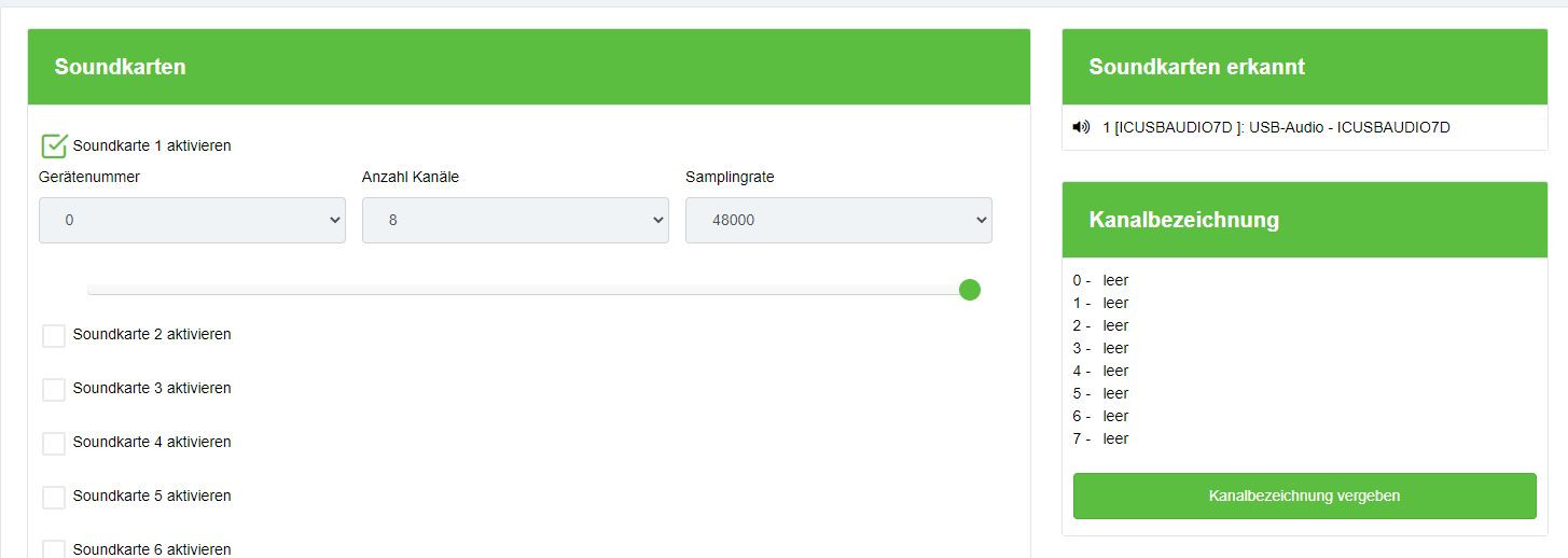

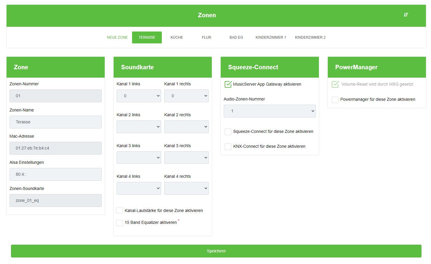

                • 7615
                #56
                Was für eine Soundcard hat du?
                Wie ist die eingerichtet? Screenshot...
                • Konstantin H
                  • 01.06.2021
                  • 3
                  #57
                  Die Soundkarte ist die CSL - USB 7.1 Soundkarte extern 8-Kanal - Channel USB Soundbox
Ansichten: 1079
Größe: 30,0 KB
ID: 307241 Klicke auf die Grafik für eine vergrößerte Ansicht
Ansichten: 1095
Größe: 91,4 KB
                    Schau dir mal Rechts die Nummer an die vor deiner Soundkarte steht... 1[ICUSB...
                    Du stellst aber 0 als Device-Nummer ein, da muss auch eine 1 stehen.
                  • Konstantin H
                    Konstantin H kommentierte
                    Na klasse.... also saß der Fehler mal wieder vor dem Bildschirm.
                    Vielen Dank für die Hilfe jetzt klappt es wie geschmiert.

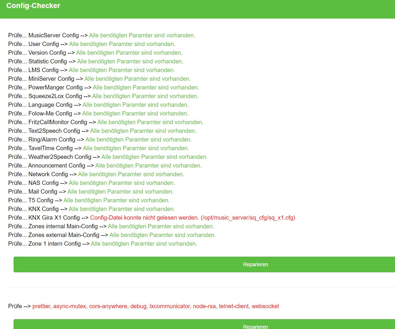

                  #58

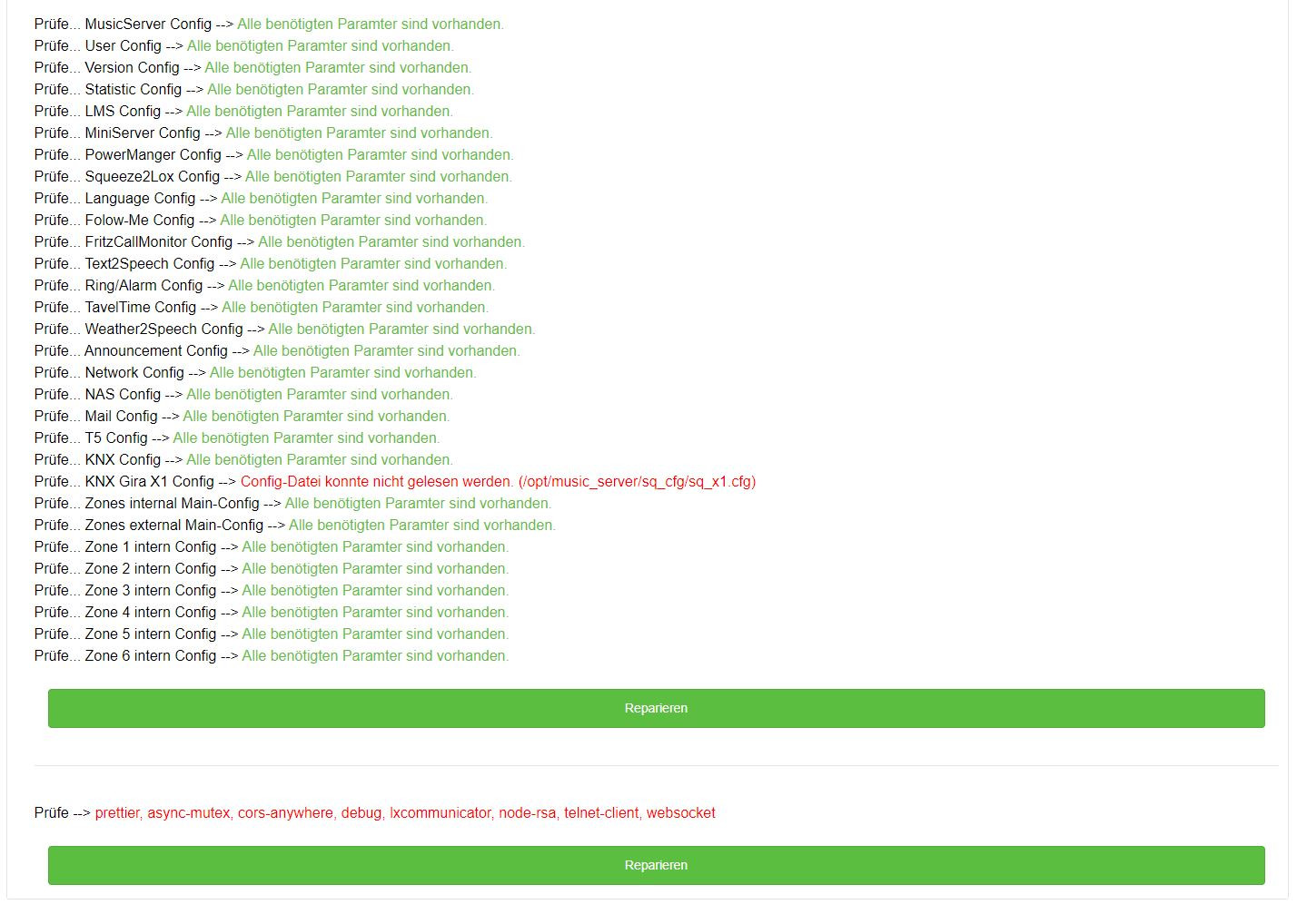

                  Das Problem ist, das die Dienste nicht automatisch starten.
                  Wenn ich den MusicServer Dienst nach einem Reboot des MS4H manuell neustarte, laufen die Dienste.
                  Dann sehe ich auch alles in der Loxone GUI und kann Musik auf der internen Soundkarte abspielen.
                  System läuft aus meiner Sicht gut, bis auf die nicht automatisch startenden Dienste.
                  • aktuelle Version
                    • MS4H: 1.3.2.4,
                    • Loxone 12.1.7.16
                    • Debian 11 RC3, hatte auch schon ein Debian 10, da gingen andere Dinge nicht, deswegen komplette Neuinstallation mit Buster Rc3
                  • älterer AOC Mini PC, Core I7, 16GB RAM, 512er SSD
                    1 interne Soundkarte
                  • 1 interne Zone
                  • noch keine externen Zonen
                  • Software Versionen MS4L / LMS / Squeezelite / Plugins
                    • MS4H: 1.3.2.4
                    • LMS:8.3.0~1628023423
                    • Squeezelite: 1.9.9-1386
                  • Screenshot der MS4H, Support-Daten (unter Hilfe) und Loxone Config etc..
                    • Config Checker Screenshot anbei
                    • . Klicke auf die Grafik für eine vergrößerte Ansicht  Name: Screenshot 2021-08-04 212751.jpg Ansichten: 0 Größe: 340,6 KB ID: 313678
                  MSG
                  • Version der Config
                    • 12.1.7.16
                  • Version der Loxone App
                  VG
                  Frank
                  Zuletzt geändert von fs79; 04.08.2021, 20:37.
                    • 7615
                    #59
                    Was nun, Buster = Deb10 oder Bullseye = Deb 11
                    • 1 interne Soundkarte
                    • 1 interne Zone
                    Interne Soundkarten werden nicht unterstützt.
                    Ich muss das wohl in der Hilfe deutlicher hervorheben.
                    https://music-server.net/help/kompat...ndkarten2.html
                    Auch sind noch einige Fehler im Config-Checker die du beheben lassen solltest.
                    Empfehlung:
                    Kauf die eine USB Soundkarte, deaktiviere die interne im Bios und es sollte laufen.
                    Zuletzt geändert von hismastersvoice; 06.08.2021, 11:27.
                    • hme0354
                      hme0354 kommentierte
                      Du meinst onboard Soundkarte wird nicht unterstützt, interne zone schon.
                      Habs geändert... Danke für den Hinweis

                    #60
                    Dank dir für die Antwort.
                    Hab Deb 11 RC3, mein Fehler sorry. Hab die Namen durcheinander gebracht.
                    Ich plane keine internen Zonen, hab die nur zum Test.
                    Ich plane nur AirPlay und DLNA Zonen.
                    Die Fehler mit prettier, async-mutex etc. haben, wie es scheint, keine Auswirkungen auf den Betrieb.
                    Und KNX nutze ich nicht.
                    Wie startest du denn die Dienste automatisch?
