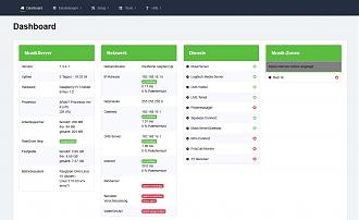

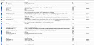

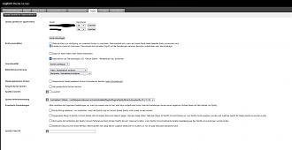

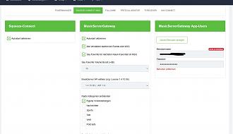

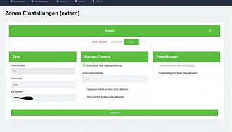

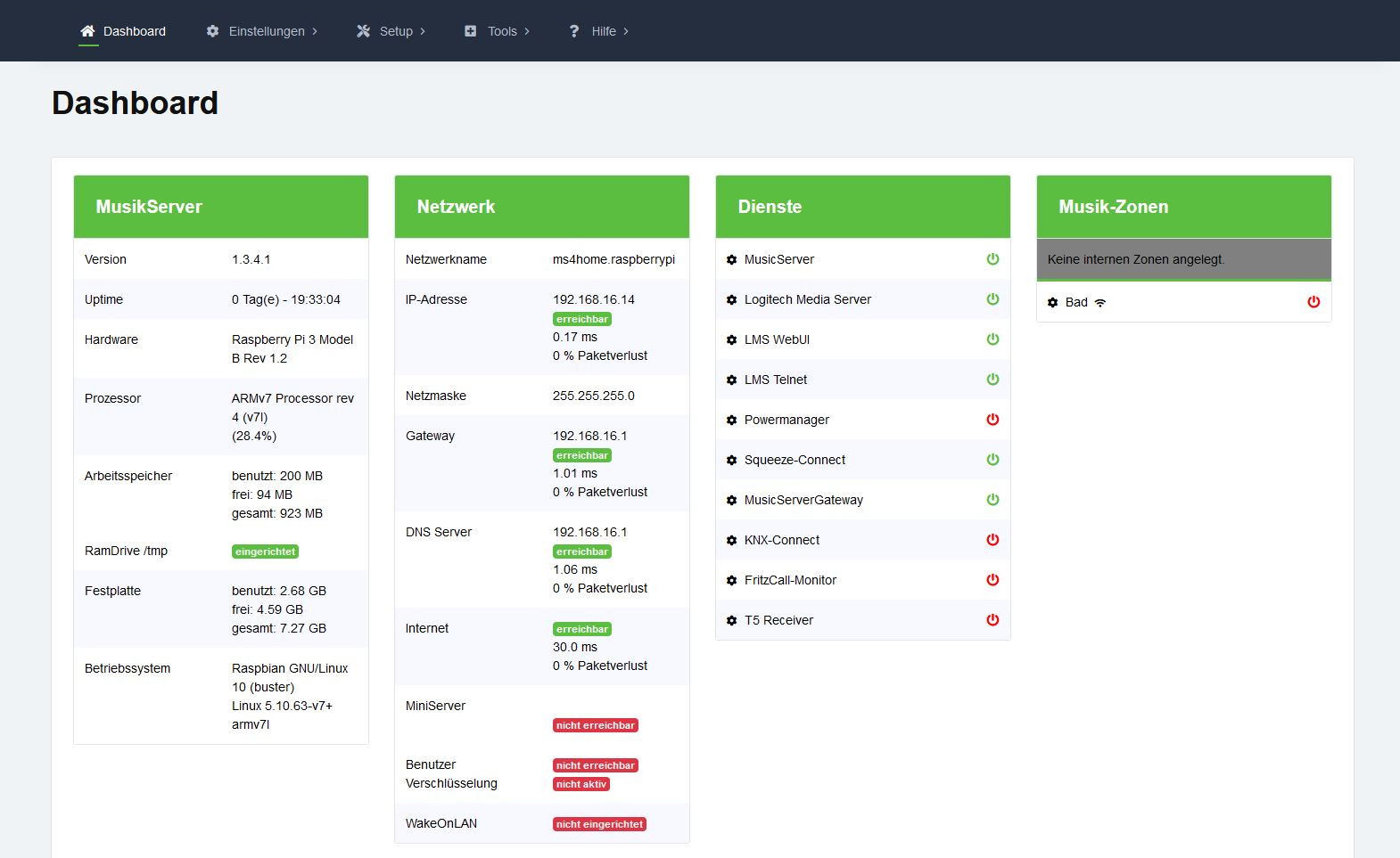

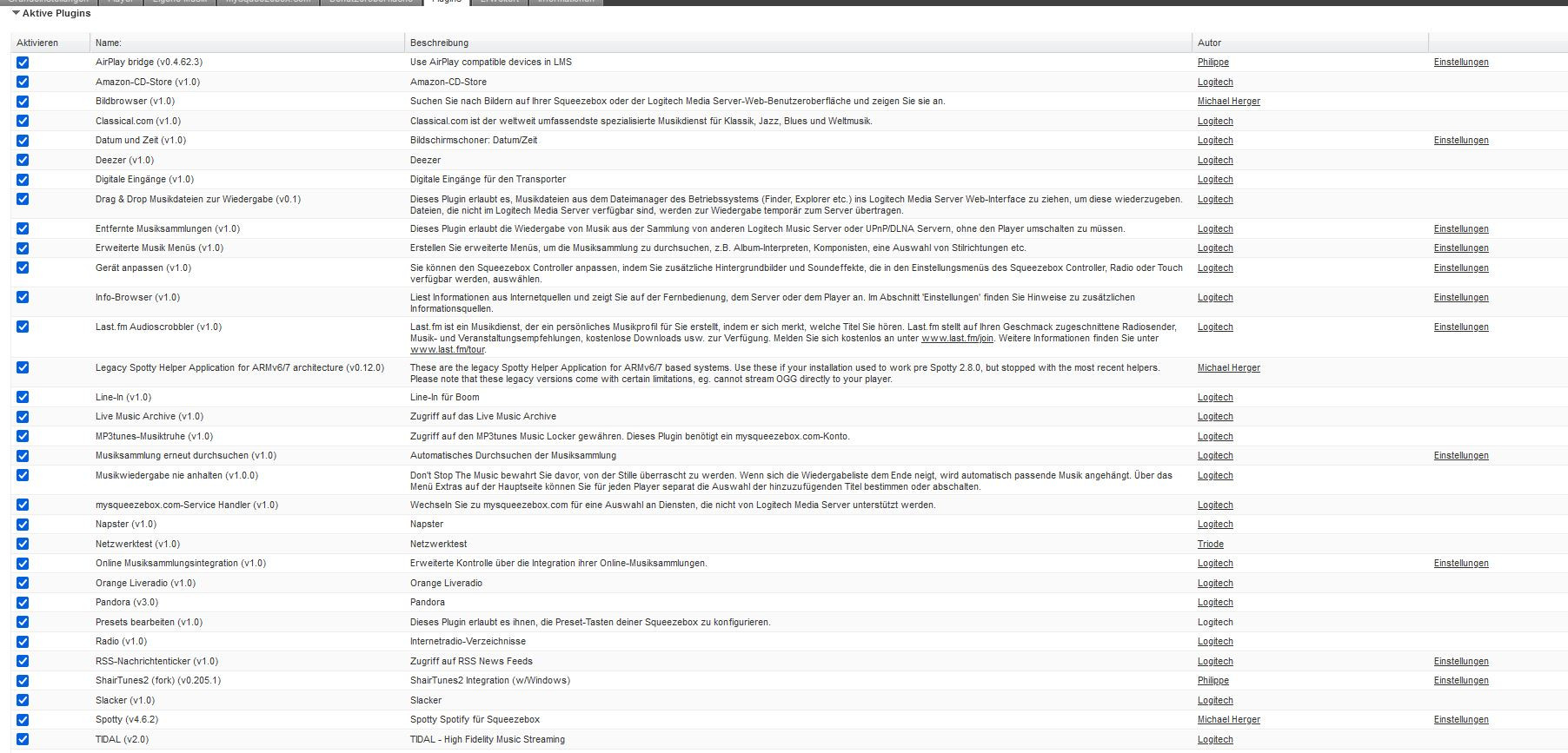

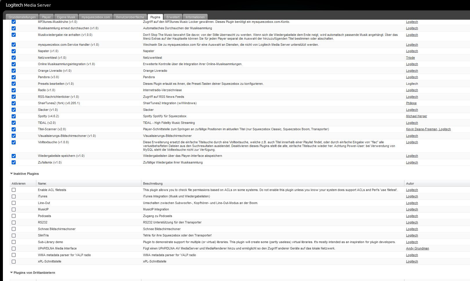

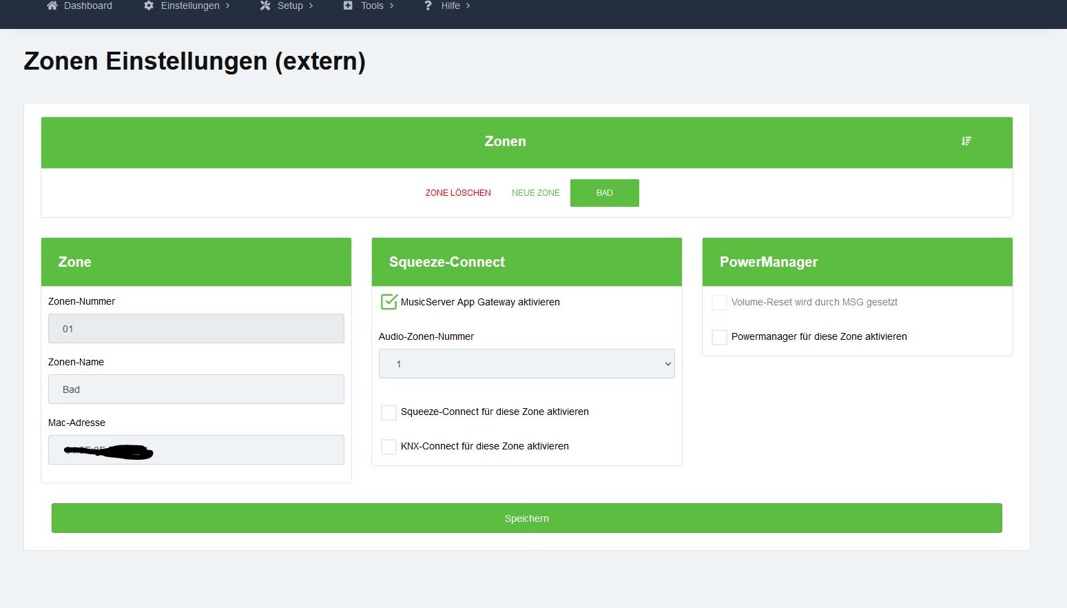

    ich würde nochmal Untestützung bei der Erstinstallation benötigen, ich weiß ich habe hier schon den Einen oder Anderen damit genervt, sorry.
    Ich möchte vorerst nur den MS4H ohne Loxone-MS-Anbindung und nur eine externe Zone (SONOS Play One) zum Probieren (später 2 externe , beides Play One)
    Doch hier scheitere ich leider schon, entweder habe ich einen totalen Denkfehler oder....
    Kann ich über das Dashboard einfach den MS4H betreiben oder benötige ich immer den MS und dessen Signale für Start/Stop etc.?
    1. Die SONOS wird nicht erkannt, lt. Doku sollte Sie während sie läuft gefunden werden, das ging nicht, habe die MAC der SONOS manuell eingetragen. Habe zwei SONOS Play One, bei beiden das gleiche Ergebnis. Der Name der Zone ist identisch dem Namen der Play One in der SONOS-App.
    Wenn ich im Dashboard auf Test der Zone gehe sollte doch irgendein Testsignal auf der SONOS erklingen, macht es aber nicht
    Was komisch ist, den Loxone-Audio-Server hat er erkannt obwohl ich diesen nie angegeben habe, will ihn ja auch nicht im MS4H drin haben.

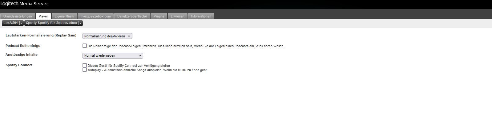

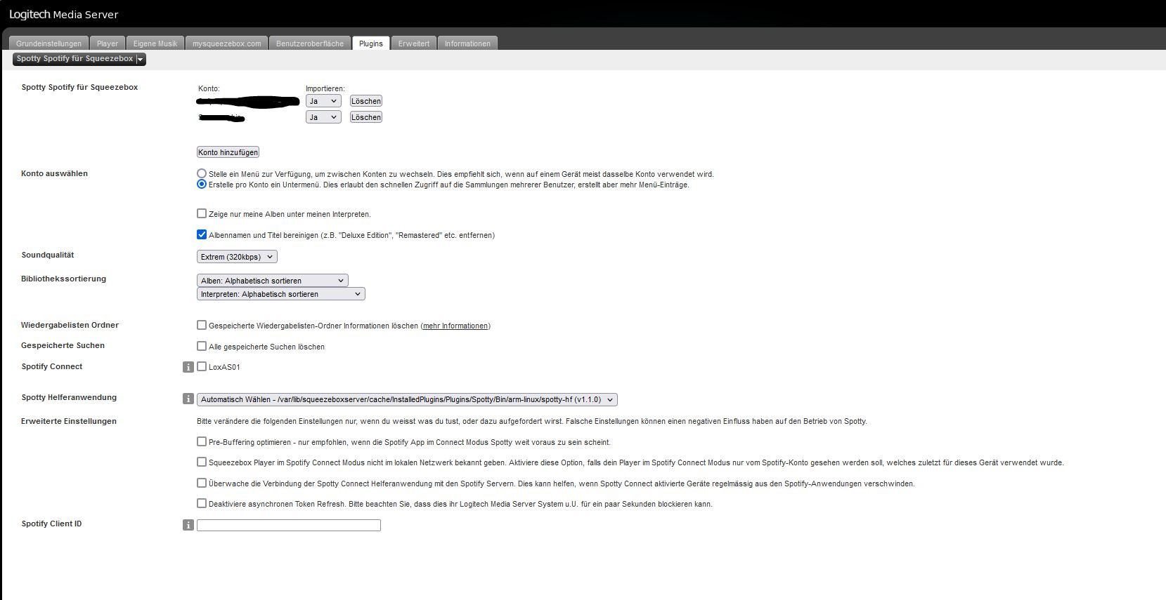

    2. Die Spotify-Verbindung funktioniert im auch nicht, obwohl die Konten im LMS eingetragen sind (Familien-Premium-Abo), habe es mit zwei Konten versucht. Im Musikservergateway habe ich die gleichen Benutzer wie in Spotiyfy eingetragen (sowohl mit Benutzernamen als auch mit der alpha-numerischen Konto-Kennung) aber ohne Erfolg.
    Hier mal die screenshots

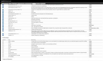

      und der Rest der scrennshots

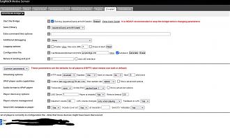

        #78

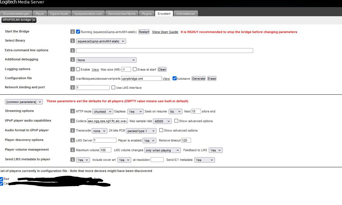

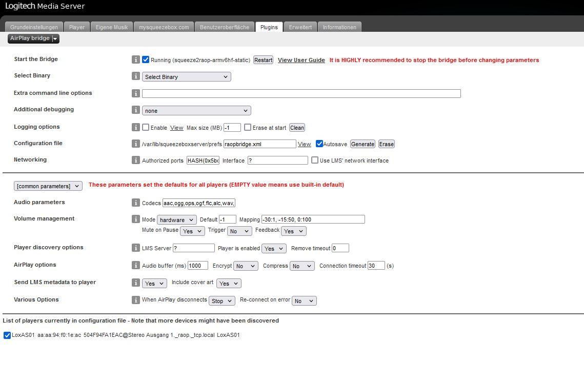

        habe die Versbindung zur Sonos hinbekommen, wusste nicht, das die PlayOne nur über Upnp erreichbar ist.
        leider kommt aber noch kein ton raus

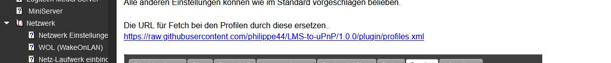

        Nun bitte ich um kurzes feedback zu dieser Konfig-Vorgabe, ich habe keine Ahnung wovon hier die Rede ist.
        Was muss ich wo ersetzen? welche Profile und wo finde ich eine URL-Angabe?
Name: MS4H fetch.JPG
Ansichten: 956
Größe: 45,1 KB
        So sieht die Ertweiterte-Anzeige bei mir aus, nachdem ich den Button Generate betätigt habe (sieht etwas anders als in der Anleitung aus)
Ansichten: 769
Größe: 147,0 KB

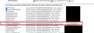

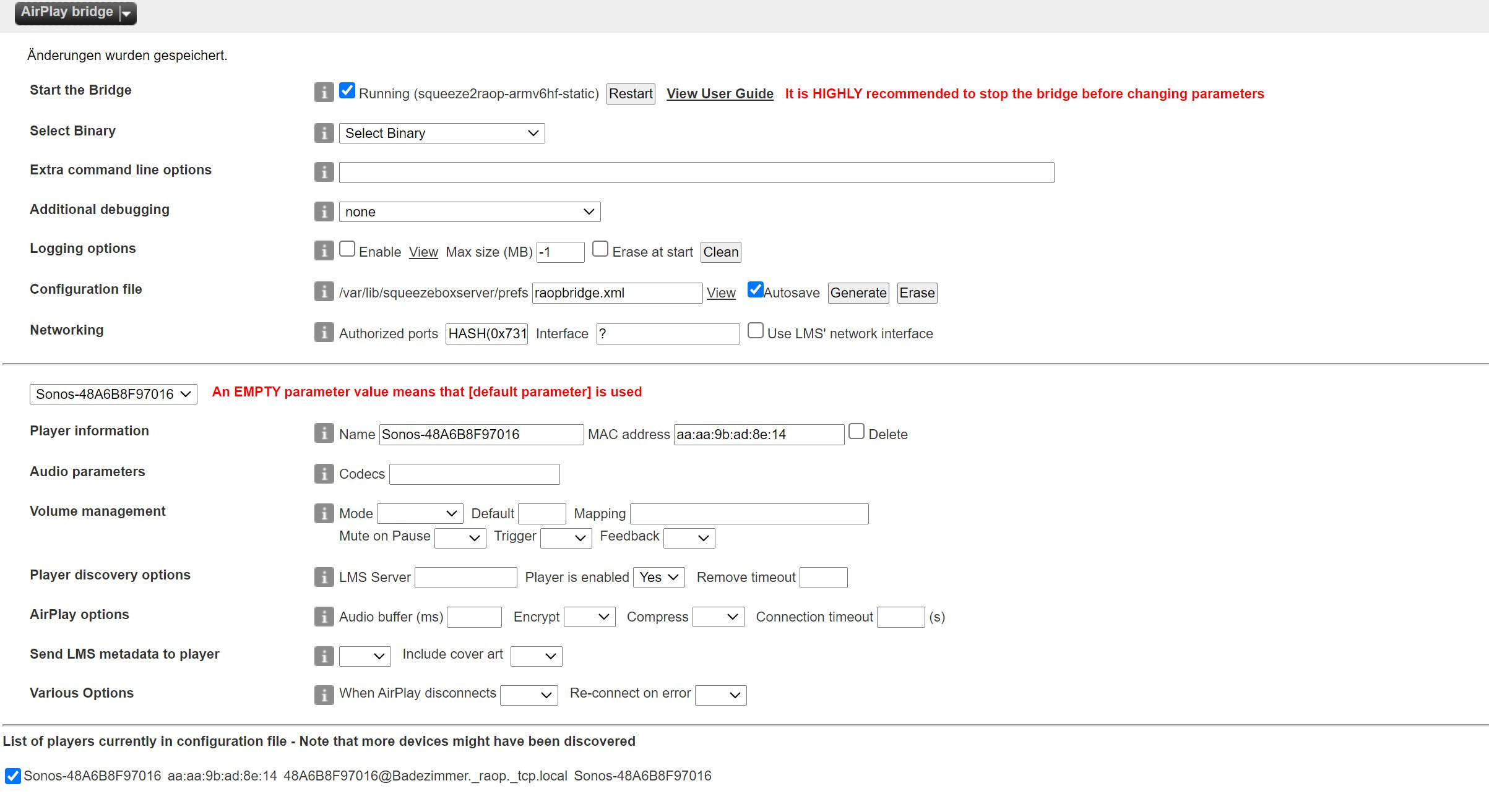

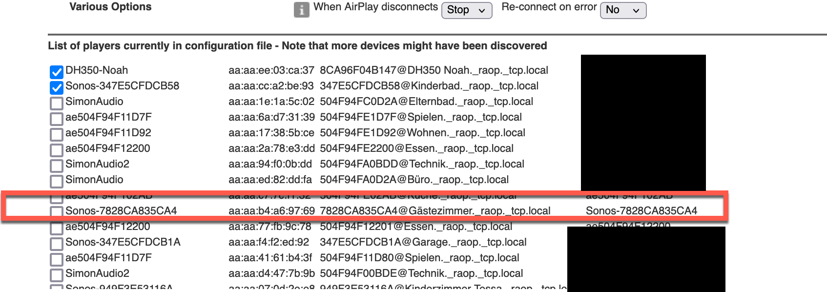

          Ich habe ein Problem mit einer Sonos Zone, es handelt sich dabei um den Lampenlautsprecher von Ikea. Der Lautsprecher wird als offline angezeigt, obwohl er eigentlich online ist. Über die Sonos App kommt auch Musik raus, aber irgendwie scheint die Airplay Bridge ihn nicht mehr zu mögen. Er lief aber schonmal über Loxone und den MS4Home.
          Ich vermute, der Haken (siehe Screenshot) muss gesetzt sein, damit der MS4H den Lautsprecher erkennt - ich hab ihn jetzt aber schon 400 mal aktiviert und auf übernehmen geklickt, beim Neuaufruf der Seite ist der Haken immer wieder weg. Gibts da einen Trick?
          Klicke auf die Grafik für eine vergrößerte Ansicht  Name: 2021-11-28_16-51-45.png Ansichten: 0 Größe: 426,8 KB ID: 326732
          Danke und einen schönen 1. Advent,
          orli
            • 7615
            #81
            Wenn er sich nicht setzen lassen will kannst du es von Hand in der Config-Datei versuchen...
            /var/lib/squeezeboxserver/prefs/raopbridge.xml
            Beim entsprechenden LS aus <enabled>0</enabled> zu <enabled>1</enabled> ändern.
              orli kommentierte
              Prima, so hat es geklappt - danke. Warum auch immer der nicht mehr aktiviert war...
              t_heinrich kommentierte
              Ich vermute das hängt mit deinem Umlaut zusammen, das Problem hab ich auch immer und muss dann manuell in die xml.
              Probier mal "Gaestezimmer".
              orli kommentierte
              Danke für den Hinweis - werd ich mal probieren mit dem umbenennen wenn der Raum wieder raus fliegt.

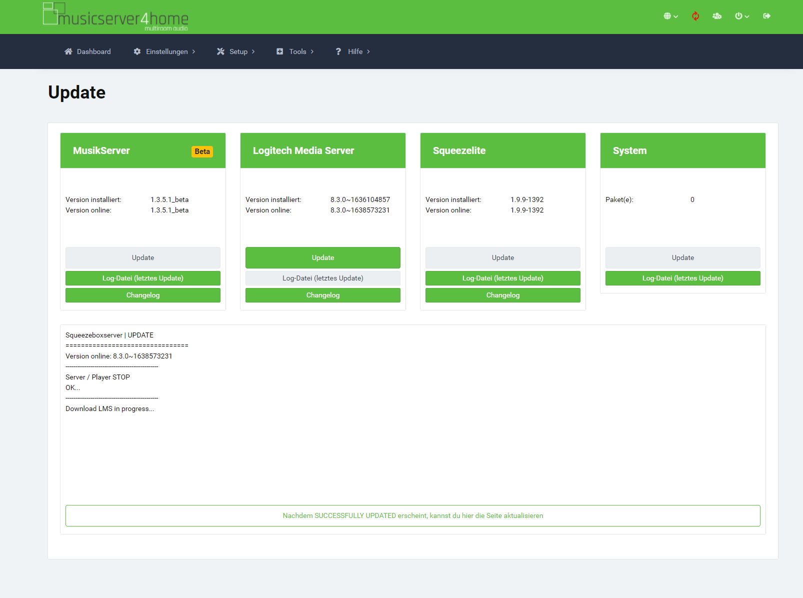

            #82

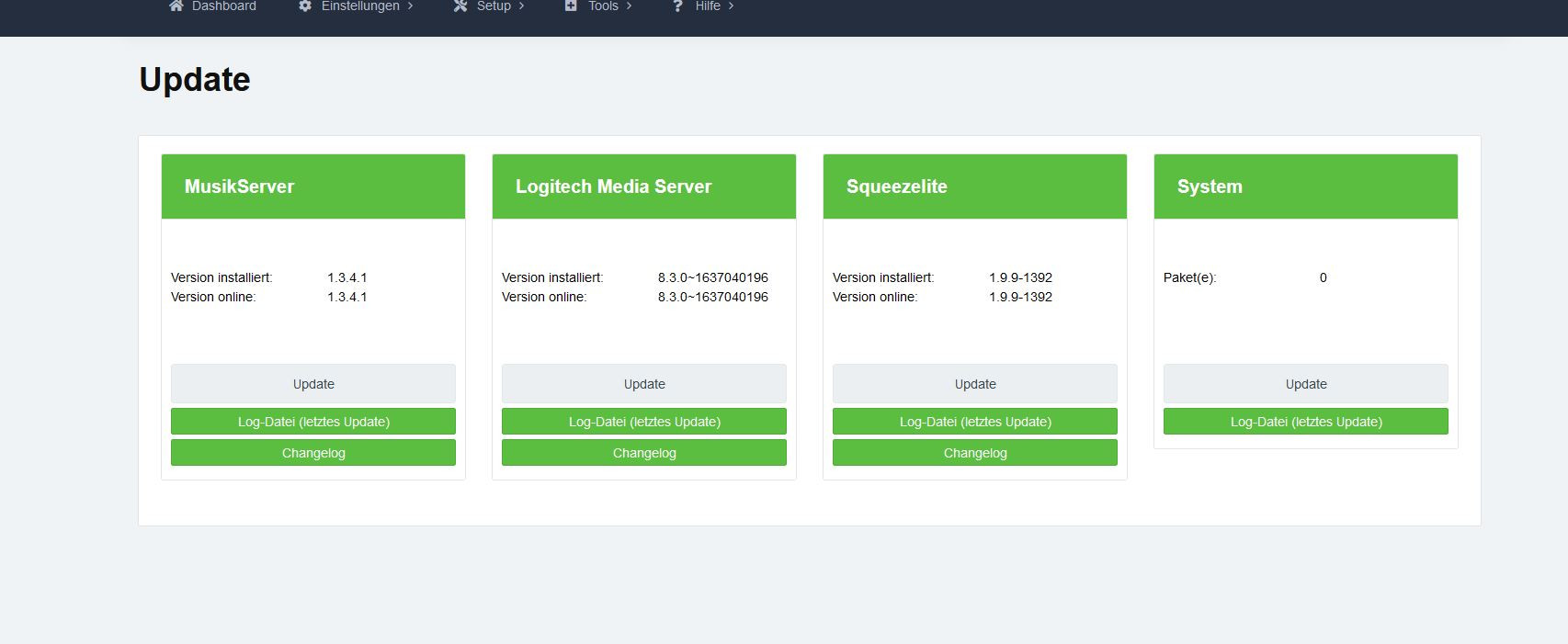

            leider macht mein LMS kein update mehr...
            Dieser Screen bleibt so stehen.....
            Schon sehr lange.
            unter Konsole apt-get update und apt-get upgrade ändert sich für den LMS auch nichts.....
            Wo liegt denn hier der Fehler?
            DANKE für Feedback.
            Klicke auf die Grafik für eine vergrößerte Ansicht  Name: 2021-12-05 15_21_18-Window.png Ansichten: 0 Größe: 79,2 KB ID: 327587
            • hme0354
              • 06.07.2019
              • 1028
              #83
              logol01 01 probier mal in der Konsole mit superuser rechten den Befehl:
              mstools update_lms
              der sollte das machen. Das mit dem nicht durchlaufenden Update kommt hin und wieder auch bei mir vor.

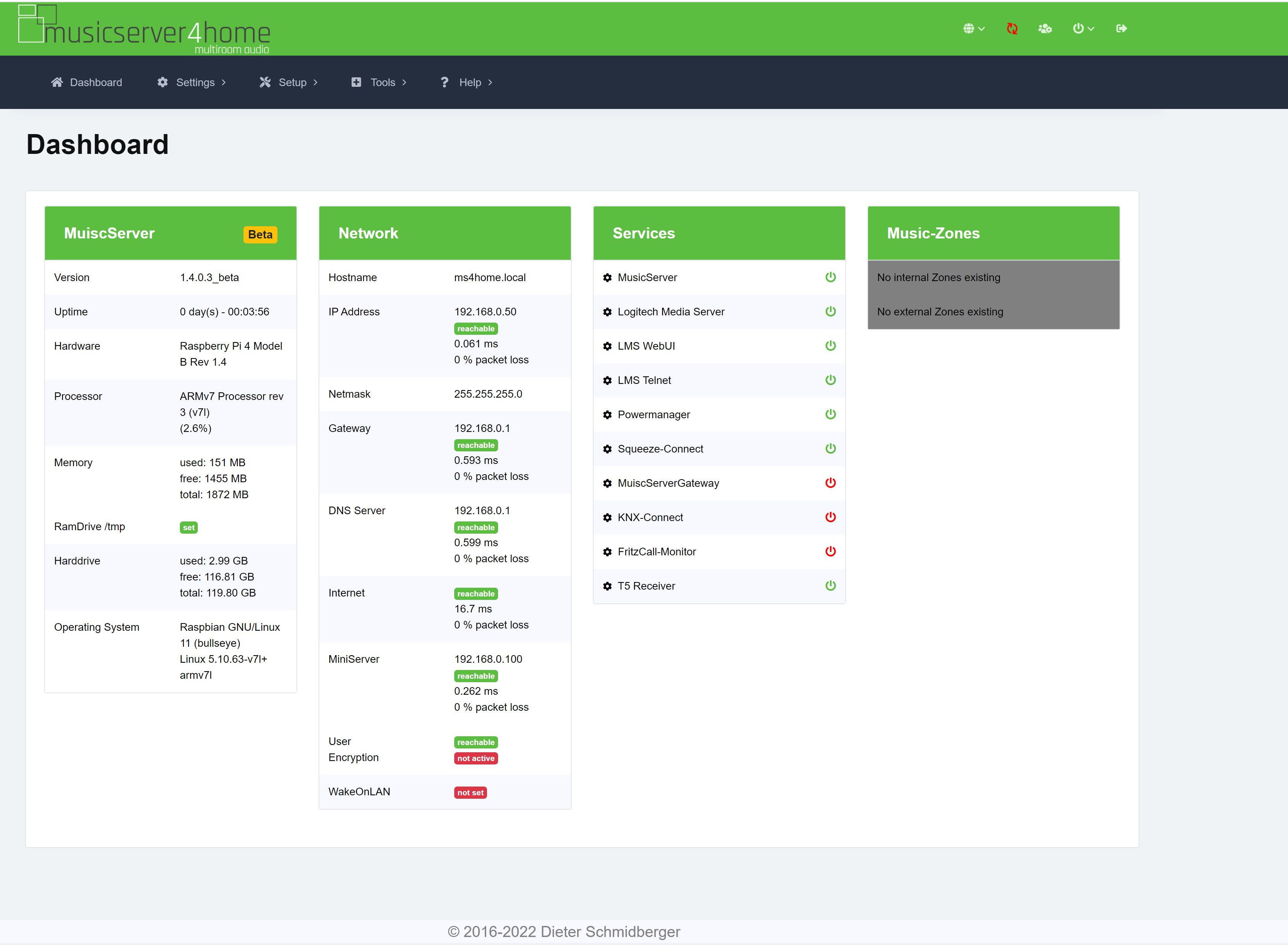

                Guten Tag,
                ich haben den MS4Home laut Anleitung auf meinen Pi installiert.
                Ich habe dann folgende Schritte durchgeführt:
                • 1 Beta updaten
                • 2 AirPlay-Bridge installieren
                • 3 Zonen in AirPlay aktivieren bzw. Einträge AudioServer deaktivieren
                • 4 Zonen als externe Zonen aktivieren

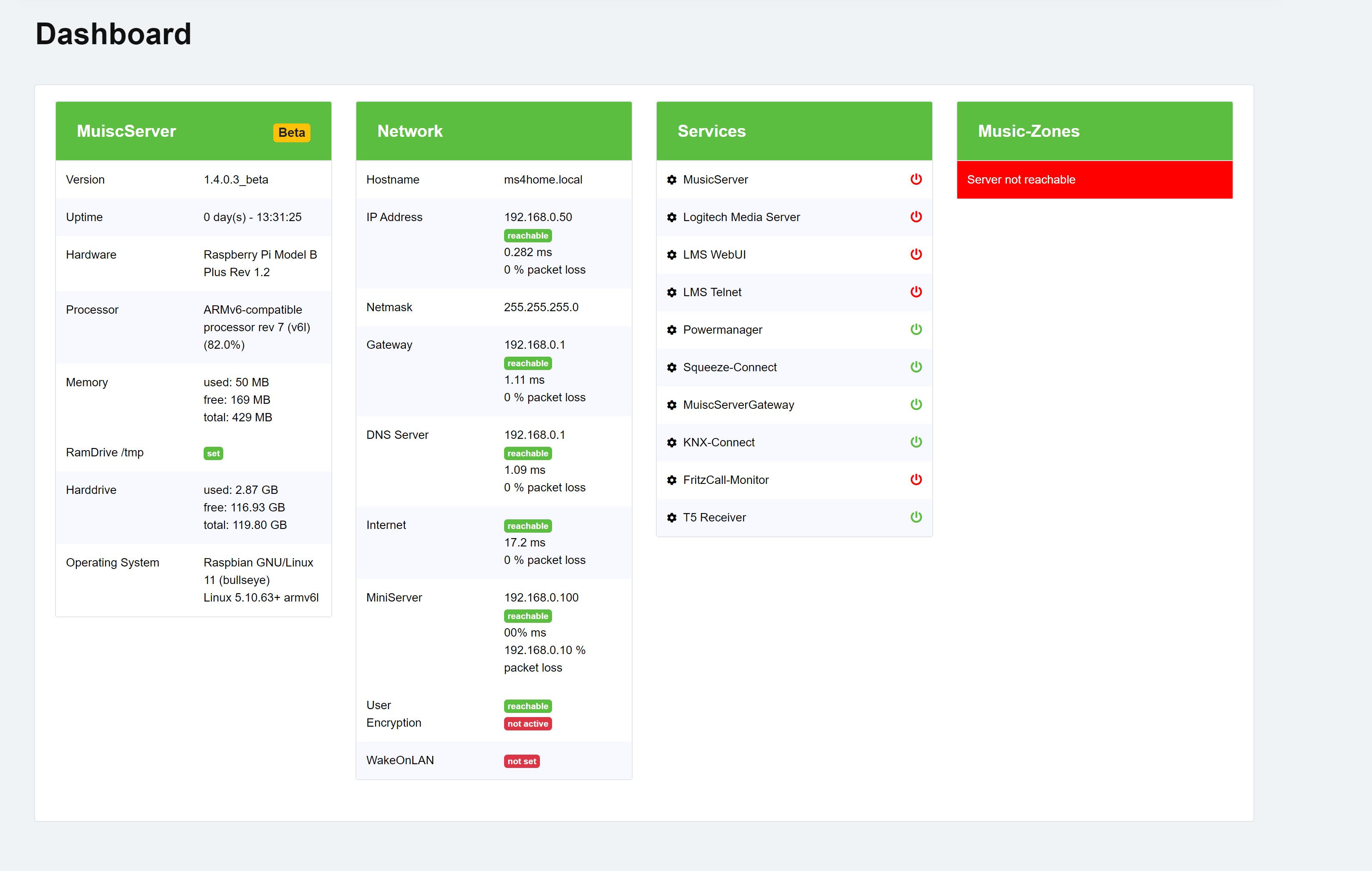

                Bei Punkt 2 war dann Ende, ich habe am LMS die AirPlay-Bridge installiert, danach kam die Meldung das der LMS einen Neustart benötigt.
                Seit den Neustart funktioniert nichts mehr und er lässt sich auch nicht mehr starten.
                Ich nutze aktuell diese Lautsprecher: https://www.sonos.com/de-at/shop/one
                Ich bitte um Hilfe, ich habe schon mehrere Tage und Stunden mit der Konfiguration vom MS4Home verbracht und Ihn mehrmals neu auf den PI installiert.
                Vielen Dank im Voraus.
                Zuletzt geändert von Skriloix; 02.01.2022, 12:54.
                  Zumindest laufen ja lt. Screenshot der Musicserver und der LMS gar nicht.
                  Klick mal auf die jeweiligen Einträge (neben den Powersymbolen) und probiere die Dienste neu zu starten.
                • Gagi
                  Gagi kommentierte
                  Mir macht der Hardware Teil links etwas sorgen. Ist das wirklich ein Raspberry Pi (1) B+ ?
                  Das wäre schon sehr alte Hardware, selbst wenn es da irgendwie läuft wirst du damit nicht deine Freude haben. Bin mir auch nicht sicher ob offiziell wirklich unterstützt wird. Ich glaube rpi3 war als minimum angedacht ?
                • Skriloix
                  Skriloix kommentierte
                  Danke für die Rückmeldungen. Ich werden mir einen neuen PI zulegen und es dann erneut testen.
                  Wenn der MS4Home auf Beta gestellt ist, sollte der Loxone Miniserver (Audio-Server Suche) dann nicht automatisch den MS4Home finden?
                • 7615
                #85
                Zitat von Skriloix
                Guten Tag,
                • 1 Beta updaten
                Könnte was dran sein, in den Support-Daten ist die CPU_USAGE="100" %, das System ist also ausgelastet
                Der Ram ist auch wohl knapp bemessen.
                Ich habe nur B+ gelesen und dachte es ist ein 3B+, mein versehen.
                Empfehle dir einen 3B+ zu holen. 4er ist kpl. unnötig.

                #86
                Guten Abend,
                PI 4 angesteckt - SD Karte vom PI 1 übernommen. Sofort gestartet, jetzt sieht alles gut aus.
                Ich werde es jetzt testen und dann berichten.
                Vielen Dank für den Support!

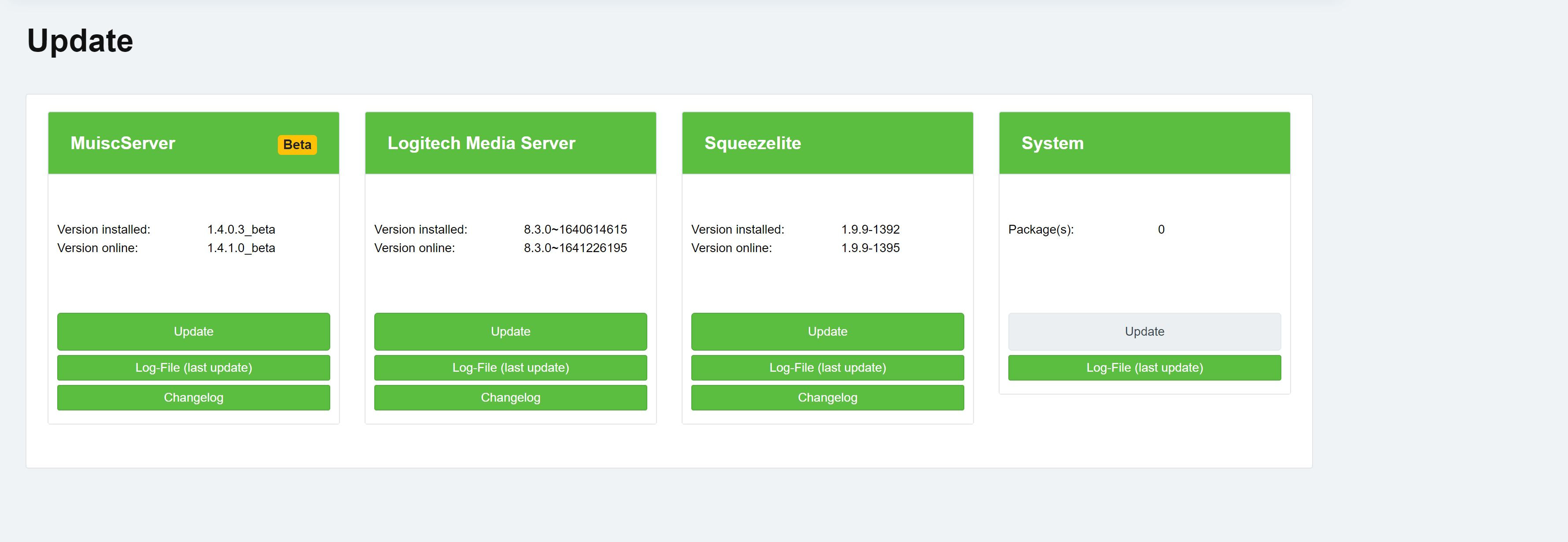

                  Muss am LMS in der AirPlay Bridge etwas eingestellt werden? Hierüber gibt es leider noch keine Anleitung.
                  Sollte ich am MS4Home alles auf den neuesten Stand updaten? Ist das alles getestet?
                    • 7615
                    #88
                    Nein, müssen nicht, aber ich würde den Namen ordentlich vergeben.
                    Einfach im Dropdown den Player wählen, Namen ändern (ohne üäöß usw) und übernehmen klicken.
                    Dann das gleich mit dem nächsten Player usw.

                      Sollte ich alles auf den neuesten Stand updaten?
                      Im MS4Home sollten bei Externen Zonen die Sonos jetzt automatisch gefunden werden, richtig?
                      Du kannst das Update machen...
                      Es hat sich für dich allerdings nichts gerändert.
                      Squeezelite nutzt du eh nicht
                      Ja werden wenn sie in der Liste des LMS http://MS4HIP:9000 stehen auch im MS4H WebUI gefunden.

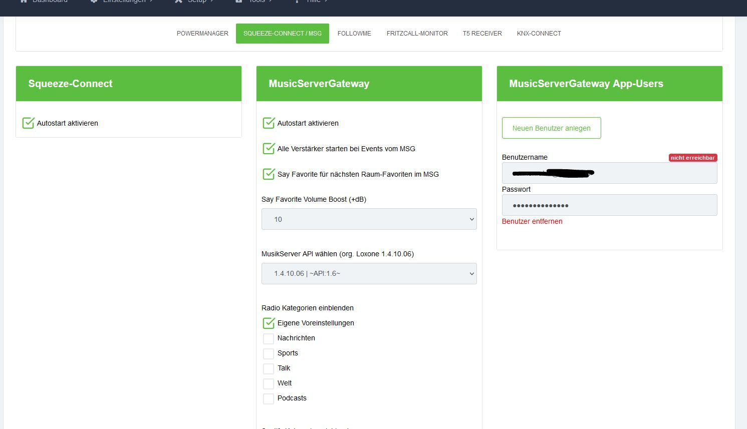

                    Mit den PI 4 ist die Performance richtig gut. Vorher mit den PI 1 fühlte ich mich wie in der Steinzeit.
                    Welche Music Server API sollte gewählt werden? 1.4.10.6 oder 2.3.9.1
                    Vielen Dank.
                      1.4... vorerst
                      Loxone hat die 2.3 in der aktuellen App verhunzt.
                      Leider geht deswegen auch die Durchsage aktuell nicht.
                    • Skriloix
                      Ok danke. Durchsage ist aktuell deswegen nicht möglich, verstehe. Wird das wieder kommen?

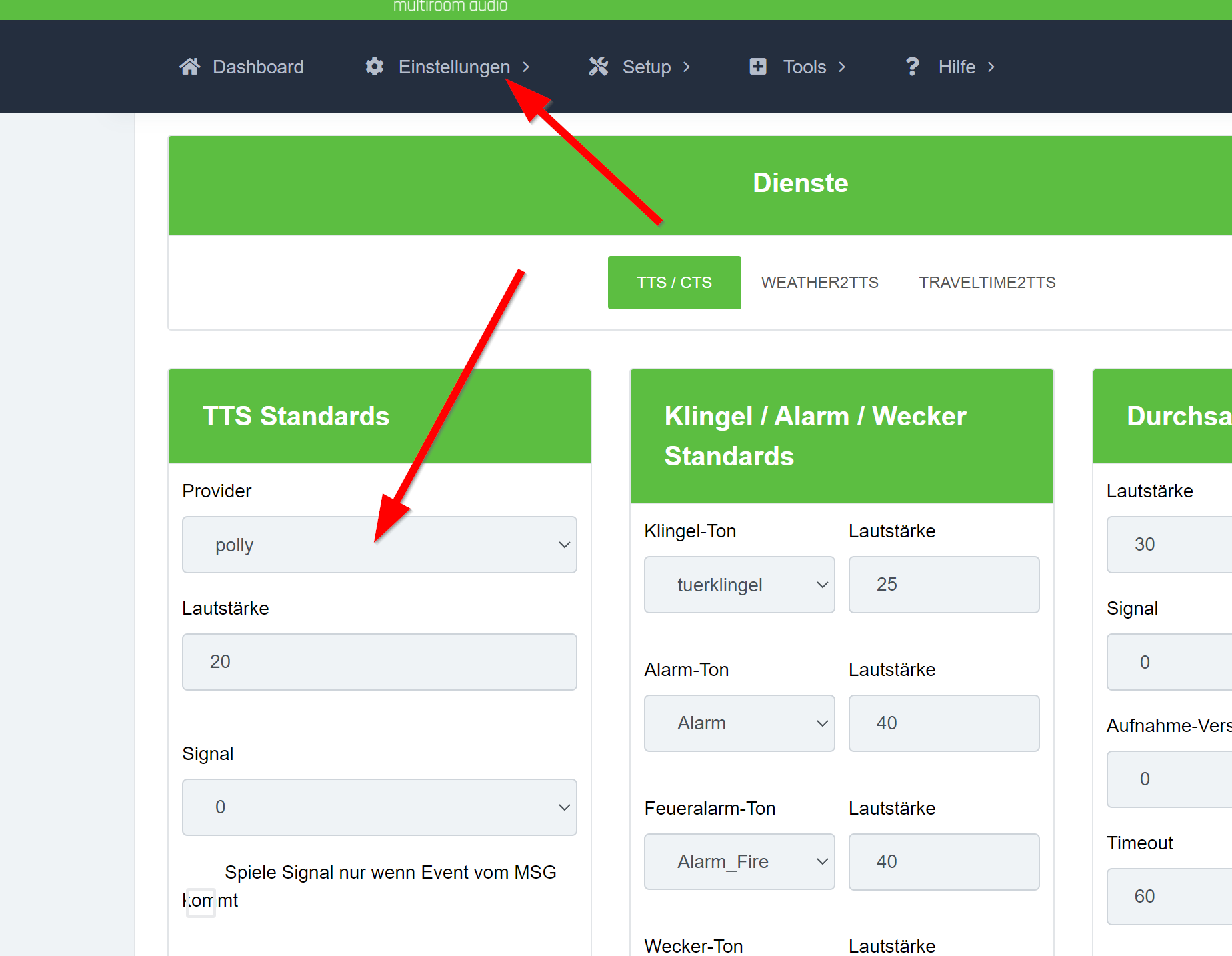

                      Kennst du Amazon Polly, ich habe ein AWS Account. Aber wo finde ich den Access Key ID / Secret Access Key
