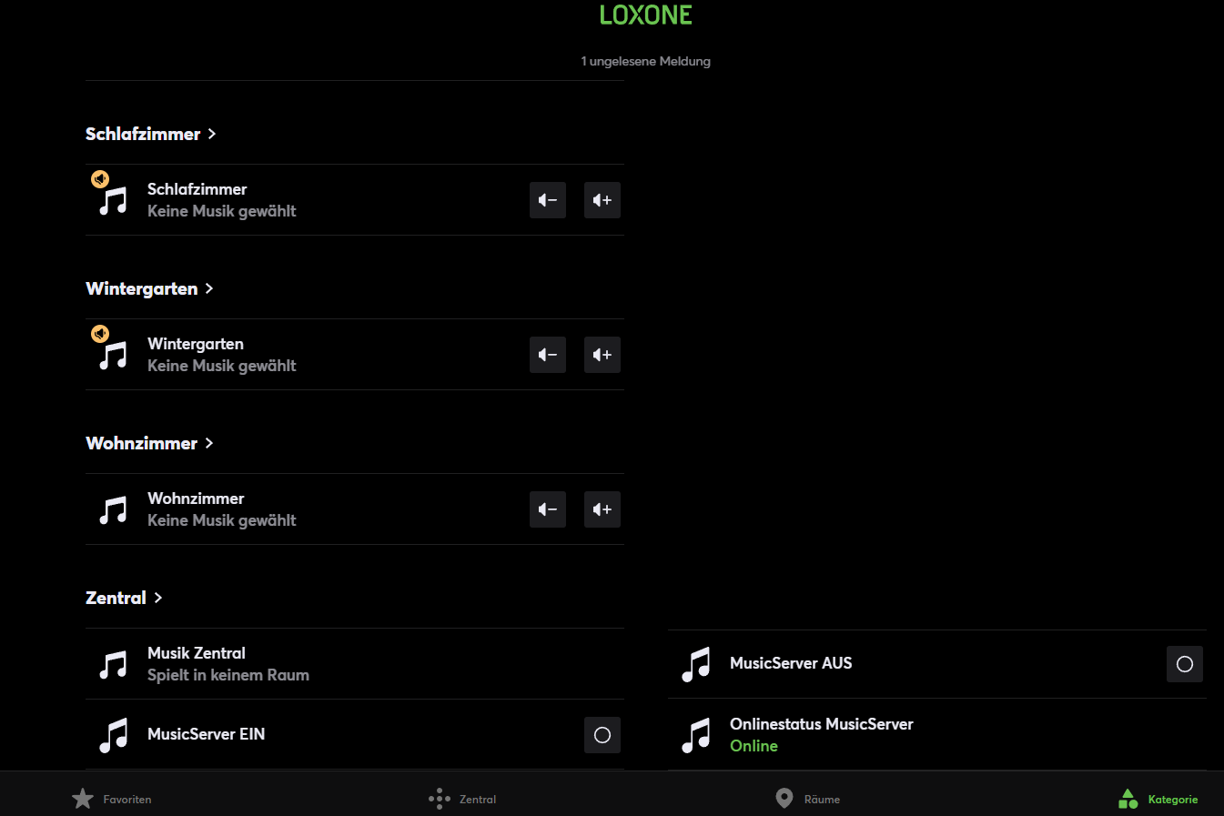

    Seit "irgendwann" wird der Musicserver nicht mehr in die Loxonewelt eingebunden.
    Jedes Mal, wenn ich auf den Audiobereich gehe, ist der Server Online, sobald ich dann auf eine Zone gehe und Musk starten möchte, wird er als offline angezeigt.
    Hier die Ansicht:
    Klicke auf die Grafik für eine vergrößerte Ansicht  Name: MS4H1.png Ansichten: 0 Größe: 64,0 KB ID: 471718

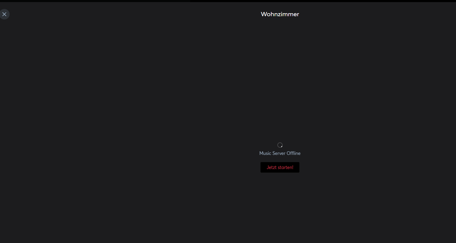

    Dann klicke ich auf eine Zone, sehe ca 1-2 Sekunden die normale Ansicht und dann auf einmal:
    Klicke auf die Grafik für eine vergrößerte Ansicht  Name: MS4H2.png Ansichten: 0 Größe: 14,7 KB ID: 471717
    Dann startet wohl ein Service neu...
    und es beginnnt von neuem...

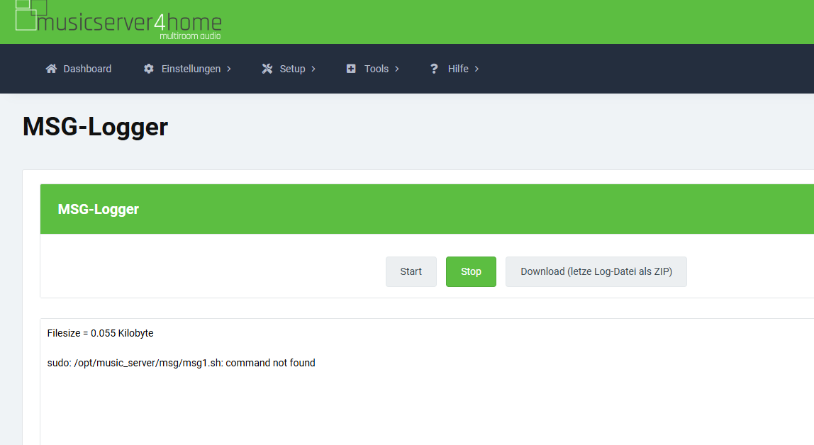

    die msg.log bekomme ich nicht, weil da eine Fehlermeldung kommt:
    sudo: /opt/music_server/msg/msg1.sh: command not found

    also irgendwas ist im Argen:
    msg-logger geht auch nicht.
    Klicke auf die Grafik für eine vergrößerte Ansicht  Name: MS4H3.png Ansichten: 0 Größe: 36,0 KB ID: 471727
