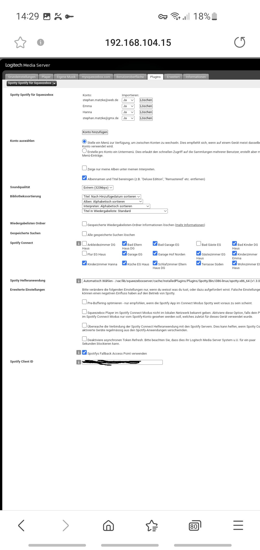

        • 7710
        #228
        ​MusicServer4Home / MusicServer4Lox (music-server.net)​
        Wenn ihr mehrere Spotify-Accounts nutzen wollt könnt ihr diese im Plugin Spotty anlegen., und müsst zusätzlich hier die App-User angeben die Audio bzw.Spotify nutzen.
        Werden diese nicht angegeben werden die App-Baustein-Einstellungen nicht auf alle Geräte synchronisiert.
        Die Kommunikation wird per Token und nicht per lesbaren User/Pass-Daten ausgeführt.
        Ihr könnt so viele User anlegen wie ihr wollt, nach dem speichern wird die Erreichbarkeit der User getestet.

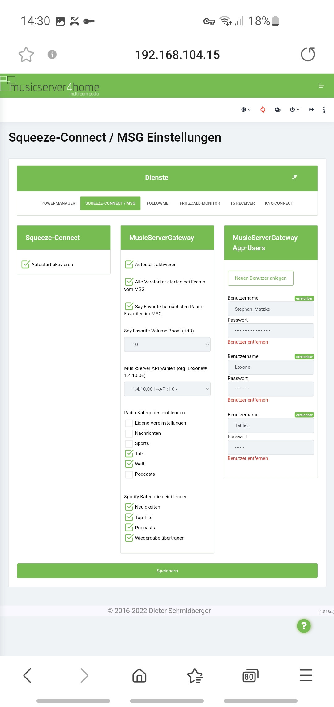

          #229
          moin,
          hm ich bekomme es trotzdem nicht hin. Meine Kinder haben noch keinen eigenen Loxone Benutzer hören aber gern hörspiele in Ihrem Zimmer.
          Also haben wir nur einen Loxone Benutzer Konto was ich auch in den Ms4home eingefügt habe.
          Bringt aber keine Änderung es wird weiter im gesamten Haus das Spotify Konto gewechselt.
          In der Küche hängt noch ein Tablet was sich mit dem gleichen Benutzerkonto am Miniserver anmeldet.
          Da haben die Räume andere Spotifykonten hinterlegt als auf meinem Handy.
          Wenn ich da das Spotify Konto ändere macht er das.
          Wenn ich dann mit dem gleichen Loxone Benutzer mein Loxone App am Handy öffne übernimmt er nicht die Änderungen die ich vorher am Tablet gemacht habe. (Spotify pro Kinderzimmer ein anderer Spotify-Benutzer)
          Habe mir mal das Handy von meiner Frau geschnappt die auch den gleichen Loxone Benutzer hat da es ja nur einen gibt.
          Da kann auch nicht das Spotify Konto pro Raum geändert werden.
          Komisch ist auch im WZ ist noch ein anderer Spotify Acount hinterlegt wenn ich den da ändere ändert er sich von nun an mit den anderen Räumen mit.
          Stephan
          Zuletzt geändert von Rosenzuechter; 30.12.2022, 10:17.
            • 7710
            #230
            Keine Ahnung...
            Deine ganze Installation schein kpl. durcheinander.
            "x der gleiche Account als User
            Bei Spotify Connect x-mal Nennung von Playern, als wären sie per AirPlay und UPnP eingebunden.
            ClientID wird dringend empfohlen.

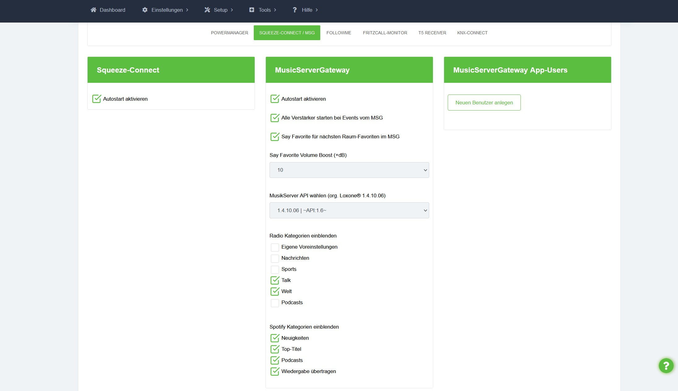

            Klicke auf die Grafik für eine vergrößerte Ansicht  Name: image.png Ansichten: 0 Größe: 849,0 KB ID: 372892​
            Nur mal so zum vergleich wie es aussieht wenn es richtig eingestellt ist.
            Zwei unterschiedlich User, keine Doppelnennungen etc.
            ​Klicke auf die Grafik für eine vergrößerte Ansicht  Name: image.png Ansichten: 0 Größe: 88,4 KB ID: 372893
            Ich würde generell erst mal das System auf einen sauberen Stand bringen.​

                    • 7710
                    #234
                    Rosenzuechter
                    Ich komme jetzt erst drauf was du genau vor hast...
                    Du willst das jeder Player unterschiedliche Nutzer hat, so das die Kids wenn sie auf die Zone in ihren Zimmer klicken direkt in ihrem Spotify Account sind.
                    Das geht nur wenn sie eigene User in der Config sind, wechselt man den Spotify-Account eines Users gilt das immer für alle Zonen.
                    Die unterschiedlichen Spotify Accounts werden nur je Config User gespeichert.
                    Ich bin mir nicht mehr ganz sicher, aber das ist auch beim org. MusikServer so passiert.
                    Somit müssen wenn du es so willst auch die Kids usw. einen eigenen Config/App User haben.

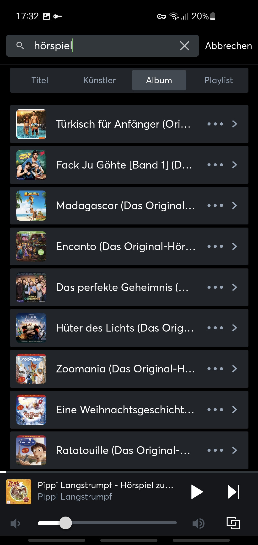

                        #236
                        Was mir noch aufgefallen ist.
                        Beim ersten mal wenn ich die Loxone App öffne und in den Musikbaustein gehe kann ich bei einer suche in spotify hinten auf die drei Punkte klicken und sagen jetzt abspielen.
                        Gehe ich dann in einen anderen Raum (also anderer Player) und drücke nochmal auf die drei Punkte nach einer Suche passiert genau nichts.
                        Wenn ich dann die App komplett schließe und wieder öffne kann ich genau einmal die drei Punkte wieder verwenden.
                        Ohne die Punkte kann man aber nichts starten. Sonst kann man nur ein Lied aus der Playliste anhören und nicht die gesamte Playlist.
                        Ist das alles bei dir auch so?
                        Anlage Foto damit du die drei Punkte und das ...> siehst
                        Zuletzt geändert von Rosenzuechter; 30.12.2022, 17:55.

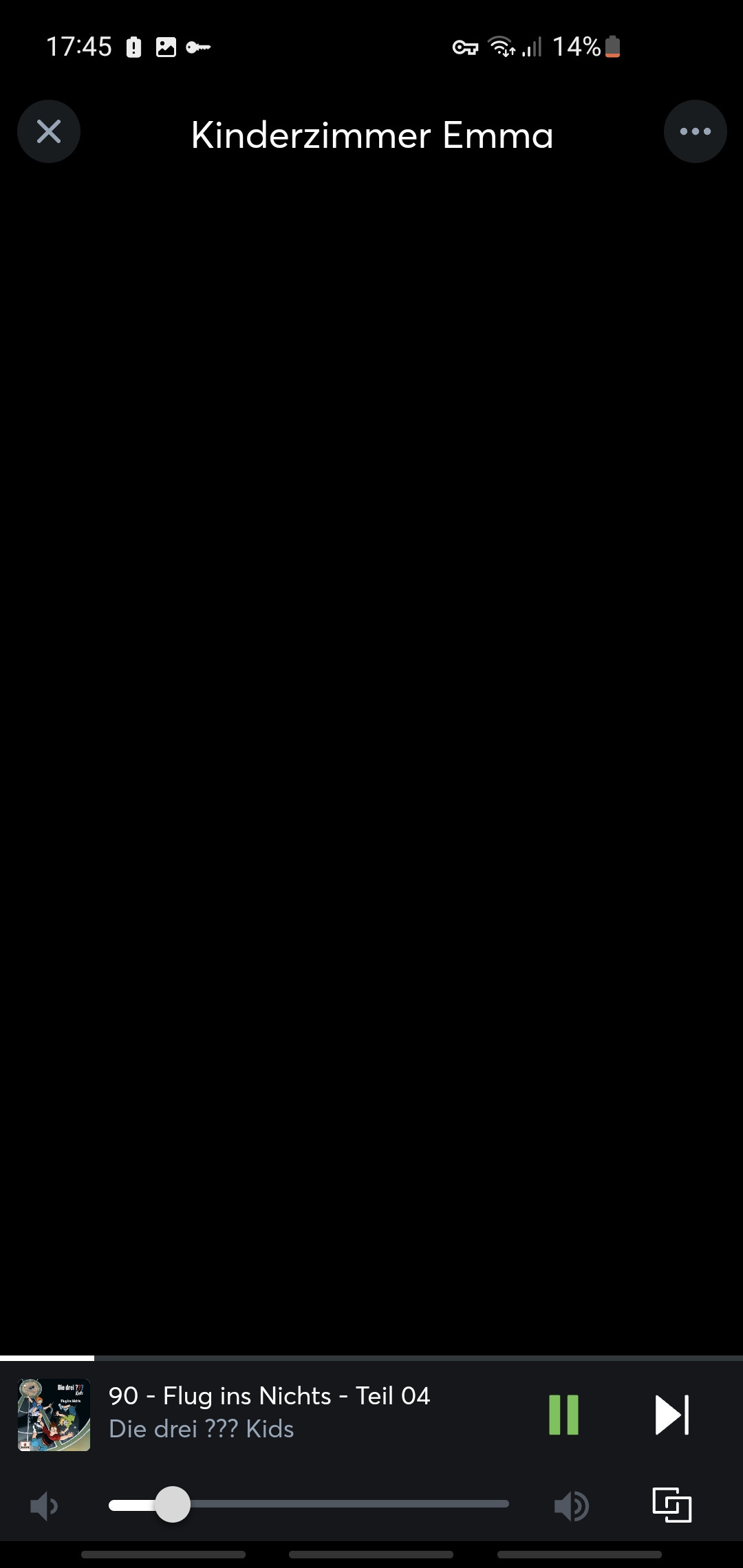

                          #237
                          Damit du es besser vestehst neuer Beitrag.
                          Das passiert auch oft ich klicke den Player an die Seite baut sich aber nicht auf.
                          Dann gehe ich zurück versuche es nochmal und die Seite baut sich auf.
