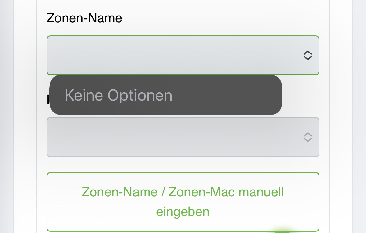

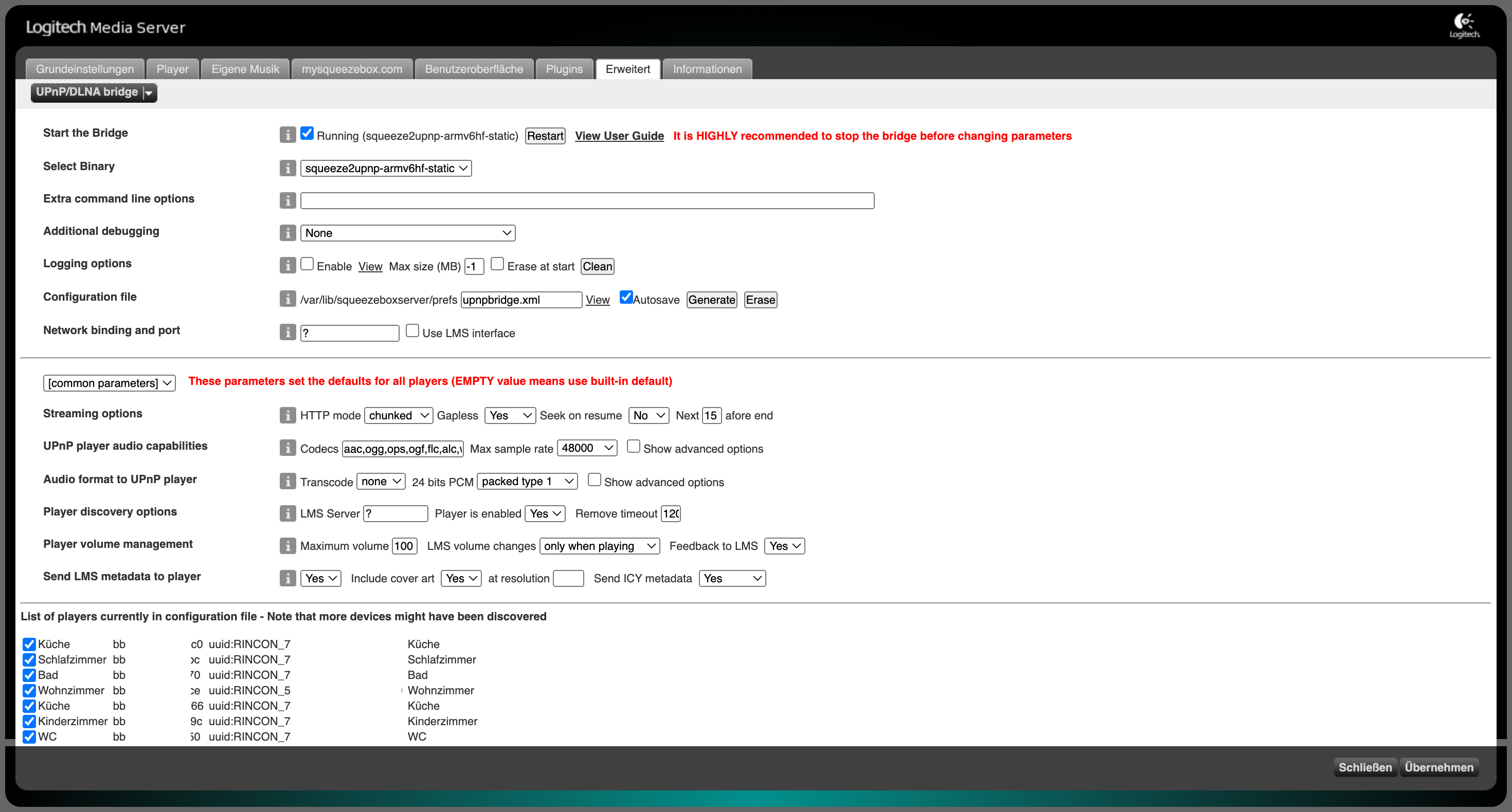

    Hallo zusammen!
    Sieht bisher nach super Software aus - trotzdem bekomme ich sie in Verbindung mit Sonos nicht zum Laufen.
    Auf dem Logitech Media Server sind die Sonos eingerichtet und bedienbar (laufen mit dessen Medien)... aber im MS4L (und in Loxone) ist dann leider Schluss. Da funktioniert weder "test" noch "leiser", noch "Stop" etc. pp für die externen Zonen.
    • Ich habe alles auf der neusten Version
    • auf einem 3er Raspberry PI
      ohne Soundkarte etc. pp
    • da alles auf 6 externen Sonos Zonen mit interner IP und Macadresse
Ansichten: 695
Größe: 117,4 KB
    Muss hier beim MusicServer App Sonos ausgewählt werden? Es geht nicht:
Ansichten: 568
Größe: 105,0 KB
    Besten dank & viele Grüße,
    Simon​​
      Nein, einfach Standard nutzen, diese Auswahl ist nur für Sonderfunktionen der einzelnen Geräte.
      Wenn die Symbole hinter den Zonennamen rot sind, dann hat er keine Verbindung zu den Geräten, Orange I'm Standby, Grün im aktiven Modus.
      Irgendwas ist nicht richtig eingebunden.

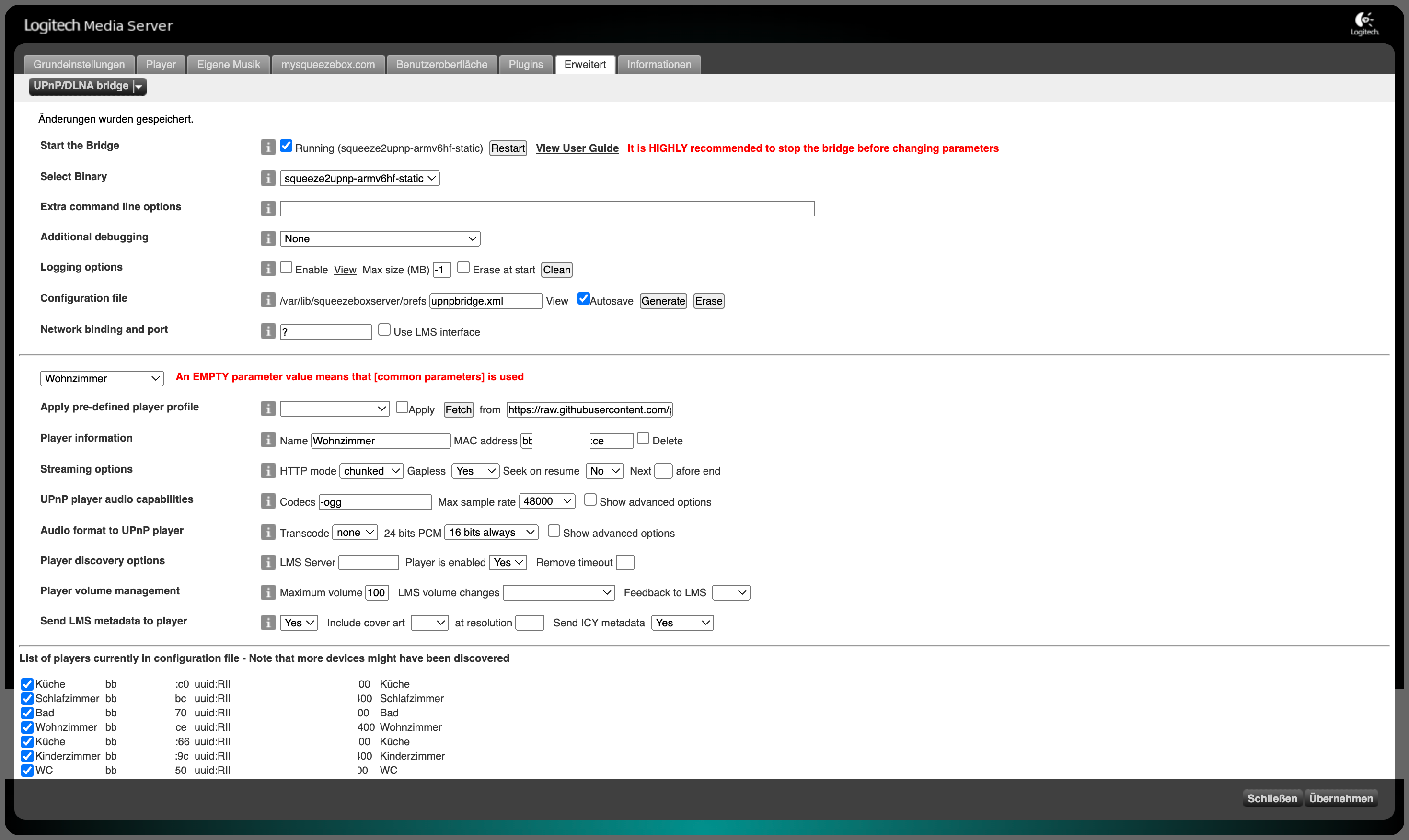

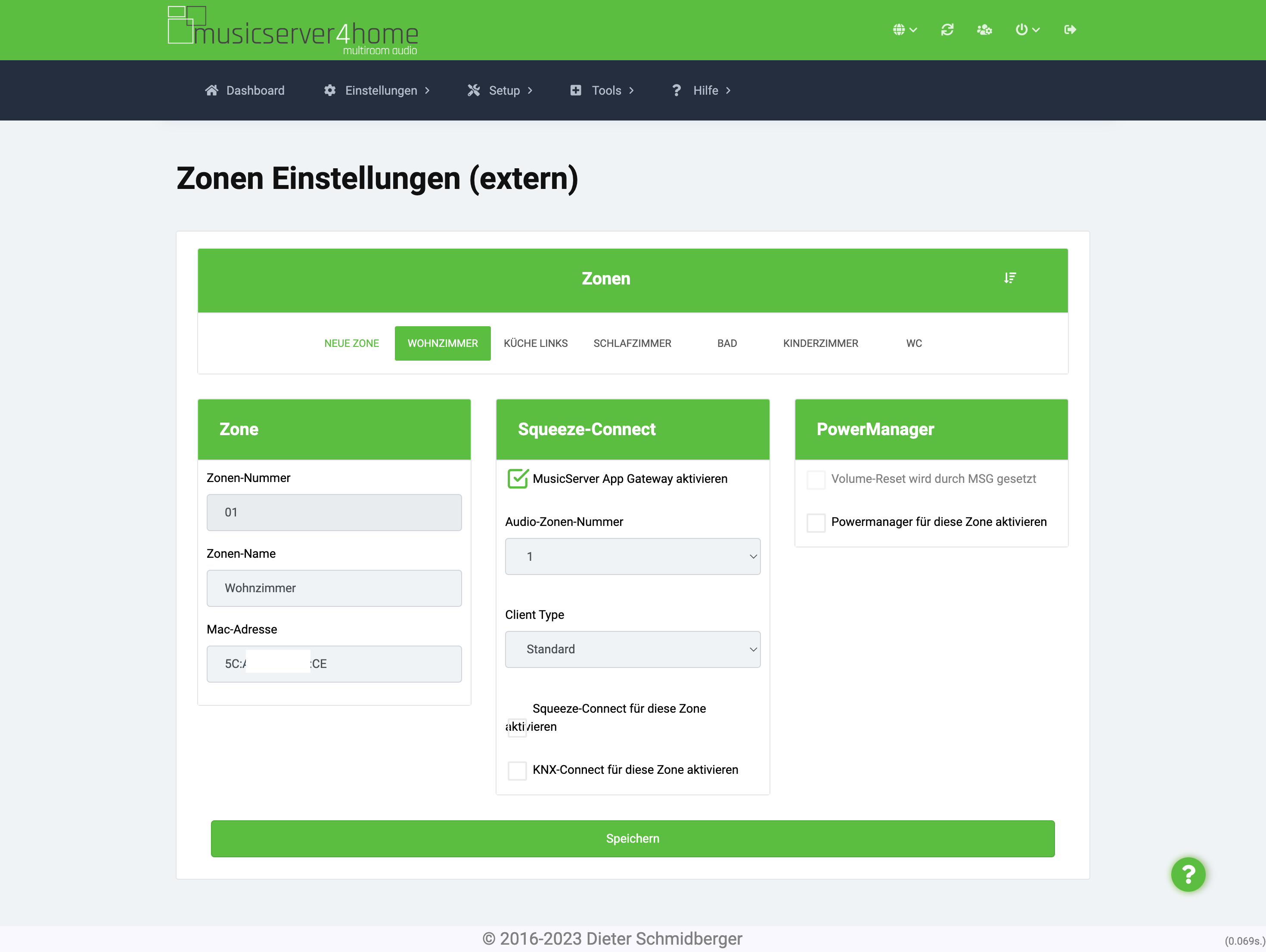

      hismastersvoice danke dir für das Angebot. Anbei die Screenshots. Ich habe die letzte Stunde noch damit verbracht alles noch einmal nach Anleitung zu machen.

        Da stellt sich doch die Frage warum du nicht die MAC -Adressen nimmt die dir Dopdown angeboten werden??
        Die MAC muss mus mit bb: anfangen, du hast die org. MAC der Sonos genutzt.
        • 24cx
          • 05.08.2018
          • 46
          #263
          Mir wurde und wird da nix angeboten :-)

          Ich habe jetzt die bb: Mac Adressen eingetragen und es funktioniert tadellos. Übrigens hatte ich das gleiche Problem bei Loxone - dort musste ich auch die Mac vom Raspberry Pi manuell eintragen, weil die nicht "angekommen" ist, wie im Handbuch geschrieben. Vielen Dank!
