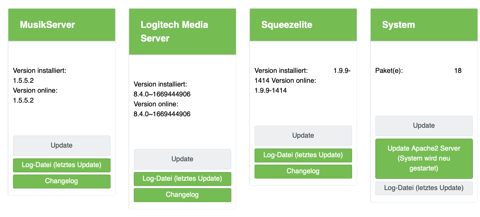

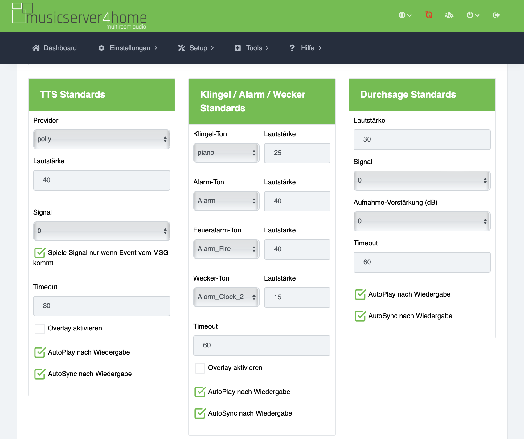

    bei mir setzt die Wiedergabe (Radio) nach einer Durchsage nicht fort.
    Was kann ich denn hier überprüfen, wo mein Fehler liegt?
    Es handelt sich um eine externe Zone, Sonos-Gerät via Airplay_Bridge_Plugin eingebunden.
    TTS wird durch Polly ausgeführt.
    Versionen sind jeweils die aktuellsten.
    Gruß Thomas

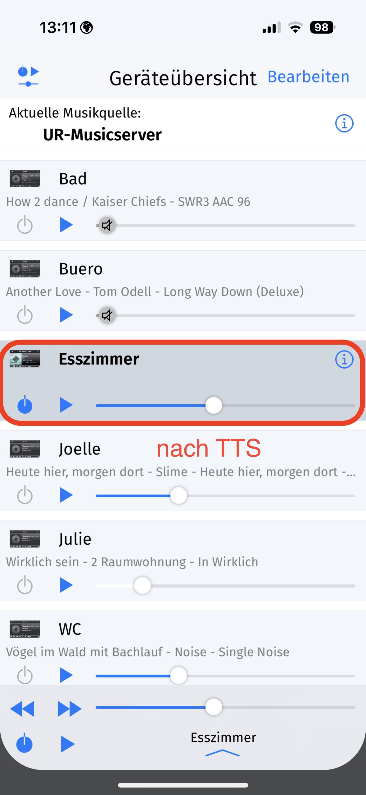

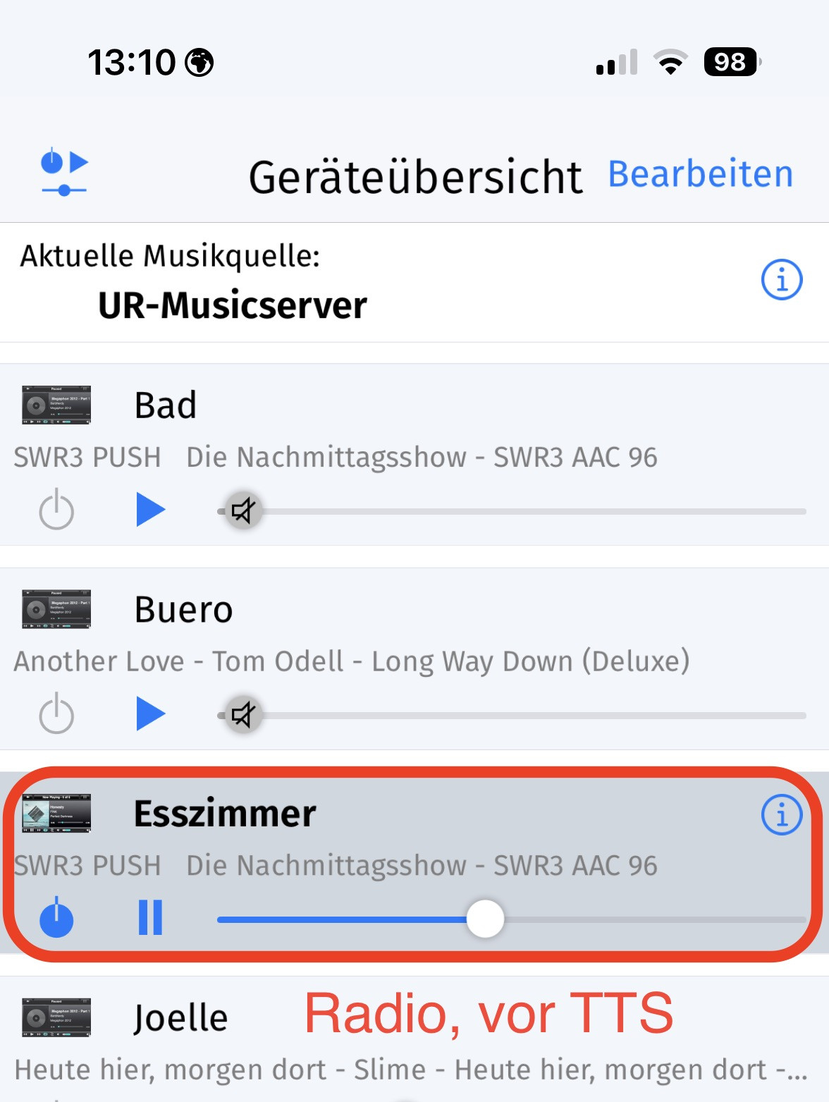

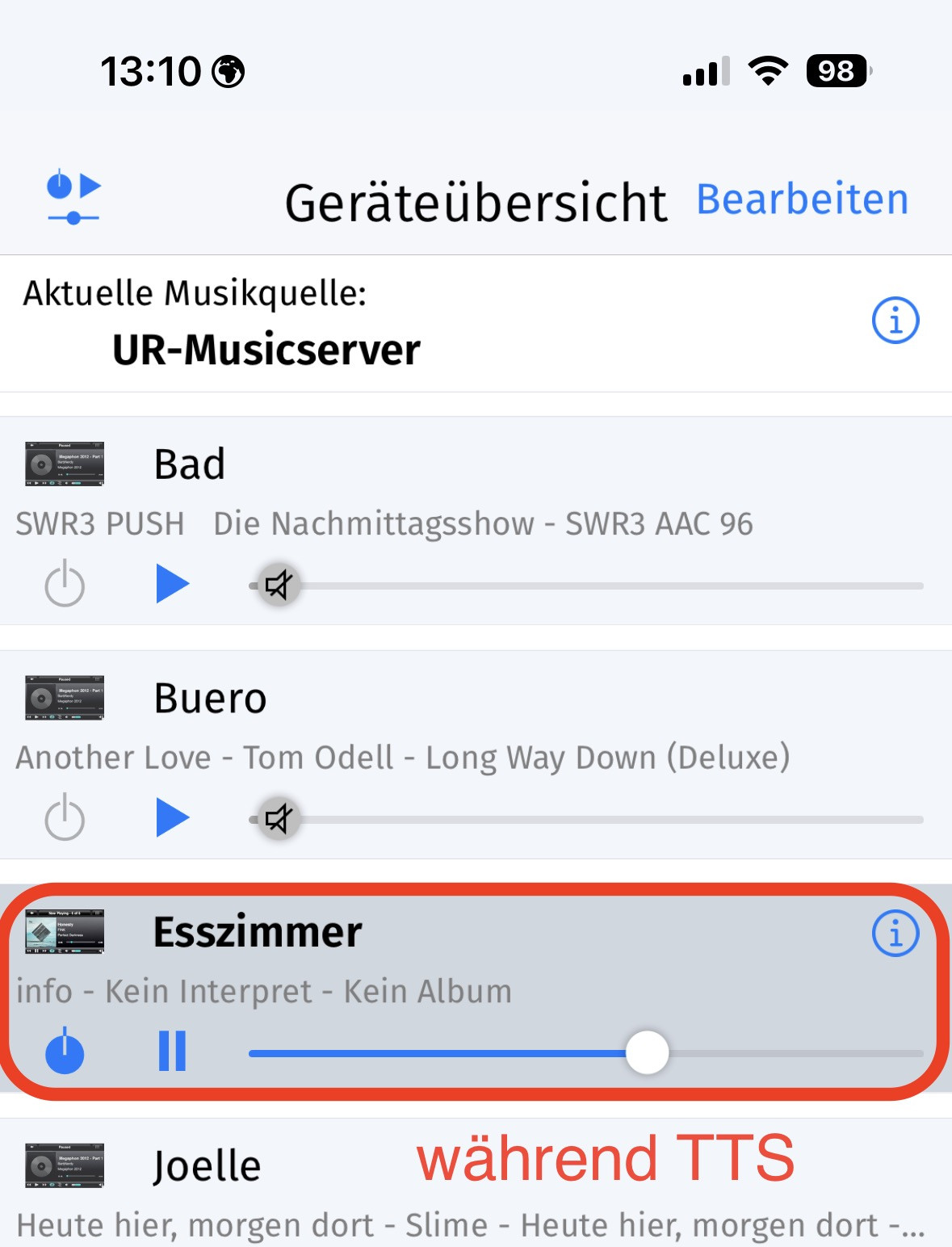

        hismastersvoice leider besteht nach wie vor dasselbe Problem.
        Also ich habe meine 3 Sonos Boxen jetzt via UPnP eingebunden ... der Vorteil ich kann nun (wieder) auch die Hardwarelautstärkeknöpfe verwenden.
        Aber nach wie vor, wird nach einer TTS Ansage die Wiedergabe nicht fortgesetzt, obwohl die Option aktiviert ist.
        Anbei mal paar Screenshots vom Verhalten. Wenn ich irgendwelche Logs etc. liefern soll, immer gerne.
        Gruß Thomas

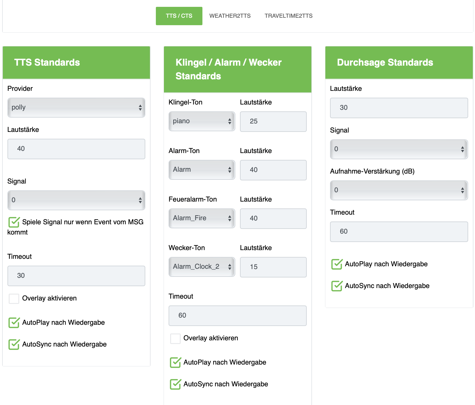

          • 2192
          hismastersvoice hab das auch gerade auf meinen internen Zonen getestet und hier habe ich dasselbe Phänomen, dass nach einer Durchsage/TTS die Wiedergabe nicht fortgesetzt wird. Es scheint also nichts mit dem Plugin zu tun zu haben.
          Ich hab die Optionen auch alle mal deaktiviert und reaktiviert.
          Was kann ich denn noch ausprobieren, um meinen Fehler zu finden.
          Gruß Thomas

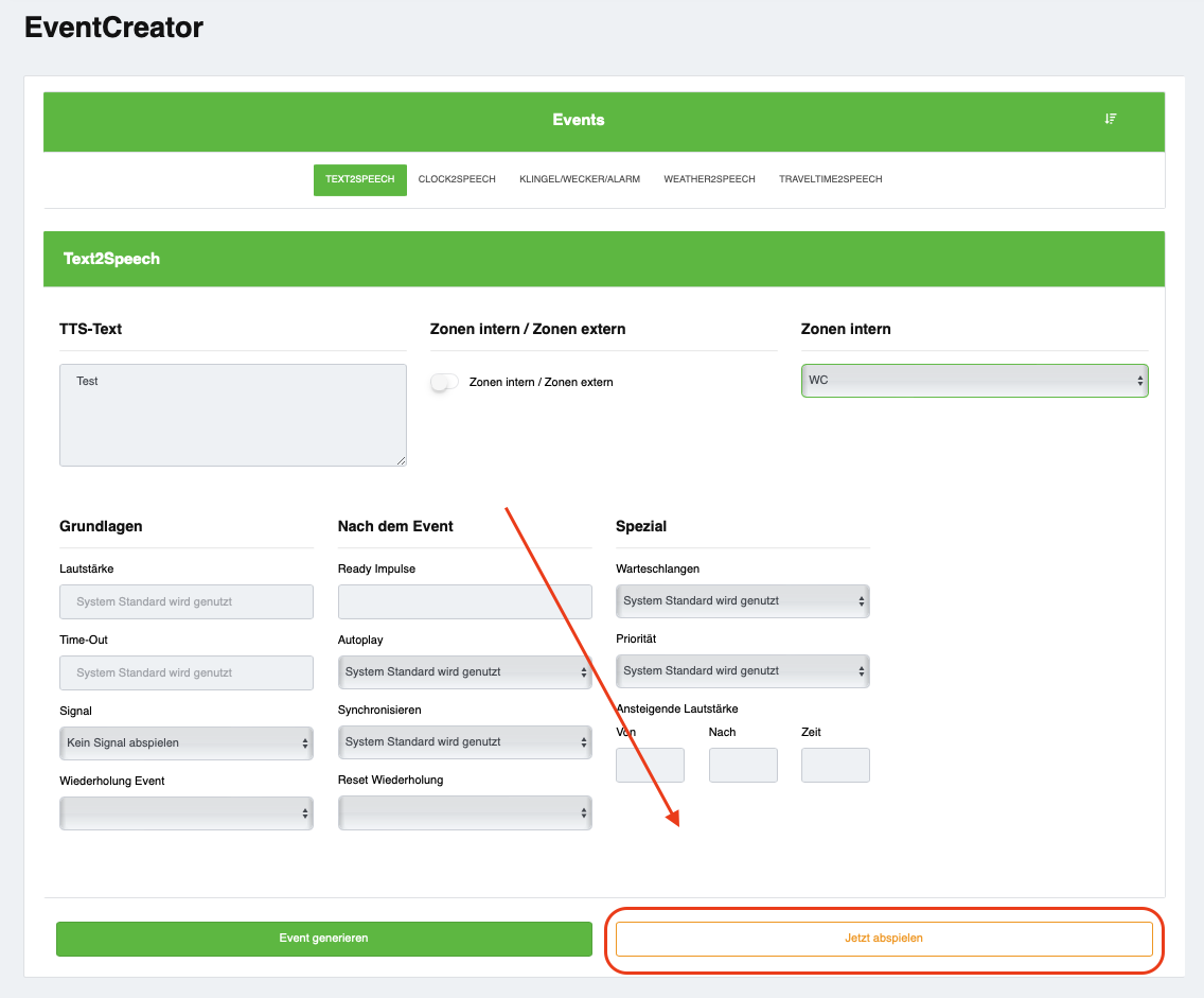

              • 2192
              Mel culpa!
              Ich nutze eigentlich ausschließlich URLs (zB: /event/event_s.php?type=tts&text=Post da&zone_ext=1&signal=1).
              Ich kann das Ganze auch im EventCreator nachstellen.
              Gruß Thomas
