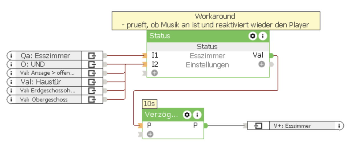

          Weiß gar nicht, wieso ich nicht schon vorher drauf gekommen bin, ich habe mir jetzt einen simplen Workaround gebastelt, der den Player einfach wieder reaktiviert, wenn vorher Musik lief.
Name: Bildschirmfoto 2024-03-26 um 09.41.04.png
Ansichten: 307
Größe: 57,9 KB

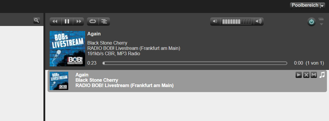

            Ich hab das gleiche Problem mit einer externen Squeezelite Zone:
            Es spielt ein Radio-Stream über ein Favorit:
            Klicke auf die Grafik für eine vergrößerte Ansicht  Name: image.png Ansichten: 0 Größe: 76,0 KB ID: 433189

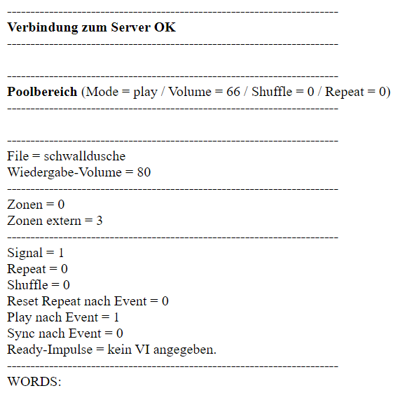

            Dann spiele ich das Event über den Browser, was einwandfrei funktioniert:
            https://ms4h//event/event.php?type=ring&file=schwalldusche&zone_ext=3&zone=0&vol=80&autoplay=1&signal=1
            Klicke auf die Grafik für eine vergrößerte Ansicht  Name: image.png Ansichten: 0 Größe: 35,6 KB ID: 433190

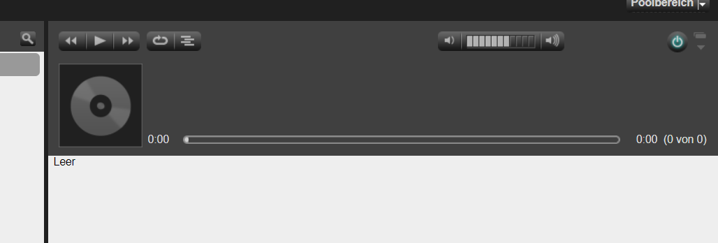

            Danach ist die Playliste weg und der Player spielt auch nichts mehr:
            Klicke auf die Grafik für eine vergrößerte Ansicht  Name: image.png Ansichten: 0 Größe: 20,5 KB ID: 433191
            Da die Playliste weg ist bringt es auch nichts manuell auf "Play" zu klicken. Scheint mir fast so, als ob der die Playliste nicht korrekt wieder herstellt nach dem Event?​

              Ich habe jetzt noch einmal etwas mehr getestet - auch mit einer "normalen" Playlist aus lokalen MP3s bleibt der Player nach dem Event stumm und die Playliste ist leer.
              Wenn ich mir das File "/var/www/event/event.php" anschaue, dann wird an die entsprechenden Zonen ab Zeile 938 zwar ein "Play" geschickt, aber das läuft natürlich ins Leere, wenn die Playliste leer ist. Eine Stelle, wo die Playliste rekonstruiert wird, finde ich nicht.
              hismastersvoice Hast Du noch irgendeine Idee wo ich/wir suchen könnten?
              MS4L, LMS und Squeezelite sind auf dem aktuellsten Stand.
              Meine Projekte:
                • 7710
                Die Frage ist ob er sie überhaupt speichert...
                Ist das Playlisten Verzeichnis /home/music und darf music darin schreiben?
