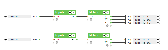

      Hallo zusammen
      Bei mir läuft alles soweit einwandfrei, habe allerdings Probleme bei der Belegung des T5 Receivers. Gemäss MS4H-Handbuch benötigt es in der Loxone Config zwei Impulsgeber. Wenn ich diese reinziehe habe ich aber keinen "Disp"-Eingang, welchen ich invertieren kann, sondern lediglich ein "Off".
Ansichten: 920
Größe: 19,6 KB
      Kann mir jemand sagen, was ich falsch mache? Gab es da seitens Loxone ein Anpassung des Bausteins, denn im Baustein-Beschrieb von Loxone gibt es keinen "Disp"-Eingang.
      Verwende ein Raspberry 4 mit MS4H 1.5.5.9, LoxConfig V 14.2.6.16
      Vielen Dank für die Unterstützung.
        Du machst nichts falsch, Loxone hat anscheinend wieder mal den Namen des Eingangs geändert.
        So wie du es jetzt hast funktioniert es auch, habe es gerade getestet.
        Zeiten 0,/0,3Sek. und dann geht es auch am Off.

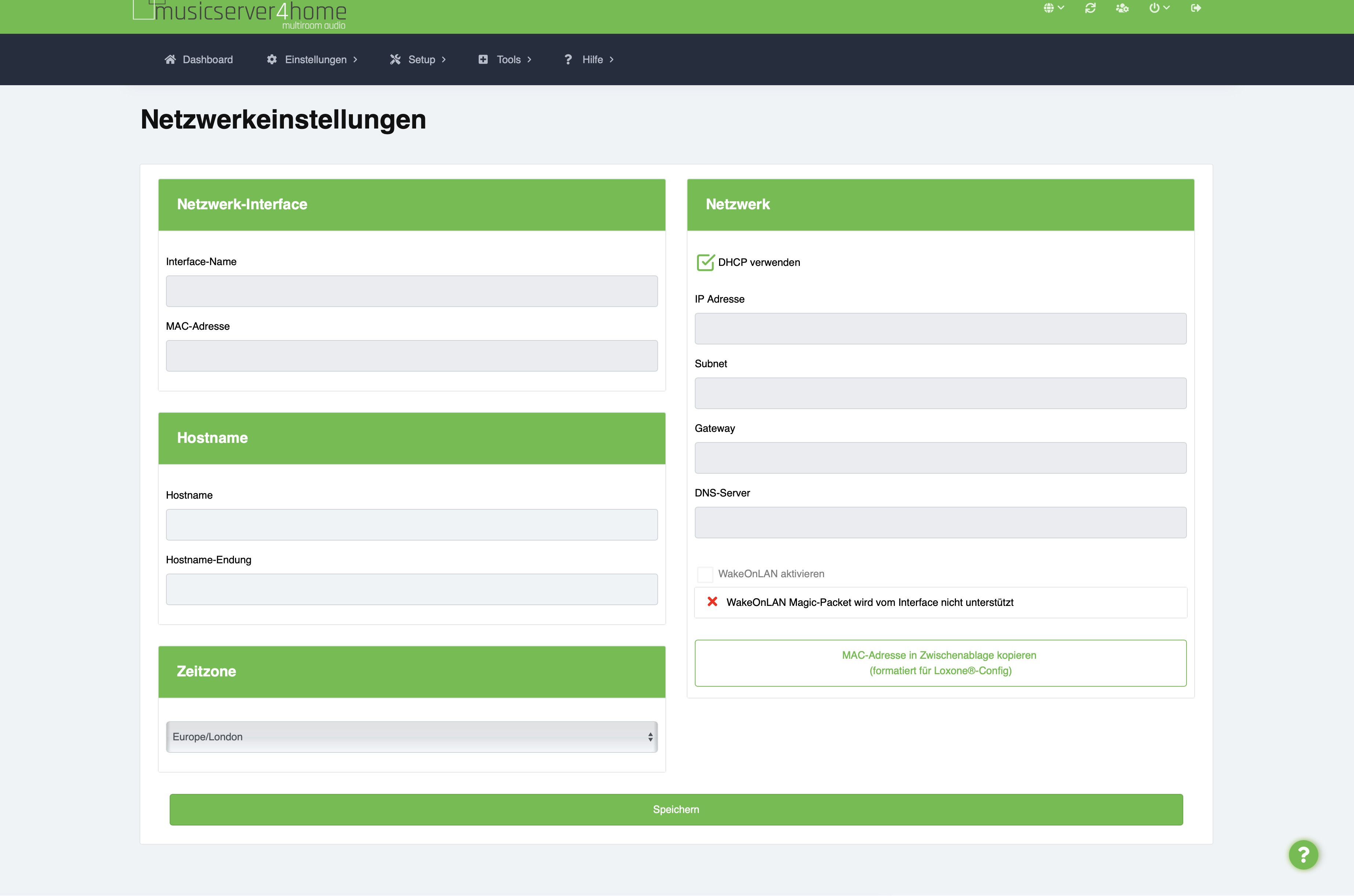

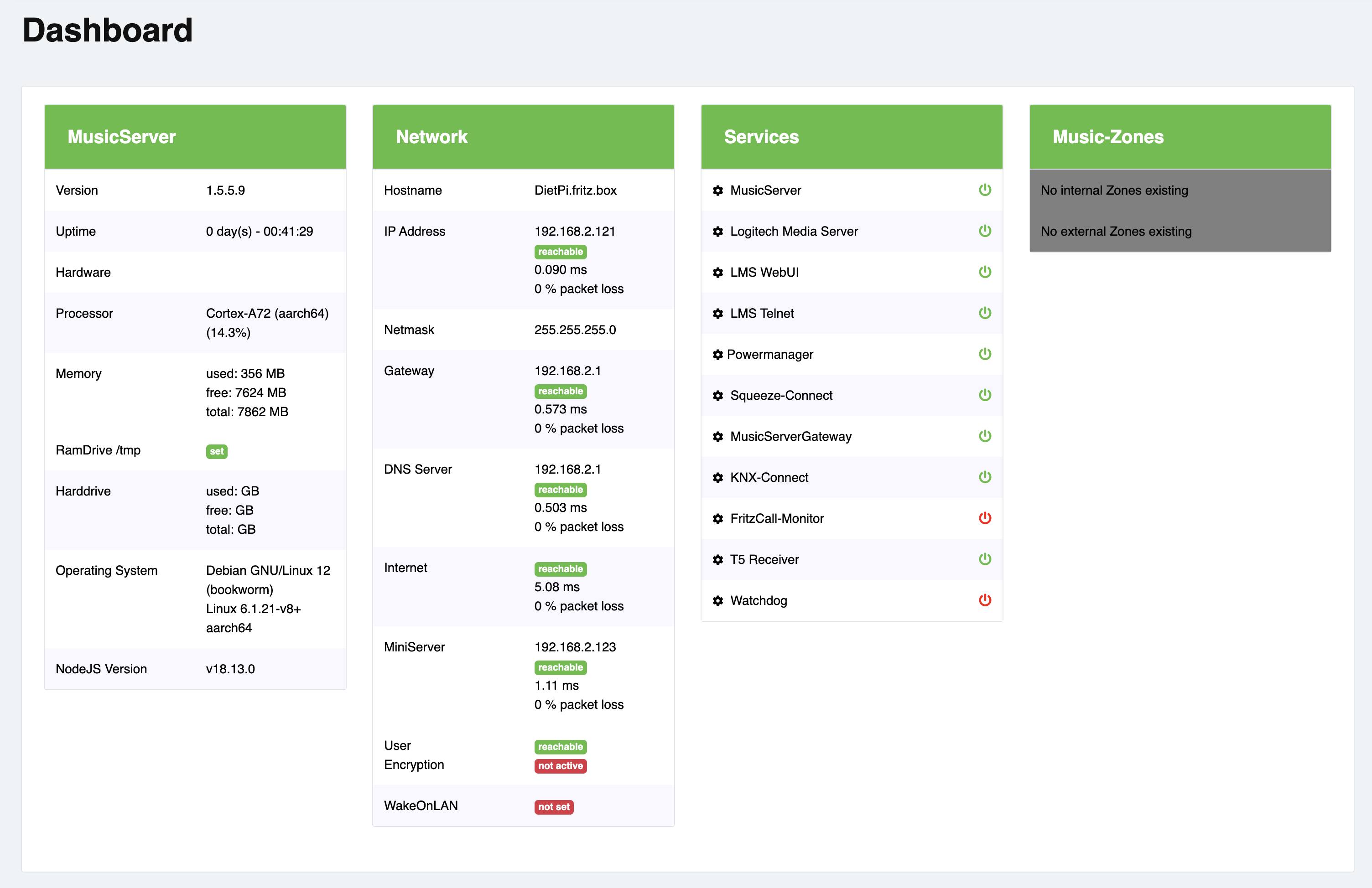

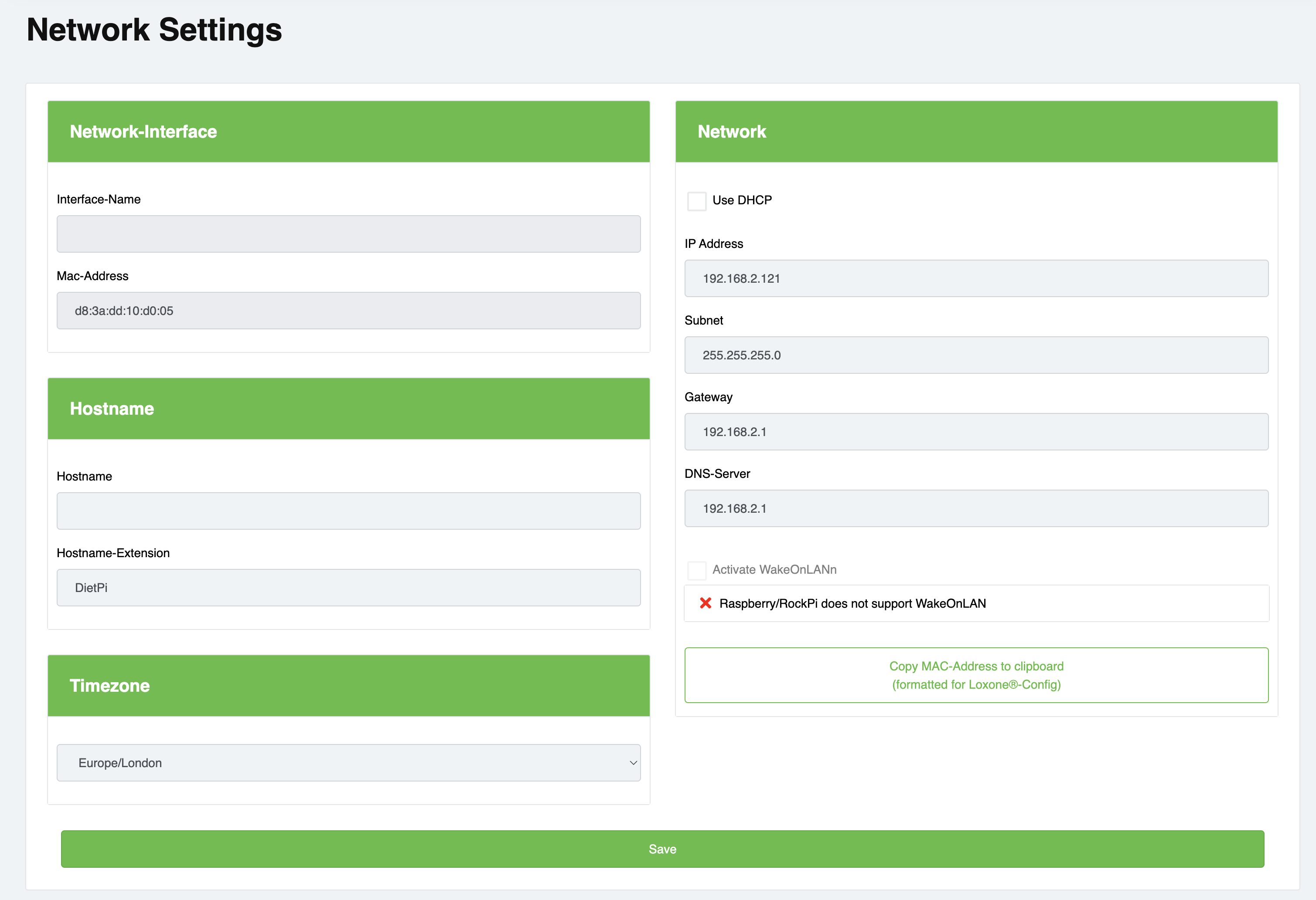

      Moin zusammen!
      Also:
      Alles nun nochmal neu gemacht und bin jetzt im WebUI:
      Klicke auf die Grafik für eine vergrößerte Ansicht  Name: Bildschirmfoto 2023-09-18 um 13.11.44.png Ansichten: 0 Größe: 170,8 KB ID: 403963
      DHCP ausgeschaltet und feste IP vergeben
      Support-Data wie folgt:

      Klicke auf die Grafik für eine vergrößerte Ansicht  Name: Bildschirmfoto 2023-09-18 um 13.18.53.png Ansichten: 0 Größe: 336,7 KB ID: 403965
      Nun werde ich mal nen Reboot machen ...
      Zuletzt geändert von NilsG; 18.09.2023, 13:28.

      #275
      Gleiches Spiel - nicht erreichbar!
      ein LAN-Scan nach IP- bzw. MAC-Adressen zeigt mir den auch nicht an
      Was tun?!
      Zuletzt geändert von NilsG; 18.09.2023, 13:43.
        Das mit dem Fehler liegt recht sicher an Debian Bookworm, der behandelt das Netzwerk anders als Debian bisher.
      • NilsG
        NilsG kommentierte
        FritzBox IP hab ich schon rausgenomen - ohne Erfolg
        Werde berichten; aber erst wieder nächstes WE
        Auf Messe 😇
      • NilsG
        NilsG kommentierte
        hismastersvoice DAS war der richtige Tip - mit Debian klappt's nun.
        DANKE!

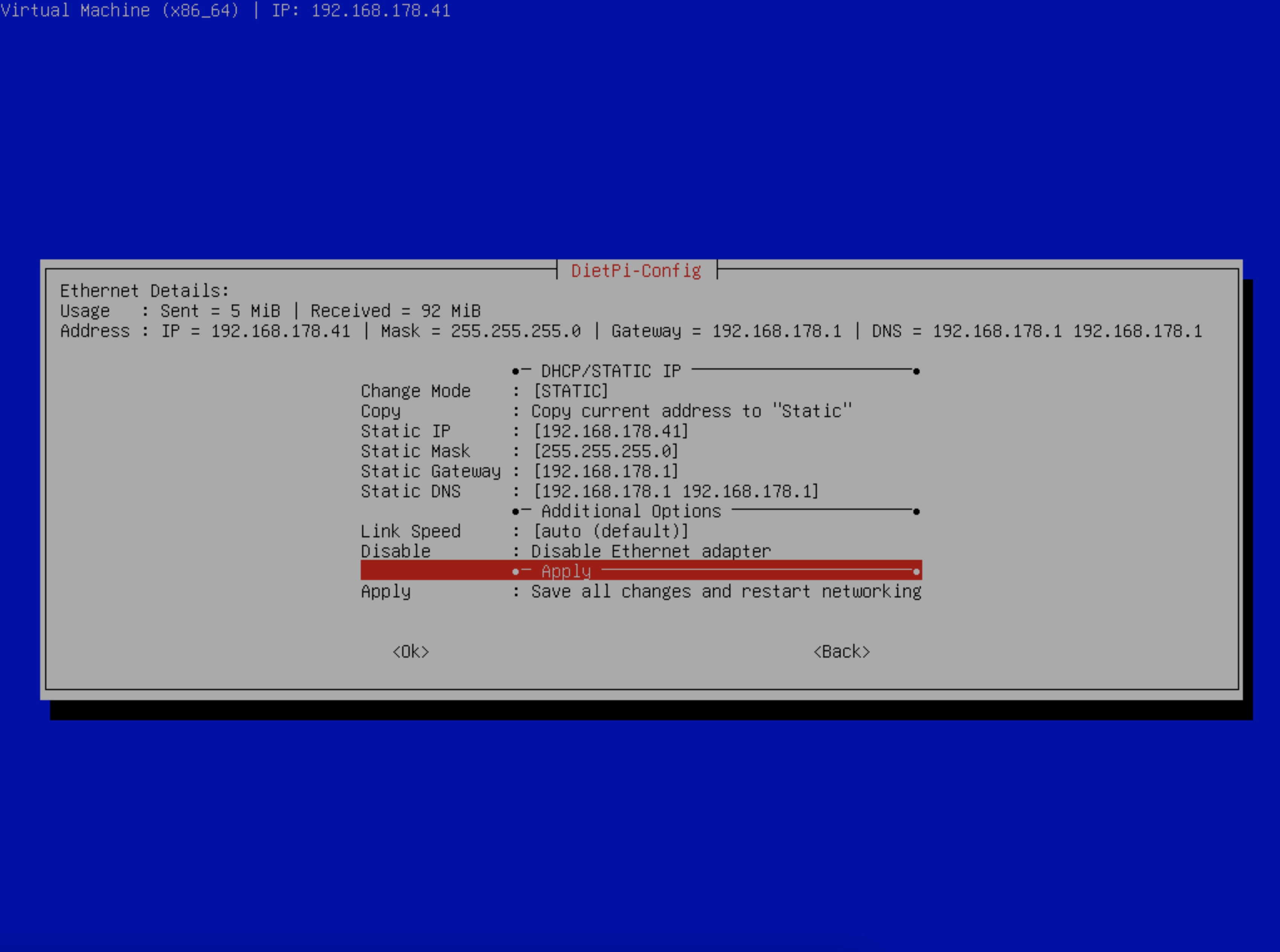

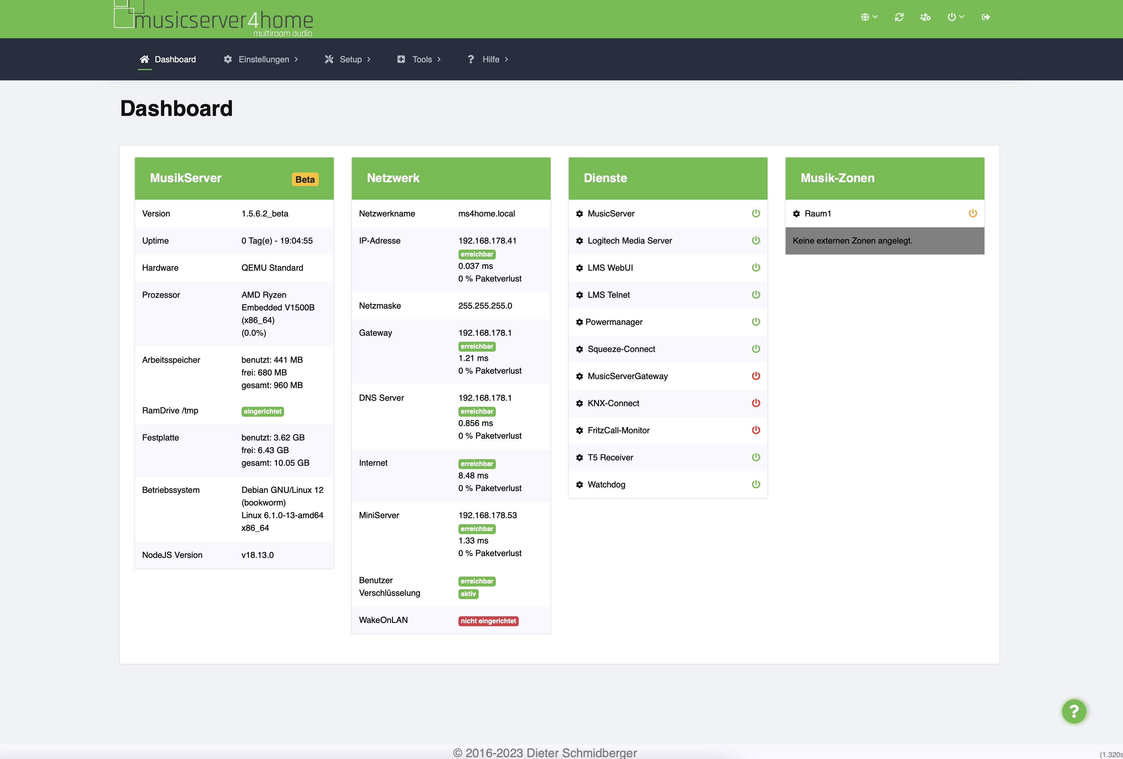

    • Robin W.
      • 29.03.2023
      • 5
      #276
      nachdem ich mit dem normalen Audioserver unzufrieden war, habe ich nun das MS4H eingerichtet und habe es bis zur Musikwiedergabe geschafft ausgelöst über den LMS.
      Loxone Config 14.3.8.28
      MS4H 1.5.6.2_beta
      DietPi 8.23.3
      (Debian GNU/Linux 12 (bookworm)
      Linux 6.1.0-13-amd64 x86_64​)
      Synology 1621xs
      CSL 7.1 USB Soundkarte
      Aktuell ist eine interne Zone eigerichtet und es soll noch eine dazu kommen. Externe Zone, wie Sonos Geräte soll es NICHT geben.
      Das Problem:
      Im Dashboard erscheint für mich alles in Ordnung und über den LMS kann ich auch schon die Musik starten. Jedoch wird der MS4H als Audioserver in der Config rot angezeigt.
      Ich habe die Config mit IP und MAC schon in den Miniserver gespeichert und alle Dienste neu gestartet im MS4H.
      Das Handbuch habe ich rauf und runter gelesen ich komme nicht drauf.
      Die einzige Sonderheit war, wenn ich die IP im MS4H auf statisch gestellt habe und den Neustart des MS4H durchgeführt habe, dann war der Ethernet Anschluss auf OFF im DietPi. Dann wieder eingeschaltet und es war im DietPi auf Static.
      Im MS4H steht es dann nach dem Neustart auf DHCP...
      Im DietPi auf Static und in der FritzBox ist es auch auf Statisch eingestellt.
      Ich habe die Befürchtung, dass es eine Denkfehler in der Config ist oder eine Einstellung im MS4H.
      Liegt es dem DietPi, da dieses auf einer Bookworm Version von Debian basiert. Soll ich es mit einem anderen DietPi Version probieren?
      Ich freue mich auf euer Feedback ich komme da einfach nicht weiter.
      • Robin W.
        Robin W. kommentierte
        Danke euch für die Antworten. Azubi Fehler.
        Habe jetzt auch alles als MusicServer probiert und es scheint trotzdem nicht zu funktionieren. Liegt dann vermutlich an dem Debian Bookworm? hismastersvoice Ich werde es dann mit Bullseye probieren und wenn das nichts bringt, dann kaufe ich einen NUC oder Raspberry.
        Wann würde denn die V2 erscheinen?
        Da ich absolut begeistert bin, von dem was auf die Beine gestellt wurde, würde ich gerne diesem Projekt eine Spende hinterlassen. Gibt es da eine Möglichkeit?
        Zuletzt geändert von Robin W.; 03.11.2023, 18:55.
        Ja, das liegt an Bookworm, er installiert ein zu neues NodeJS, und damit geht der v1 nicht.
        Die v2 ist zu 98% schon länger fertig, da ich aber in der Firma ein großes Projekt übernommen habe, und wenig Zeit hatte, habe ich es noch nicht released. Das Projekt ist in den Entzügen, und es kommen die kalten Tage, da kann man sich wieder mehr darum kümmern.
        Denke mal das ich es noch dieses Jahr fertig bekomme.
      • Robin W.
        Jetzt läuft alles und ich habe diesen Hinweis jetzt auch im Handbuch gefunden.
        Danke!!!

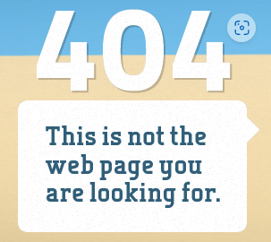

        #282
        Moin zusammen,

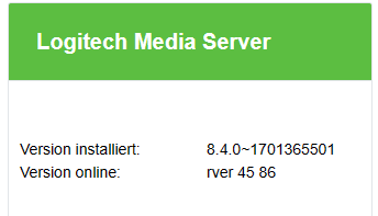

        was bedeutet das?
        "rver 45 86"
        Klicke auf die Grafik für eine vergrößerte Ansicht  Name: image.png Ansichten: 0 Größe: 5,7 KB ID: 414061
        Wenn ich das Update anstoße, läuft zwar irgendwas, aber danach ist es wieder verfügbar.
        Sind die Update-Dateien noch dort wo sie sein müssten?
        Und: Wenn ich auf "Changelog" klicke, existiert die Seite nicht mehr:
        Klicke auf die Grafik für eine vergrößerte Ansicht  Name: image.png Ansichten: 0 Größe: 48,2 KB ID: 414063
        Gruß Sebastian​​​
        Zuletzt geändert von Sebastian; 10.12.2023, 12:25.
          da habe sie wohl schon wieder was an der Seite geändert...
        • NilsG
          NilsG kommentierte
          Moin!
          Das wollte ich auch gerade posten - da klemmt was

        Ich wollte eine Neuinstallation auf einem DietPi durchführen und kann den Logitech Media Server aus einem ähnlichen Grund nicht installieren. Es scheint, dass die Struktur des Changelogs im GitHub-Repo sich leicht geändert hat, weshalb dieser reguläre Ausdruck diese "rver 45 86" statt einer tatsächlichen Versionsnummer abruft.
        Betroffene Zeilen im Installationsskript:
        readarray -d '' -t cls < <(wget -q -O- https://github.com/Logitech/slimserver | grep -Eo 'Changelog.*?' | cut -f1 -d'.' | sed 's/Changelog//')
        max=0
        for v in ${cls[@]}; do
            if (( $v > $max )); then max=$v; fi;
        done
        url=$(wget -q -O- https://github.com/Logitech/slimserver | grep 'Changelog'$max)
        url=${url#*href=\"}
        url=${url%%\">*}
        base_version=$(wget -q -O- https://github.com/${url} | awk '{if(/Version /) print $2}' | sed 's/\\/ /g')
        base_version=${base_version#*\"v}
        base_version=${base_version%%\"*}​
        Fehlermeldung im Installationsskript:
        install.sh: line 583: ((: update" > 8 : syntax error: invalid arithmetic operator (error token is "" > 8 ")
        install.sh: line 583: ((: class="Link--secondary" > 8 : syntax error: operand expected (error token is ""Link--secondary" > 8 ")
        install.sh: line 583: ((: href="/Logitech/slimserver/commit/caeb07ffba22563ebf1fb523a4a3301775c33c59">Changelog > 8 : syntax error: operand expected (error token is ""/Logitech/slimserver/commit/caeb07ffba22563ebf1fb523a4a3301775c33c59">Changelog > 8 ")
        install.sh: line 583: ((: update</a> > 8 : syntax error: operand expected (error token is "/a> > 8 ")
        Download LogitechMediaServer... logitechmediaserver_rver_8.3.1_all.deb
        45_all.deb
        86_all.deb
        nightly                                                                       100%[==============================================================================================================================================================================================>]  10.92K  --.-KB/s    in 0.001s
        Download LogitechMediaServer - OK​
          • 7710
          #284
          Ja, die Seite wurde über Nacht kpl. geändert...
          Jetzt stehen alle Versionen auf einer Seite und nicht wie gewohnt alle zusammen
          Werde ich mir heute mal anschauen wie ich das auslese.
          • Sebastian
            Sebastian kommentierte
            Super, vielen Dank dir :-)
            Habe übrigens festgestellt, dass mit dem vorherigen Update auch meine UPnP-Bridge sowie die AirPlay-Bridge in dem Zuge ausgesetzt wurden. Der LMS hat so getan, als wenn die nie aktiv waren.
          • 7710
          #285
          Version 1.5.5.10 sollte das Problem lösen...
          • Sebastian
            Funzt wieder alles, danke.
