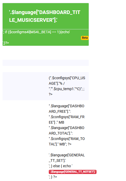

    Bei mir wird das MS4H-Webinterface nach der Installation nicht richtig angezeigt. Als wenn PHP nicht richtig installiert ist.
    Habe die Installation schon 2x neu aufgesetzt. Vielleicht hat ja jemand eine Idee :-)

      Moin Zusammen,
      ich hab das gleiche Problem. Ich habe es auch schon mehrfach versucht heute. Ich der Anleitung steht Bullseye aber ich finde keine Bullseye Version mehr. (Rasp 5) Ich denke es liegt bei mir daran. Das nur zur Info.
      Es gibt für den Raspi5 kein Bullseye also aktuell nicht kompatibel.

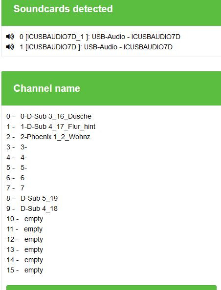

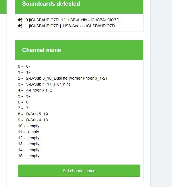

        Hatte schonmal jemand das Phänomen, dass sich die Kanalzuordnung selbstständig verschoben hat?
        Zunächst zu meinem Setup:
        Proxmox mit Dietpie-VM und MS4H -> USB Hub (kann lt. Beschreibung MTT)-> 2 USB Soundkarten 1x Wondom KAB9, 1x CSL 7.1
        Hab mir die Kanalnamen mit Steckerpinbelegung im Soundcard-Setup beschriftet. -> Pinnummer am Stecker + Raum
        Jetzt hatte ich schon mehrfach den Fall, dass sich die Kanalzuordnung verschoben hat allerdings nur bei dem KAB9 (Device 0)
        Als Beispiel: Ich schalte per KNX Taster den Player für Wohnzimmer an, Rückmeldung auf Taster alles ganz normal, Player läuft, jedoch spielt die Musik auf einmal im Bad.
        Neustart durchgeführt, bleibt verschoben.
        Jetzt habe ich die Kanäle wieder so in den Zonen zugeordnet damit das Ganze wieder läuft wie es soll.
        Das hatte ich jetzt schon öfter, allerdings nur sporadisch und konnte ich auch (noch) nicht gezielt reproduzieren.
        Was ich jedoch jetzt dokumentieren konnte ist wohin sich die Kanäle verschoben haben.
        Kanal 2 wurde zu Kanal 0
        Kanal 3 wurde zu Kanal 1
        Kanal 4 wurde zu Kanal 2.
        (hab im moment noch nicht mehr Lautsprecher angeschlossen)
        -> heisst in der Zone, in der Ursprünglich Kanal 2 eingestellt war musste ich auf Kanal 0 ändern usw. damit am richtigen Lautsprecher wieder was geht.
        Das ganze hatte ich aber auch schon genau umgekehrt und es war wieder so wie nach der Installation.
        Hab den MS4H schon etliche male neu aufgesetzt in der anfänglichen Experimentierphase und dieses Phänomen hatte ich das eine oder andere mal, dachte aber immer das kam durch das gelegentliche Umstecken am USB.
        Ist das bekannt und ich bekomms nicht gebacken oder bin ich da ein Einzelfall? ^^
        Falls noch mehr Infos gewünscht sind, reiche ich gerne nach.
          Innerhalb der Soundkarte eigentlich gar nicht möglich. Defekt an der Soundkarte würde ich vermuten.

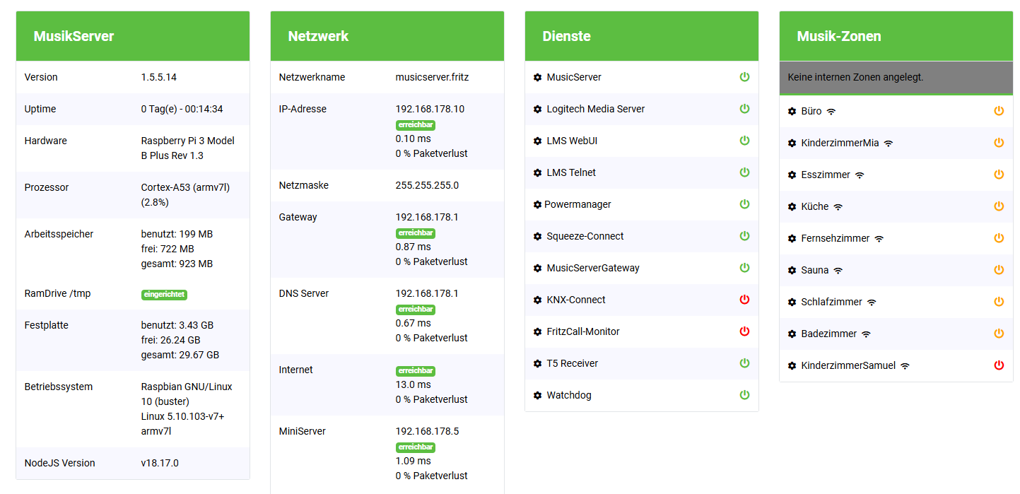

        ich habe am Montag das neue Update der Loxone Config installiert, 15.3
        Seitdem zeigt in der Loxone Config der Musicserver 'offline'
        Das Phänomen hatte ich bislang noch nicht.
        ich habe auch sowohl Loxone Config als auch MS4H schon mehrfach neu gestartet, leider ohne Erfolg.
        • Versionen
          • MS4H 1.5.5.14
          • Lox Config 15.3
        • Hardware
          Raspberry Pi 3B+
          keine internen Zonen, keine Soundkarte
        • Zonen intern Anzahl: 0
        • Zonen extern Anzahl: 9 (Alles Sonos Boxen Play1
          Wie wurden diese angebunden WLAN, intern, selbes Subnet wie MS4H und Miniserver
        • Software Versionen MS4L 1.5.5.14 / LMS 9.1.0~1733290377 / Squeezelite 2.0.0-1504
        Hat jemand eine Idee, was passiert sein kann?
        Der LMS selber funktioniert fehlerlos, nur Loxone erreicht ihn nicht mehr
        Klicke auf die Grafik für eine vergrößerte Ansicht  Name: image.png Ansichten: 0 Größe: 48,5 KB ID: 448517
        Klicke auf die Grafik für eine vergrößerte Ansicht  Name: image.png Ansichten: 0 Größe: 125,9 KB ID: 448518
        Vielen Dank
        Martin

          Sorry, falscher Alarm... der MS4H war nun ca. 48 Stunden nicht erreichbar, und kaum habe ich den Post hier beendet, ist er auf einmal wieder online.
          Sehr seltsam, aber gut dass er wieder da ist

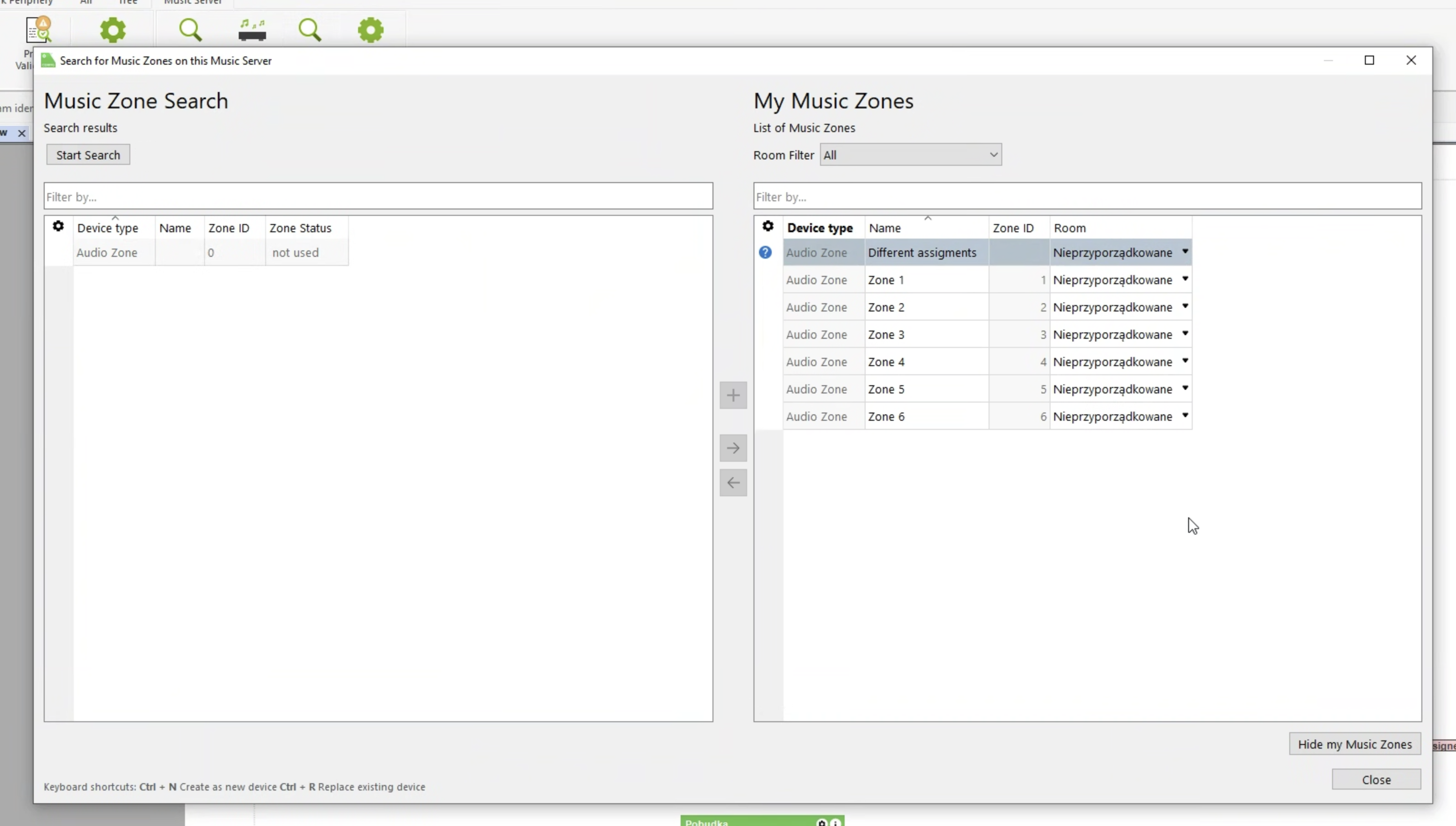

                  ab welcher Version von MS4H funktioniert dieser mit Loxone Firmware 15.3? Läuft das Ganze jetzt wieder?
                • c4yc0
                  • 08.02.2024
                  • 18
                  #328
