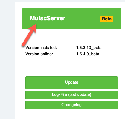

      Grad beim Update einen Typo entdeckt...

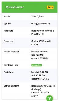

Ansichten: 736
Größe: 21,5 KB
      Grüße!
        Danke... gefixt... Kommt mit dem nächsten Update...

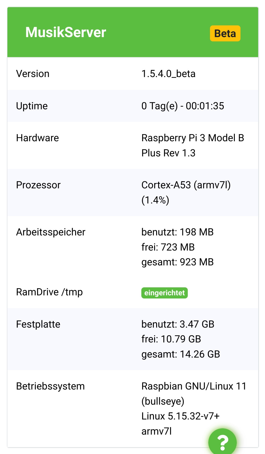

      Moin,
      bei mir wird "Update Apache2 Server" als verfügbar angezeigt, Version 1.5.4.0 beta.
      Wenn ich das Update ausführe, startet der MS4H direkt neu.
      Danach ist das Update immer noch verfügbar.
      Sebastian

        Bei mir ist es schon ein paar Mal vorgekommen, dass der MS4H nach dem Apache-Update komplett eingefroren ist. Da hilft nur Stecker ziehen und „hart“ Neustarten. Gibts da irgendwo ne Log die aussagefähig wäre?
        VG
        Das war früher so das ein Apache-Update das System crashen konnte, inzwischen wird der Apache nicht mehr beim normalen Update mit bearbeitet.
        Normal ist es so das wenn ein Apache Update vorhanden ist das angezeigt wird und der MS4H dann neu startet.
        Beim Neustart wird das Apache-Paket upgedeted.

        hismastersvoice
        Also bei mir sagt der MS4H, dass 50 Pakete zum Update bereitstehen. Klicke ich dann den „Apache-Update-Button“ fängt er an den Neustart zu machen und hängt sich komplett auf. Das hatte ich schon mal und habe daraufhin den MS4H komplett neu aufgesetzt - bis dahin hat es auch wieder funktioniert. Aber jetzt habe ich das Problem erneut. Ich mache gleich einen Eintrag mit den Infos zu meinem System und dem Updatestatus, da geht hier im Kommentar scheinbar nicht.

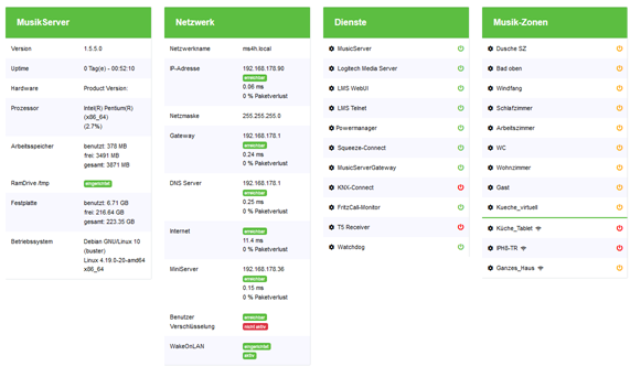

      Sorry für die späte Antwort:
Ansichten: 669
Größe: 164,7 KB
      • aexl
        • 05.11.2015
        • 54
        #172
        hismastersvoice
        Hier die soeben genannten Screenshots:
        Ich habe aktuell 9 externe Zonen via Airplay im Einsatz, davon sind 2 als Gruppen über den LMS eingerichtet. Von den 7 externen Zonen sind 6 Sonos-Speaker und 1 ist ein Denon-AV-Receiver.
        Loxone Config ist die 13.1.7.11 und LoxApp die 13.0.1
        VG
        Zuletzt geändert von aexl; 17.07.2022, 08:07.
          versuch mal folgendes in der Konsole
          systemctl stop apache
          apt -y update && apt -y upgrade
          reboot
        • aexl

          @hismastersvoice
          Zuerst mal danke für den Hinweis!
          Habe ich jetzt mal angestoßen, Meldungen sind jetzt auch im MS4H-Interface weg, aber selbst wenn ich über die Konsole den Reboot anstoße hängt sich der PI auf. Keine Ahnung, woran das liegen kann..

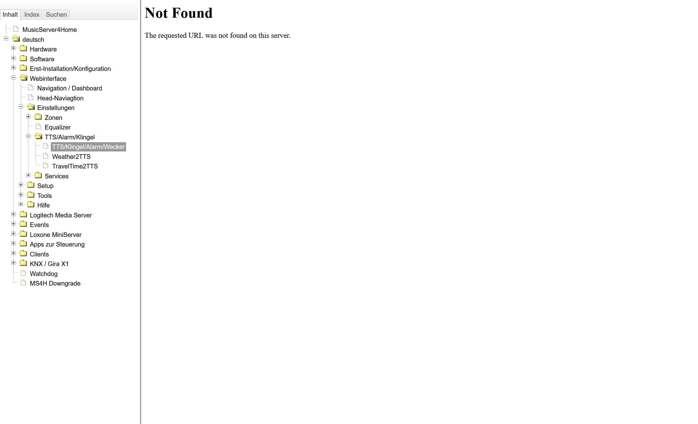

        nabend, bei mir funktioniert das Handbuch nicht.
Name: Screenshot 2022-08-16 224315.png
Ansichten: 419
Größe: 133,8 KB
ID: 355238 Klicke auf die Grafik für eine vergrößerte Ansicht
Ansichten: 575
Größe: 133,8 KB
          Sollte wieder gehen... Danke für die Info.

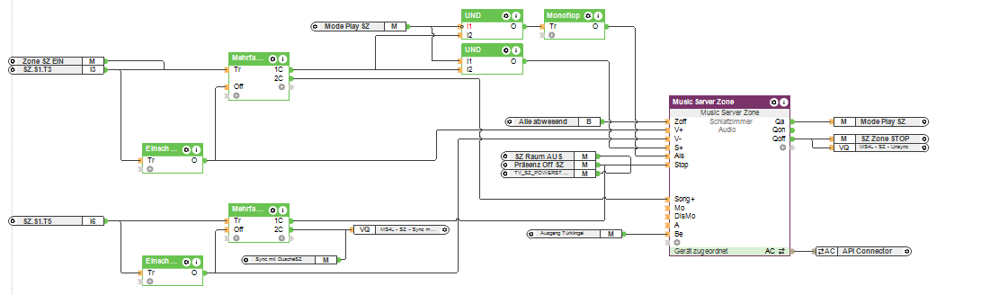

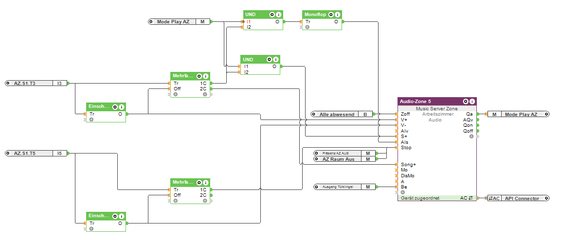

        habe auf 2 Zonen (Arbeitszimmer und SZ_Dusche) folgendes Problem: Sobald die Zone ausgeschaltet ist, springt die Lautstärke auf die in der App eingestellte Maximallautstärke. Verhalten ist beliebig oft reproduzierbar. Kann wegen Urlaub nicht genau sagen ab wann das Problem auftritt (trat jedenfalls mit 1.5.1.9 als auch mit dem heute durchgeführten Update auf 1.5.5.0 auf).Alle anderen Zonen verhalten sich "normal", wobei ich schon immer das Problem hatte, dass die Einschaltlautstärke ignoriert wurde (nach meinem Verständnis müsste die Übernahme aktuell eigentlich funktionieren).
        LoxoneKonfig ist auf 13.0.7.26 (Update habe ich vermutlich am 31.07.22 durchgeführt)
        Gruß Timo

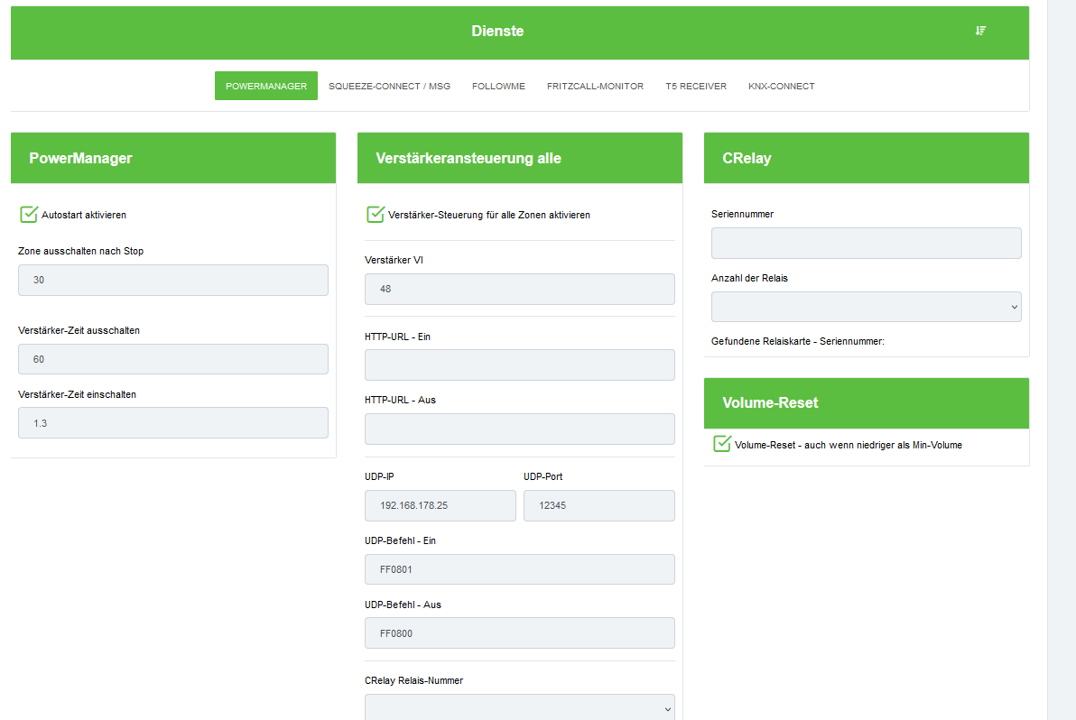

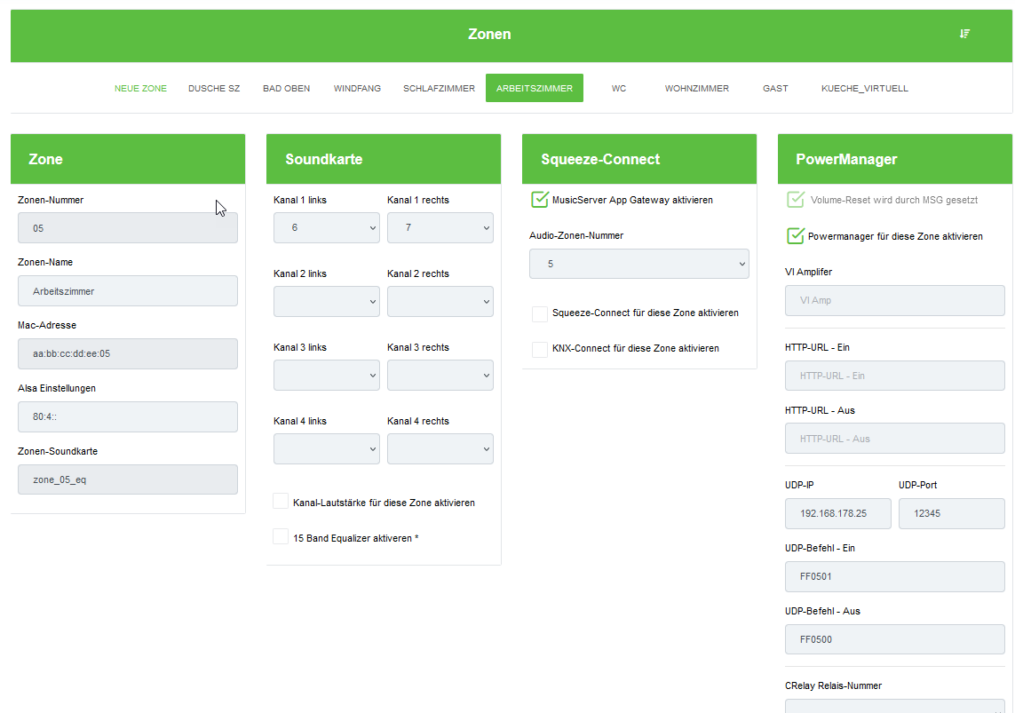

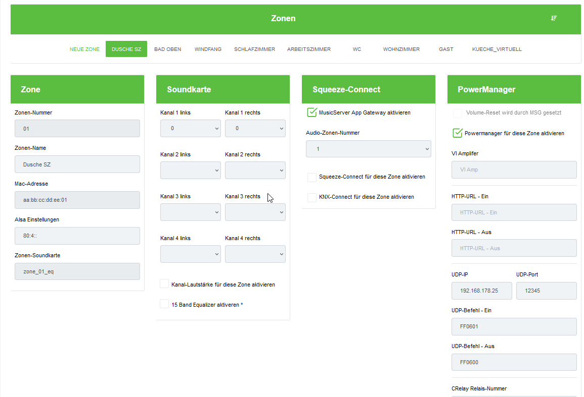

            Gruß Timo
            Was ist in der App unter Einstellungen -> Lautstärke den als Volume eingestellt? Screenshot bitte.
            Du kannst auch mit
            cat /opt/music_server/msg/zone_config_1.json
            cat /opt/music_server/msg/zone_config_5.json
            die Einstellungen abrufen und posten.
              Kannst du bitte noch die Daten für
              cat /opt/music_server/sq_cfg/zones/sq_zone_01.cfg
              cat /opt/music_server/sq_cfg/zones/sq_zone_05.cfg
              posten.

              Eigentlich alles richtig...
              Zone 1 sollte gar kein Volume-Reset machen da auf 0
              VOL_RESET[1]="0"
              START_VOL[1]=""
              Zone 5 sollte ein Reset auf 20 machen
              VOL_RESET[5]="1"
              START_VOL[5]="20"
              Hast du bei den Zonen außerhalb der Musik-Bausteine noch andere Logik?
              Würde sagen nein, habe Sreenshost eingefügt und auch nochmal in Events etc. gesucht aber nichts gefunden.
              PS: Wie kann ich den Haken "Volume-Reset wird durch MSG gesetzt" auf der WebGui aktivieren - ist bei mir ausgegraut (auch wenn ich "MusicServer App Gateway aktivieren" abhake)
                • 7661
                #180
                Du musst in der App auf deine Musik Zone gehen und dort ganz unten auf Einstellungen, in der Kategorie Lautstärke schiebst du einmal die Einschaltlaustärke auf einen neuen Wert. Dann wird der Wert in der Config neu gesetzt und das Volume-Reset wird ausgeführt.
                Mach das mal in beiden Zonen und schiebe den Wert auf einen neuen Wert und dann wieder auf den gewünschten zurück.
                  2. ist in der nächsten Version gefixt.
