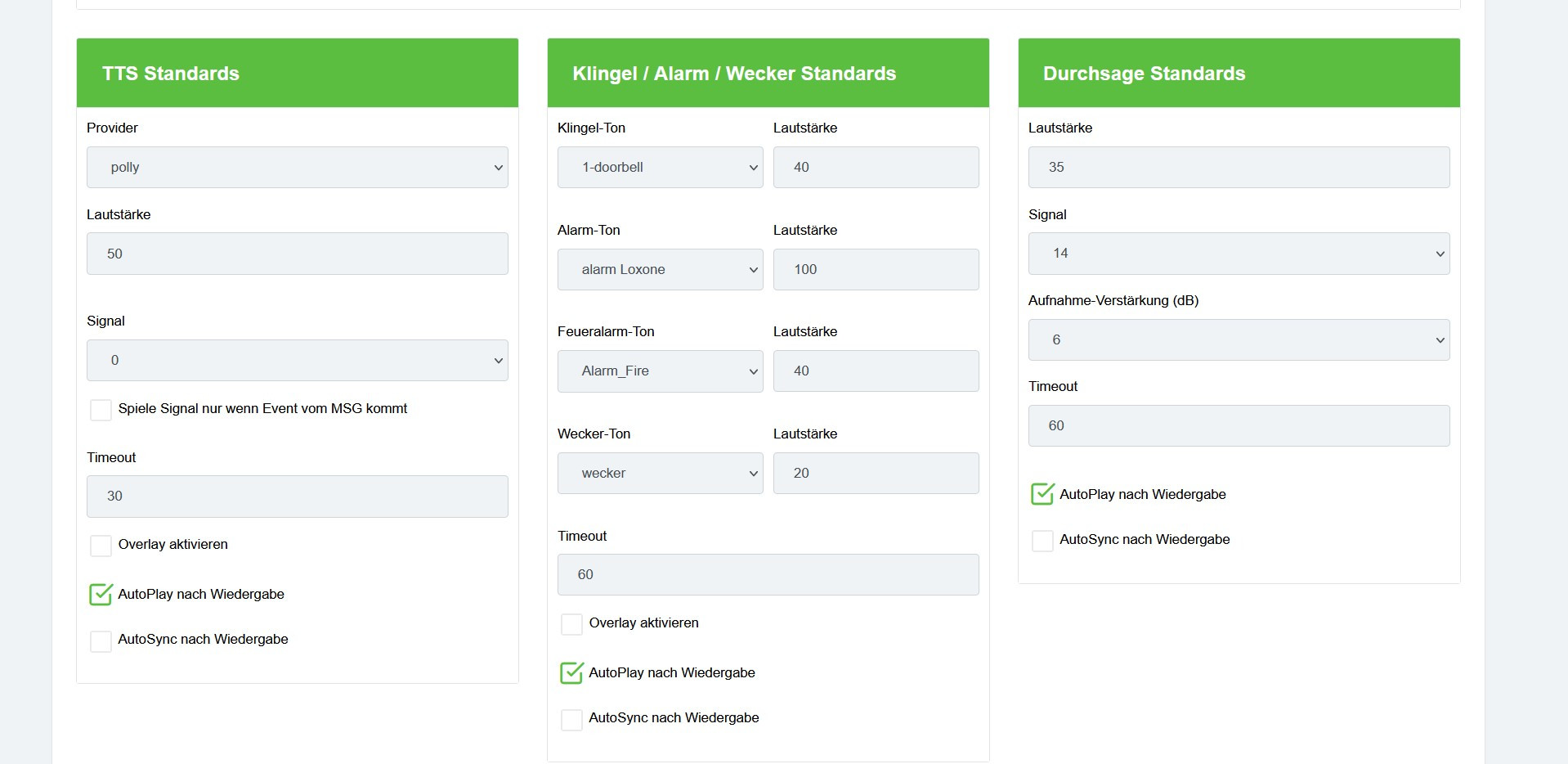

    Moin,
    ich habe immer noch das Problem mit den Events.
    Hatte ja früher den Loxone Audio Baustein genutzt für Klingel und Wecker.
    Danach waren ja immer die Zonengruppen aufgehoben.
    Jetzt arbeite ich mit Gruppenevents und und virtuellen Ausgängen.
    Nun werden auch die Zonengruppen nicht mehr gelöscht.
    Aber irgendwie passieren jetzt komische Sachen, oft ist es so das nach einem event die musik nicht in der eingestellten Lautstärke startet.
    Wenn ich dann die Musik an und aus schalte geht sie in der richtigen Lautstärke an.
    Den Haken im Server Autosync nach Wiedergabe habe ich schon entfernt sonst war die Musik nach dem Klingel immer auf der Klingellautstärke.
    Es betrifft immer Zonen die in einer Gruppe sind und eine Zone hat vorher ein Event ausgelöst.
    Ich verwende auch nur das Group Event auch wenn nur eine Zone etwas spielen soll.
    Ich hoffe es war verständlich.
    Stephan
      Kannst du die angehängte Datei entpacken und in /var/www/event austauschen?
      Ich lasse das Volume nun nach dem Synchronisieren setzen, evtl. übernimmt er sie ggf nicht.
      Kann aber das ganze Verhalten bei mir so nicht nachstellen.

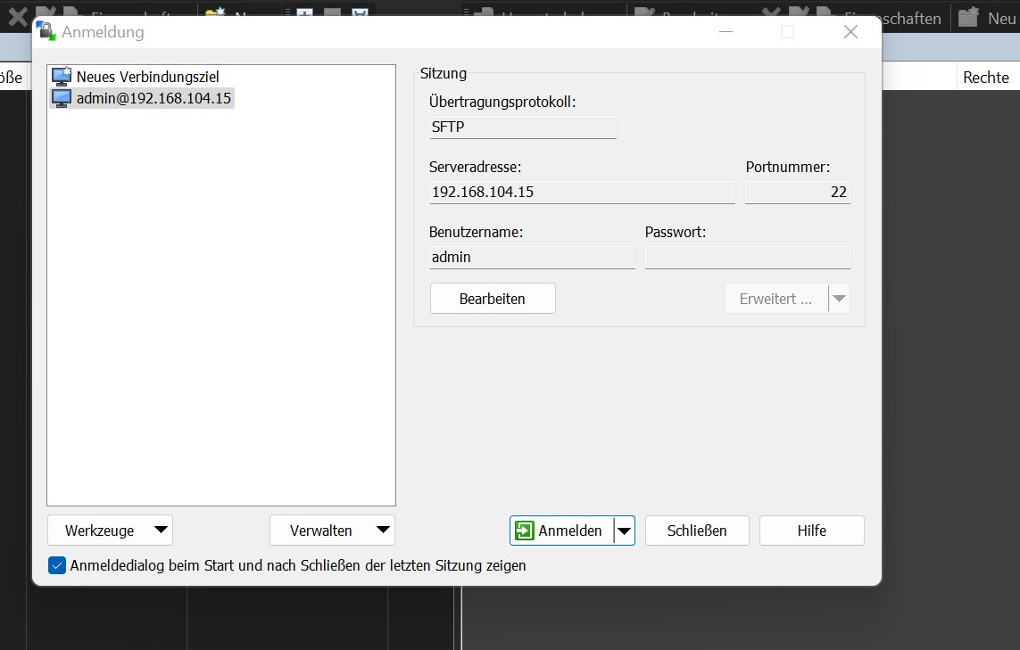

          hi,
          wie komme ich den mit einem ftp programm wie filezilla auf die ordner struktur.
          Achso TTS also Durchsagen kommen bei mir auch.
          ich kann ja drei Haken setzen.
          Stephan

          ich kämpfe wieder mit dem computer.
          muss da nicht das Passwort von der Weboberfläche rein?
        • Rosenzuechter
          • 24.02.2016
          • 399
          #202
          ok ich habe es mit filezilla hinbekommen, war root und das passwort von der instalation.

            So habe ich getestet, hat eigentlich keine Veränderung ergeben.
            Ich habe 3 Zonen zu einer Gruppe zusammengefügt, jetzt lasse ich es nur in einer Zone von diesen drei Klingen (in der gerade leise Musik läuft) und noch in einer anderen Zone die nicht aus diesem dreier Verband stammt. Dann dauert es ziemlich genau 60 Sekunden und die Musik wird auf einmal auf Klingellautstärke gestellt.
            Dann schalte ich die eine Zone aus die Lautstärke wird wieder auf Raumlautstärke eingestellt und läuft weiter.
            Gleiches Spiel mit TTS nur das hier die Musik nach der Ansage direkt laut bleibt.
            Ist so auch reproduzierbar. Hilft dir ein Video weiter?
            Stephan
            Zuletzt geändert von Rosenzuechter; 21.09.2022, 18:49.
              Dann kann es nicht vom event-handler kommen...
              Ich zwinge ihn das Volume auf den alten Wert zu setzen, egal was auch passiert.
              Hast du Soptify Connect für die Zonen an?
              Alle deaktivieren, und nochmal testen.
          • Rosenzuechter
            • 24.02.2016
            • 399
            #204
            Du bist ein Gott das wars kann jetzt machen was ich will Lautstärke ist perfekt immer richtige Lautstärke.
            Nen Tip wie ich das mit Spotyfi Connect hinbekomme?
            Hruß
            Stephan
              Du kannst Connect schon ein lassen, aber das Problem ist wenn du über Spotify die Lautstärke änderst funkt das Plugin immer wieder rein.
              Ich werde dem Entwickler mal schreiben ob er da was machen kann.
              Habe das selber vor ein paar Monaten bei mir in der Büro Zone erlebt. Egal was ich gemacht habe das Volume ist immer auf 8 gesprungen.
              Nach dem ich ewig die logs durchsucht hatte war es klar.

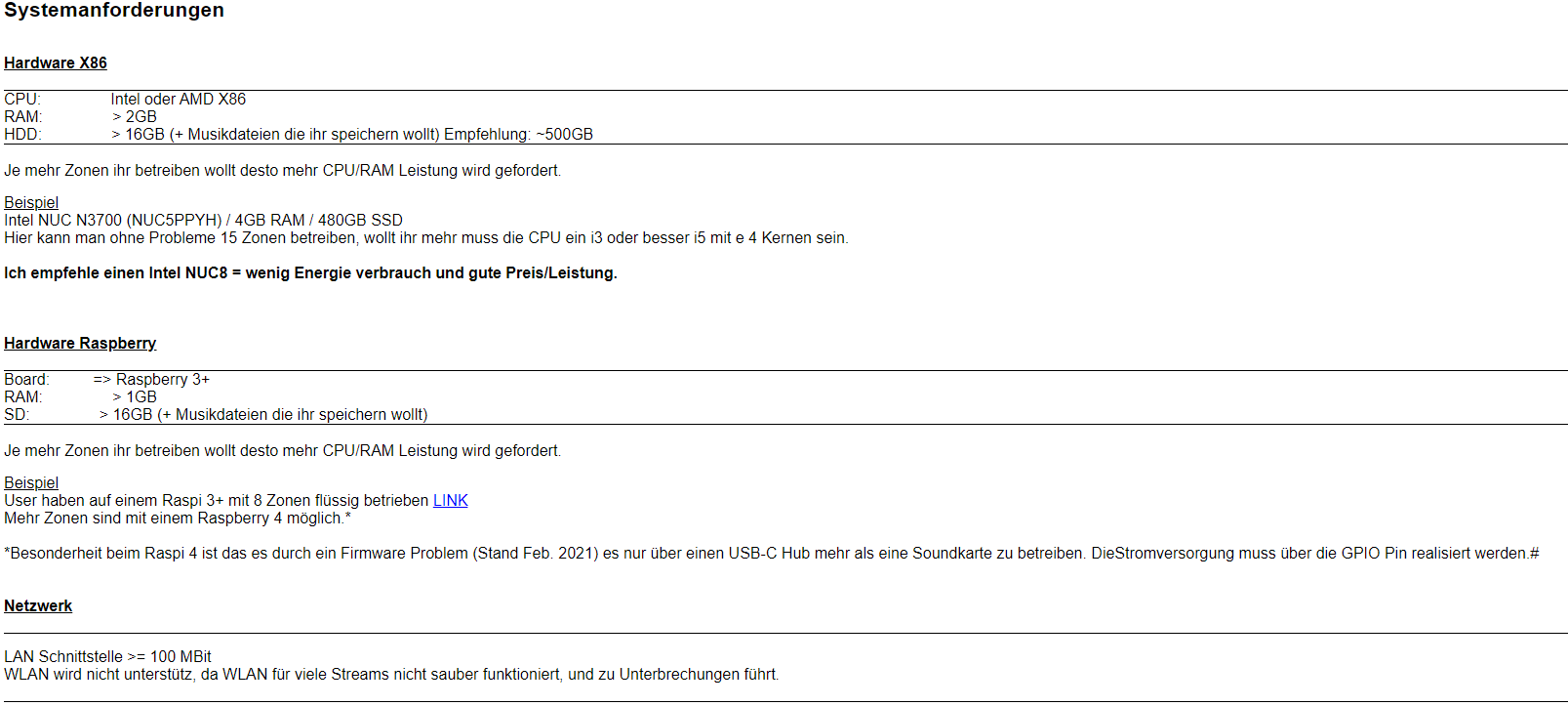

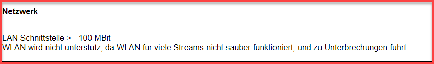

            • 7615
            #209
            Clubsport
            So langsam kommen wir dahinter... WLAN
            MusicServer4Home / MusicServer4Lox (music-server.net)
Ansichten: 312
Größe: 63,1 KB
            WLAN wird nicht unterstützt. Für mehrere Streams ist WLAN meist nicht geeignet, und wird nur für Clients aber nicht für den Hauptserver unterstützt.
            Wenn du also die Netzwerkeinstellungen änderst wird das WLAN abgeschaltet und LAN aktiv und somit ist der Server nicht mehr erreichbar,.
