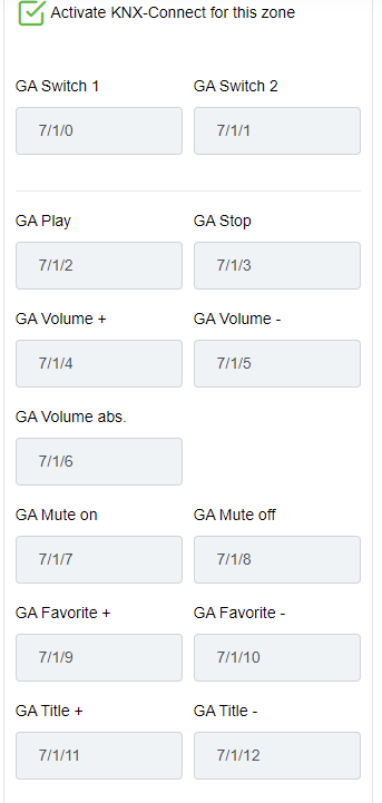

      Hi Zusammen,
      cooles Projekt - vielen Dank dafür. Das erleichtert mir den Betrieb um Einiges, da ich vorher alles per Hand betrieben habe.

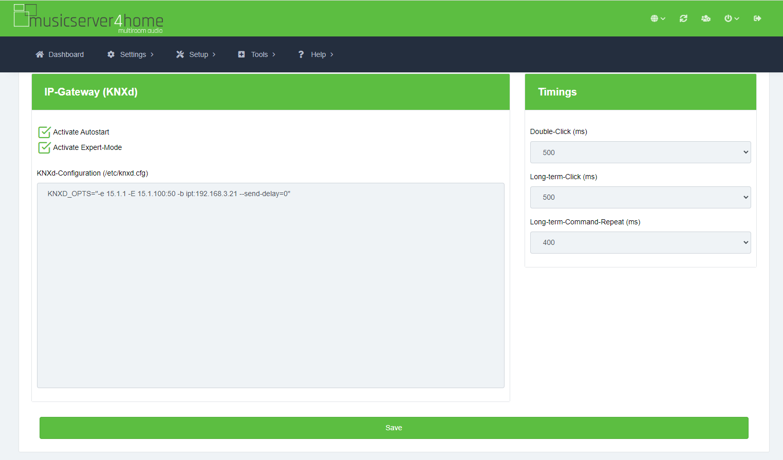

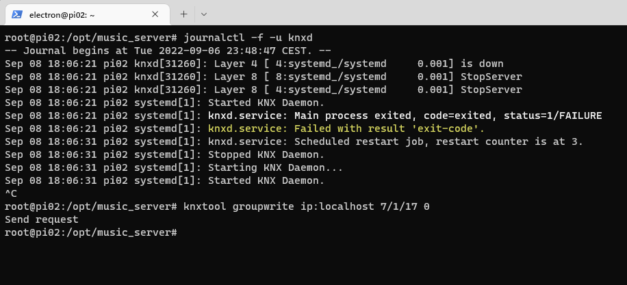

      Ich habe aber leider noch ein kleines Problem mit dem KNXd Service oder dem Player Status. Leider sendet mir der ms4h keine GAs auf den Bus. Den knxd habe ich bereits per Hand getestet und der scheint zu laufen. Per knx-tool konnte ich eine GA senden. Was mir aufgefa​llen ist: Die Zone (Spotti Lied) scheint im Standby zu sein, was ja nicht der Fall sein sollte.
      Die unten aufgeführten Settings habe ich per Advance Modus in den Server eingetragen:

      Test verlief erfolgreich und wird auch auf dem Bus angezeigt:

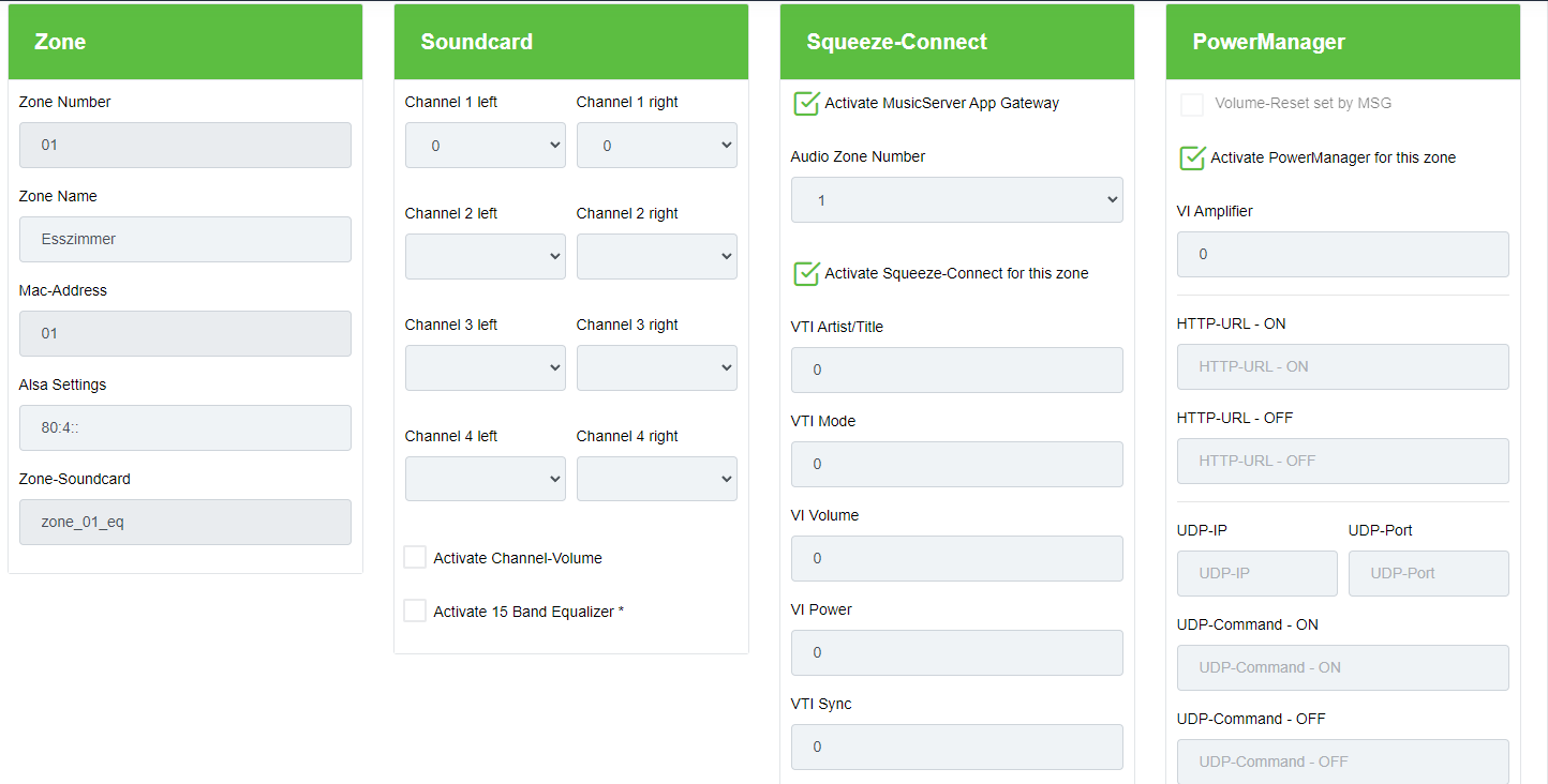

      Die Zone sollte ich auch richtig konfiguriert haben:
Ansichten: 352
Größe: 56,7 KB
ID: 357020Klicke auf die Grafik für eine vergrößerte Ansicht

      Ich nutze kein Loxone und möchte ausschließlich den knx Service verwenden.
      Vielleicht kann mir einer von euch helfen.
      Vielen Dank und viele Grüße,
      Nico

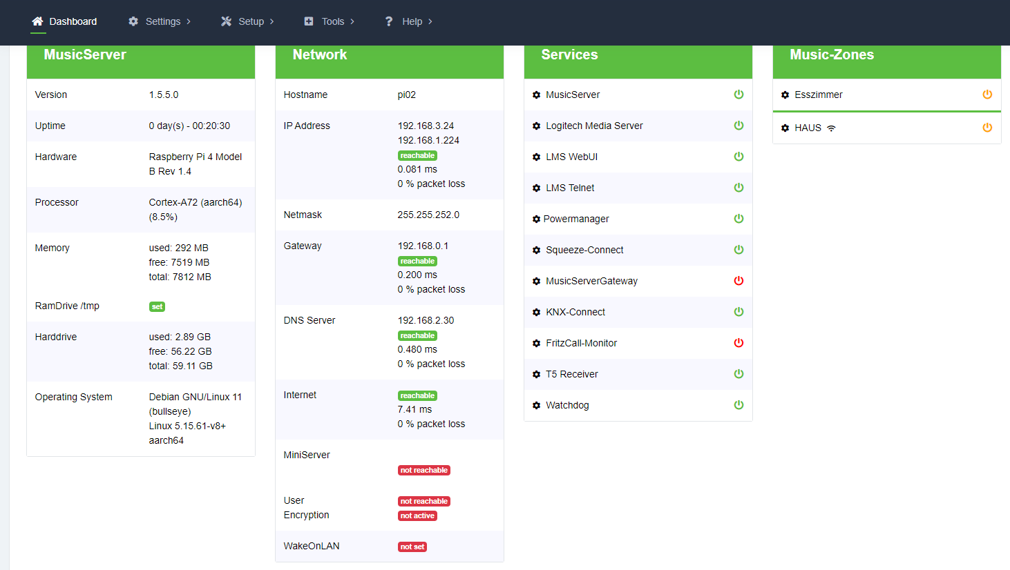

        knxd Einstellungen (Screenshot) posten
        Screenshot der Dashboard Seite
        Läuft Squeeze-Connect?

        ja, Squeeze-Connect läuft. Das hatte ich bereits geprüft, nach dem KNX Einrichtung KB Artikel.
        Kann leider keine Bilder in dem Kommentar anhängen, poste sie direkt drunter.

      Anbei die ScreenshotsKlicke auf die Grafik für eine vergrößerte Ansicht

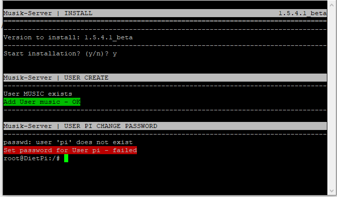

Name: Screenshot (142).png
Ansichten: 479
Größe: 16,1 KB

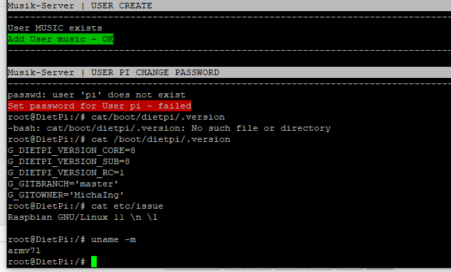

        ich wollte MS4H installieren, bleibe aber immer an dieser Stelle hängen.
        Was mache ich falsch?
        Gruß Teasy Raider
        • Teasy_Raider
          Teasy_Raider kommentierte
          Hardware: Raspberry 3+
          Software: DietPi_RPi-ARMv6-Bullseye.img
          Hab alles installiert, anschliessend dann über Putty Befehle "wget music-server.net/download/install.sh -O install.sh ", "bash install.sh" oder "bash install.sh b". Dabei kommt immer die selbe Meldung.
          Bitte mal den output von
          cat /boot/dietpi/.version
          cat /etc/issue
          uname -m
          hier posten
          User pi wird bei dietpi normal nicht abgefragt.
          Zuletzt geändert von hismastersvoice; 10.09.2022, 14:41.
          Der Fehler ist folgender, ich habe im Installer nicht berücksichtigt das jemand arm v6 verwendet da dieser eigentlich nur für Raspi 1 benötigt wird.
          Habe beim Installer eine Überprüfung der CPU-Struktur eingebaut, diese stoppt dann wenn zB v6 oder andere nicht unterstützte Strukturen verwendet.
          Nutze arm v7 für die installation.

        Klicke auf die Grafik für eine vergrößerte Ansicht  Name: Screenshot (144).png Ansichten: 0 Größe: 26,4 KB ID: 357222
        Zuletzt geändert von Teasy_Raider; 10.09.2022, 15:11.
          Jetzt passt aber irgendwas nicht zusammen...
          Oben schreibst du DietPi_RPi-ARMv6 in uname ist aber armv71, das kann eigentlich nicht sein.
          Die Logik ist folgende...
          Ist es armv71 und ist nicht Raspbian dann wird der User pi nicht abgefragt.
          Habe das gerade nochmal durchlaufen lassen, geht bei mir mit ARMv7 32-bit image

        Funktioniert, danke für die Hilfe.
        Gruß Teasy Raider

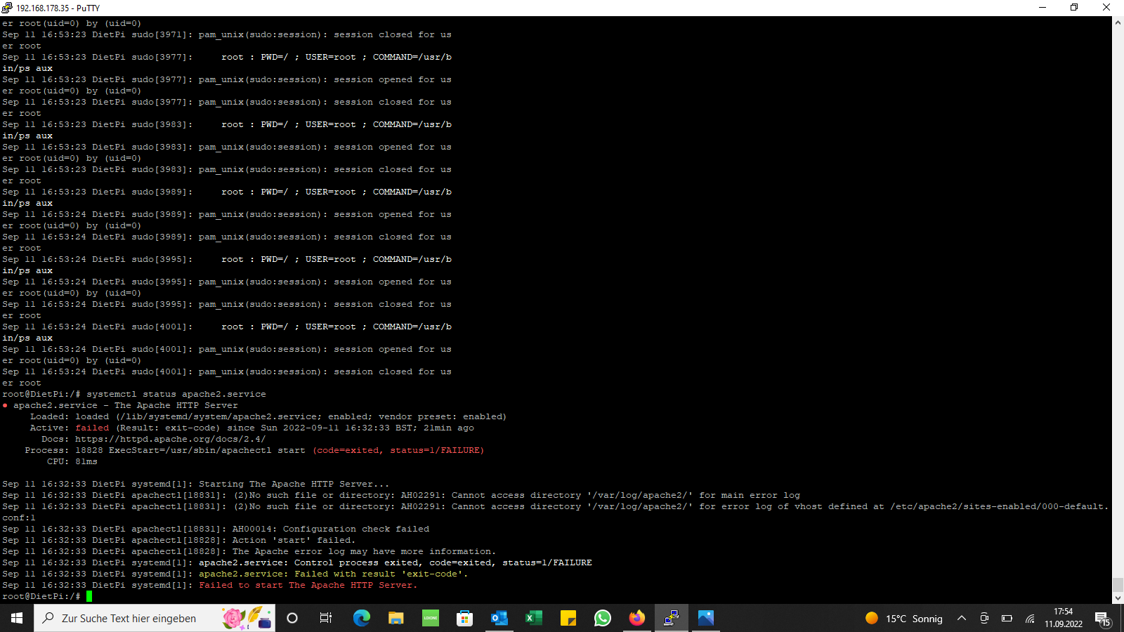

          wer kann helfen? LMS funktioniert tadellos, bekomme aber keine Verbindung zum Musikserver.
            • 7615
            #189
            Nach der dem Apache eingestellt ist, wird versucht ihn neu zu starten.
            Das geht bei dir wohl nicht, warum??
            Es steht ja drunter wo du schauen kannst was für eine Meldung ausgegeben wird, die brauche ich im zu helfen.

                Spricht eigentlich dafür das apache2 nicht sauber installiert ist.
                apt-get purge apache2
                apt-get install apache2

              Hi hismastersvoice,
              konnte mich heute mal wieder damit beschäftigen und habe das Problem gefunden, weshalb die Player den Status nicht korrekt auf dem Dashboard anzeigen.
              - Kein Telnet auf dem Raspbian OS installiert
              - MAC Adresse wurde nicht korrekt vorgegeben (01 anstelle von z.B. 01:5f:01:34:87:da)
              Ich habe die Zone mit den Chrome Developer Tools bearbeitet, das "readonly" Attribut entfernt, dann die komplette Player MAC angegeben und den Server durchgestartet. Blöderweise hat er dann die Sound Karten Zuordnung beim Neustart vergessen. Ich hatte gesehen du machst bereits eine USB Zuordnung (/etc/udev/rules.d/70-usb-permanent.rules), die aber anscheinend bei mir nicht greift. Hab dann leider einen Geist verfolgt, bis ich es gemerkt hatte. Jetzt funzt es aber einwandfrei und die KNX Werte werden auch schön auf den Bus geschrieben.
