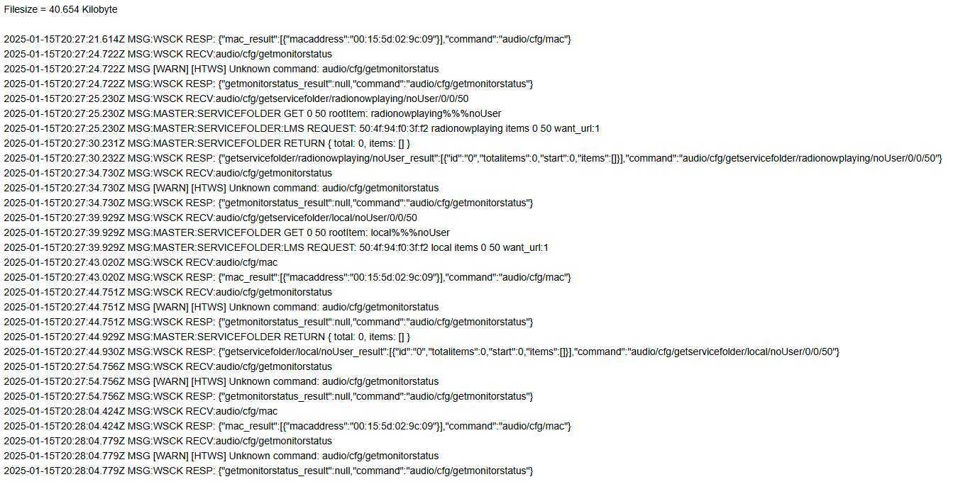

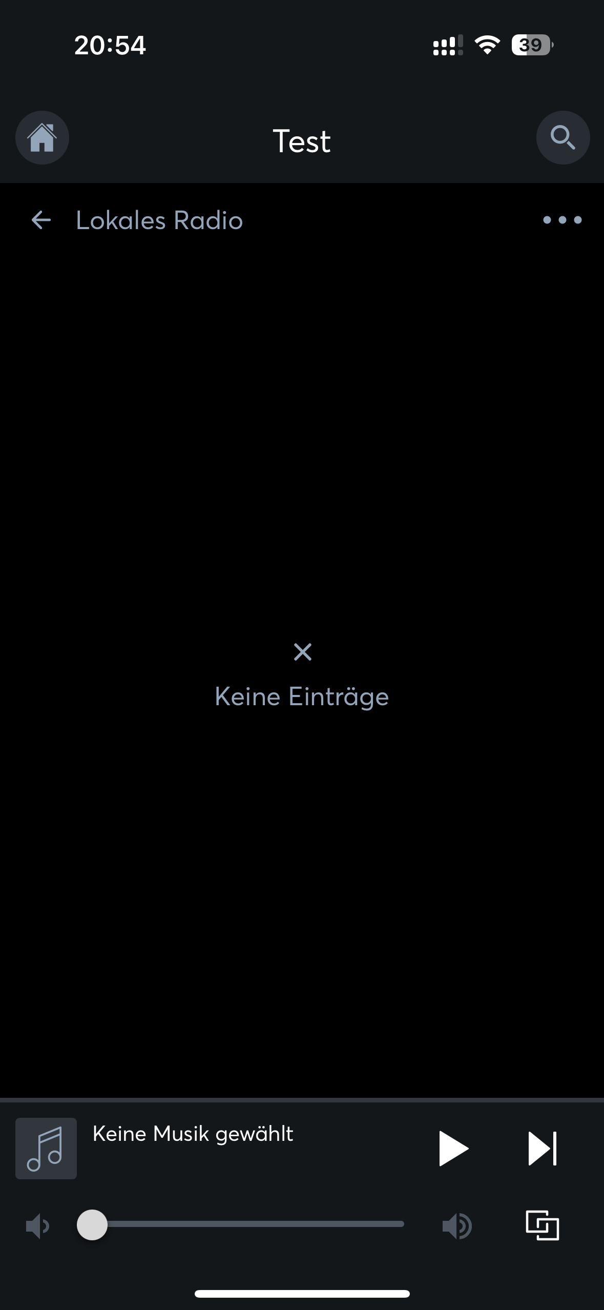

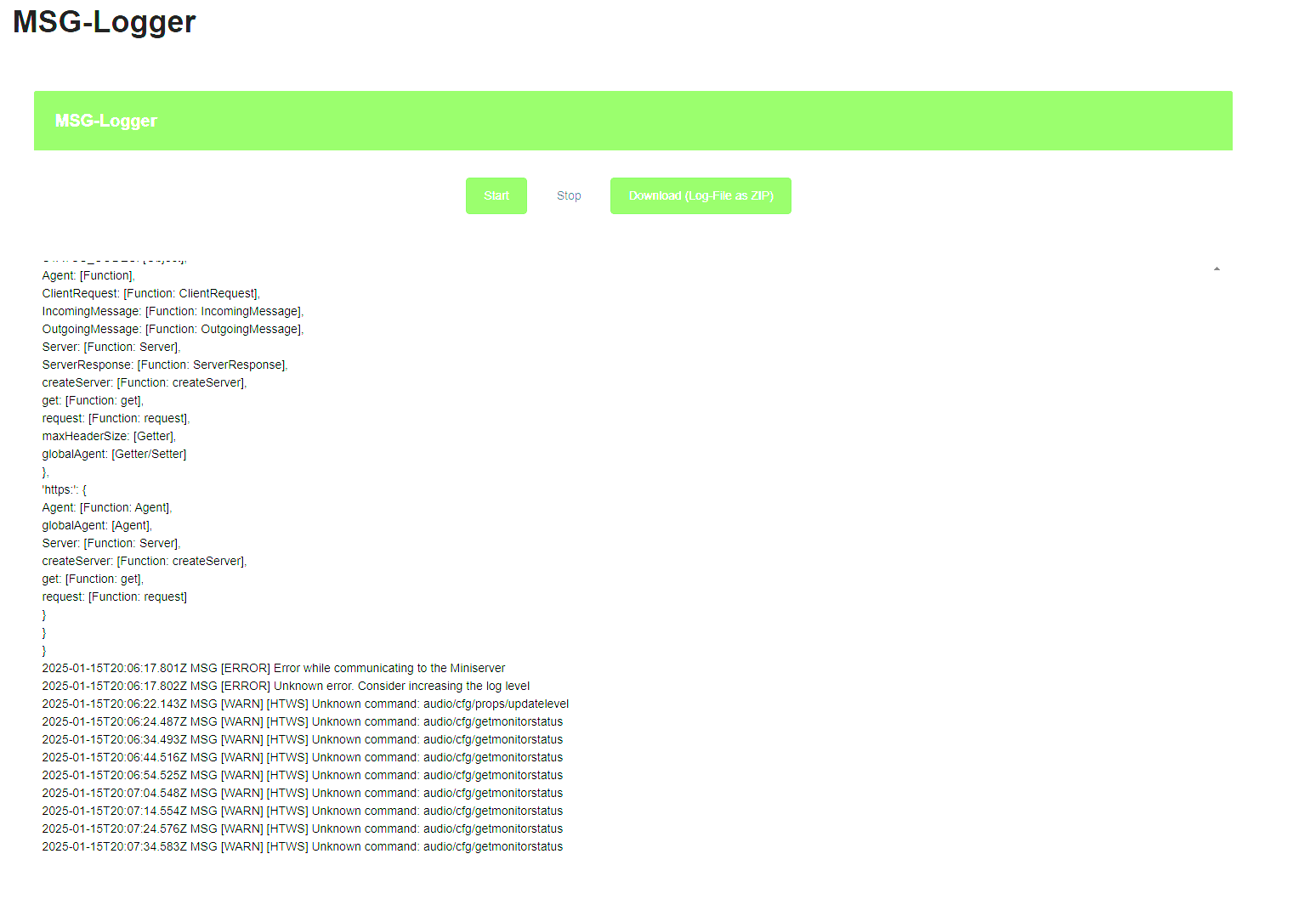

        nach der Installation (und auch nach mehreren Neuinstallationen) habe ich ein Problem mit dem Internetradio in der Loxone App. Jedes Mal, wenn ich versuche, darauf zuzugreifen, lädt es nur kurz und zeigt dann die Meldung „Keine Einträge“ an.
        Ich habe bereits mehrfach die Plugins für die Internetradios ausgetauscht und neu installiert. Auch das gesamte System sowie den Loxone Miniserver habe ich unzählige Male neu gestartet, leider ohne Erfolg.
        Interessanterweise funktioniert das Internetradio, wenn ich über den Lyrion Music Server direkt auf das Plugin zugreife – dort gibt es keinerlei Probleme.
        Der Miniserver ist korrekt eingetragen und wird als „reachable“ angezeigt. Aktuell nutze ich die LX Version 15.3.12.13.
        Version vom MS4H 1.5.5.15_beta
        Habe ich eventuell etwas falsch konfiguriert, oder gibt es bekannte Probleme mit dieser Version? Ich freue mich über jeden Hinweis und bedanke mich im Voraus für eure Unterstützung!

        • delphin150
          delphin150 kommentierte
          ich habe leider genau das gleiche Problem. Alle Versuche waren bei mir bisher erfolglos. Konntest du in der Zwischenzeit irgendetwas neues herausfinden?
          @gagi
          Kannst du dir das nochmal anschauen.
        • Gagi
          Gagi kommentierte
          Hi, kannst du mir evtl. eine MSG log-Datei zu dem Problem schicken. Anhand der Bilder ist es etwas schwer zu erkennen.
          Wenn du dir die Radio-Stationen die du haben willst als Favoriten speicherst kannst du weiterhin Radio hören und von der App aus den Sender wechseln. Problem hier ist nur die Anzeige der Lokalen Radio Liste.

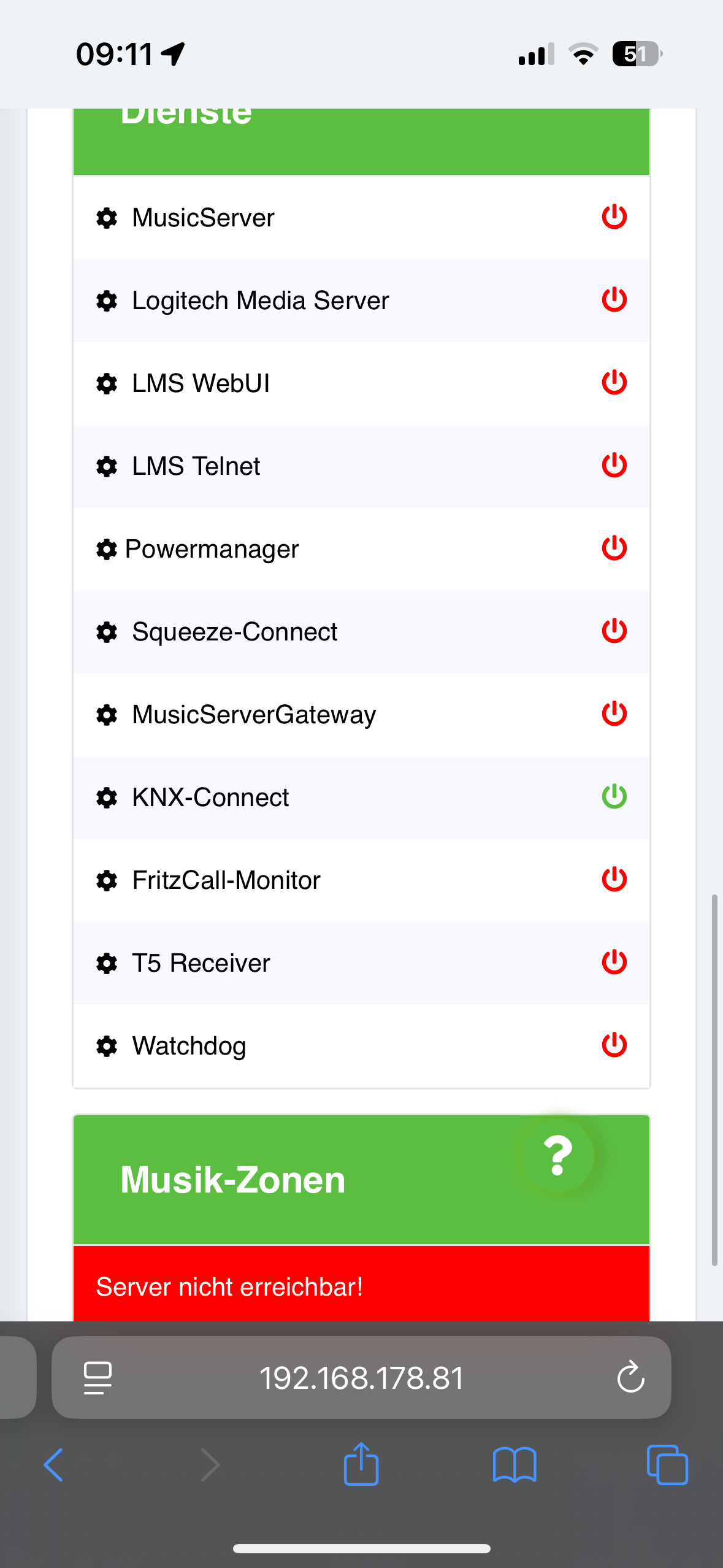

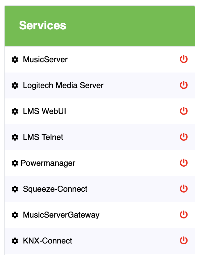

          aktuell scheint es so zu sein, dass wenn man ein Update auf Lyrion Music Server Version 9.1.0~1737438872 macht, dieser nicht mehr startet, somit scheit mein MS4H gerade nicht nutzbar zu sein. Werde versuchen eine ältere Version zu Installieren und berichte wieder.
          Gruß Sascha
          MiraiPanel – Control. Sense. One device. | Projektseite
          LoxBerry-Plugins & mehr: github.com/holzmusik
          • duncan
            • 377
            #337
            yes ive noticed the same that the lyrion music server service doesnt work - you dont need to roll back, just to re-enable the lyrion service
            if you telnet into the music server you can run "sudo systemctl status lyrionmusicserver" to get the current status - mine had the service disabled after the latest update
            run sudo systemctl start lyrionmusicserve.service to start the service and test
            if this works, then run sudo systemctl enable lyrionmusicserver.service to enable auto start at boot
              I don't recommends this...
              After you do t his the MS4H has no control anymore over the LMS.
              Will have a look this days what happens.
              An update of the LMS is under normal condition not required.
              Lyrio.n has change the update system.
              Nightly stable and nightly development
              So I think I have to got to stable.

                • 7710
                #340
                installer und update sollten mit 1.5.5.16 wieder laufen.
                Solltet ihr auf Beta sein, bitte auf release zurück stellen.
                • Meininger
                  Meininger kommentierte
                  Dankeschön! Läuft wieder wie neu! ;-)
