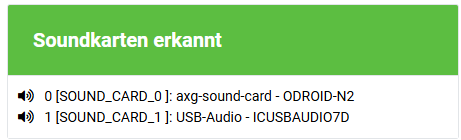

              #310
              Moin zusammen,
              bin gestern auf einen Odroid N2 gewechselt.
              In dem Zuge alles neu aufgespielt.
              Ich habe das Phänomen, dass keine Player in den LMS übernommen werden, da steht nur "DiePi-Squeezelite" und nicht "Bad", "Küche", etc. wie sonst.
              Kann per App auch nix abspielen, obwohl m.E. alles wie vorher konfiguriert wurde.
              Internetradios und meine NAS findet er in der App auch nicht.
              Soundcard wird erkannt:
Ansichten: 587
Größe: 11,3 KB
              Btw: Wie deaktiviere ich die OnBoard-Karte?

              • Sebastian
                Sebastian kommentierte
                Was ich noch festgestellt habe:
                Der Favorit mysqueezebox wird nicht angelegt und es wird auch nicht mehr nach dem Konto gefragt.
                Aktuell kann der MS4H die in der neusten Bullseye Version die MAC / Netzwerk Daten nicht auslesen. Somit spielt sich kein Sqeezelite.
                Werde ich die Tage fixen.
              • Sebastian
                Hat dann nach erneuter Installation geklappt. Danke

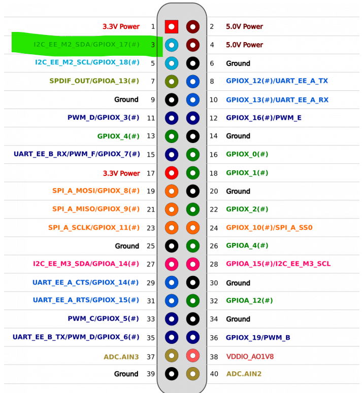

              Moin hismastersvoice,
              darf ich fragen welchen GPIO du verwendest für den Odroid N2+?
              Hab jetzt Pin 3 angeklemmt und bei Raspberry GPIO 17 eingetragen, es funzt aber nicht.
              Klicke auf die Grafik für eine vergrößerte Ansicht  Name: image.png Ansichten: 0 Größe: 321,9 KB ID: 439311
              VIele Grüße
              Sebastian
                Aktuell kann man keine GPIOs ansteuern.
                Armbian hat im Kernel einen Teil der GPIO Ansteuerung herausgenommen, ich kann aktuell noch keine generelle Lösung liefern die für alle SOCs mit GPIO gehen.
                Kann aktuell nur ein HID USB Relais empfehlen.

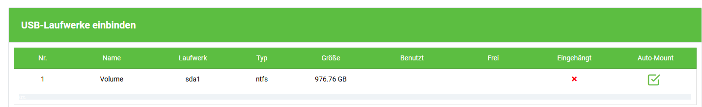

              Moin zusammen,
              gibt es einen Trick beim USB-Laufwerk?
              Meines wird zwar erkannt, aber trotz Neustarts nicht eingehängt.
              Konnte in der Doku dazu nix finden.
              Ist ne stinknormale externe Festplatte.
Ansichten: 217
Größe: 15,1 KB
              Viele Grüße
              Sebastian
                • 7710
                #315
                Ich denke das es exFAT formatiert sein müsste NTFS geht glaube ich nicht ohne weitere Treiber.
                • Sebastian
                  Mh, geht auch nicht.
                  Wenn ich es manuell über den dietpi-drive manager einbinde, geht es zunächst, aber ich kann nicht auf den Ordner zugreifen, geschweige denn mit der Lox App.
                  Habe jetzt auch mal nen USB-Stick versucht, selbes Problem.
                  Muss ich das Laufwerk schon bei der MS4H-Installation eingesteckt haben?
