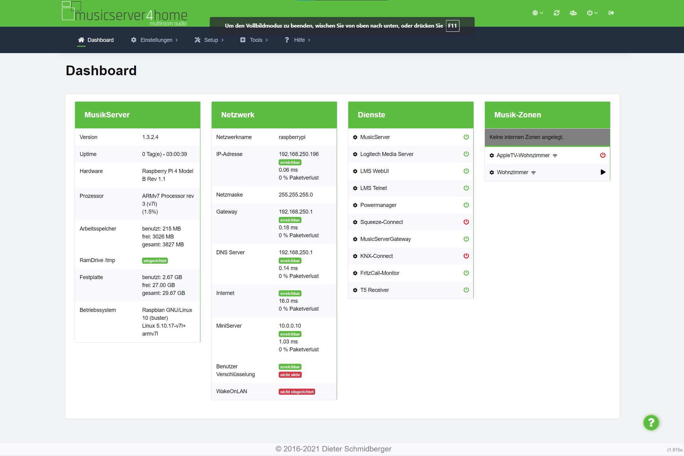

  • fs79
    • 25.04.2019
    • 54
    #32

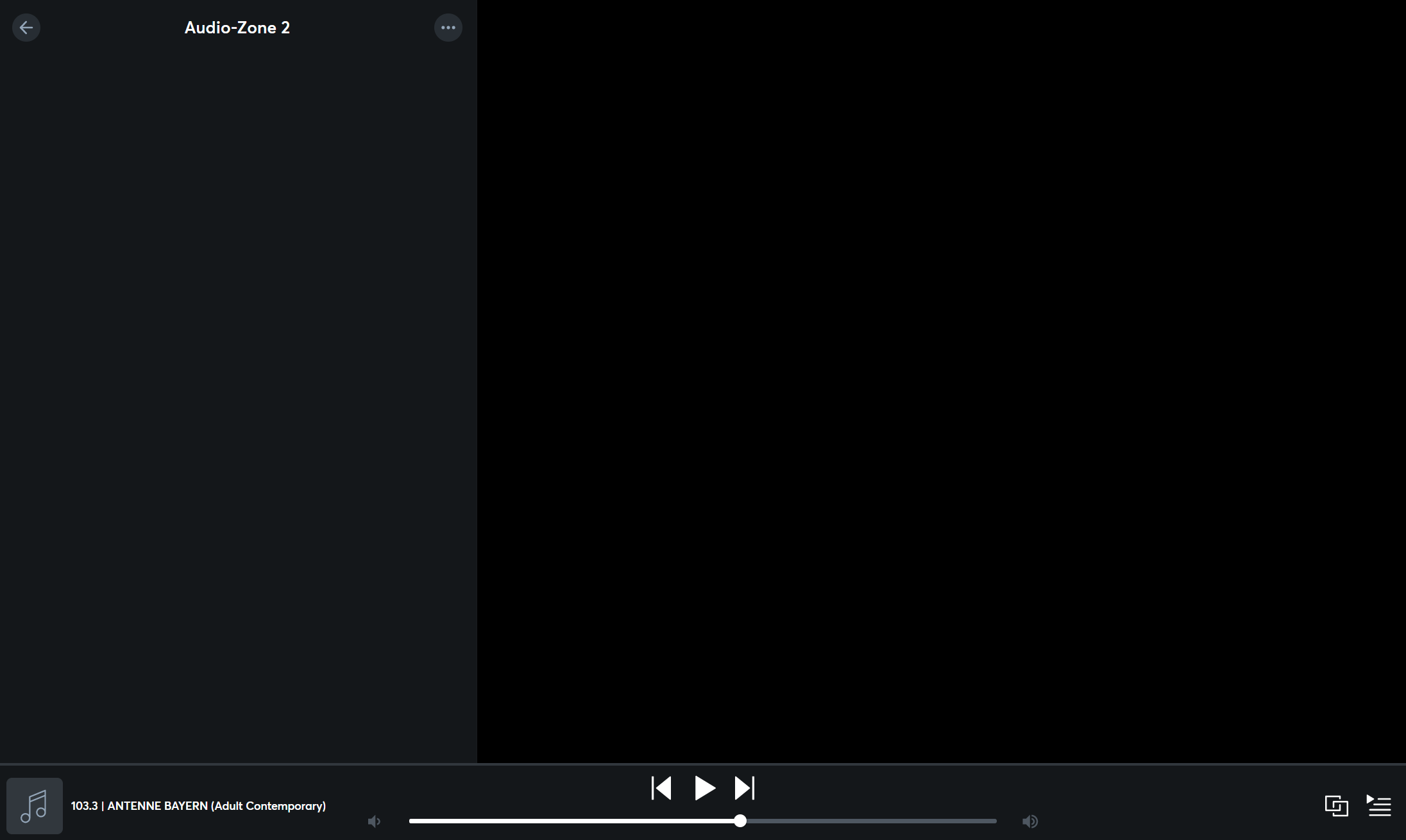

    hab den Music Server mal getestet.
    In der Loxone App am Mobile oder am Browser:
    Ich sehe auch was am Logitech Media Server gespielt wird, kann auch vor und zurück springen. Z.Bsp. bei Radiosendern in einer Liste oder bei Spotify.
    Ich sehe aber absolut keine Favoriten, weder Spotify noch Radio.
    MySqueezebox.com Favorite ist auch der 1.
    Hab die Verbindung zum Miniserver hergestellt und auch zu 2 Nutzern für das MusicServer Gateway.
    Um ehrlich zu sein, verstehe ich auch nicht so ganz welcher Dienst in dem Setup wofür verantwortlich ist. ;-)
    Hier meine Daten:
    • Versionen MS4H: 1.3.2.4
    • Version Raspbian:
      Raspbian GNU/Linux 10 \n \l (raspbian-2021-03-04.buster-armhf-lite Image)
    • Version Lox Config 12.0.2.4
    • Hardware:Raspi 4B+ 4GB RAM
      Zonen intern Anzahl: 0
    • Zonen extern Anzahl: 2 (AirPlay)
      Welche externen Zonen-Hardware z.B.:Apple TV, Denon AVR
      Wie wurden diese angebunden: IM gleichen Subbnetz
    • Software Versionen MS4L / LMS / Squeezelite / Plugins: alles aktuell und gerade erst aktiviert
    • Screenshot der MS4H, Support-Daten (unter Hilfe) und Loxone Config etc...
    • MiniServer & Raspberry Music Server sind in verschiedenen Subnetzen, ich hoffe das ist kein Problem
    • Miniserver V2, Browser & App verbinden sich mit dem Miniserver per https (loxonecloud)
    MSG
    • Version der Config: 12.0.2.4
    • Version der Loxone App: aktuelle App, getestet mit iOS & Windows Browser
    Alles gerade von scratch neu installliert.
    Zuletzt geändert von fs79; 27.04.2021, 23:57.
    • menK0
      menK0 kommentierte
      Moin, was genau ist den dein Problem?
      Wenn du bei 0 startest, hast du natürlich keine Favoriten. Kannst du dir welche in der Loxapp hinzufügen, z.b. Spotify Playlisten oder Radiosender?
      Sonst sind Favoriten in LMS eben globale Favoriten in deiner App. Zonen Favoriten muss du dir selber setzen, oder im MS4L Favoriten Editor setzen.
  • fs79
    • 25.04.2019
    • 54
    #33
    Hallo menK0,
    das ist eine super Frage.
    Ich kenne leider das Interface nicht, wenn ein MusicServer verbunden ist. Ist es ähnlich zu Audioserverzonen?
    Im angehängten Screenshot siehst du einen Screenshot von Music Server Zone 2.
Ansichten: 1542
Größe: 31,9 KB
    Hab noch etwas im Config Checker gefunden, leider lässt es sich nicht reparieren.
Name: Screenshot 2021-04-28 224045.png
Ansichten: 1399
Größe: 91,9 KB
    Zuletzt geändert von fs79; 28.04.2021, 22:42.

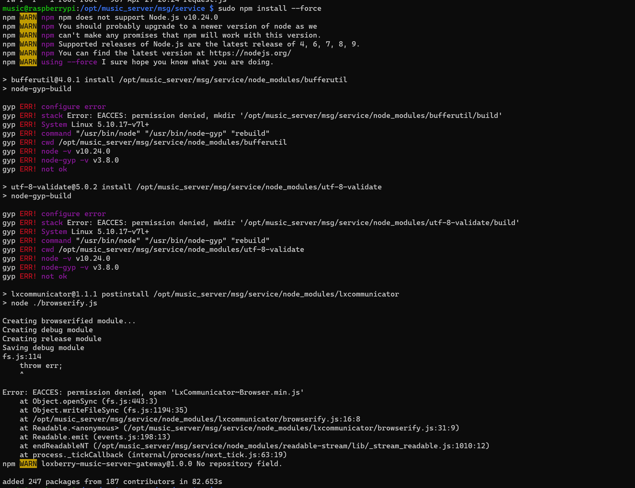

      • 7710
      #34
      Geh mal in die Konsole und gib folgendes ein...
      sc msg stop
      cd /opt/music_server/msg/service
      sudo rm -rf node_modules
      npm install --force
      Danach sollten 247 Pakete neu installiert werden
      jetzt noch
      sc msg restart
      Dann kannst du es erneut versuchen.

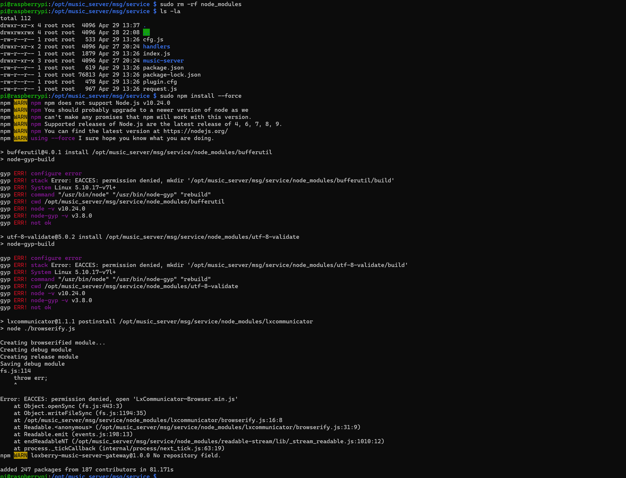

      • fs79
        • 25.04.2019
        • 54
        #35
        Hallo hismastersvoice ,
        Dank dir für den Tipp.
        Bin mir nicht ganz sicher, mit welchem User ich das ausführen soll.
        Habs ohne root probiert, da geht es nicht und mit root siehe Anhang.
Name: Screenshot 2021-04-29 125113.png
Ansichten: 1348
Größe: 246,5 KB
          • 7710
          #36
          Was das Verzeichnis wirklich leer nachdem du den Befehl sudo rm.... ausgeführt hast?
          Mach bitte
          rm -rf /opt/music_server/msg/service/node_modules
          Dann
          cd /opt/music_server/msg/service/
          ls
          schau ob der Verzeichnis node_modules auch wirklich weg ist.
          Du kannst es als root oder music ausführen, als music muss unbedingt sudo vor die Befehle.

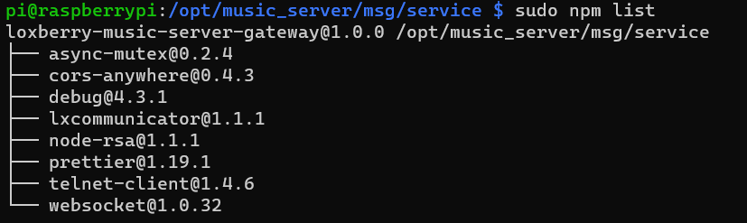

          • fs79
            • 25.04.2019
            • 54
            #37
            OK, es war wirklich leer.
            Hab es auch nochmal gemacht.
            Klicke auf die Grafik für eine vergrößerte Ansicht  Name: Screenshot 2021-04-29 140132.png Ansichten: 0 Größe: 324,6 KB ID: 302414
            Ich habe mir das ganze nochmal angeschaut. Laut dem sudo npm list sind alle Pakete vorhanden.
            Klicke auf die Grafik für eine vergrößerte Ansicht  Name: Screenshot 2021-04-29 205434.png Ansichten: 0 Größe: 28,7 KB ID: 302486
            Zuletzt geändert von fs79; 29.04.2021, 21:04.

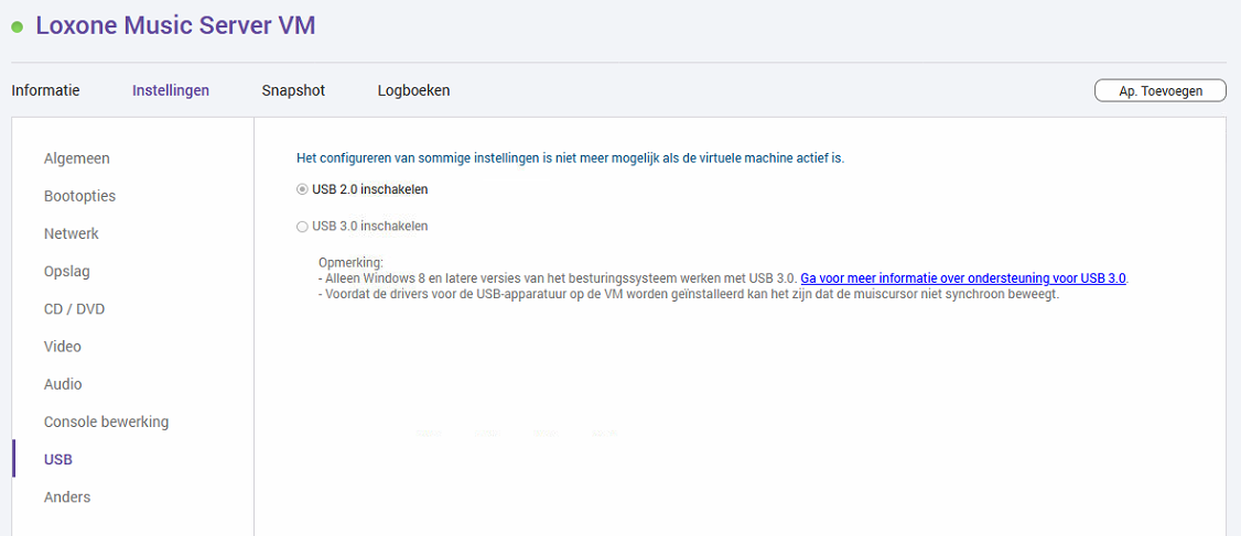

              I thinking about to migrate my MS4L from my virtual machine on my qnap to a Raspberry pi 4. But is read some storys about issues with more than 1 usb soundcard?
              Is this porblem al ready solved in the last kernal release of the RPI4 firmware ( 5.10.17 ). Or is there a good workaround...
              There is no power availble to power the GPIO and install a usb C hub..
              I got 2 Aureon 7.1 USB soundcards.
              Also when it is posible run it on de raspberry how u need to connect these soundcard? can i connect them to the usb 2.0 usb ports on the pi? do i need still the LogiLink UA0148 usb hub? or can i connect to the usb 3.0 ports of the pi ?
              Zuletzt geändert von Davejje; 30.04.2021, 13:30.
                You have to use an USB-C Hub at the USB-C Port of the Raspi 4.
                Than you are able to use more than one Soundcard, Powering is in that case over GPIO Pins
                https://www.loxforum.com/forum/projektforen/musicserver4lox/allgemeines/290080-performance-rpi3-rpi4?p=301163#post301163
                Raspberry Pi 4 USB-C Host Mode | INTERELECTRONIX
                • Davejje
                  Davejje kommentierte
                  Thanks for youre quick reply. This is not the answer what I hope to get… but if it is de only why so far I keep my virtual machine till
                  It is possible by the normal USB ports…
                  The problem is here that there is no fix for a well known issue, so I belive a fix will never come.
                  The only way is to use the USB-C.
                  If you have <8-9 Zones an 3B+ also works absolutely fine.

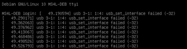

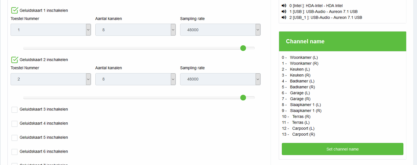

                  Since a couple days i get some problems with the seccond soundcard.
                  After a reboot of my Qnap nas i need to assign the soundcards again.
                  Normaly i do this step by step first the first one reboot MS4H and after that the seccond one and reboot MS4H again.
                  But this time somethings go wrong. I assign the second soundcard in the VMware settings, a ht device numer and the right sample rate. When is save this settings is see a failure inside the VM console ( see screenshot ) it looks something with the pulse audio version after is look on google to simularie issues.
                  is there a sollution for this?
                  When i enable only 1 soundcard the MS4H working well on all the zones on that sound card!

                  hismastersvoice the VM settings are on USB 2.0.... I check that a few seconds ago.
                  See screenshot
                  The Scrrenshot looks for me as USB3 is used.
                  The Problem is that your VM-Host and Debian can not connect to the USB-Port.
                • Davejje
                  hismastersvoice In the screenshot usb2.0 is selectet in front of the tekst.

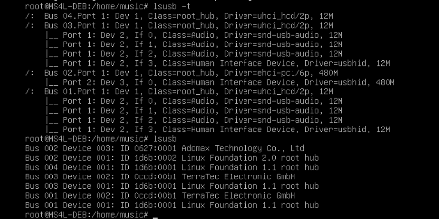

                  Also i get some information from the console of the vm. Both of the Terratec sound cards are showing up and running on a 12 mbit speed what means normaly usb 1.0
                  Zuletzt geändert von Davejje; 03.05.2021, 14:11.
