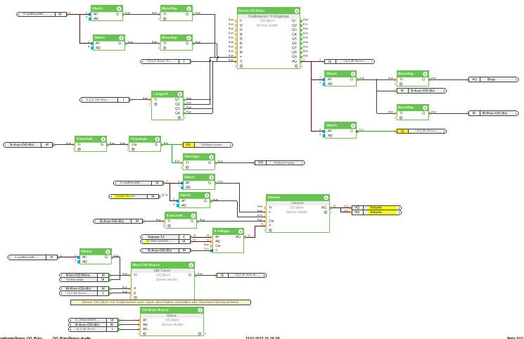

    So, also, das aktuelle Szenario schaut so aus.
Ansichten: 2099
Größe: 63,7 KB
    Wobei dann mit dem neuen MS4Home zB die Virtuellen Taster zum Bedienen wegfallen. Die KNX-Taster bleiben aktiv, muss ich auch anpassen.
    Bevor das Testsystem aber nicht läuft, fang ich die Konfigurationen aber nicht an, sind 16 Zonen.

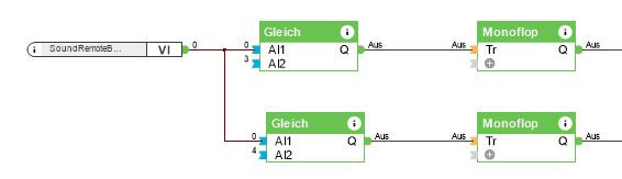

    Die Sound-Remotes von Ikea hab ich wie hier zu sehen eingebunden. https://www.loxforum.com/forum/faqs-...abe#post290545
    Die Aktionen kommen per UDP rein und müssen unterschiedlich verarbeitet werden.
    Doppelklick zum Starten von Musik, Tripple für Stopp und einfach für Mute. Drehen für Lautstärke. Conversions der Sound-Remote siehe Screenshot.

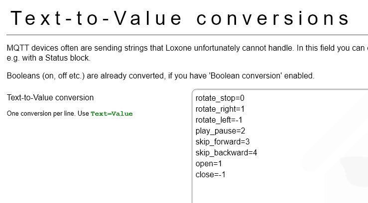

Ansichten: 1737
Größe: 55,1 KB

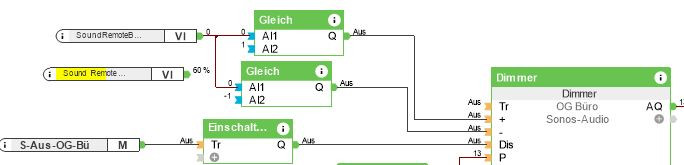

    Im MQTT-Gateway sind die Actions so konfiguriert, dass die Controller grundsätzlich eine 0 Senden wenn nix mehr passiert.
    Beim drehen kommt nun leider nicht dauerhaft die 1 oder -1 so dass die "dimmer" manchmal sprangen.
    Hab ich durch ändern des Wertes "Schaltzeit" auf 0 gelöst.
    Nun kann ich leider den Ausgang AQ nicht mehr auf die ALV legen. Sobald hier was ankommt, startet der Player

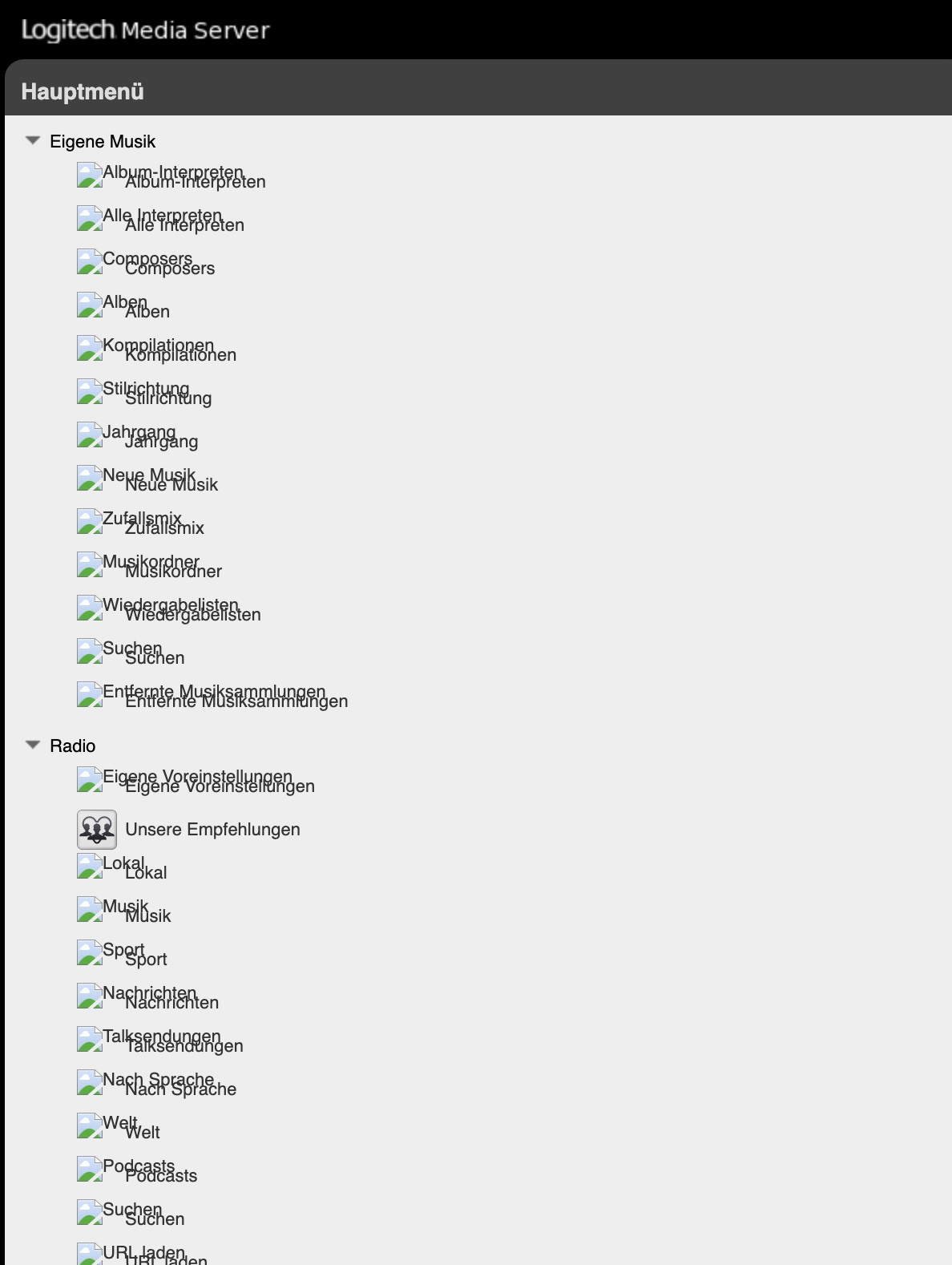

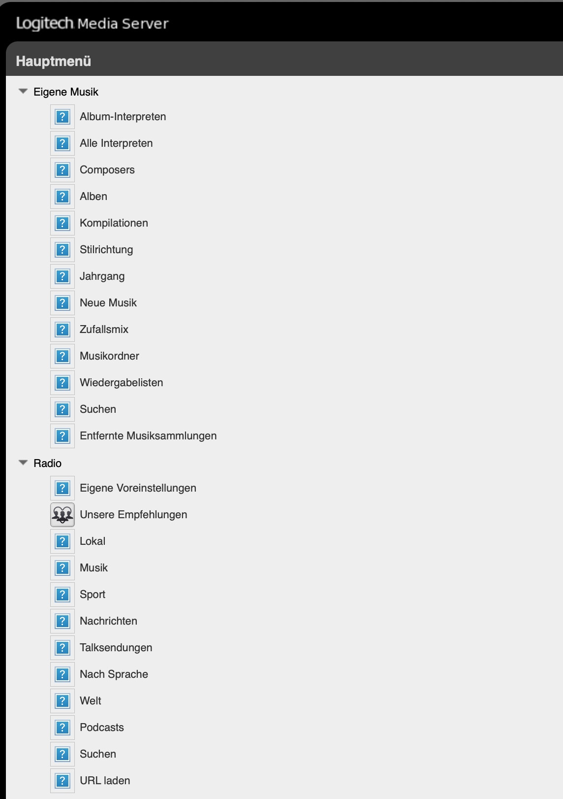

        Seltsamerweise liegen beim LMS die Icons verschoben doppelt übereinander. (Chrome Browser) Als wär man besoffen.
        Browsercache gelöscht, Safari bringt den Fehler nicht, aber die ICON's im LMS fehlen mir da.
