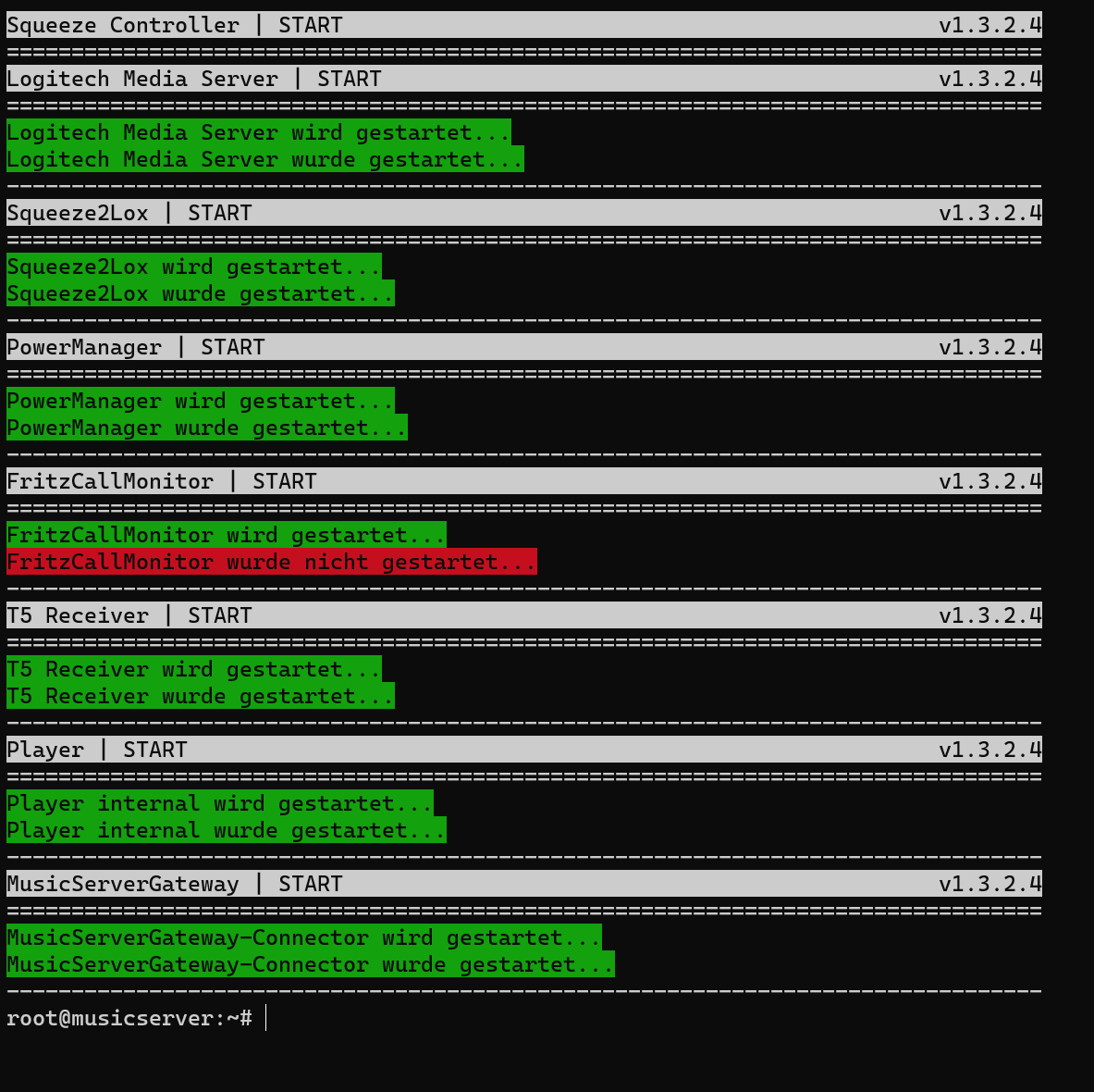

      Auch nach dem Löschen der internen Soundkarte starten die Dienste nicht.
      Beim manuellen Start der Dienste läuft es, auch die Integration mit Lx und starten von Radio & Musik (z.Bsp. Spotify).
      Was kann da in der Konfig falsch sein?
      Was kann ich noch tun um das zu lösen?
      • fs79
        fs79 kommentierte
        Hab jetzt eine externe Zone erzeugt, Dienste starten trotzdem nicht automatisch.
        Ich starte die jetzt per eigenem systemd .service File.
        Das passt für mich. Ist damit erledigt.

      Zitat von fs79
      OK, dank dir.
      Geh mal in die Konsole...
      Dort stoppst du erst mal alle Services mit
      sc autostop
      danach startest du alle Dienste wieder mit
      sc autostart
      Mach einen Screenshot davon...
