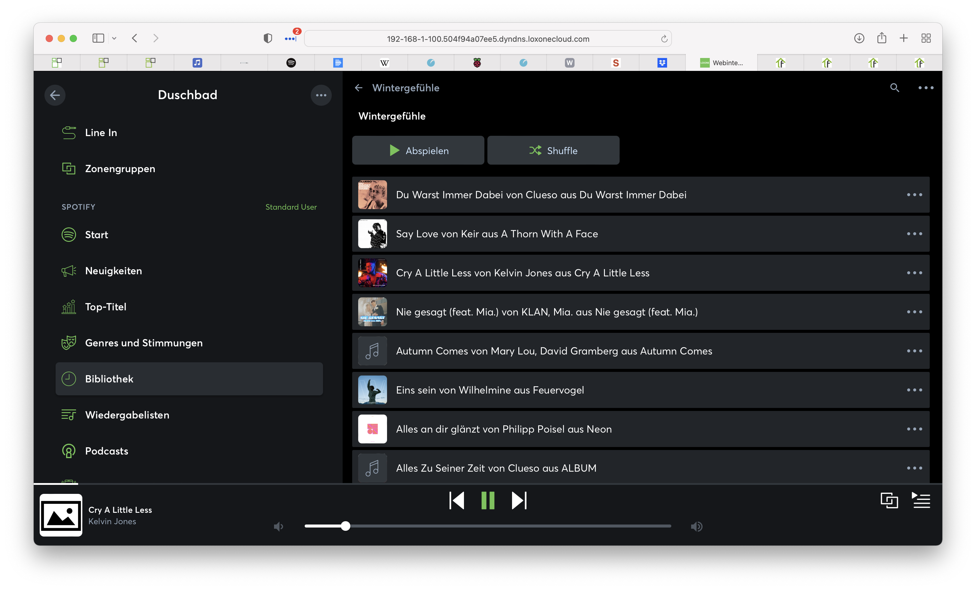

        Erst mal vielen Dank für die unermüdliche, phantastische Arbeit! - Ich habe heute Abend einen RasPi 3 B umgewidmet, um mich mal am MS4H zu versuchen. Bislang war ich auch weitestgehend erfolgreich, bis auf zwei Punkte:
        Wenn ich Zonengruppen bilde, lassen sich diese nicht mehr auflösen
        Es wird mir beim Abspielen über Spotify kein Albumcover angezeigt, obwohl es bei der Auswahl des Tracks noch angezeigt wird.
        Mein Setup:
        Music Server 1.3.4.1
        Loxone Config 12.2.11.5
        Nur externe Zonen, alles Sonos über AirPlay
        Klicke auf die Grafik für eine vergrößerte Ansicht  Name: Bildschirmfoto 2022-01-11 um 01.34.20.png Ansichten: 0 Größe: 615,3 KB ID: 332729
        Vielen Dank schon mal vorab für eure Unterstützung!

          #94
          macman1010
          LÖst die Gruppe wirklich nicht auf, oder bleibt sie nur optisch in der App zusammen, die Hardware löst die Verbindung aber auf. Das wäre aktue tatsächlich so, lLoxone ist der Fehler seit 5 Wochen bekannt und wurde so auch bestätigt. Lösung steht aus.
          Das mit den Covern kenne ich nicht.
          Was für eine Locone App Version ?
          Du kannst sonst auch die Beta Version des MS4H testen.
          • Gagi
            Gagi kommentierte
            Nein, das wurde zumindest in #v1.4.0.3_beta gefixed.
          • macman1010
            macman1010 kommentierte
            Merci! - Gleich mal die Beta installiert und funktioniert. Danke!
            Ist aber aktuell nur in der Beta gefixt.

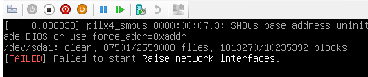

          ich möchte gerne in die Welt des MS4H einsteigen und habe gestern die Installation einer VM gestartet.
          Erstmal zu den Fakts:
          • MS4H Version: gestern 15.01.22 über wget music-server.net/download/install.sh geladen.
          • Debian: 11.2
          • Läuft unter Windows Server 2022 in einer Hyper-V VM mit 1er CPU und 4GB RAM.
          Mehr gibts noch nicht zu vermelden. Die Installation von Debian 11 hat erstmal problemlos nach der Anleitung auf der Homepage https://music-server.net/help/1X86Debian10.html funktioniert. Da es die netinst war, hat die Internetkonnectivität problemlos funktioniert und auch die anschließende Kontrolle nach der IP hat bestätig dass die VM eine IP as meinem Netz hat.
          Nachdem ich dann "bash install.sh" ausgeführt habe, hat die Installation begonnen. Und jetzt zu meinem Problem.
          Nach dem Reboot, geht das Networkinterface eth0 nicht mehr up.
          Beim booten kommt der Fehler: "Failed: Failed to start Raise network interfaces"
          Debian bezieht keine IP mehr.
          in /etc/network/interfaces hat sich nichts geändert.
          Liegts an Debian 11, sollte ich lieber noch 10 verwenden? Oder gibts hierfür eine einfache lösung?
          Danke, Gruß
          Viper
          Klicke auf die Grafik für eine vergrößerte Ansicht  Name: Debian Interface Error.png Ansichten: 0 Größe: 8,0 KB ID: 333656​​
            Alles klar, danke für die Aufklärung. Aber wenn ich das richtig verstehe, gibts von dir keinen Support für Hyper-V aber grundsätzlich ausgeschlossen ist es nicht für das Projekt oder?
            Es haben schon User das ganze auf Hyper-V umgesetzt, es ist also machbar aber eben ohne meine Hilfe.
            In deinem Fall behaupte ich mal das es ein Konfigurationsproblem ist.
            Also ich kann bestätigen es war ein Configfehler. Und ich habe die interfaces datei zu einem falschen Zeitpunkt vergleichen. Nach der Installation des scripts verschwindet in der interfaces Datei das interface eth0. Einfach wieder einfügen und es funktioniert. Danke jedenfalls für deine Antworten. Ich freu mich schon sehr auf den Music Server.
