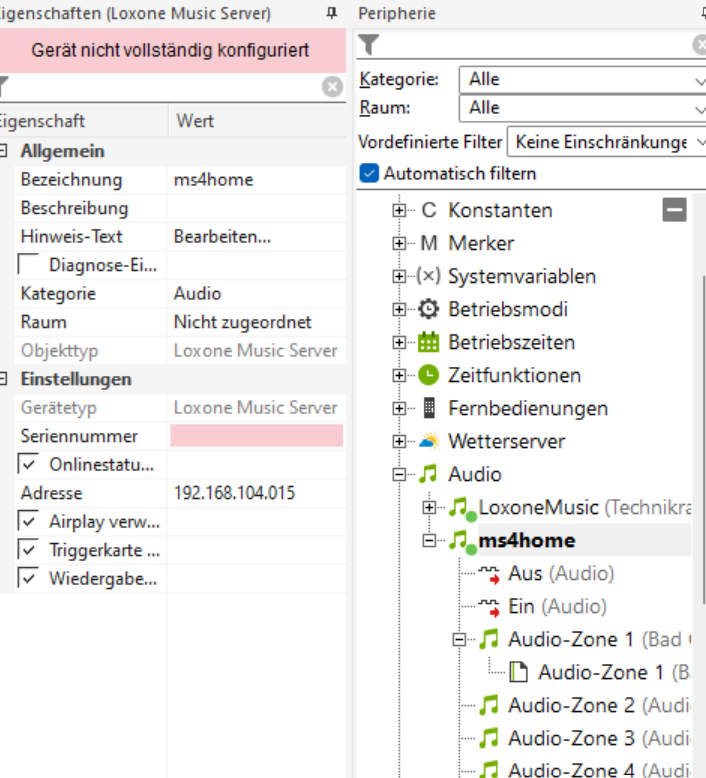

                          hab nochmal eine Frage, ich habe den ms4home jetzt in die loxconfig eingefügt.
                          Er wird auch grün aber bei der Seriennummer steht nicht die mac Adresse.
                          Es wird dort ein roter Balken angezeigt.
                          Ganz oben steht Gerät nicht vollständig konfiguriert.​
