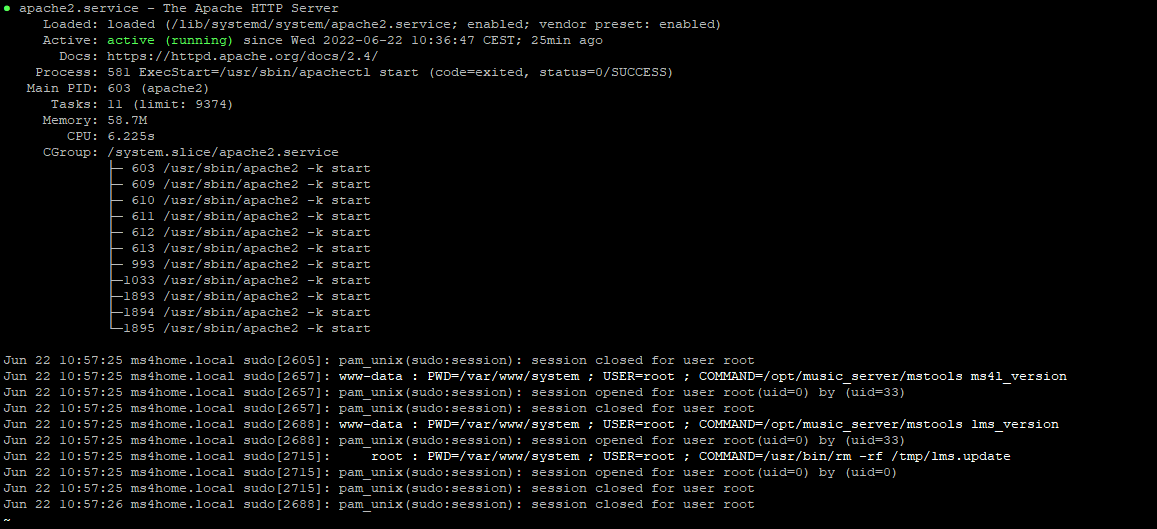

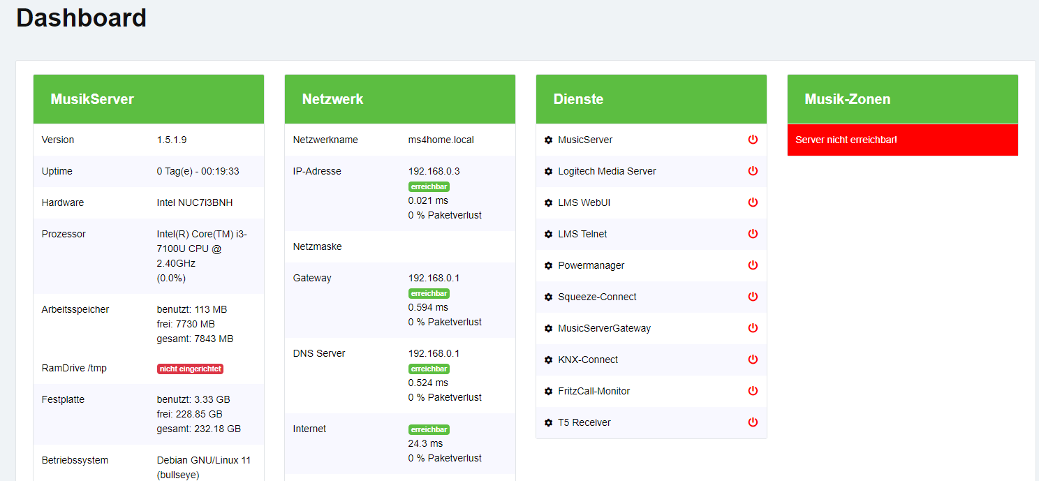

      wir hatten gestern einen Stromausfall und seitdem funktioniert mein MS4L nicht mehr. Es starten die Dienste nach einem Neustart nicht mehr und wenn ich sie manuell starte dann sind die Player in Loxone online. Ein starten der einzelnen Player ist dann möglich aber die Wiedergabe funktioniert nicht.
      Nach einem Neustart wieder das gleiche Bild: Die Dienste werden nicht gestartet.

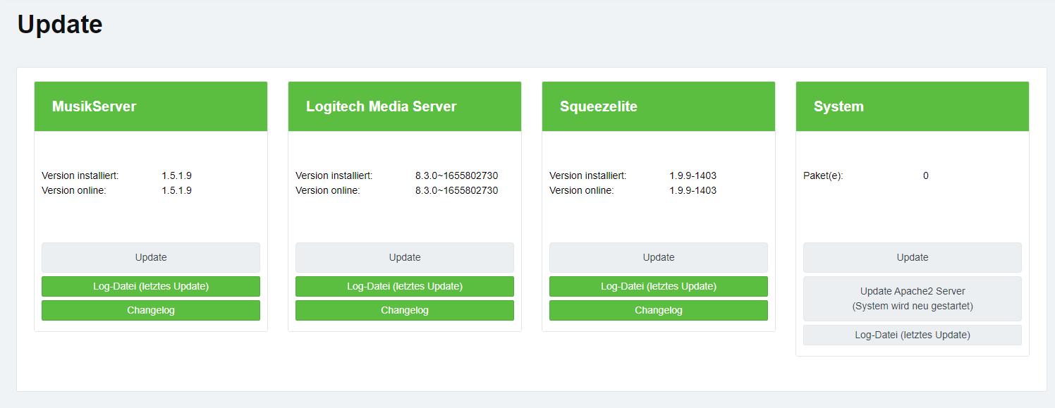

      Ich habe alle verfügbaren Updates installiert wobei bei System immer Update Apache2 Server (System wird neu gestartet) steht. Über die Console wird mir allerdings der Apache2 als running angezeigt.
Ansichten: 536
Größe: 29,5 KB

        Die IP wird bei mir vom dhcp zugewiesen und ist dort über die mac fix hinterlegt. Ich ändere die IP Adresse am MS4H nicht oder muss ich das? Die sollte doch auf dhcp stehen und nicht auf static oder?
      • Rosenzuechter
        Rosenzuechter kommentierte
        Ja es steht Standart auf DHCP. Ich habe denn ms4home installiert und wollte die IP in der weboberfläche ändern danach ging nichts mehr. Erst als ich die Beta installiert habe war alles super.
        Ich empfehle immer eine feste IP zu vergeben, oder auf jeden Fall die IP im DHCP-Server für das Gerät zu reservieren.
        Dietpi nehmen und bash install.sh b nutzen um direkt die Beta zu installieren.
        Grund könnte zB sein das dein Server eine neue IP zugewiesen bekommen hat und der LMS noch auf die alte zugreifen will.
        Das sollte eigentlich nur bei einem längeren ausschalten so sein und beim boot aktualisiert werden.
        Ich müsste mal DHCP nachstellen, aber ich nutze auf allen Systemen ein fest IP, weswegen das bei mir noch nie vorgekommen ist.

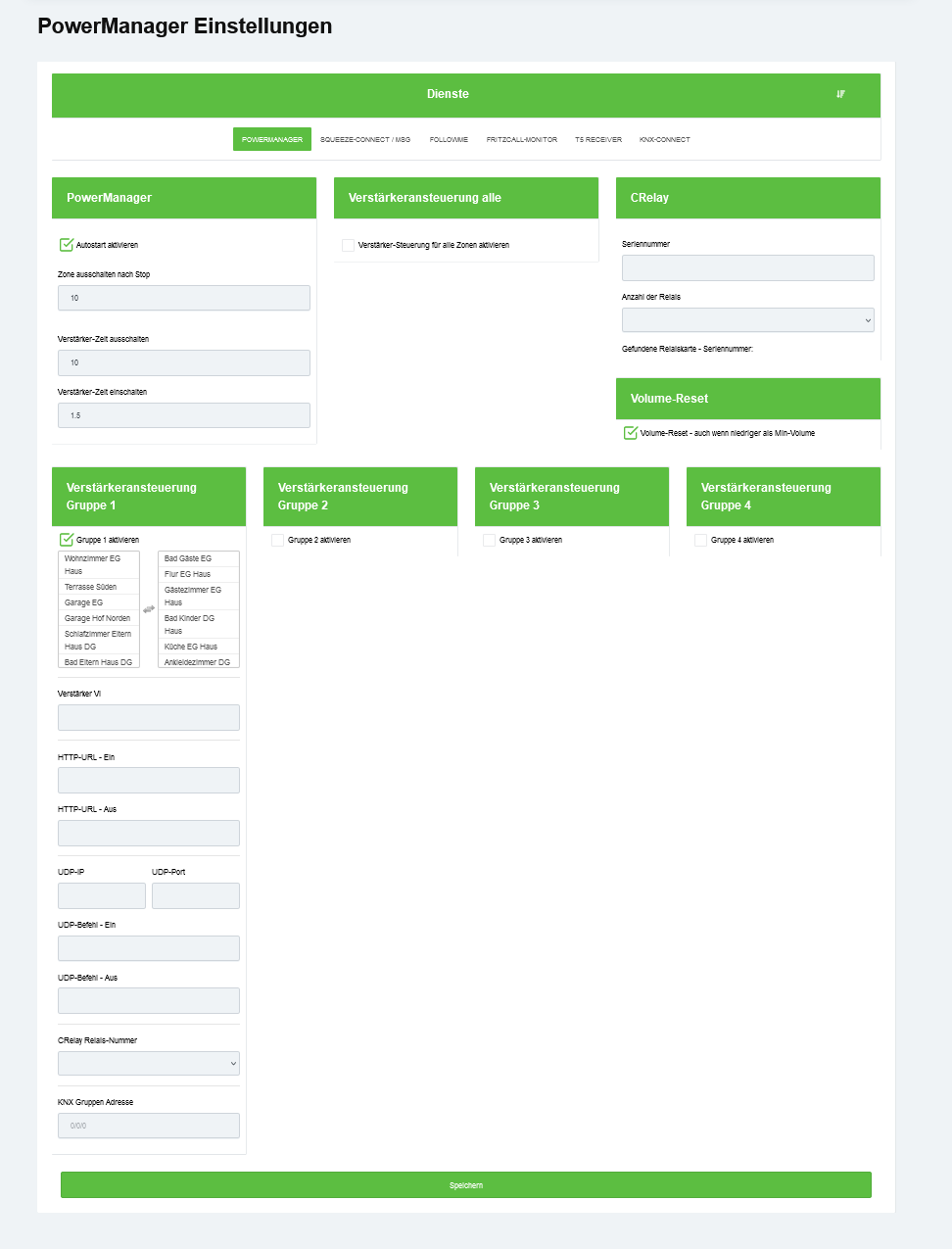

            Du kannst das über den Powermanager mit dem einem Virtuellen Eingang lösen. Da kannst du auch verschiedenen Zonengruppen definieren. Ich schalte meine Amps auch über die Steckdosen an und aus. Das funktioniert wunderbar. Ich musste aber die Verstärker-Einschaltzeit auf 4 Sekunden erhöhen weil das Timing sonst nicht gepasst hat und ich dadurch die TTS Durchsage gar nicht gehört hatte.

            Das steht im Handbuch unter Services/Powermanager gut beschrieben. Dann legst du dir in der Config einen virtuelle Eingang an mit der gleichen Nummer wie die, welche du im Powermanager vergeben hast. Den Eingang verbindest du dann mit den Steckdosen. Die eingeschalteten Zonen aktivieren dann diesen Eingang, welcher die Steckdose schaltet.

            Ja, lies das Handbuch, da habe ich es doch beschrieben...
            Du hast ohne das ich jetzt näheres gesehen habe, vermutlich den Amp am Qa hängen.
            Das geht wenn du alle Events über den Musikbaustein ausführen lässt, wenn du aber ein Event direkt ohne den MusikBaustein zB über URL ansprichst bekommt der Baustein das nicht mit.

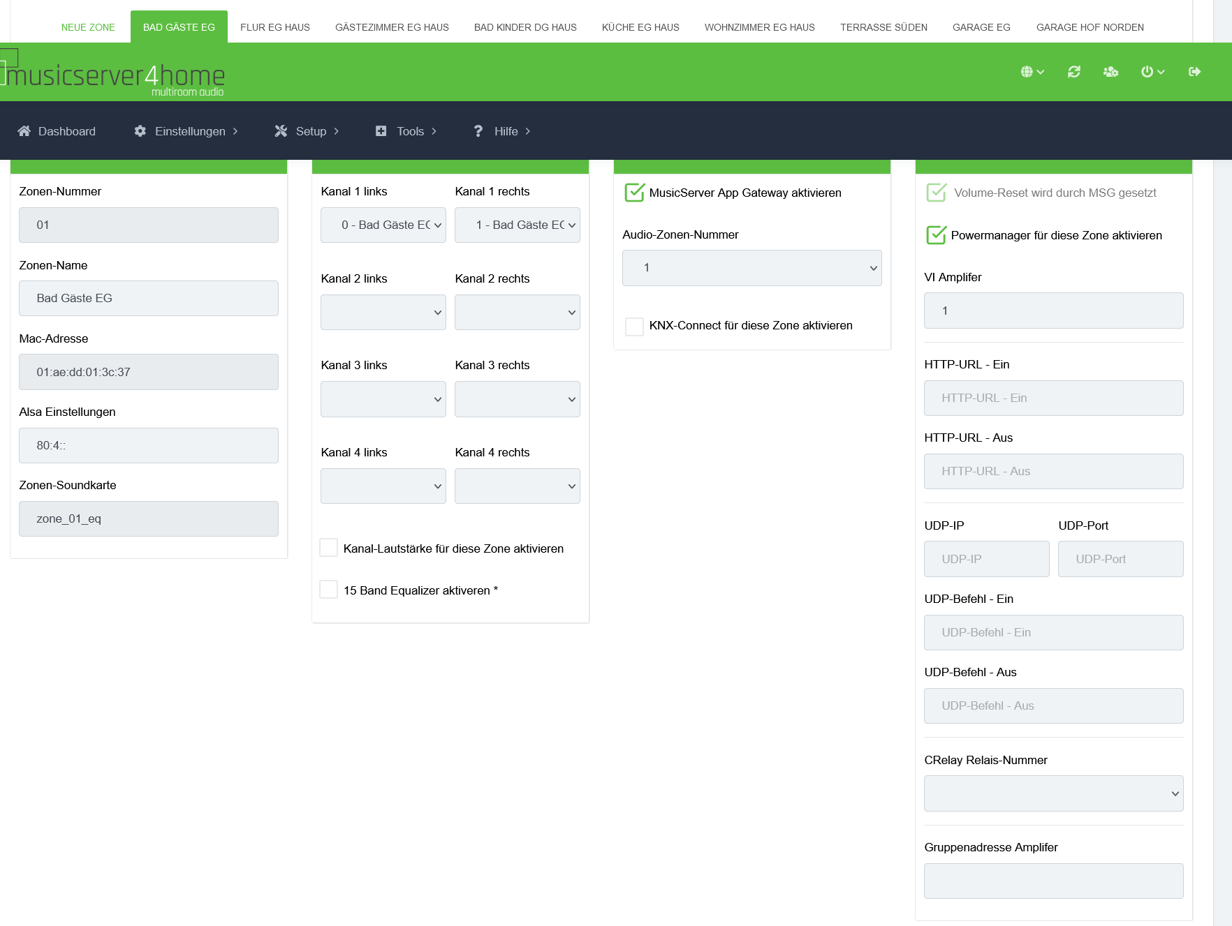

                ich glaube jetzt habe ich es verstanden, in den einzelnen Zonen kann man ein Häckchen setzen und muss dann den richtigen vi dort eintippen?
                • Freeflyer82
                  Freeflyer82 kommentierte
                  Die Nummern der VI müssen den erstellten VI in der Config entsprechen.
